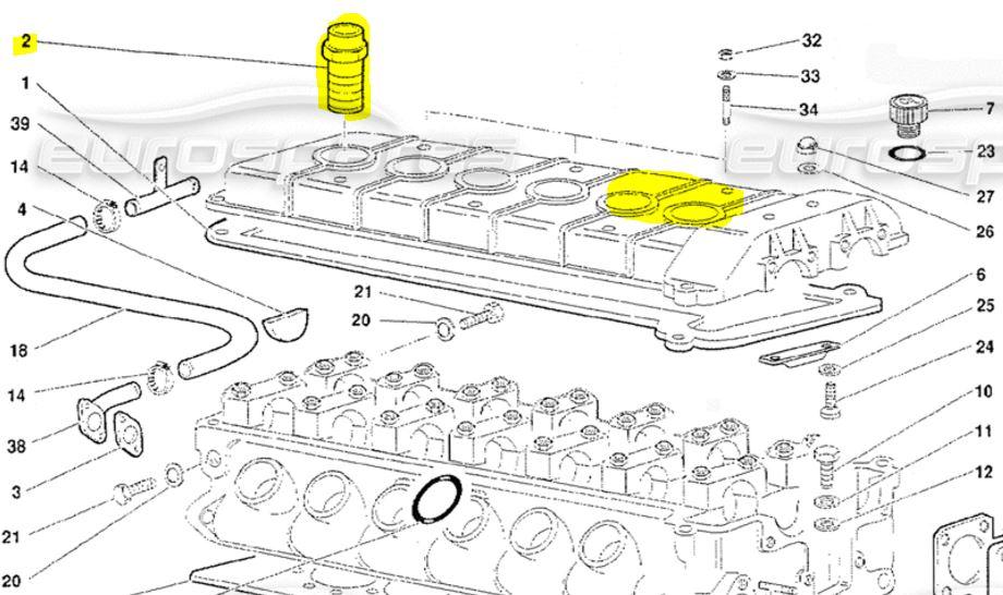

am Diablo 1992 gab es Ende letzten Jahres einen kleinen Ölfilm auf dem Ventildeckel, also nicht an der Dichtung. Es war in der Nähe der Öleinfüllschraube. Also letztes Jahr neuen O-Ring an die Öleinfüllschraube. Jetzt wieder Ölfilm. Genauer geschaut ist es nicht an der Öleinfüllschraube, sondern zwischen den beiden Zündkerzenschächten neben der Öleinfüllschraube.
Bisherige Maßnahmen:
  • Bereich abgerieben und auch mit Bremsenreiniger sauber gemacht und auf einen einsamen Tropfen gehofft.
Dann gefahren und unterwegs mehrmals geschaut. Trocken. Aber zuhause wieder Ölfilm. Hatte sogar den Eindruck, dass bei abgestelltem warmem Motor der Film nasser wird. Jetzt sind also die Bereiche dieser beiden Zündkerzenschächte im Verdacht (Quelle: Eurospares):
58c59cbf51bfd_Lam_lleck_nahe_leinfllstutzen1.thumb.JPG.804642c0af00f217941a4f3e8b306a2e.JPG

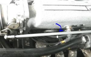

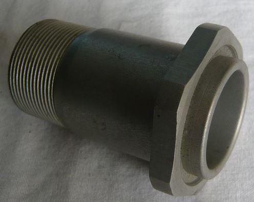

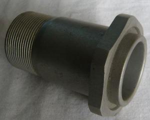

Die Ventildeckel werden im Wesentlichen durch die Halter #2 in den Zündkerzenschächten/Aussparungen nach unten auf den Zylinderkopf gedrückt. Diese Halter, also eine Art Ventildeckelschrauben, sehen so aus:
58c59db8db1a2_Lam_lleck_nahe_leinfllstutzen2.thumb.JPG.8437510d79efb74698fbbfcc87fdc807.JPG
Habe zwar nicht gesehen, dass an diesen Haltern seitlich Öl austritt, aber das war im Bereich des Ölfilms. Also hochwahrscheinlich. Das Öl kommt nicht von innen durch die Bohrung.
Jetzt meine Fragen:
  • Wird beim Einsetzen dieser Halter eine flüssige Dichtung im Bereich des Sechskants eingesetzt ?
  • Kennt jemand das Anziehdrehmoment ?

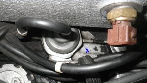

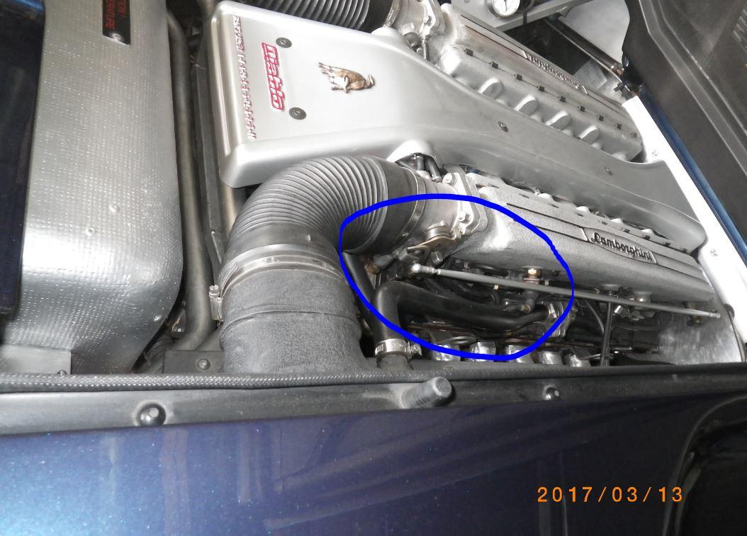

Habe auch wieder Bilder gemacht. Ähnliches Verhalten diesmal, aber etwas klarer jetzt. Man muss doch die Stelle finden auf einer handgroßen Fläche. Evtl. mache ich da den Lack mal weg.
Paul
das ist der Bereich:
58c6d7c13513e_Lam_lleck_nahe_leinfllstutzen3.thumb.JPG.a08fb79ebe8ddc623e4fc143c3e01b22.JPG58c6d7c3e2984_Lam_lleck_nahe_leinfllstutzen4.thumb.JPG.5334e603aa588aa983fadc9d1b349c16.JPG
Mit gelösten Zündkabeln und Zusatzluftschieber kommt man da gut ran:
58c6d7c30b431_Lam_lleck_nahe_leinfllstutzen5.thumb.JPG.58631c5820a0f0f7b906ecce6e36bcfb.JPG
Der Ölfilm hat sich geklärt. Das Öl hat sich unter dem Lack verteilt und so ist kein Psychiater nötig.
Inzwischen habe ich auch teilweise mit dem Fingernagel Lack abgekratzt, muss noch ein Bild machen. Jetzt muss sich auch die Quelle finden lassen.
Seltsam war nur, dass das Feld oben dran jetzt trocken war, evtl. war das vorher auch Unterwanderung über den Steg. Alles unten dran ist normalerweise nur eine Folge von weiter oben.

Dann mit einer kurzen Zange den Ventildeckelhalter links vom blauen Kreuz zugedreht und es ging ca. 5° mit wenig Kraft, wenn man die Vorher- und Nacherbilder vergleicht. Der rechts davon ging nicht. Überdreht sicher nicht. Habe leider keinen Schlüssel mit SW 50, eine Nuss passt da nicht drüber. Soll-Anziehdrehmoment wäre nach wie vor interessant.
Paul
tatsächlich besser jetzt. Das Feld des blauen Kreuzes ist trocken. Oben dran alles trocken. Unten dran evtl.ganz ganz wenig oder das war noch alt.
Das Soll-Anziehdrehmoment lässt sich bei dieser Konstruktion nicht aus den Gewindedaten abschätzen. Schade. Morgen kommt trotzdem ein gekröpfter Ringmaulschlüssel mit SW 50. Der muss wohl aus Platzgründen gleich mal abgeflext werden.
Dann bekommt der erste Ventildeckelhalter nochmal ein wenig und der zweite auch ganz wenig oder nichts.

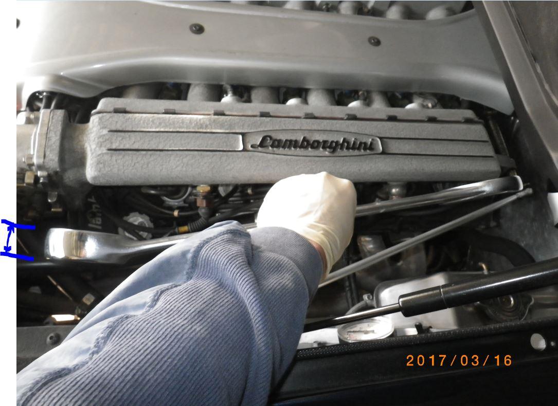

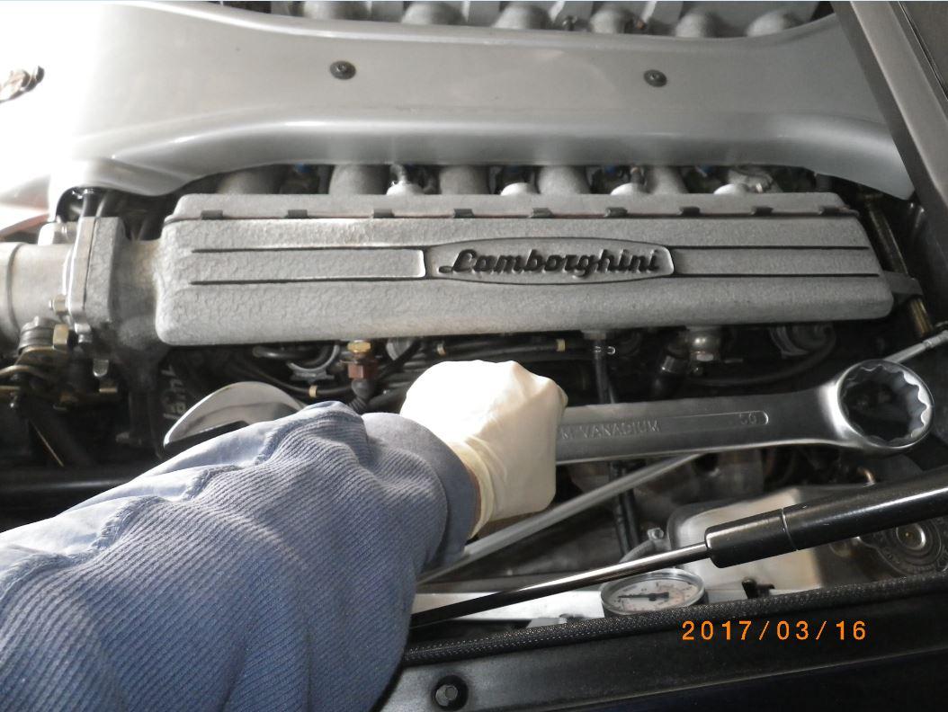

Der 50er Schlüssel ist da...ich brauche einen Kran. Mache morgen ein Bild, ich finde den lustig. So ein Ding braucht man nichtmal für Pipelines.
Hallo paul01,
schau doch mal hier zum Thema Zubehör für Lamborghini Diablo (Anzeige)? Eventuell gibt es dort etwas Passendes.
Vielleicht musst Du eine Kröpfung hinein biegen. Viel Spass dabei :P:D
Hallo Bernhard,
Am 14.3.2017 um 17:57 schrieb paul01:
Die zum selber Kröpfen waren gerade nicht lieferbar.
Aber was ein Prügel. So lang wie der Ansaugbereich. Ob die Höhe passt, habe ich gar nicht kontrolliert:
58cacf3aa4d5d_Lam_lleck_nahe_leinfllstutzen8.thumb.JPG.06778c41b29722b611586ceaffba892c.JPG58cacf3c6673c_Lam_lleck_nahe_leinfllstutzen7.thumb.JPG.3fa66c1a760274597ec795d4a0fbc606.JPG
Das sind gestellte Bilder, da versprochen. Noch nicht eingesetzt. Wohl bereits dicht.
Aber dieser 50er Schlüssel war nötig. Den braucht man ja laufend. Sollte man immer am Mann haben, wenn man ihn tragen kann.
Paul

Die Gabelseite vom 50er kann ich jetzt nicht biegen. Den habe ich vorhin in die Schlüsselkiste geworfen und finde den jetzt nicht mehr.
es ist dicht. Es hat also gereicht, den Ventildeckelhalter ca. 5° mit wenig Kraft und kurzem Hebel zuzudrehen. Wenn das also jemand hat, wird er es wohl auch so machen.
Dass in meinem Fall nicht gleich klar war, wo das Öl herkommt, lag an der Unterwanderung des Lacks, sogar nach oben hin. Das kann man bestimmt nicht verallgemeinern. Denke im Normalfall sieht man das sofort.
