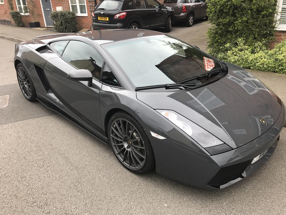

Hab mir das gute Stueck jetzt angesehen:
Lt. Kupplungsauslesung beim letzten Service waren noch 57% uebrig - also doch um einiges weniger als z.B. AC/DC_Gallardo oben angegeben hat.
Sonst sieht der Zustand ganz OK aus. Das Karbonb hat keinerlei Schrammen usw, ein zwei, kleine Steinschlaege, eine Felge ist etwas angekratzt.
Im Innenraum ist der Retourgang Knopf ziemlich abgenutzt (nehme an das ist recht normal und liegt eher an dem verwendeten Material?).
Soweit, bin mir noch nicht ganz schluessig... :-/

Wagen ist gekauft, will ihn aber nicht lange behalten.
Falls also jemand Interesse hat, dann bitte melden.
Details:
Superleggera, 33.000 km, 01/2008 in grigio telesto, Keramikbremsen, Lifting System, Karbon innen und aussen, Überrollbügel, Renngurte, Navi, Lamborghini Service gepflegt.
