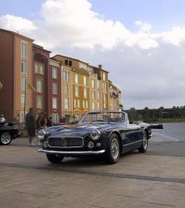

Ich glaube dieses Auto bereits vor dem Preisboom einmal angeschaut zu haben.
Das Auto war frisch und perfekt restauriert worden, den Kaufzuschlag erhielt jedoch ein Sammler aus dem Kanton Graubünden (CH), wo er sich heute noch befindet, wie ich vor kurzem erfahren habe.

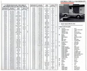

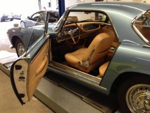

Korrigenda: gerade nachgeschaut, es war nicht dieses Auto. Das restaurierte Auto, welches ich meinte, war hellblau (siehe Bild).
Verwirrend war, dass sich zur selben Zeit bei diesem Händler ein zweiter 3500 befand, aus Familien-Erstbesitz und in unrestauriertem Originalzustand, eben genau in diesem dunkleren Blauton.

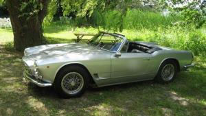

Hier ein wunderschöner Vignale Spyder.
Danke Roland, da hast Du ja einen wunderbaren Threat aufgemacht und  das Feuer  der Maseratisti angefacht.

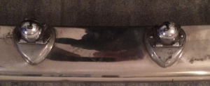

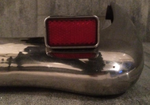

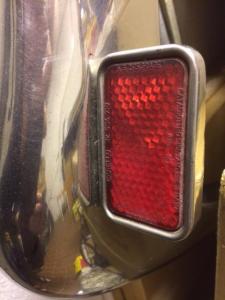

Hallo zusammen,

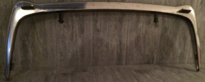

kennt sich jemand mit der 3500er GT Reihe aus. Habe hier eine Stossstange bin mir aber unsicher ob sie Original so ist. Die beiden Reflektoren finde ich auf keinem Bild von einem Coupe, Vignale oder Touring... Nachbauten gibt es ja auch genug im bei Onlinehändlern. Immer in Kits (Vordere + hintere Stossstange) Das sind doch keine Originale oder? So viele wie da im WWW rumfliegen.
Danke im Voraus
Carlo

Am 2. März 2017 um 21:40 schrieb StartedFromTheBottom:
Hallo zusammen,
Danke im Voraus
Carlo

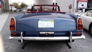

Ich glaube ja dass es sich um eine US Version handelt da die ja normalerweise da die schärferen Bestimmungen bezüglich Licht etc. haben aber in dem Video zum 3500GT Spider von dem Kollegen aus Arizona passt es schon mal nicht...
Freue mich über jeden Hinweis
Carlo

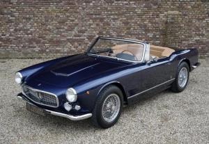

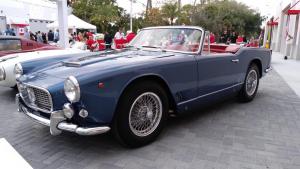

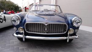

Maserati 3500 GT Vignale Spider
Temploux ( Belgium ), during the "Journée Famiglia Tridente" (Trident Family Day).
