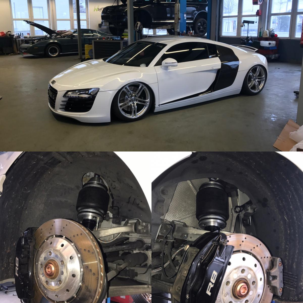

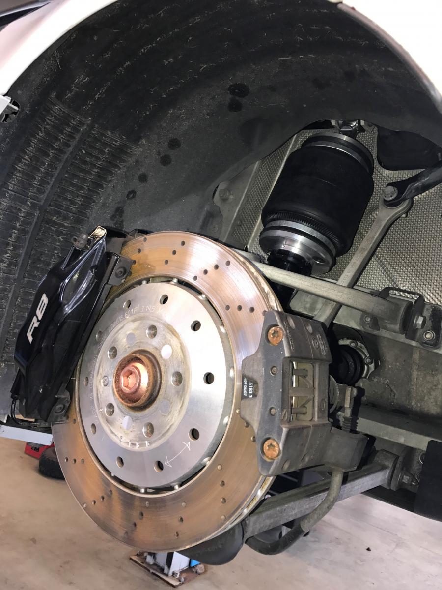

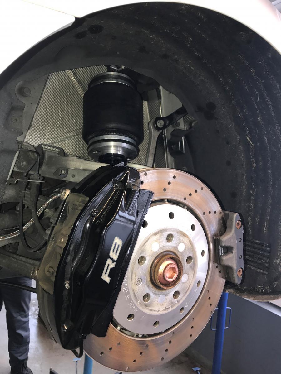

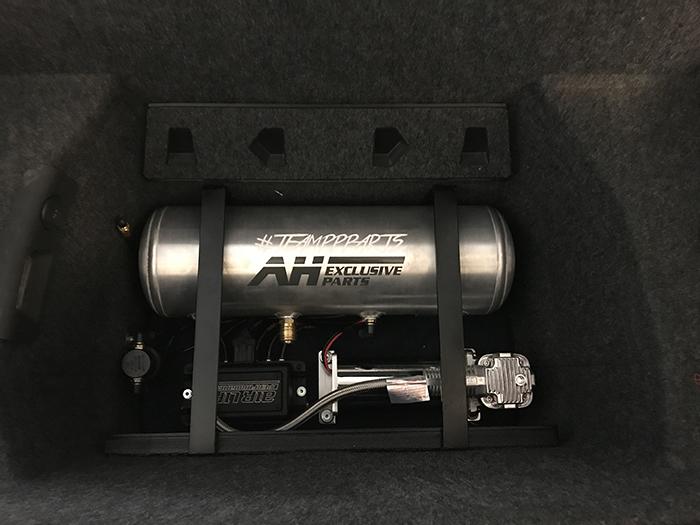

wird sicher wieder eine Diskussion aber wir haben in einen AUDI R8 ein Luftfahrwerk eingebaut :D
Für alle die jetzt sagen: In so ein Auto sowas verbauen gehört verboten! Ich kann euch beruhigen ;) Es ist von der Performance besser als Gewindefahrwerk :D

da durch die Steuerung das Fahrwerk Intelligent ist kann es auf gewisse Situationen reagieren :)

Genau das geht mit dem Fahrwerk :)

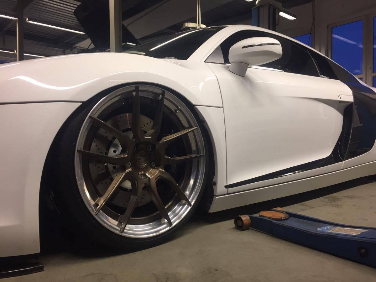

Bei einem Sportwagen ist ein Höhenveränderung nicht ohne z.B. ein R8 wird 30mm Tiefergelegt dadurch  verändert sich die ganze Achsgeometrie und man bekommt mehr Sturz usw. das heisst man fahrt nur noch auf den inneren 5cm des Reifens und das Auto ist bei Regen nicht mehr fahrbar, oder gut zu merken bei Porsche das die Hinterachse bei jedem ausfedern sich ein bisschen verzieht weil durch die Schmale Auflagefläche jeder Seite das Auto zu sich herziehen will. Ich hoffe ihr versteht was ich meine, es ist leichter persönlich zu erklären. Hier Hilft eine Achsvermessung einiges aber man muss sie auch richtig machen :)
