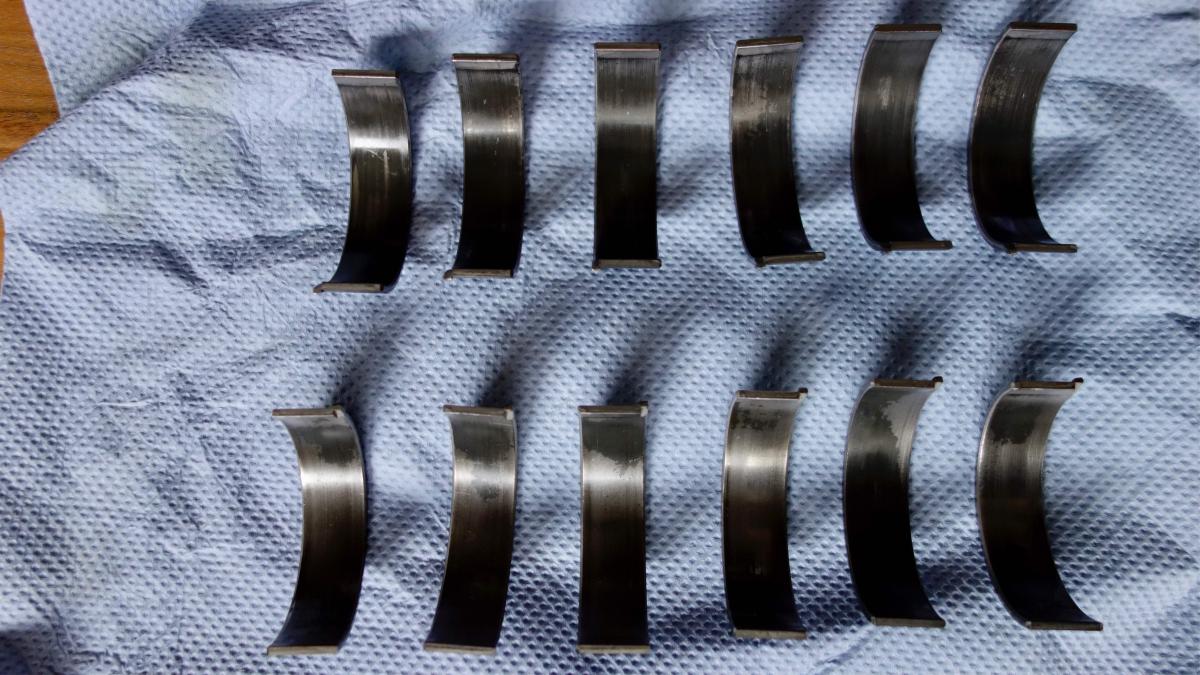

Ich kann’s auch beweisen, nämlich mit den ausgebauten Pleuellagerschalen der 806. Laufleistung bei Ausbau: knappe 93.000 km und fast sieben Jahre.
Mir war ganz mulmig, als ich das Auto bei Ralf Mork in Rockenhausen zur Erledigung vorstellte. Kollegen hier aus dem Forum hatten das schon hinter sich und die Bilder sind erschreckend. Durchgeriebene Nutzschicht, sichtbar blankgeschliffene Kupferlagen, Riefen, Anlaufspuren ….
Zwischeninfo: Die Pleuellager sind Mehrschichtlager. Die Kurbelwelle berührt eine Nutz- oder Gleitschicht, darunter kommt eine Kupferlegierungsschicht und ganz am Ende kommt eine Stahllegierung, die das ganze trägt und nach außen abschließt.
An den zwölf Lagerschalen der 806 zeigte sich kein Schadensbild. Rundherum noch satte Nutzschicht, keine Riefen. Daß auf dem Foto die Nutzschicht teilweise dunkel aussieht und teilweise silbern-glänzig, liegt daran, ob die Schale am Pleuelfuß oder am Pleueldeckel montiert war. „Fuß“ ist das untere Ende des Pleuels, der Pleueldeckel ragt in das Kurbelgehäuse und schließt von unten das Pleuellager ab. Keine ungleichmäßigen Abnutzungen z.B. der Lager der mittleren Zylinder. Ganz eigentlich auch keinerlei Bedarf, sie zu wechseln - aber das weiß man ja leider erst hinterher.
Kommentar der Werkstatt: Sieht perfekt aus, die hätten lässig auch 150.000 gehalten.

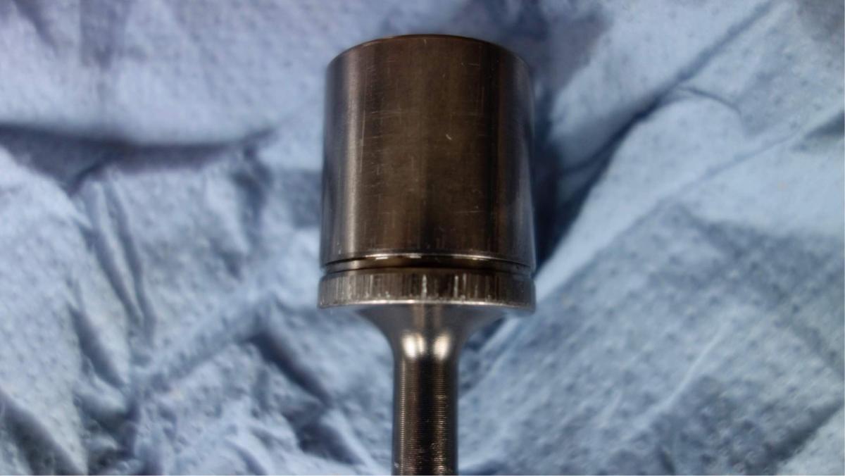

Was aber gar nicht gehalten hätte: Der Regelkolben der Ölpumpe. Der hatte wohl einen Schaden in der Oberflächenbeschichtung seiner Lauffläche. Dort war auf etwa halber Fingernagelgröße die Beschichtung schlicht weg und die Laufbahn in der Ölpumpe beschädigt. DAS hätte dauerhaft einen klassischen Motorschaden nach sich ziehen können, wenn der immer stärker verschleißende Kolben irgendwann sich in seiner Laufbahn verklemmt.
Also mußte unplanmäßig die Ölpumpe ersetzt werden - was ein teurer Spaß ist.
Warnhinweis für alle MF3-Fahrer: Wenn der Öldruckanzeiger unplausibel schwankt, ist das nicht immer ein Fehler des Instruments, sondern kann ernsthafter Hinweis auf eine schadhafte Öldruckregelung in der Ölpumpe sein. Mir fiel auf, daß er bei gleicher Öltemperatur und gleicher Last nicht den immer gleichen Öldruck hatte, sondern der bei 3000/min im 5. Gang (also etwas mehr als 100 km/h - Landstraßentempo) zwischen 3 und 3,5 bar schwankte.

Oh, die Schalen sehen wirklich super aus. Danke fürs vorzeigen. Der Wechsel bei meinem E46 liegt ja nun schon einige Zeit zurück und mit grausen erinnere ich mich an ein paar sehr verschlissene Schalen incl. Ausbrüchen...
Allzeit gute Fahrt - auf die nächsten 100k km bis zum weiteren Tausch ;)
Eno.

Hallo 806,
Hier noch mal der Link zu meinem damaligen Thread.
Falls das jemand noch nicht gesehen hat und den Vergleich sucht. So können die Schalen auch aussehen, wenns allerhöchste Eisenbahn ist:
