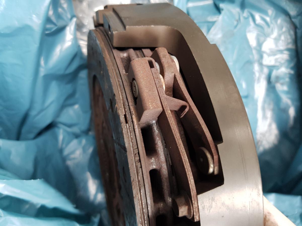

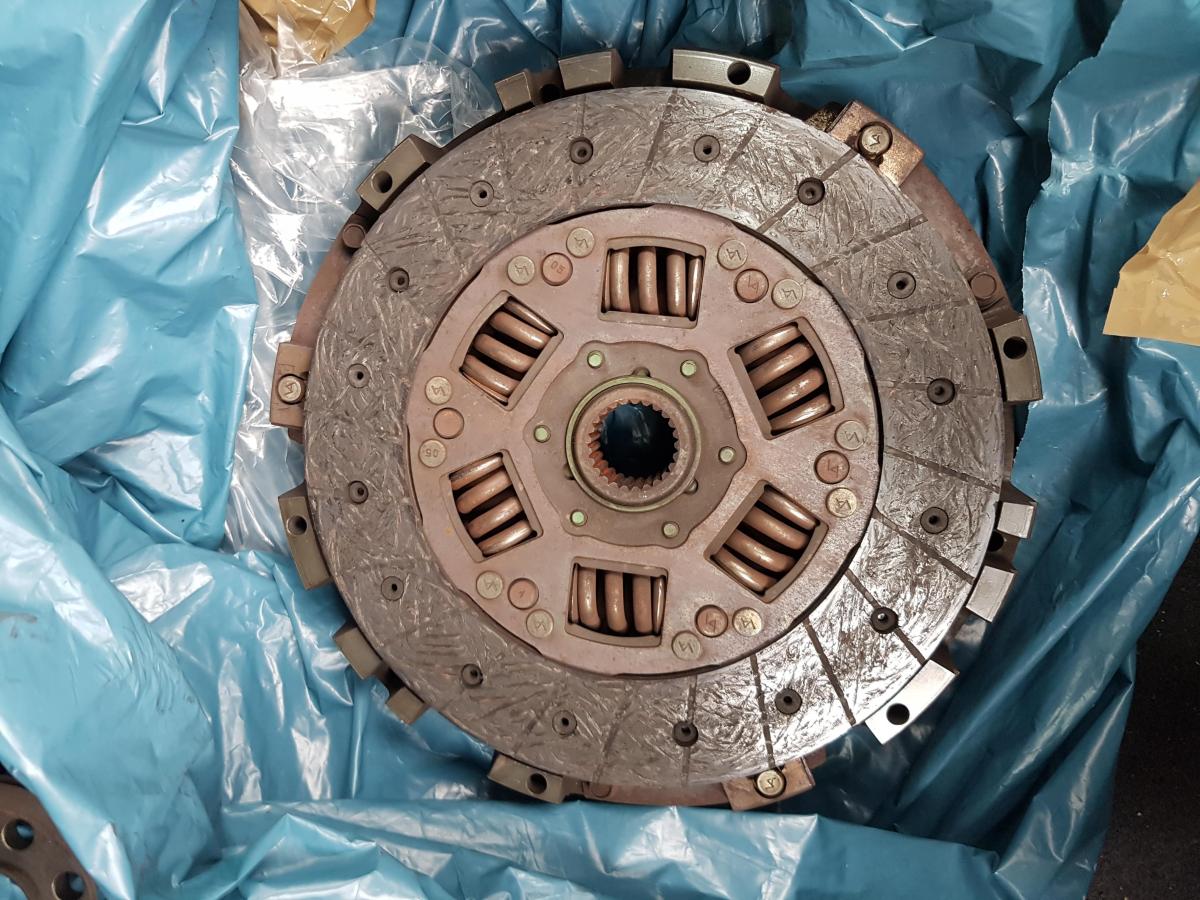

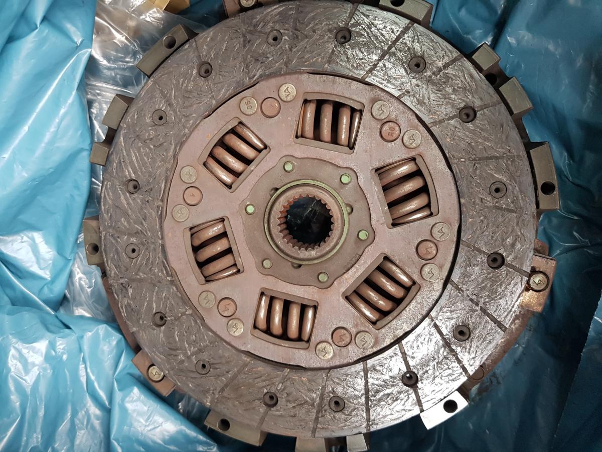

Hallo zusammen,
neue Kupplung ist drin!!
Und das Abwürgen ist weg.
Ich habe fast alles ersetzt (Ausrücklager, F1, Schwungscheibe usw.)
Die alte Kupplung habe ich auch noch.
Damit man es nachvollziehen kann werde ich noch ein Bild hochladen.
