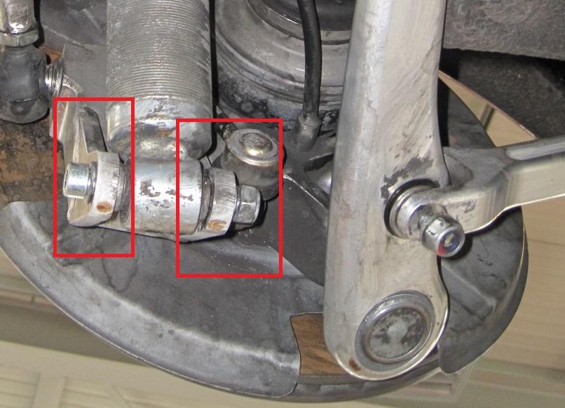

Interessanterweise sind die Laschen/Ösen an den Radträgern geschweißt. Das spricht dann gegen die schlecht schweißbare Annahme.

Was tragen/halten denn diese Laschen und Ösen? Sind selbige hoch belastet? Hast Du mal ein Foto von so einem Teil?
da kommt schon Druck drauf, sind hinten die Stoßdämpfer dran und diese Laschen/Ösen sind an den aus dem vollen gefrästen Radträger geschweißt.
Siehe Bild.
Darum meine Vermutung mit dem Material 7xxx wohl nicht wegen der Schweißbarkeit.
Die Materialkosten sind nicht das Problem, dass ist richtig.
Stimmt, in diesem Fall und für diese Belastung (permanente Wechselbelastung im Bereich der Schweißverbindung) würde ich persönlich dann eher keine 7xxx Legierung nehmen.
