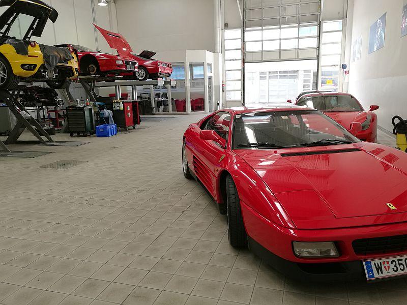

Hatte Winter nicht mitgekriegt (etwas viel zu tun) und nun war ich plötzlich in Panik: Was!? Schon Frühjahr und draußen schon schöne Tage und ich mein Ferrari-Problem noch nicht angegangen! Am Montag zur nahe gelegenen Ferrari Werkstatt und es wurde netterweise ein Blick drauf geworfen. Fehler nicht gleich erkannt (also zB die Vascovinis waren es nicht) und mir erklärt, dass gerade alles voll ausgebucht ist: Im Bild seht ihr links hinten übrigens einen weiteren 348 der gerade nackt, also ohne Motor auf der Hebebühne thronte (Zahnriemenservice).
Aber da er kaum ansprang sollte ich ihn dort lassen. Und heute Mittwoch, nur zwei Tage später, ein Anruf. Ich kann das Auto abholen, alles erledigt! Defekter OT-Geber erkannt, bestellt, geliefert, montiert! Eine Sensation! Ich war total aus dem Häuschen, denn ich dachte, den Wagen sehe ich die nächsten Wochen nicht mehr! Da war neben ein wenig mehr Trinkgeld auch eine Riesenschachtel Schwedenbomben für alle (~Mohrenköpfe) selbstverständlich.
Ich bin von den Personen dort und insbesondere dem "Lead-" Mechaniker der das so rasch trotz mangelnder Zeit löste einfach begeistert (wenn wer aus Wien Kontaktdaten braucht einfach PN an mich). Auch war das Klima dort in der Sportwagen-Werkstatt super locker, nett und sympathisch! Gesamt habe ich übrigens exakt € 470,05 bezahlt.
