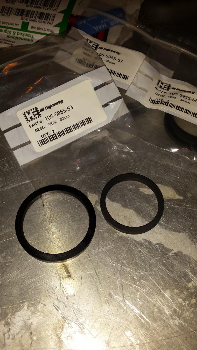

So,das Mysterium des dichtrings wird wohl ungeklärt bleiben.
Heute sind die neuen ringe angekommen und diese sind viel kleiner und konnten sofort problemlos verbaut werden.:-))!
Links der ausgebaute und rechts der neue
