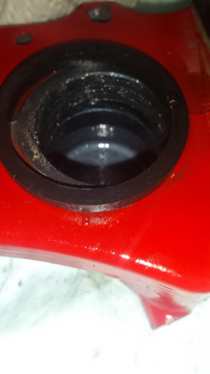

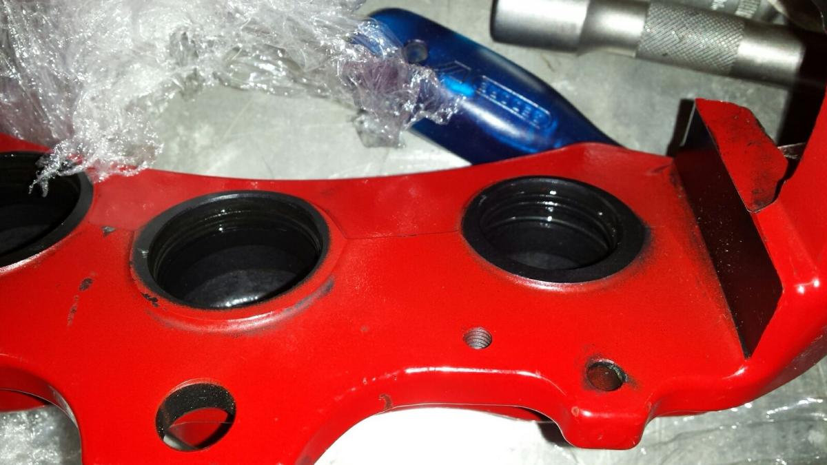

Muss an einem 6 Kolben brembo Sattel einen dichtring tauschen.

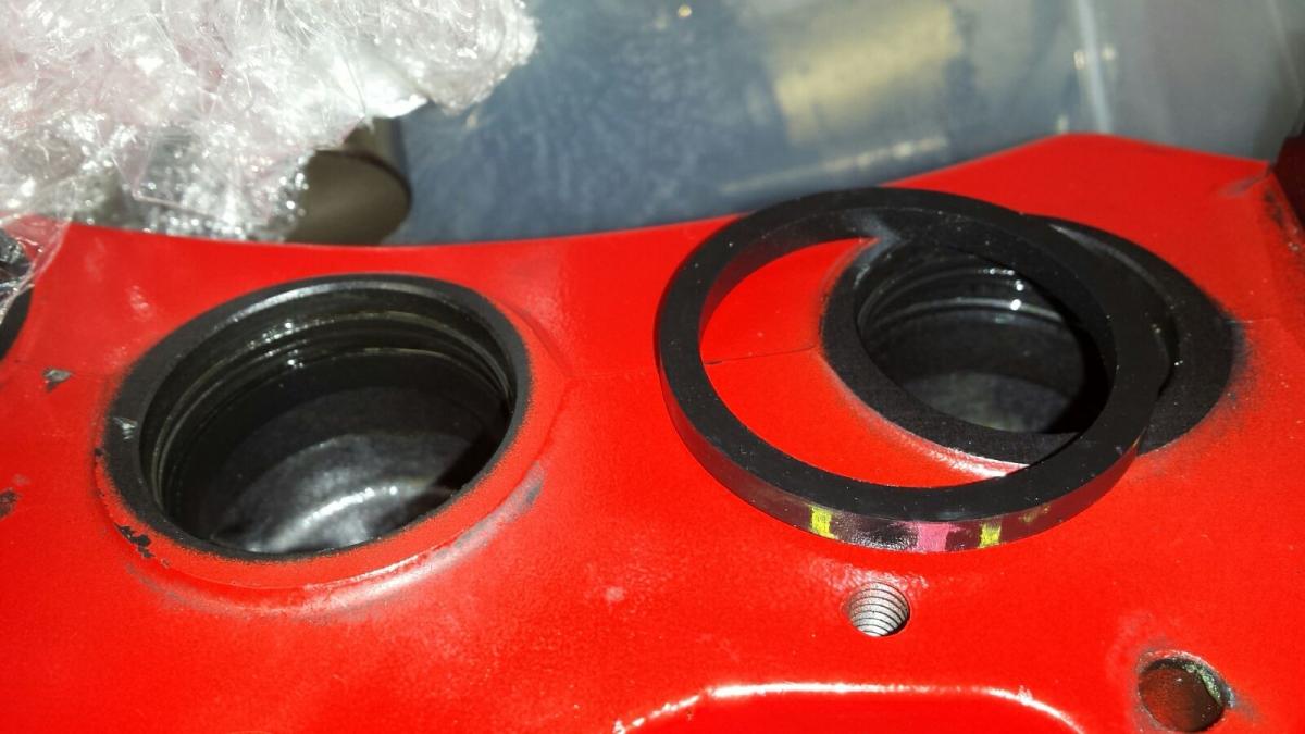

Habe jetzt aus einem ersatzsattel einen fast neuen ring heraus geholt.
Jetzt wollte ich diesen montieren aber der geht um fast 1 cm auf.
Wie bekommt man den denn jetzt wieder in den Sattel?also mit dem Finger bekommt man den nicht soweit kompremiert.
Gibt's da ein spezialwerkzeug . ?
Es ist ei  Sattel ohne staubmanchetten.
Also etwas anderer Aufbau als bei vielen anderen Sätteln  die man so kennt.
bin um jede Hilfe dankbar .
Grüßle chris

Ja so sieht das für mich auch aus.aber ich habe ihn aus dem neuwertigen ersatzsattel geholt.danach geht der richtig auf wie ein hefekuchen.

Ist das ein Vollmaterial oder porös? Als Vollmaterial kann wohl kaum ein Elastomer so aufgehen. Würde ich jedenfalls denken. Gibts von Brembo Infos über das Material?
Ansonsten, Du hast vermutlich ordentlich Bremspaste oder Silikonfett in die Nut eingebracht und es dann probiert?
Bin jetzt gespannt, wie die Neuteile im Vergleich aussehen, bitte unbedingt posten, wenn die da sind.
Der Ring sieht nach vollmaterial aus.also nicht wie ein Schaum. es ist mir auch unbegreiflich . den bekomm ich ja nur wieder rein wenn man einen verjüngenden zylinder hätte, in dem man den Ring nach unten hin kompremieren könnte.

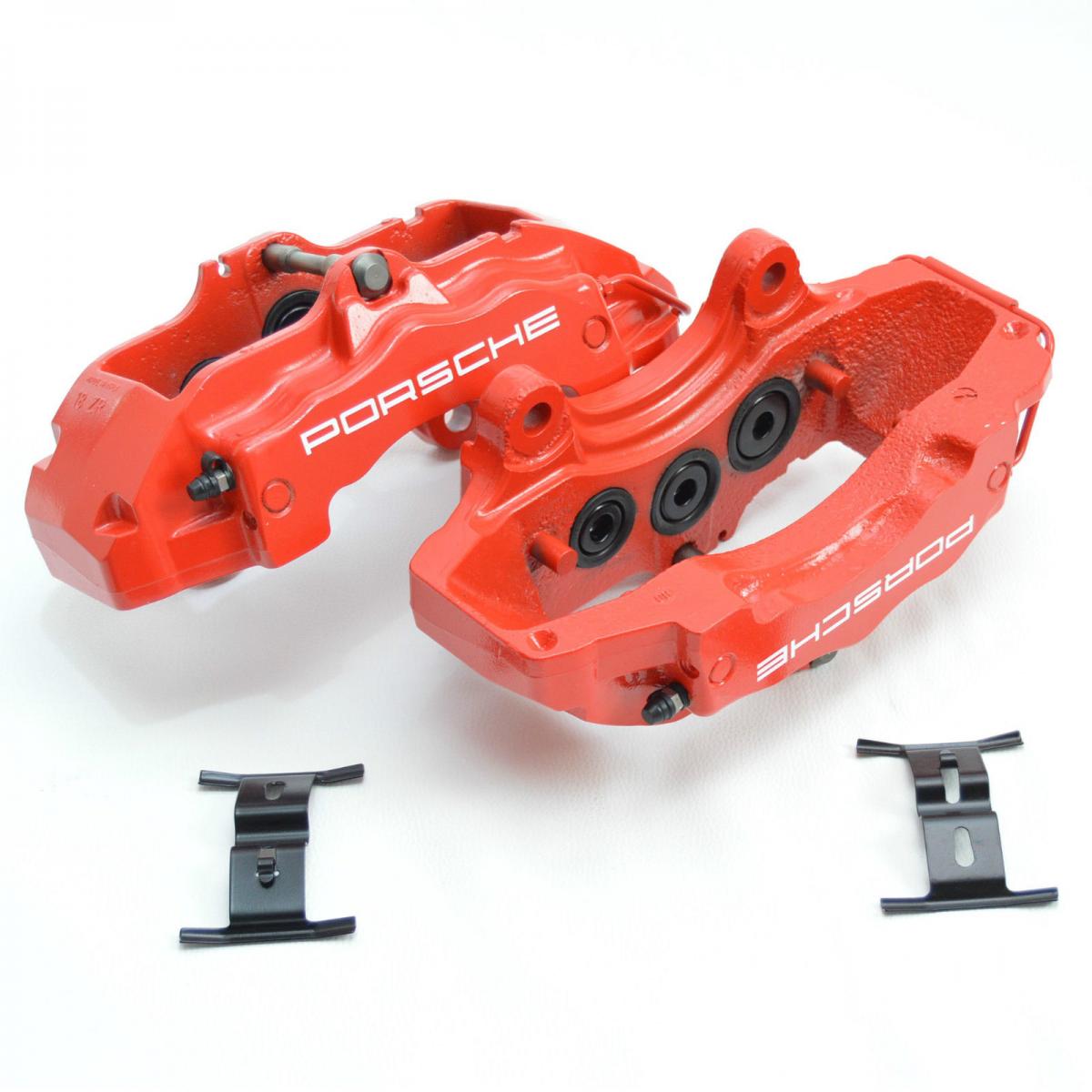

Ich kenne diesen sattel mit unterschiedlich große kolben, da vertauscht man leicht (im eifer des Gefechts) die seite....
(wer kennt es nicht, eifrig am basteln, nicht weiter kommen und dann zum schluss sich selber an den kopp greifen)
Bild als vorbild. Hab es aus dem internet geholt.
Hier sieht man gut, dass die kolben unterschiedlich groß sind.

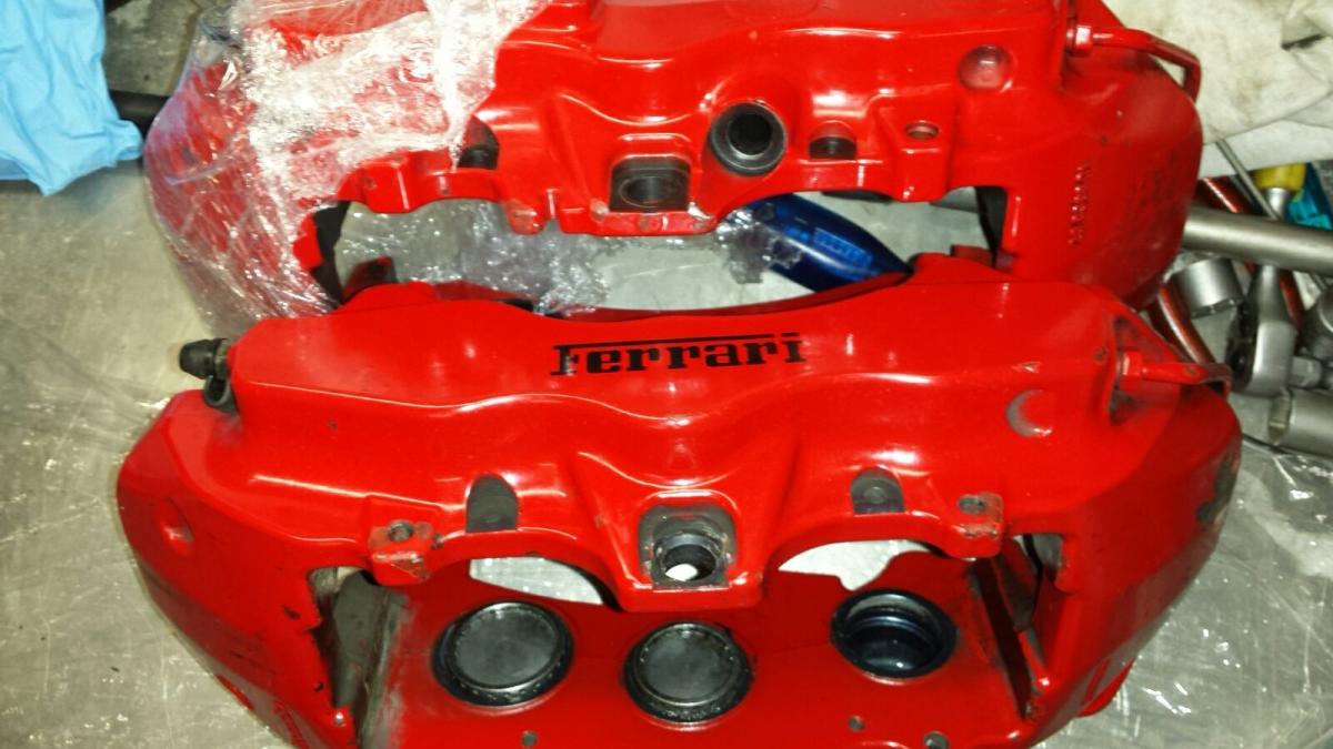

Erstes Bild zeigt den Sattel wo der ring rein muss.kleinster Kolben.

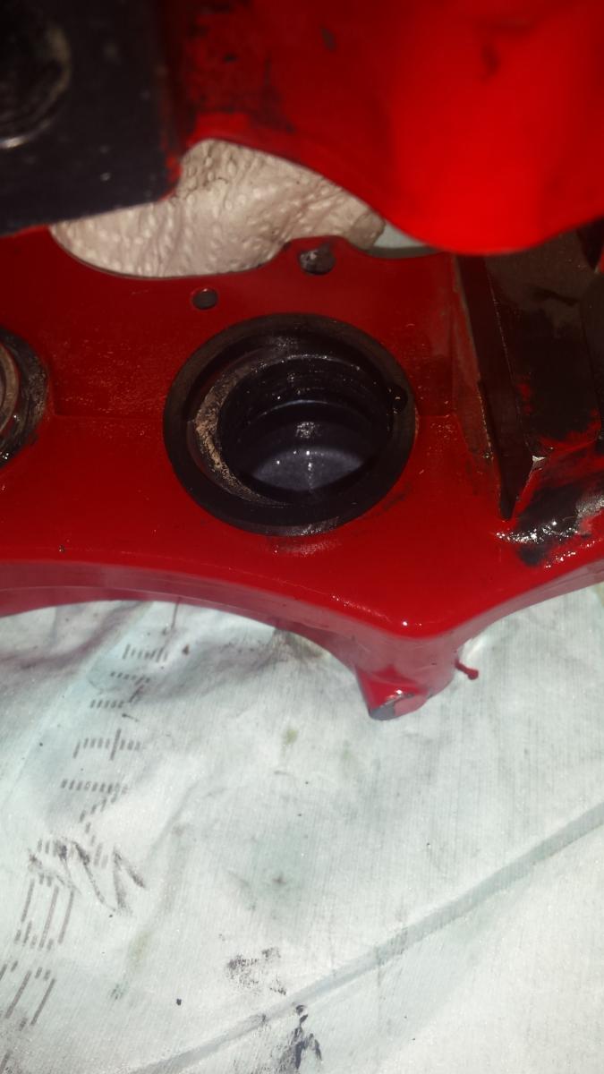

Auf dem nächsten ist der Sattel aus dem ich den Ring heraus gefummelt habe.kleinster Kolben. ring fehlt.KolbenBohrung daneben hat den dichtring noch drinne.
Und ganz unten...aus der kolbenbuchse stammt der dichtring.
Werde zumindest nie wieder einen funktionierenden ausbauen.das habe ich jetzt gelernt.:P

kann mir nicht vorstellen, dass da irgendetwas aufgequollen ist. Wenn ich das richtig sehe in den Bildern, ist der sogar schmaler als ein Eingebauter. Wenn er aufquillt, dann auch im Querschnitt. Kann es sein, dass er schwer rausgegangen ist ? Bei zuviel Zugkraft würde er sich einfach längen.
Paul
Leider auch nicht . er springt einem fast entgegen muss also nicht mit Gewalt raus.

Hm, wenn Du ohnehin neue Dichtungen bekommst, könntest Du möglicherweise die vorliegende Dichtung einfach mal durchschneiden? Um zu schauen, ob da möglicherweise irgendeine Art Expanderelement eingebaut ist? Reines Aufquellen eines im Volumen homogenen massiven Gummiwerkstoffes würde mich wirklich baff erstaunen. Spock würde sagen "Faszinierend!":D

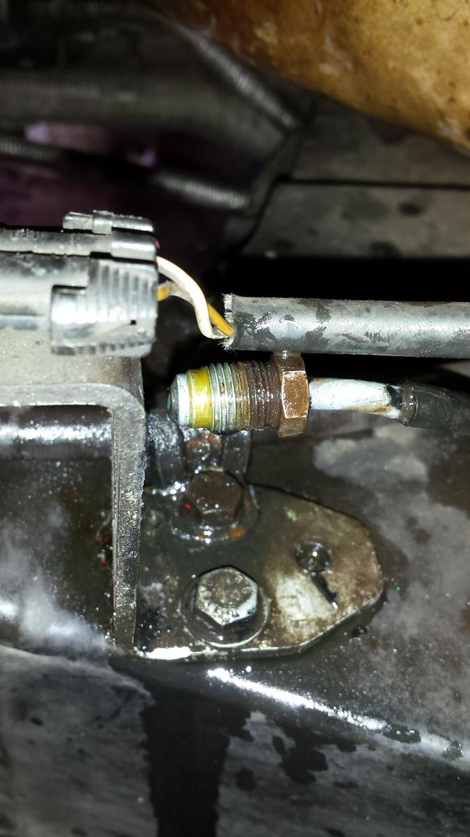

Da ich ja noch auf die Dichtungen warte wollte ich schonmal die stahlflexleitungen einbauen.
UND schon ein neues Problem. die Überwurfmutter der bremsleitung läßt sich auf beiden Seiten nicht mehr drehen.
Kann man diese noch retten?will mir garnicht vorstellen was auf mich zukommt ., wenn diese mir jetzt abbrechen:-o
Ist es möglich die Leitung komplett unter dem Auto weg zu kriegen? Weil in situ hat man sehr wenig platz zum handeln.
Dann könnte man versuchen den Überwurfmutter etwas hoch und runter zu klopfen (gaaanz vorsichtig) und sobald da etwas Bewegung ist, mit zB Kriechoel oder WD40 zu behandeln. Dann immer weiter versuchen zu drehen.
Scheint als sind die beiden Metalle an einander korrodiert.
Ausbau ist nicht so einfach zu machen.dann würde ich sie ja direkt neu machen.und im teileKatalog finde ich diese Leitungen überhaupt nicht.wie gesagt ich darf garnicht daran denken , wenn mir die abreißen :-o
Danke ...ich werd jetzt erstmal einweichen über einige tage und dann nochmal versuchen.das mit dem aufschrauben des schlauches , ohne Drehung der Überwurfmutter , klappt leider nicht.da bleibt der Stahlflexschlauch in sich verdreht.

du musst das andere ende(den sattel) halt mitdrehen:wink:
:lol:das habe ich aber man kommt dann nicht exakt mit den Umdrehungen hin.das heißt der schlauch bleibt leicht verdreht.hätte sorge das diese Spannung die Leitung vielleicht mit der zeit wieder losdrehen könnte?
