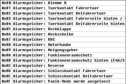

Hallo 914er,
das ist interessant. Aber wohl nur über BMW. Mit meinem OBDII-Leser habe ich nichts rauslesen können.
Das Beste ist die letzte Zeile: "Panik-Mode"
Paul

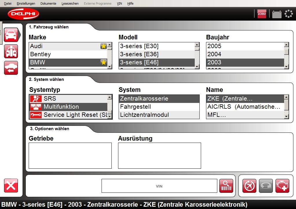

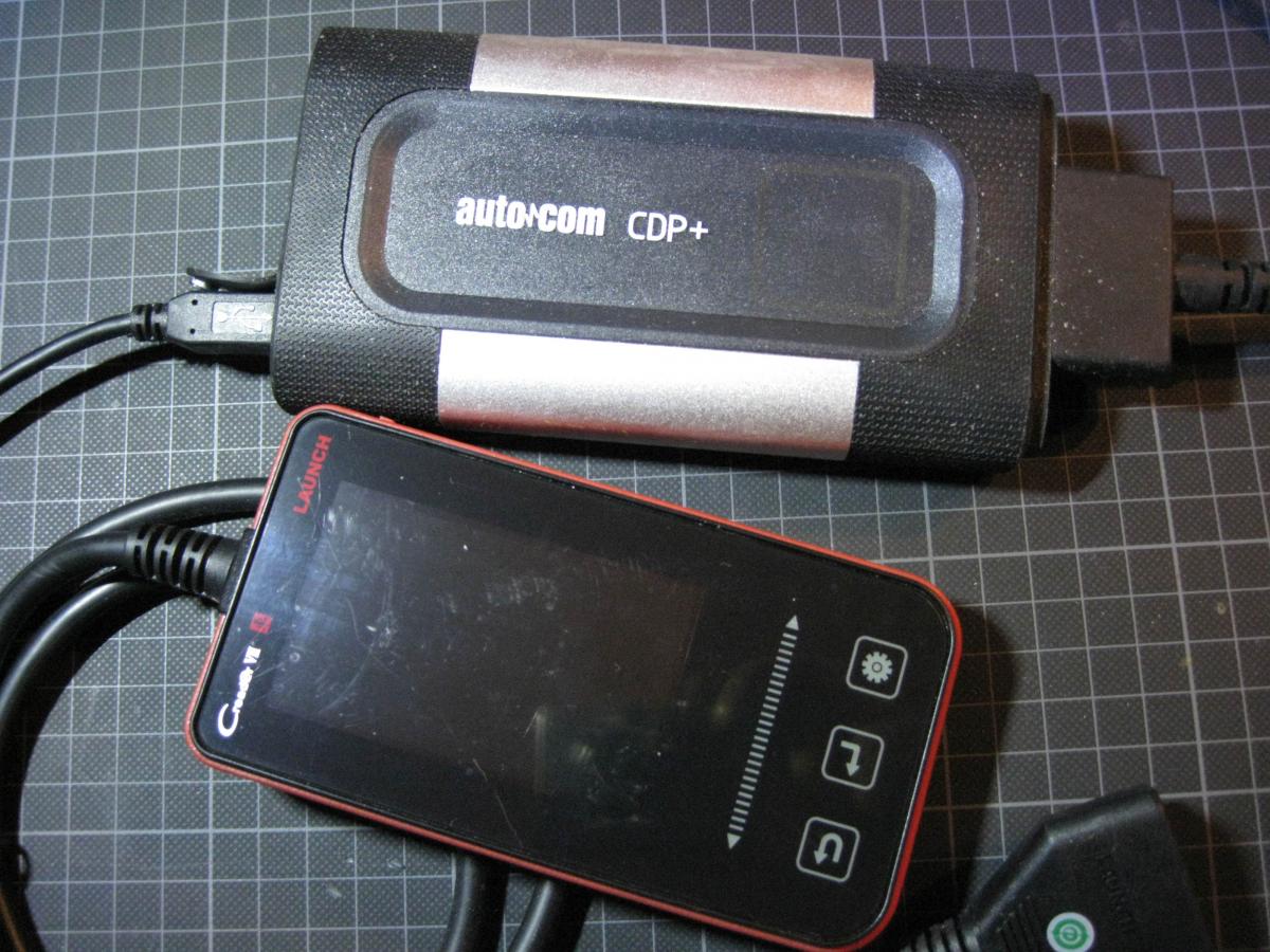

vor 52 Minuten schrieb paul01:
OBDII ist ja auch nur für die abgasrelevanten dinge gedacht und selbst im motorsteuergerät lassen sich da viele dinge,die mit hersteller- oder fahrzeugspezifischen geräten gehen, nicht machen.für den bmw ist von nachgemachten original-diagnose geräten,über apps fürs handy welche mit nem blauzahn-dongle arbeiten bis zu herstellerübergreifenden systemen so ziemlich alles zu bekommen..leider schwankt halt die qualität der geräte teils stark und selbst geräte die in china entwickelt wurden gibts als billignachbauten und selbst bei originalen weiss man oft nicht ob es gerade am gerät liegt dass man ein steuergerät nicht ansprechen kann oder wirklich am auto selbst.ich hab hier z.b. ein autocom/delphi als auf mich registrierte vollversion welche nur bei luftfeuchtigkeit von mindestens 85 %, temperaturen + über 12°C und abnehmendem mond sowie jedem 11.versuch in eine motronic 7.x reinkommt obwohl mindestens drei andere systeme die ich habe(darunter so ein 5€ funkkopf mit zugehöriger app) problemlos bei jedem versuch reinkommen... hatte aber auch schon das problem dass selbst mit einem bosch tester nicht richtig in ein bosch abs system reinzukommen war.zeigt zwar einen fehler im system an aber unterbindet weitere diagnose wie messwerteblöcke auswerten oder stellglieder ansteuern -auf nachfrage bei der hotline hiess es dann der fahrzeughersteller verbietet die weitere diagnose !eben dessn vertragswerkstatt machte uns aber zuvor schon eine vorraussichtliche rechnung von mehreren tausend euro auf...und schlussendlich war alle arbeit umsonst da nur eine popelige sicherung defekt war was beispielsweise bei vw gleich als fehler "fehlende stromversorgung klemme soundso" angezeigt worden wäre....grrrr !
Beispiele recht ordentlich funktionierender Geräte der niedrigeren preisklasse
Hallo Tom,
ein OBDII kann ja teilweise mehr als Abgasrelevantes. Schreibst du ja dann auch mehr oder weniger. Habe von deinen Abbildungen den CReader in Version 5 und andere. Die bieten durchaus einiges an wie Getriebe, Klimasteuergerät usw. im Menü. Am Ende geht da aber nichts. Manche können nicht mal Fahrzeugdaten auslesen. Aber irgendwo habe ich noch ein Köfferchen mit Auslesesoftware für den BMW mit dem Notebook.
Werde mal erst nach den Kontaktschaltern schauen. Also auch erstmal einfache Sachen wie wackelnde Teille oder so.
Paul

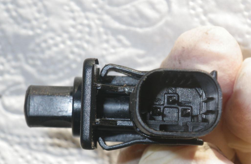

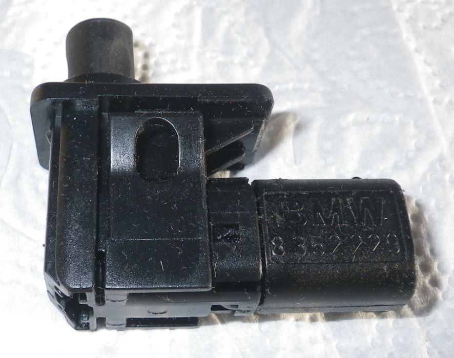

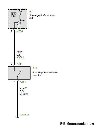

Dann mal den Motorhaubenkontaktschalter ausgebaut:
Zwischen Pin1 und Pin2 ist ungedrückt (Motorhaube offen) Durchgang, also nahe 0 Ohm.
Ein wenig Drücken reicht, damit Leitung offen, also unendlich Ohm.
Die Haube drückt viel weiter runter. Da nützt also unterlegen nichts. Keine Ahnung, was der Pin3 macht.
An meinem Auto gibt es keine Cockpitanzeige, wenn die Motorhaube offen ist. Dann brauche ich eigentlich den Schalter nicht. So wie das sehe, kann man den Stecker einfach abziehen und das Auto meint dann, dass die Haube immer zu ist. Wenn es keinen Pin3 gäbe, würde ich das so machen. Oder kennt jemand Pin3 ?
Paul

Der Kontaktschalter ist dreipolig, du wirst aber nur zwei Leitungen haben.
Ich würde testhalber für ein paar Tage den Schalter abziehen. Wenn das Problem nicht mehr auftritt, kannst du, falls die Einstellung der Fronklappe korrekt ist, über einen Neuerwerb des Schalters nachdenken.

hallo 914er,
gutes Bild. Dann ist das doch der erwartete normale Schalter. Da werde ich den Stecker nun doch abziehen. Schalter dann aber nicht ersetzen. Wenn da dann ohne Nachteile ein Fehlermöglichkeit wegfällt, ist das auch schon was.

jetzt mal den Stecker vom Motorhaubenkontaktschalter bleibend abgezogen. Die Innenraumüberwachung lasse ich vorläufig aktiv.  Das kann jetzt eine Weile dauern oder auch ganz schnell weitergehen.

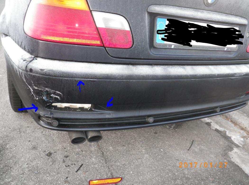

Heute morgen allerdings nicht "BMW E46 Alarm ohne erkennbaren Grund", sondern mit erkennbarem Grund. Frau fährt seitlich ins Heck meines Laternenparkers. Bei meinem Auto Heckstoßfänger senkrecht durchgerissen...bei ihrem Kleinwagen nix Sichtbares...peinlich.

vor 4 Stunden schrieb paul01:
Heckstoßfänger jetzt runter genommen. Schade ist, dass man den Innenbereich des Heckstoßfängers nicht einfach wegbekommt, da punktuell "eingeschweißt", also mit Hitze wurden Laschen versenkt. Das mache ich aber nun nicht auf. So komme ich nur teilweise von hinten an die Risse dran.
Plan war ja, von hinten zu kleben. Jetzt mache ich eben so gut wie möglich.
Paul

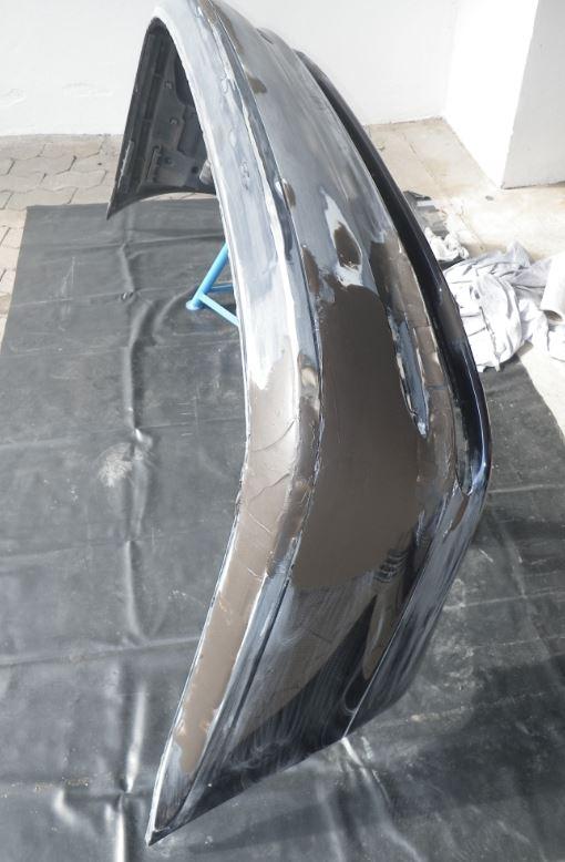

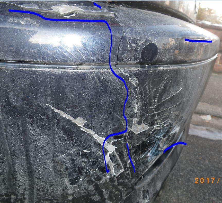

es geht voran. Die Stoßstange mit Akemi-Kunstoffreiniger an den Klebestellen gereinigt. Dann mit dem Akemi-Kleber behandelt. Wo man gut hinten dran kam, mit Matten stabilisiert. Wo man schlecht hin kam, mit dünnen Kunststoffplatten, die viele Schlitze eingedremelt haben.
Dann Kunststoffspachtel (normaler Presto vom Stahlgruber. Gibt es aber überall.)
An ganz wenigen Stellen Kunststoffhaftvermittler, aber getupft.

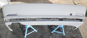

Dann ColorMatic Grundierung.
Paul

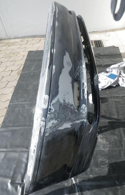

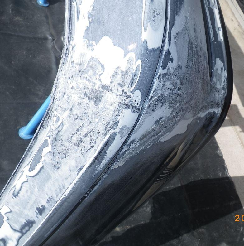

hier zur Unterhaltung noch die Bilder:
An den blauen Bereichen ist gerissen. Aber es gibt noch mehr dieser Stellen. Evtl. weil es kalt war an dem Tag.

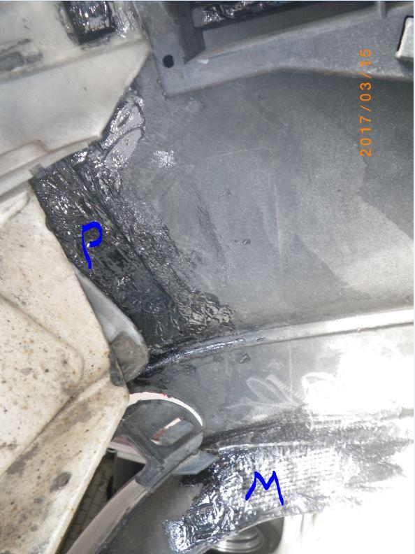

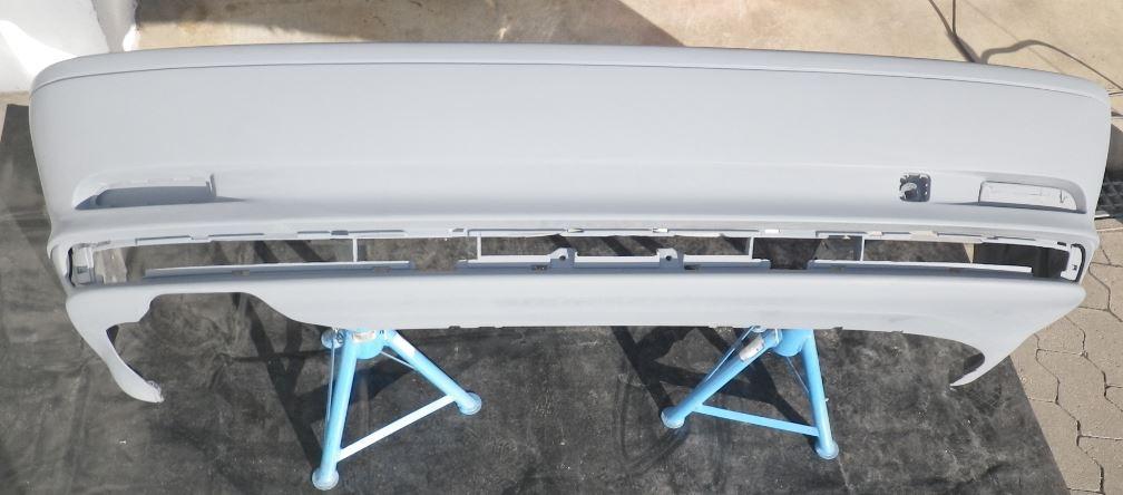

hier noch ein paar Bilder zur Unterhaltung.
Klebungen teilweise mit Matten M oder Platten P::
BMW_Stossstange4.thumb.JPG.1929be3f29f886c4fbd53fbe6b9d26e5.JPGBMW_Stossstange5.thumb.JPG.a70cb1b5e7ee9c90a2ba3a325f15558e.JPG
Kunststoffspachtel:

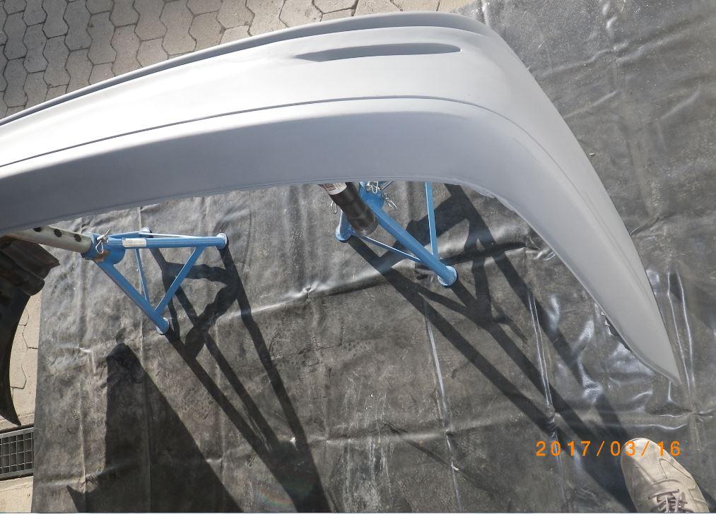

Grundierung:
Paul
