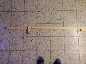

Aktuelle Notlösung ist ein Set aus 3 zusteckbaren Holzleisten mit 2 Rädern dran, die den Wiesel sozusagen simulieren. Wenn das Ding rübergeht geht auch der Wagen rüber.
Bilder sind gerne gesehen ! :-o

Am 21.12.2016 um 23:19 schrieb planktom:

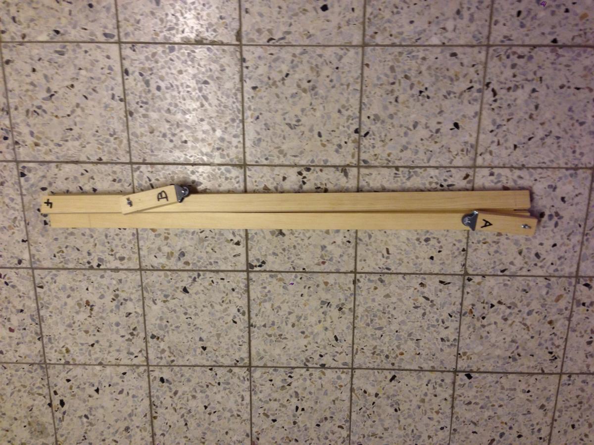

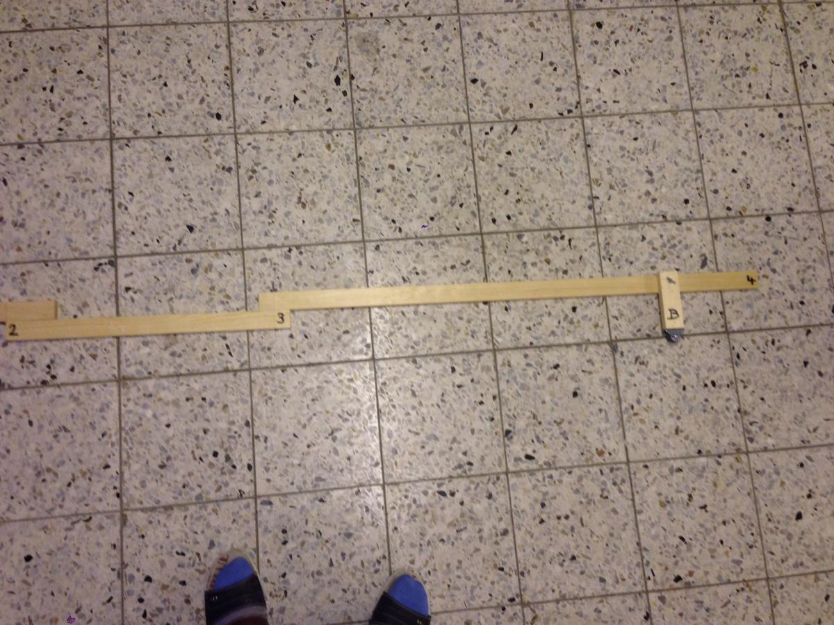

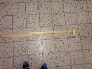

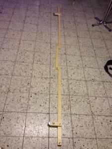

Wie versprochen versuche ich hier mal die Bilder von der Wiesmann Simulation einzustellen.
Auf den Bildern seht ihr 2 kürzere und 2 längere (106cm) Holzleisten.
Die erste , ganz links, bzw oben, braucht man nur wenn man auch vorn die Schürze absichern will.
Das Ganze ist 30 sekunden montiert oder demontiert.
2Rollen simulieren den Radabstand und die tiefere Holzleiste den Auspuff mit Krümmer im mittleren Teil. Die oberen Holzleisten sind 11 cm über dem Boden und simulieren die Gesamtkarosserie.
Zusammengeklappt kleiner 110cm.
Rainer
