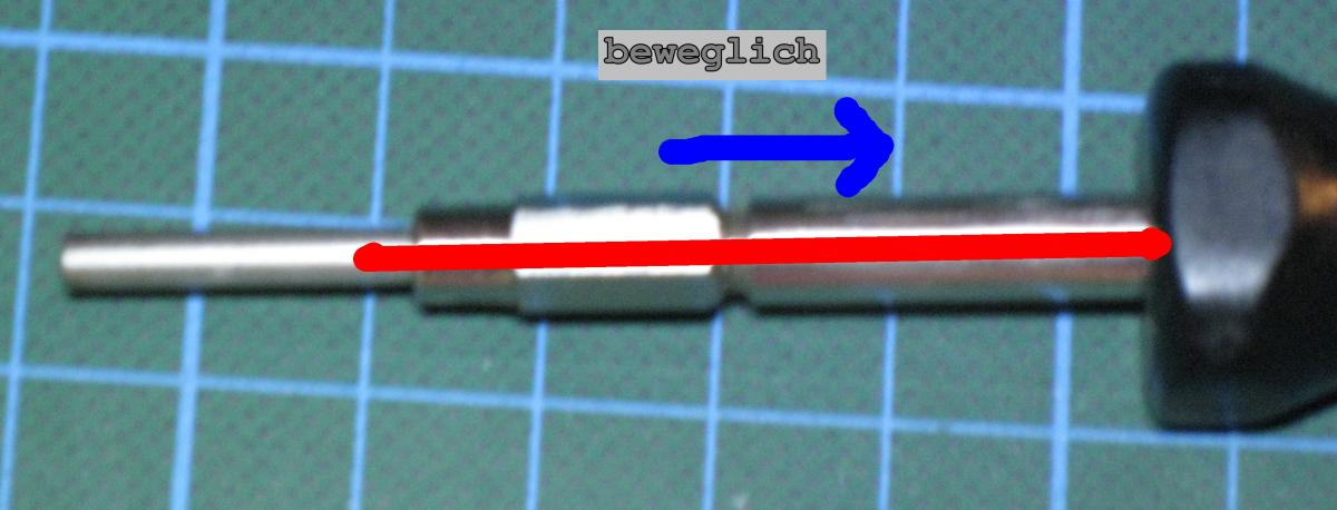

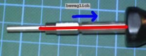

das eigentliche "Werkzeug" ist eine 30mm lange Dünnwand-Metallhülse mit Aussendurchmesser von 3,3mm und Wandstärke von 0,25mm und somit einem Innendurchmesser von 2,8mm.der Griff selbst beinhaltet einen feststehenden Dorn(rot dargestellt) und das metallische Aussenteil mitsamt der montierten Hülse bewegt sich nach dem entriegeln in Richtung bzw.in den Griff wodurch der Pin ausgedrückt wird.

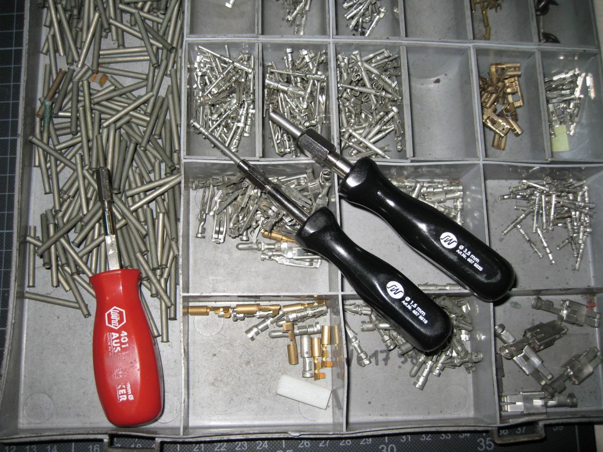

die Hülse gag es früher als ersatzteil...wenn man jedoch beachtet dass bei Pins mit Rastnasen eben diese sich gerne über die Zeit  durch die Bewegung der angecrimpten Kabel etc.etwas ins Material eingraben un es somit hilft vor dem Entriegeln einfach das kabel weiter in das Gehäuse zu drücken,reicht es in der regel aus wenn man die passende Hülse zum Entriegeln hat und diese mit einer drehenden Bewegung aufschiebt.Mein Tip wäre hier einfach mal bei einer kleinen,Inhabergeführten,VW Werkstatt oder allenfalls noch einem Classic Center vorbeizuschauen und zu fragen ob sie evtl.noch den alten Entriegelungssatz haben und evtl.ein paar Hülsen daraus verkaufen ;)

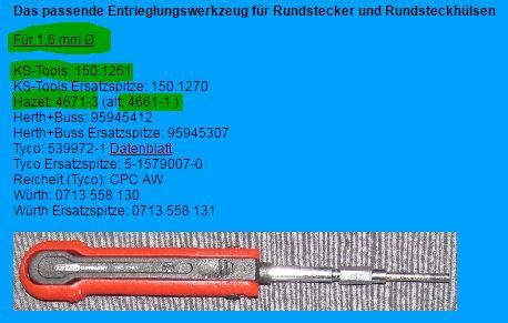

Hab ich gerade noch gefunden, vllt hilft das ja weiter:
http://www.vw-bus-land.de/tips/stecker/stecker.html
Ist das Werkzeug abgebildet, auch mit Teilenummern. Gibts bei amazon für ein kleines Geld.

danke und hammerhart die Seite. Da ist auch eine zu Georg passende Info drin:

Entriegeler aktuell inkl. Versand und inkl. MwSt:
Hazet 4671-3                 Ebay 29,-
KS-Tools 150.1261       TBS Aachen 19,-
