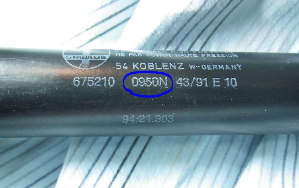

Bei meinem Auto war die Original-Gasfeder Stabilus 675210 mit 950 N  (wohl KW 43 1991 produziert) verbaut:

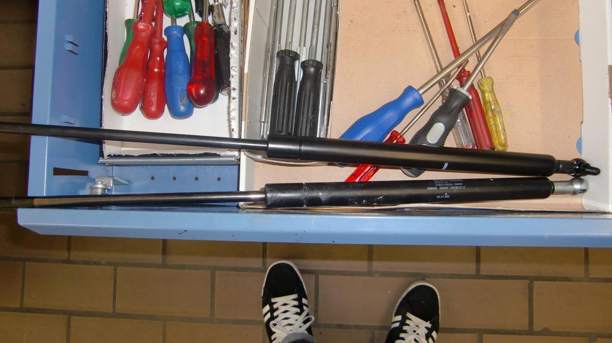

Jetzt drin ist die Stabilus 6736NT mit 1060 N  (Ende 2016 produziert). Diese ist also bereits kräftiger. Das ist die einzige von Stabilus für den Diablo ausgewiesene Gasfeder.
Die Gasfeder Stabilus 0314QY mit 1150 N wird von Stabilus für den Murciélago ausgewiesen. Würde auch passen, ist aber nochmal stärker.

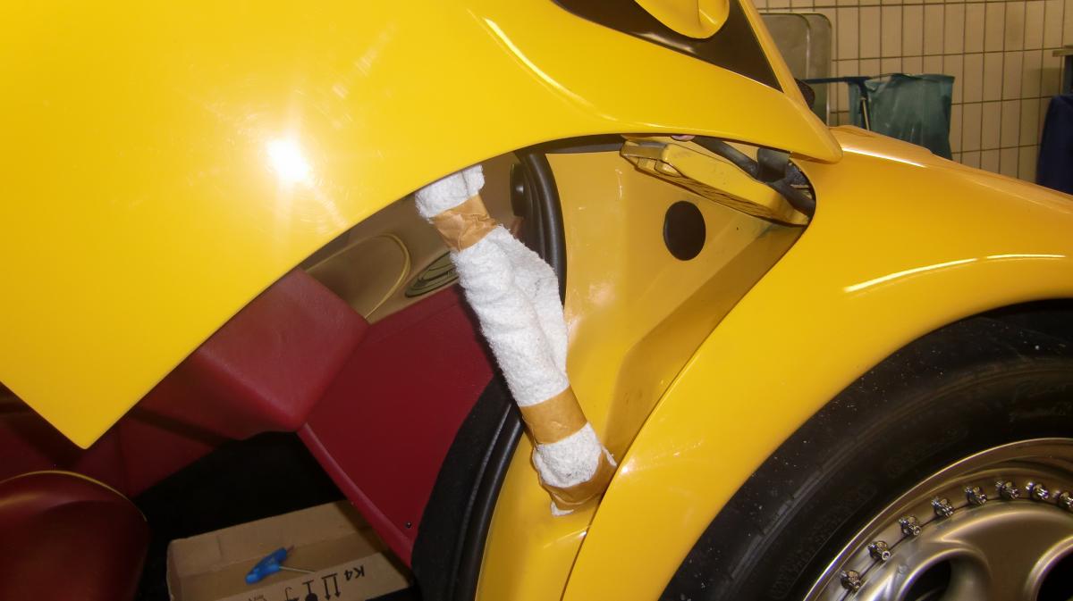

habe die ebenfalls gewechselt (Februar 2015). Grund war, dass ich beim Rückwärts fahren immer Angst hatte geköpft zu werden.
Habe die, wie Jeff, vom Murcielago eingebaut. Man zieht am Griff und die Türen fahren von selbst nach oben. Einziger Nachteil: Bei etwas schwächeren Beifahrerrinnen muss man Hilfestellung geben, aber man ist ja Gentelmenn.
Nach kurzer Zeit ließ sich die Fahrertüre von innen nicht mehr öffnen. Ließ sich aber durch justieren des Kabels wieder einstellen.
Die Verkleidung lässt sich problemlos demontieren, einzig die Lautsprechergitter sind beim Wiedereinbau ein Geduldsspiel.
Kugelpfanne hab ich von den alten Dämpfern genommen.
Ging alles ohne Spanngurt und Endoskop.
Den Schrumpfschlauch nicht vergessen.
Hat bei mir pro Tür 6 Stunden gedauert, Bier- und Raucherpause inklu :D.

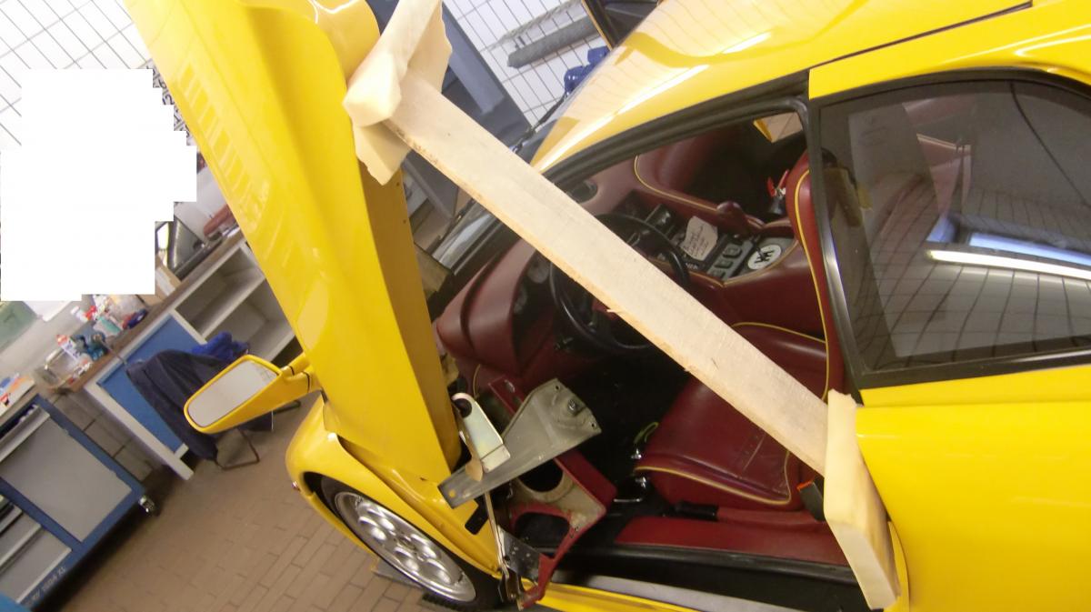

Hallo Kolossos,
du hattest ein Problem mit den Lautsprechergittern. Die müssen beim 1992er beim Verkleidung abbauen nicht runter. Da gab es früher bei der Scheibenheberreparatur eher ein Problem, die Entriegelung auszuhängen, was mir gar nicht sicher gelungen ist. Das ist dann bei deinem etwas anders.
Ich hatte am Auto auch über 4 Stunden gebraucht. Immer wieder kurze Aktionen. Hatte immer wieder die Tür neu nach vorn oben gebunden, da ich manchmal nicht wusste, wann es weiter geht. Dann kommen aber noch einige Stunden dazu für Überlegungen des möglichst einfachen Werkzeugs, der Vorgehensweise und das Schreiben des Berichts hier. Alles zusammen weit über deinen 6 Stunden.
Bei der 2. Tür würde aber alles auf einen Rutsch gemacht. Das wäre in 1 Stunde gemacht, wenn es schlecht läuft. Das eigentliche Ersetzen der Gasfeder dauert ja nur wenige Minuten. An der Zeit würde ich das trotzdem nicht festmachen. Bei mir war es vor allem Sicherheit vor dem Verkratzen. Hatte alles von außen durch die Aussparung gemacht und den Innenraum nicht angefasst.
Paul

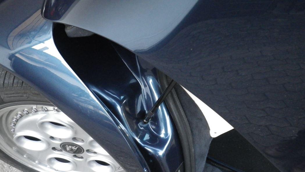

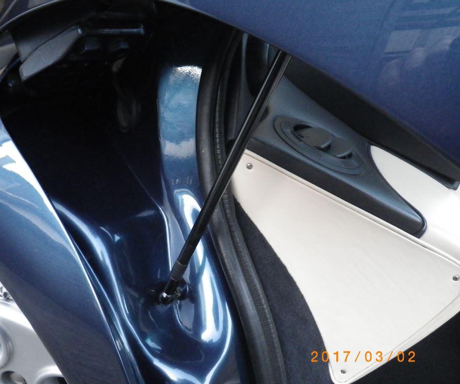

heute erste kurze Fahrt in der neuen Saison. Den Gasfederanschluss lasse ich so. Er ist unauffällig:
Und aus normalem Blickwinkel noch unauffälliger:
Damit ist diese Sache auch abgeschlossen.
Paul
nochmals wegen den Kräften. Kann mir nicht vorstellen, dass jemand in einem Diablo eine kräftigere Gasfeder braucht oder möchte, als sie bei meinem eingebaut ist. Man muss zum Türschließen von innen gut gefrühstückt haben und den Griff ganz hinten drücken.
Die neuen Stabilus 6736NT mit 1060 N  (Ende 2016 produziert) haben bereits deutlich mehr Power als die damaligen mit 950 N. Wenn jemand eine Gasfeder tauscht, ist ja normalerweise seine alte schlapp. Genaugenommen würde es eine neue mit 950 N wieder tun. Diese brachte meine Tür auch von alleine nach oben, nur nicht wenn es kalt war.
Eine neue Gasfeder Stabilus 0314QY mit 1150 N (von Stabilus aktuell für den Murciélago ausgewiesen) kommt bei meinem Diablo nicht in Frage.
Ich vermutete Folgendes:
Altbestände für den Murciélago sind ca. so kräftig wie die aktuellen für den Diablo.
Wenn jemand für einen Murciélago oder einen Diablo eine Gasfeder einbaut, dann bitte mal die Kraft und hintendran das Herstelldatum ablesen und hier berichten.
