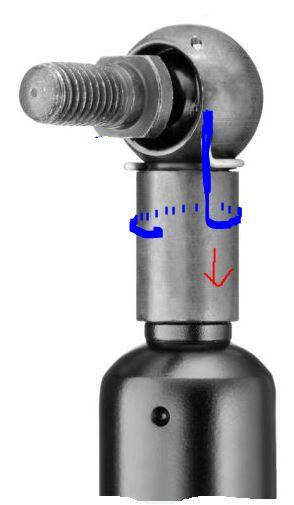

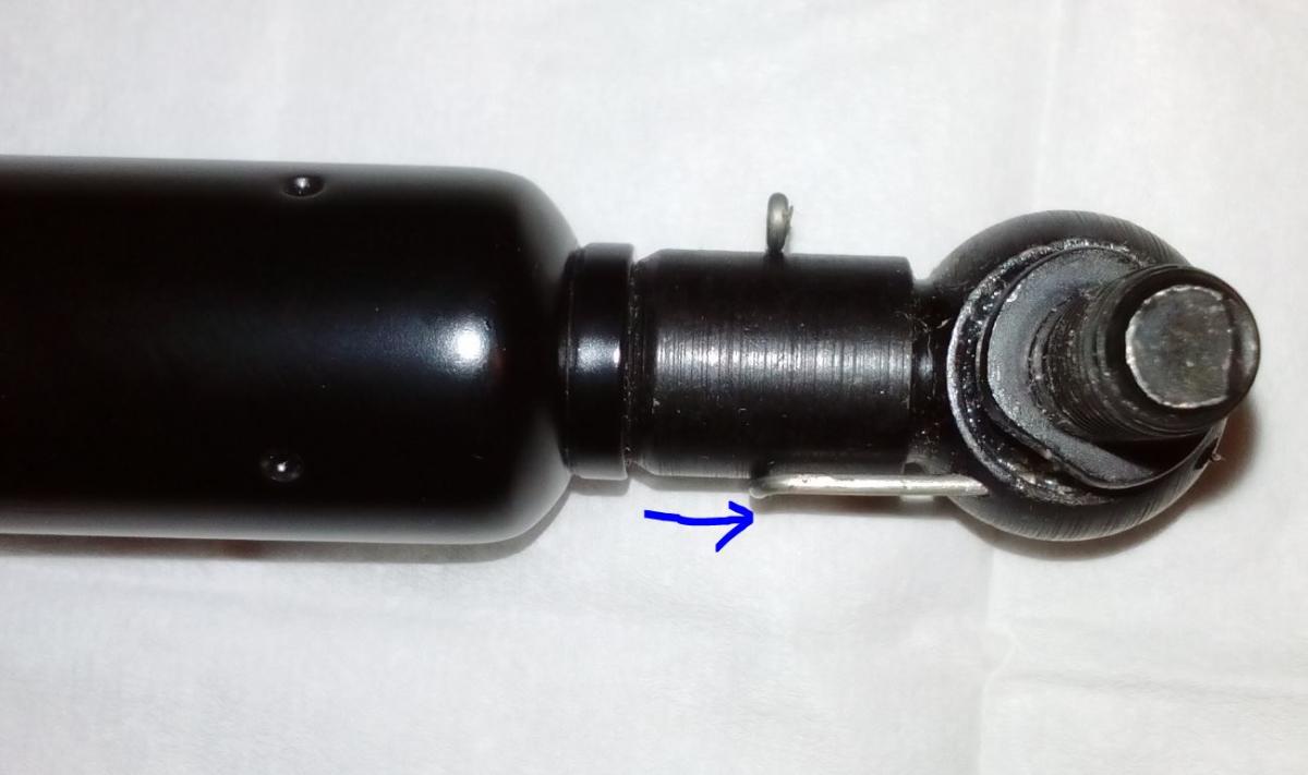

die erste Gasdruckfeder Stabilus 6736NT ist heute gekommen. Das Ende ist wie bei der eingebauten Originalen.
Die Sicherungsfeder lässt sich auch wie geplant zurückziehen:

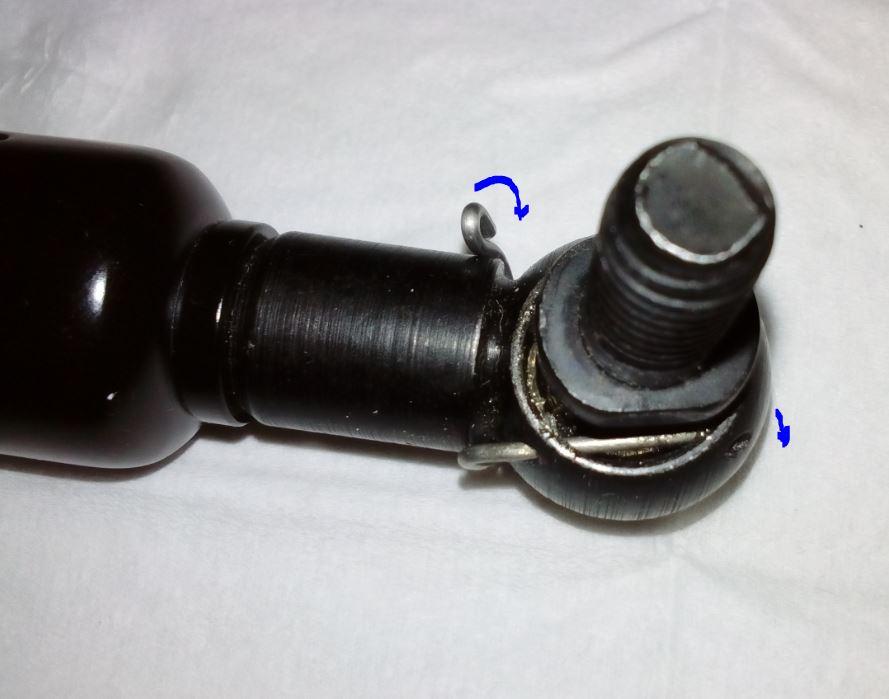

hier sieht man, dass die Gasdruckfederachse und die Sicherungsfederachse nicht parallel sind:
So trifft man nicht unbedingt das 2. Loch.
Entweder Sicherungsfeder ganz wenig biegen oder es gibt wohl einen Trick. Muss da noch mal probieren und ein Bild machen.
Paul

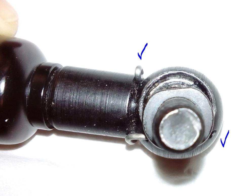

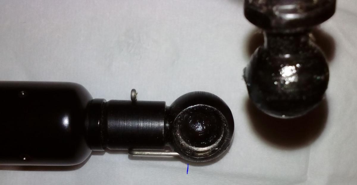

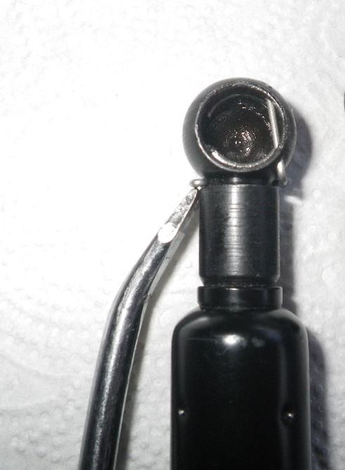

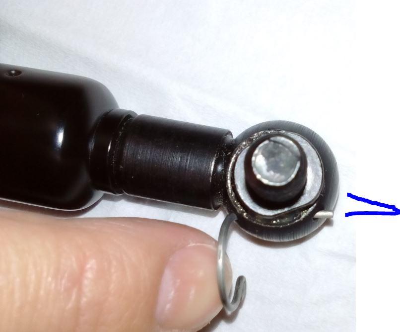

das funktioniert. Also man schiebt die Sicherungsfeder ganz vor. Im  schlechtesten Fall sieht es dann so aus:
Feder also nur einseitig in der Nut und 2. Loch nicht getroffen.

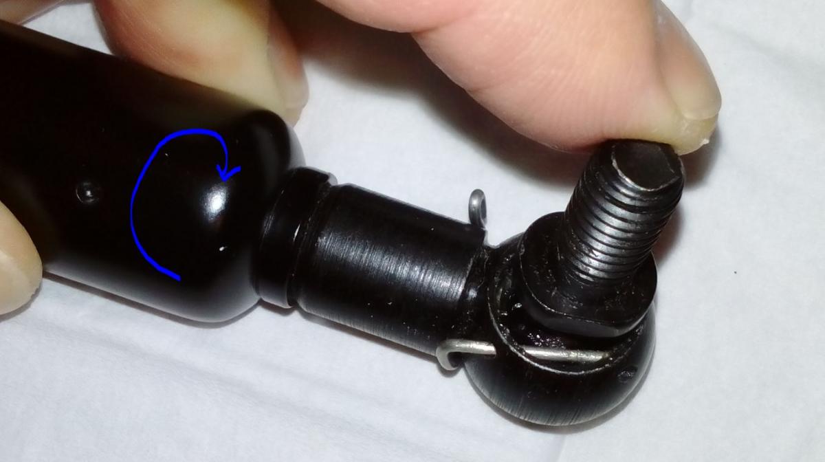

Dann verdrehen der Gasdruckfeder:
So wird die Sicherungsfeder zur Seite gedrückt und findet automatisch das Loch:
Dabei schnappt dann auch die Sicherungsfeder komplett in die Nut. Irgendwie kurios. Habe das jetzt aber x-mal probiert.

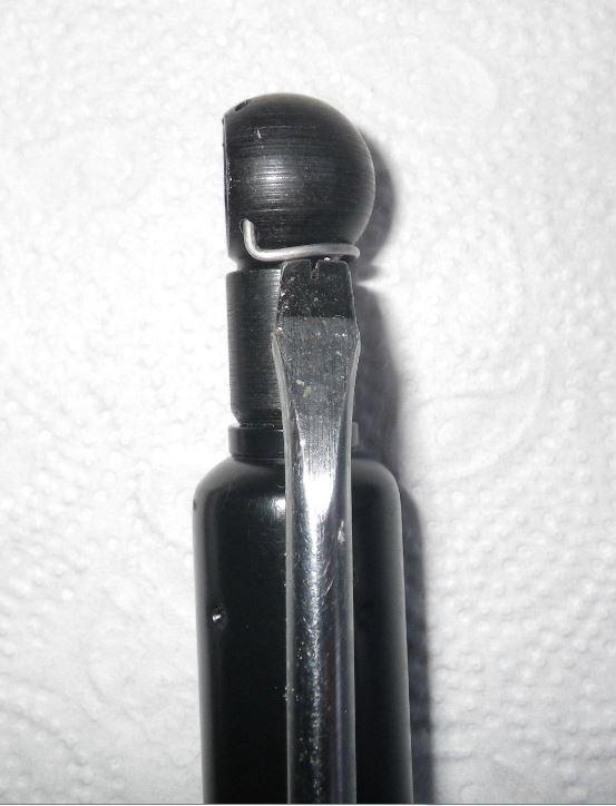

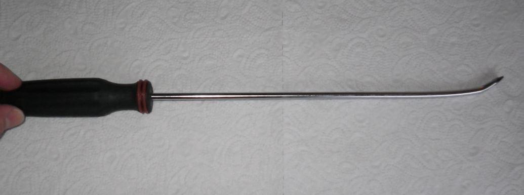

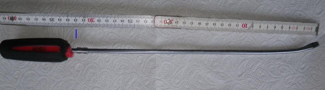

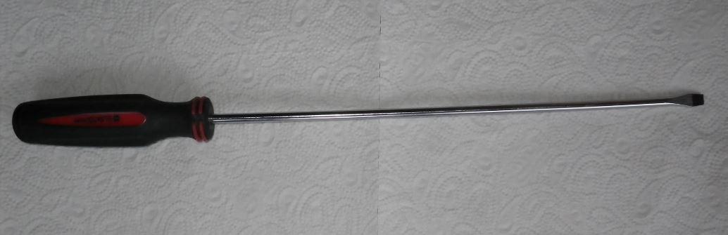

Schimpfwortliste ist erstellt. Das Werkzeug auch. Einfacher langer Schraubenzieher, vorne abgebogen:
Evtl. kommt noch ein kleiner Hohlschliff rein und evtl. noch etwas vom Griff weg, da ich ca. 310 mm im Loch brauche, aber nur 300 mm habe.
Damit soll dann die Sicherungsfeder entriegelt werden und die Gasdruckfeder aus der Pfanne rausgeploppt werden. Später auch die Sicherungsfeder wieder aufgeschoben werden.
Bei mir im Kopf geht das, aber in echt ?
Zum Reinploppen muss noch eine Idee her, da die Seitenscheibe in der Nähe ist.

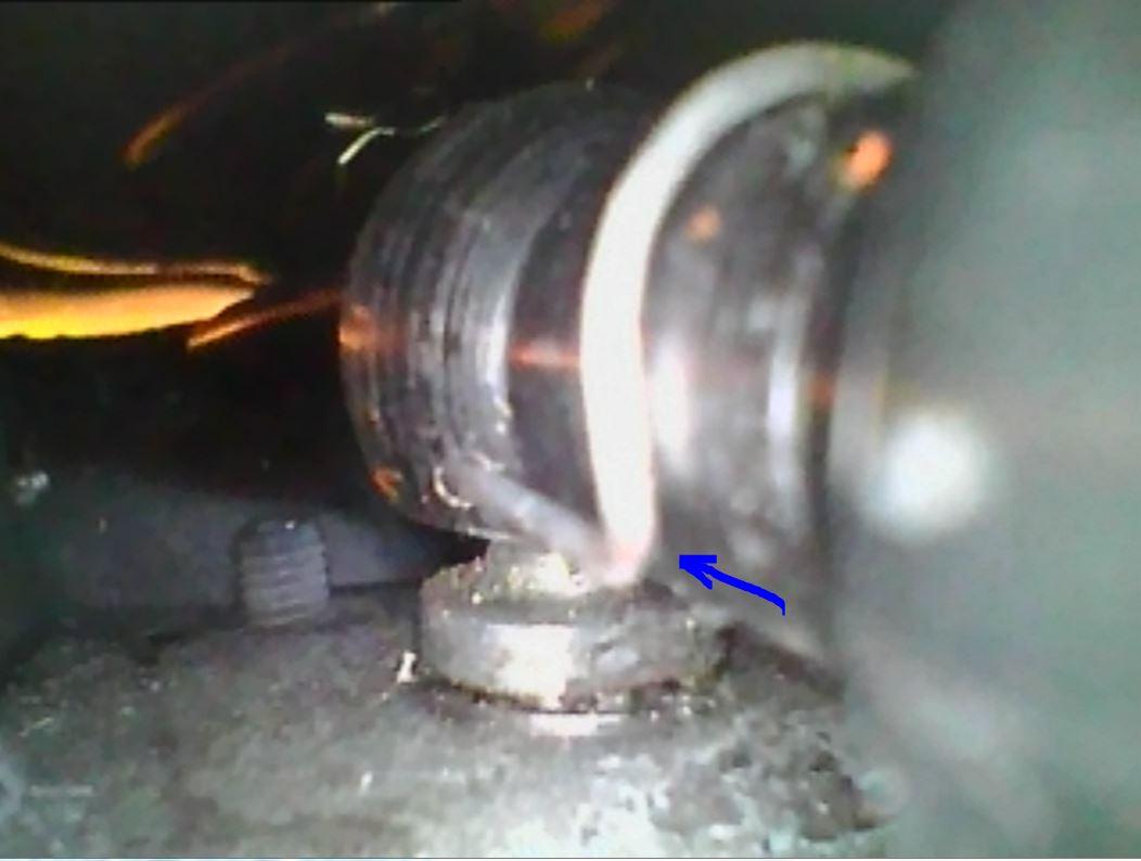

es geht weiter, auch wenn die Gasdruckfeder nicht einfach ausbaubar. Aber der Ball lag bereits auf dem Elfmeterpunkt.
Das ist das fertige Werkzeug:

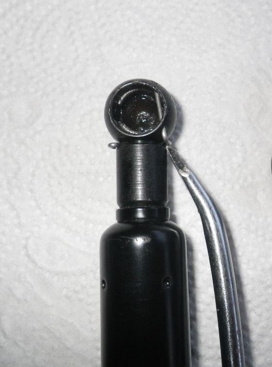

Und die Möglichkeiten für das Entriegeln:
Das ging auf Anhieb im ersten Versuch. Hier ist Sicherungsfeder raus:
Die magnetische Spitze am Werkzeug bringt nichts. Sicherungsfeder ist einfach rausgefallen, auch gut.

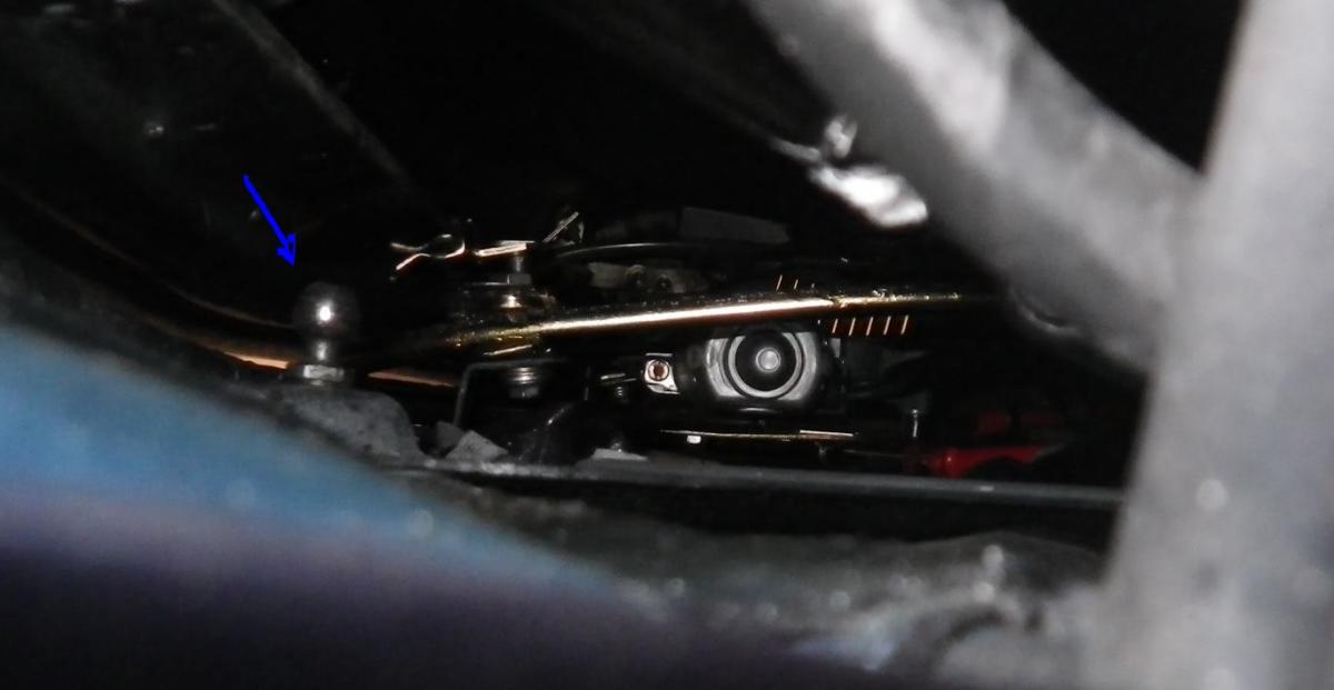

Für das Rausploppen habe ich etwas länger gebraucht, damit nichts passiert. Gleiches Werkzeug. Da steht nun die nackte Kugel:
Wie erwartet ging dann die Gasdruckfeder nicht raus. Aber es eilt ja auch nicht in der Winterpause.
Im Notfall abdremeln. Das Einbauen der neuen ist ja auch noch nicht geklärt.

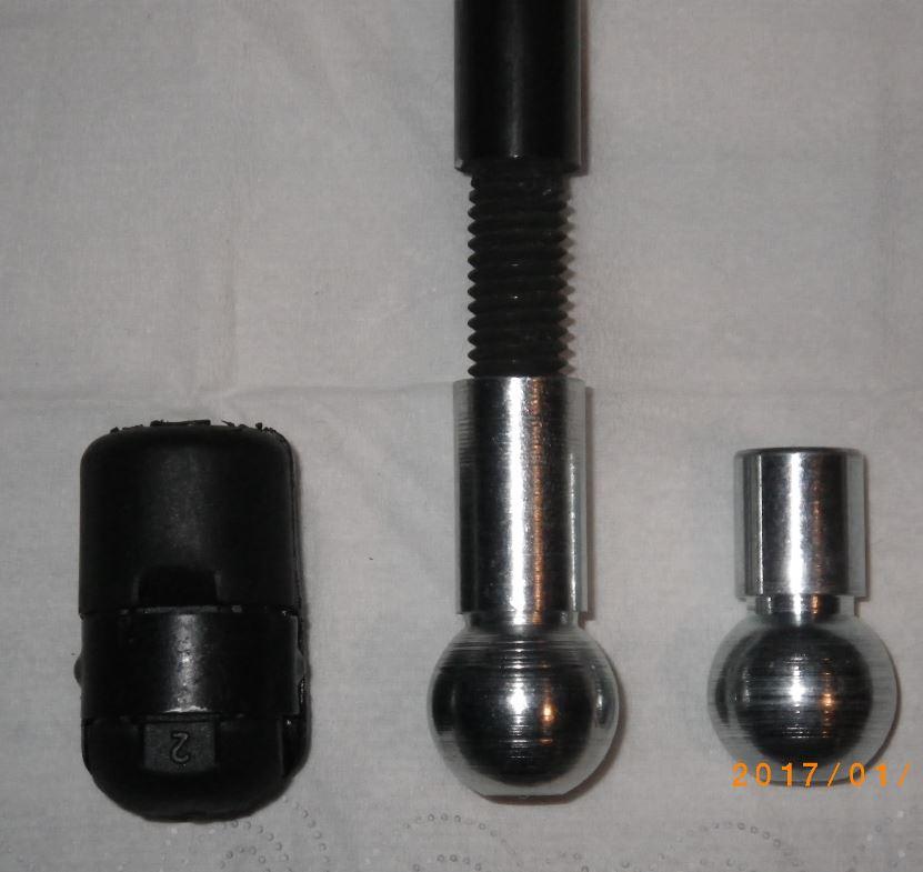

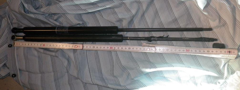

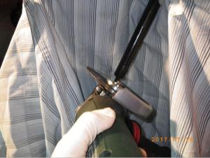

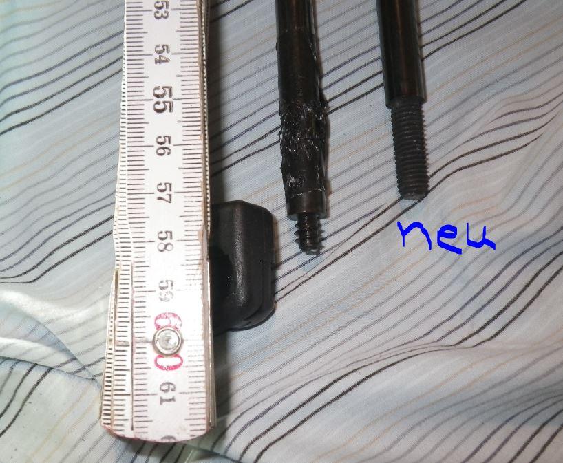

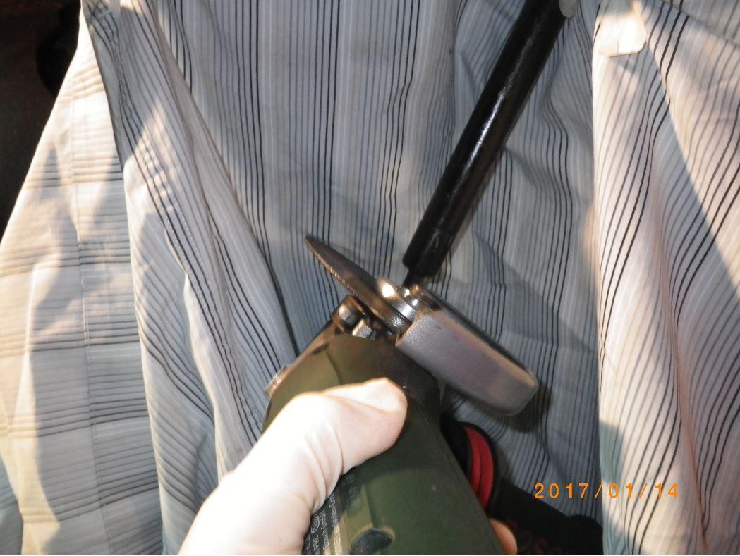

jetzt mal die alte Gasdruckfeder "ausgebaut" mit der Flex:
Hier alte und neue:

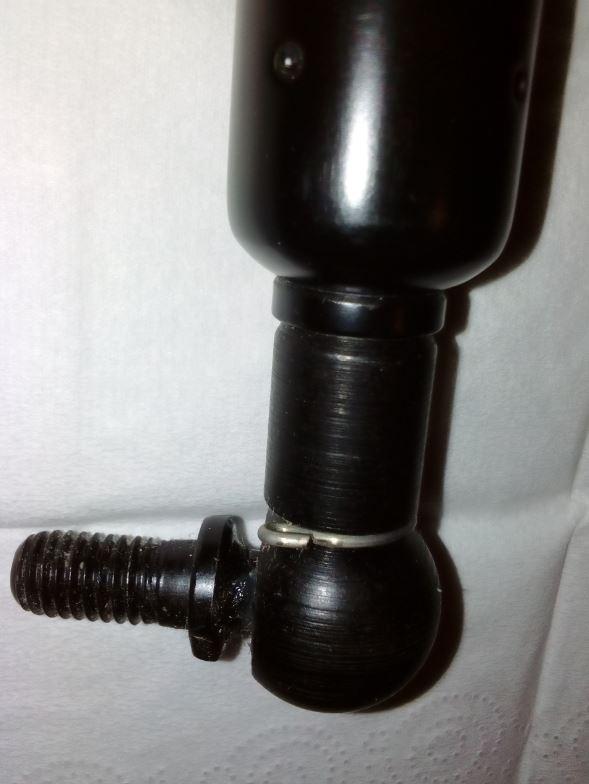

Geometrisch nicht ganz gleich. Aber vor allem kann ich den alten Anschluss nicht verwenden:
Die neue hat hier M8. Jetzt muss ich erstmal nach einem neuen Anschluss schauen.
Paul

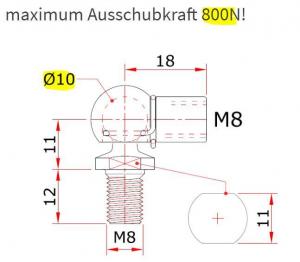

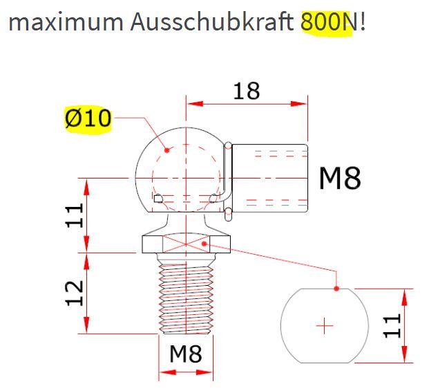

wollte eine ähnliche Kugelpfanne bestellen. Diese war bei meinem Auto unten aus Kunststoff. Optisch gefällt mir das, da unauffällig. Habe nun aber gesehen, dass die aus Kunststoff für die Kräfte nicht geeignet sind.
Sieht das bei jemand ähnlich aus und ist aus Kunststoff ?
Die Kugel auf dieser Seite ist Durchmesser 10 (statt 13). Für diesen Durchmesser gibt es sogar Stahlpfannen, die nur 800 N dürfen.
Das Einbauen einer 13er Kugel könnte auf dieser Seite knapp werden. Und irgendwas hat sich der Auto-Hersteller hoffentlich auch dabei gedacht.
Paul
hier sind ein paar 10er Kugelpfannen:
Auch bei Jeff sieht das ähnlich aus. Er benutzt dann einen Schrumpfschlauch. Das war dort vorher bereits so. Bild von Jeff (AZlambo):
Mit Silberkugel lasse ich das später nicht. Aber das lässt sich auf dieser Seite der Gasfeder auch später noch ändern. Evtl. auch was schwarzes Gummiartiges drüber, mal sehen.
Schade dass es keine langen 10er Kugelpfannen in schwarz gibt.

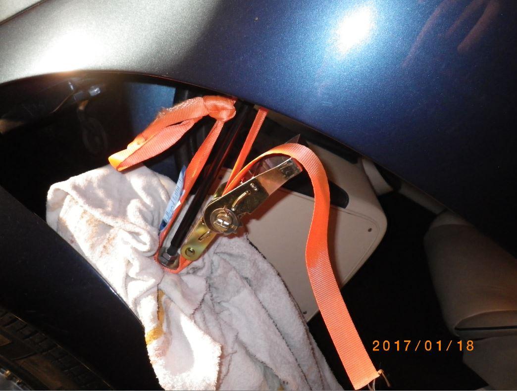

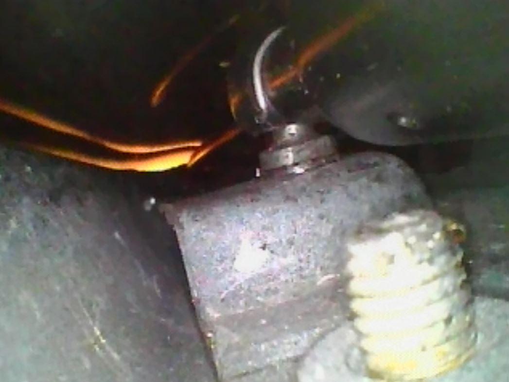

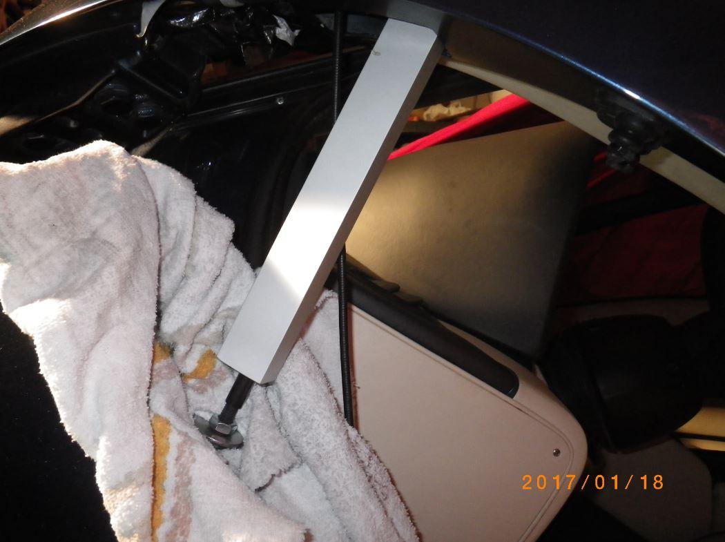

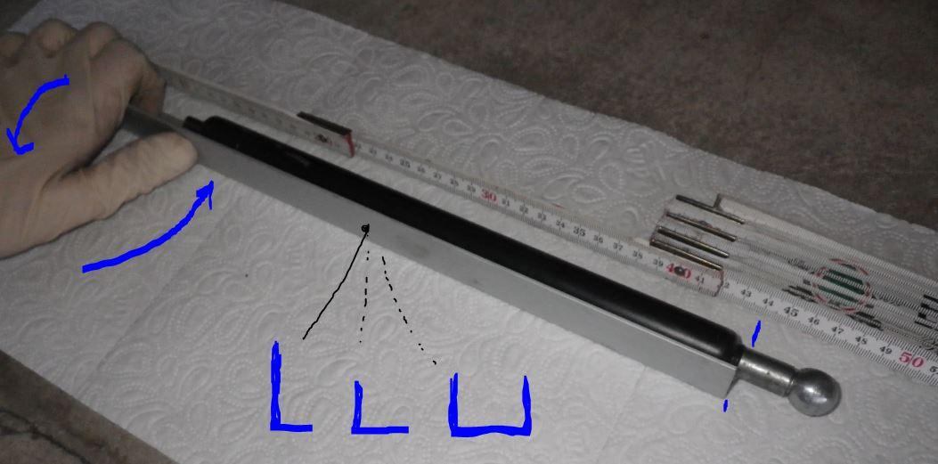

heute also der Einbau der neuen Gasfeder. Kaum zu fassen, aber es ging genau wie geplant.

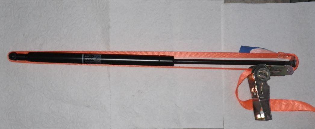

Die Feder mit einem Spanngurt zusammengedrückt. Und das Entspannen des Gurts vorher ausprobiert. Das geht recht ruhig:
So rein in die rechteckige Aussparung:
Dann Gurt entfernt und mit Al-Winkelschiene reingeploppt. Direkt an der Gasfeder soll man seitlich nicht drücken:
Das Ganze mit Endoskop überwacht. Reinschauen oder Spiegel geht nicht. Bilder später.

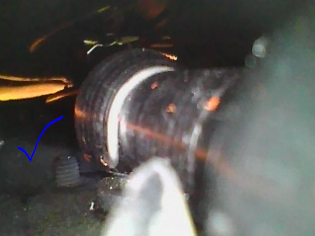

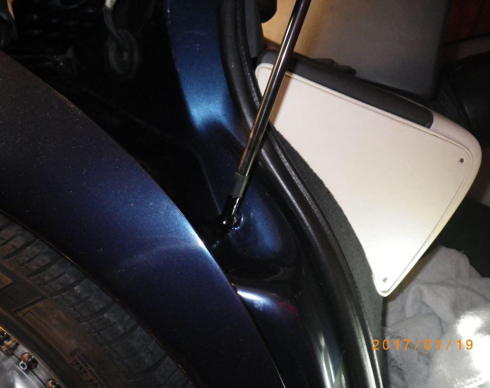

die Gasfeder inkl. vormontierter Sicherungsfeder auf die Kugel gesetzt und mit der Al-Winkelschiene reingeploppt. Hier Bild innen:
Dann sieht das so aus:
Das Werkzeug ist etwas unscharf. Es ist das Unveränderte vom Demontieren:
Nach dem Vorschieben ist es gleich komplett rundum reingeklickt, auch ohne das Verdrehen der Gasfeder.

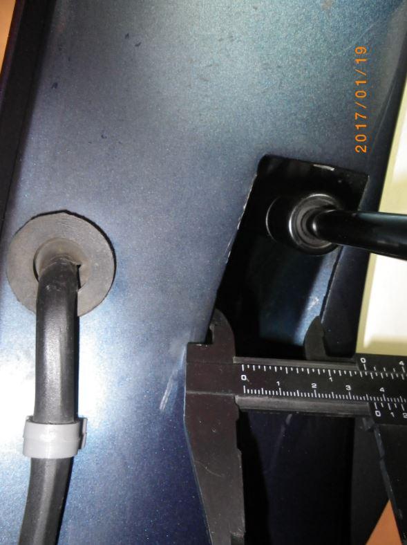

hab die Kugelpfanne einfach mal ohne Kontern drangeschraubt und die Länge dabei eingestellt. Den Gewindebereich temporär mit einem Zentimeter Vakuumschlauch abgedeckt:
Jetzt mal sehen, wie der Bereich endgültig wird. Hat ja Zeit. Eine Dose PlastDip mache ich dafür nicht auf und zum Sprühen ist es zu kalt. Der ganze Bereich hat die Größe eines kleinen Fingers. Evtl. bekommt der bis zum Frühjahr einfach einen Schluck mattschwarz.

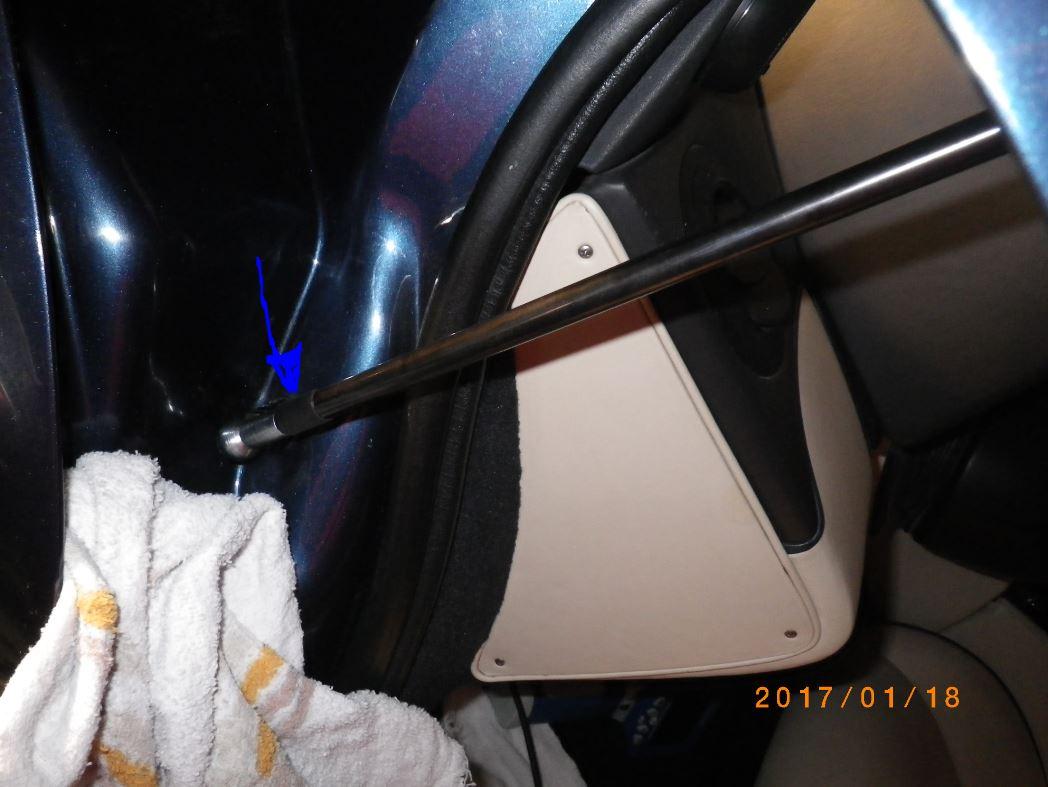

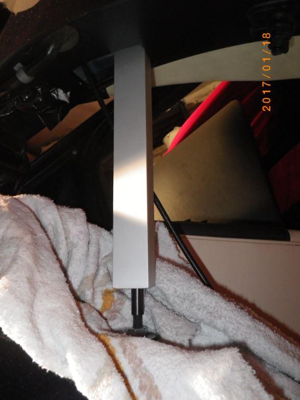

eigentlich könnte man dann ein DIY draus machen. Schade, dass man ein Endoskop braucht. Das wäre die einzige Bremse. Aber viele Schrauber haben das ja, zumindest in einfachster Form wie meins, was ausreicht.
Alles läuft durch diese Aussparung. Die Kugel ist 300 mm tief drin.
Hier noch ein Bild des Al-Winkelprofils zum Reinploppen. Den hatte ich sowieso da aus dem Baumarkt. Länge 440mm. Ich habe L benutzt, also die linke Form, aber das spielt keine Rolle, Hauptsache dünnwandig.
