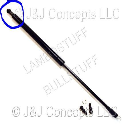

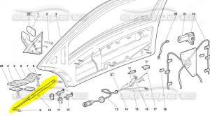

es geht um die Stabilus Gasfedern für die Türen. Diese sind bei meinem noch gut, was mich nach über 20 Jahren freut. Bei aktuellen kalten Temperaturen hält sie die Tür mit wenig Schub nach oben, bei wärmeren Temperaturen drückt sie langsam die Tür nach oben. Eine Art  "soft open".
Kann mir aber vorstellen, dass der eine oder andere damit ein Problem hat. Dafür dieser Thread, der am Ende ein DIY mit wenig Aufwand geben soll.
BIlder (Quellen: Eurospares und Lambostuff):
Um das zu erarbeiten: Hat das jemand bereits gemacht, ohne Verkleidung zu lösen, also durch die Aussparung durch ? Die Befestigung in der Tür ist sicherlich kein reines "Plopp", sondern evtl. mit einer Ringfeder abgesichert. Da kommt man dann wiederum schlecht dran...
Die Kosten für die Federn sind gering. Deshalb evtl. auch bei grenzwertigen Türen mit "soft close" sinvoll.

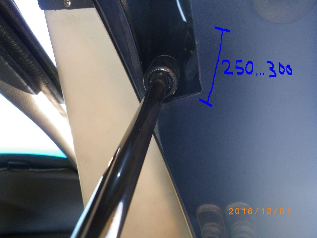

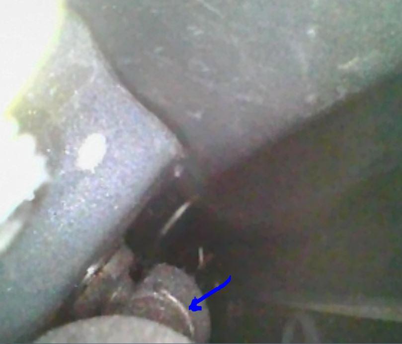

der Kopf ist mit dem Endoskop sichtbar. Er ist ca. 30 cm von der Aussparung weg, also ganz schön weit.

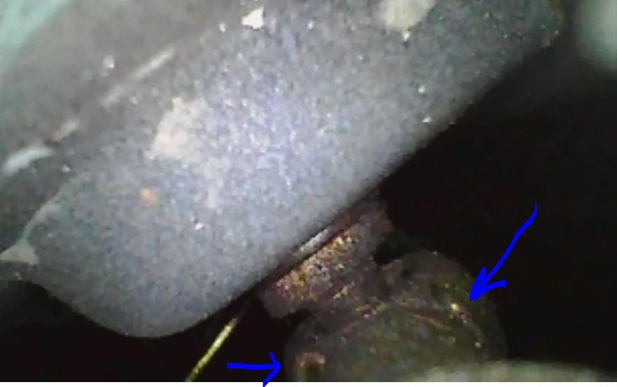

Es ist hier wohl eine Drahtringfeder, nicht wie auf der anderen Seite eine Bandringfeder.
Paul

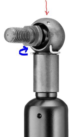

das ist wohl die Verriegelung über die Drahtringfeder beim Stabilus LIFT-O-MAT.
Bild (Quelle: Stabilus):
Rote Achse und blaue Drehrichtung hintenrum.
Paul
Ist die Drahtringfeder (funktionell wohl eher ein Sicherungsstift?) allein oder zusätzlich zu einer (kreisförmigen, aufgeschnittenen) Ringfeder im Kugelkopf?
Denke, die rote Achse ist nicht gerade und je nach blauer Drehlage wird die Kugel freigegeben.
Eine Bandringfeder wäre direkt über dem Kopf und aus jeder Lage sichtbar.
Nee, ich dachte an eine in dem Kopf eingebaute Ringfeder. Wie beispielsweise in den Köpfen der Gestänge von Weber Vergasern. Um die zu sehen muß man direkt in den Kugelkopf hinein schauen.
OK, wenn das da im Inneren des Kopfes nicht gerade ist, dann ists wirklich wie ein "Riegel". Ich kenne solche Sicherungen bislang nur mit geradem Teil im Kopf, man muß zunachst den "Ringgriff" lösen, diesen schwenken, und dann das Teil aus dem Kopf vollständig herausziehen. Einbau umgekehrt. Wäre in Deiner Einbausituation reichlich fummelig. Das gilt aber auch schon für das Verschwenken, selbst wenn allein dadurch der Kopf schon frei gegeben wird.

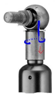

bei der bauart musste nur,wie schon angemerkt,schwenken und den stift rausziehen dann ist der kopf lose.bei der neueren/aktuelleren bauart ists ein blechstreifen der ausgehebelt wird-diese art lässt sich durch einen einfachen schlag mittels handballen "aufsetzen" bei der drahtsicherung muss nach aufstecken der stift wieder durch die beiden löcher und gedreht werden bis er sich am kopf einrastet...ist im prinzip ein dreiviertelkreis von dem dann in 90° ein gerades stück abgeht.die stabilus gibts in verschiedenen dicken, längen aus-und eingefahren,mit und ohne bewegungsdämpfung als teleskopausführung (viele minivans fahren die heckklappe nur bis zu nem bestiimmten punkt selbstständig hoch damit die klappe nicht an z.b. garagentor etc.ansteht-erst durch etwas unterstützung gehts dann nochmals einige zentimeter weiter hoch)  etc.etc.etc. und dazu passende köpfe in den verschiedensten varianten...
hier dürfte ausbau eigentlich möglich sein und zwecks einbau würde ich auf die neuere bauart zurückgreifen welche durch aufdrücken einrastet...

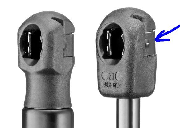

das sind die Bekannteren mit den Bandringfedern zur Sicherung:
Bei den anderen wäre nun wichtig, ob wirklich die ganze Drahtringfeder raus muss oder ob ein Verdrehen reicht.
Wenn sie raus muss, wird eine Montage durch die Aussparung unmöglich sein. Wenn ein Verdrehen reicht, kann man sich was überlegen.
Paul
Das meine ich, nämlich dass Verdrehen nicht reicht, sondern das wohl ganz raus gezogen werden muss, wie Tom es ja auch beschreibt.
Das was Du vermutest/hoffst, dürfte produktionstechnisch schwer bis unmöglich sein.
Möglich ist das schon: im offenen Zustand mit dünnem Bolzen nach außen drücken. Beim Schließen um 180° wäre dann der entstehende Bogen über der Kugel. ....das hätte ich wohl gern so.

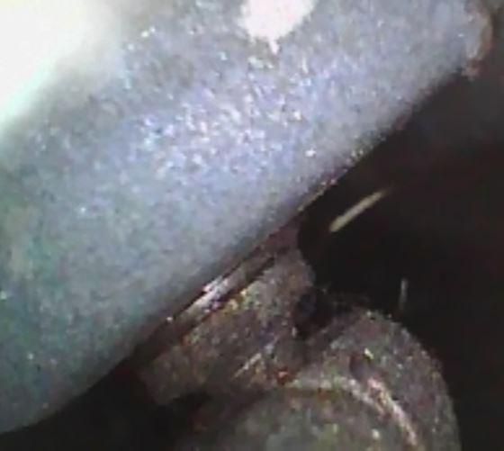

Die Befestigung ist weit drin. Dennoch sehe ich das Rausholen als machbar mit Draht oder Greifer.
Neue Montageüberlegung:
Wenn man die Drahtringfeder nur ein wenig in rote Richtung bringen kann, dann kann das gehen. Also nur ansatzweise in der Sicherungsbohrung und auf dem Rohr lässt. Dann mit langem Holz die Pfanne in die Kugel drücken "Plopp". Dann mit dem Holz oder Draht die Drahtringfeder nur axial nach oben schieben gegen die rote Richtung bis zum "Klick".
