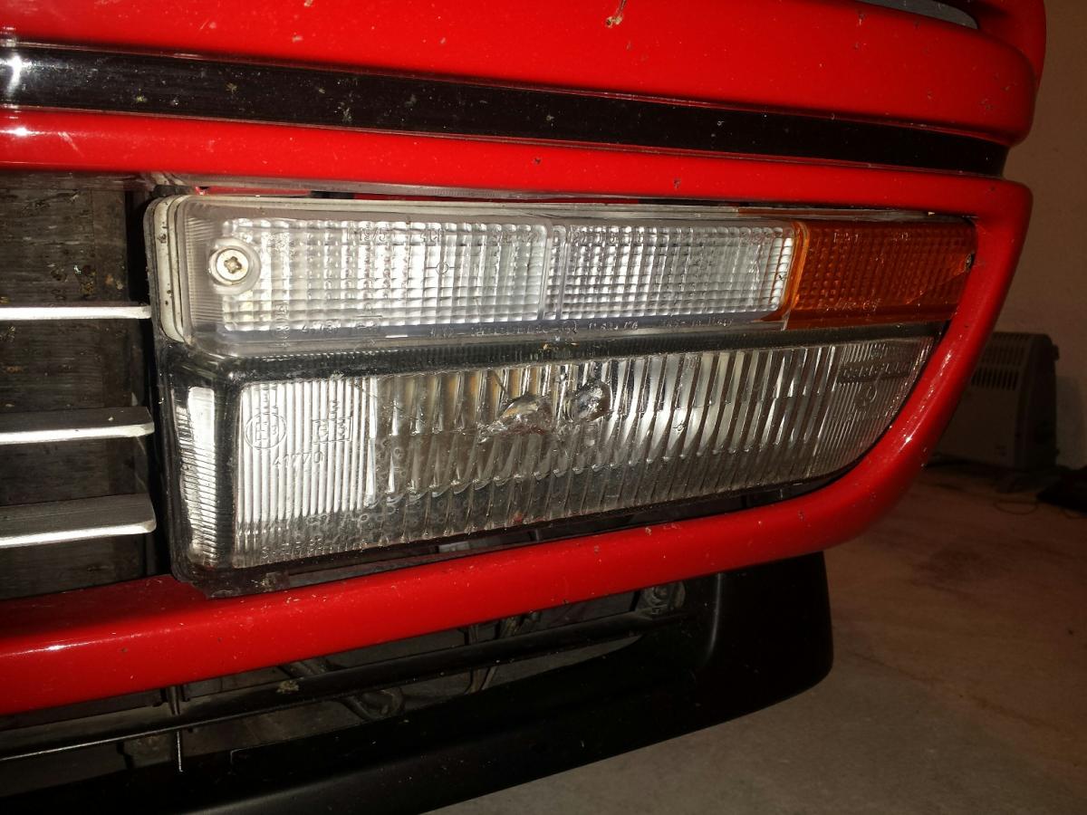

Hallo Leute, nachdem ein paar Monate für diverse kleine Revisionen vor mir liegen, möchte ich mich einem schon lange anstehenden Kosmetikfehler widmen, der, wie der momentane Markt zeigt, ganz schön ins Geld gehen kann- der Austausch eines zerbrochenen Nebelscheinwerfers. Zwar nur ein Bullseye, aber sehr unschön.
Meine Frage an Euch; hat jemand so einen Glasbruch schon mal repariert? Wenn ja, wie?

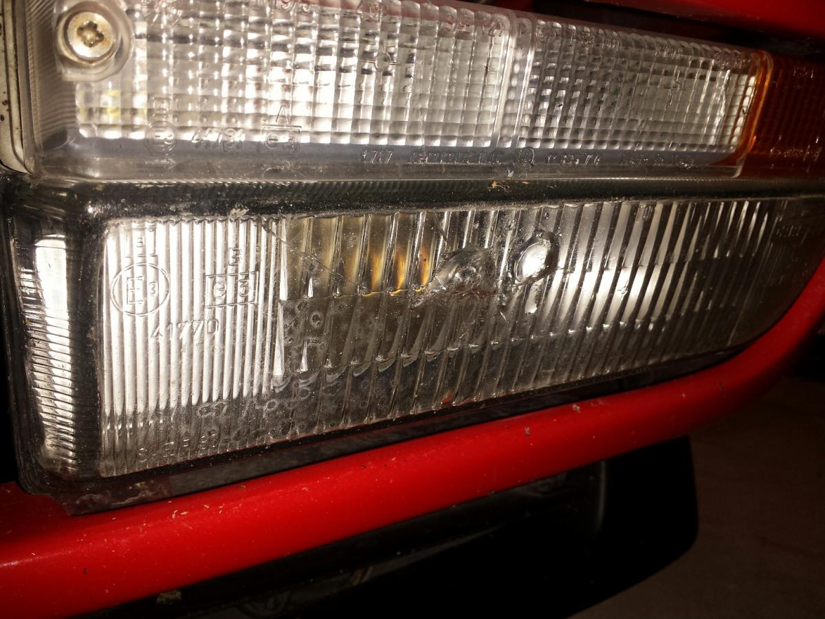

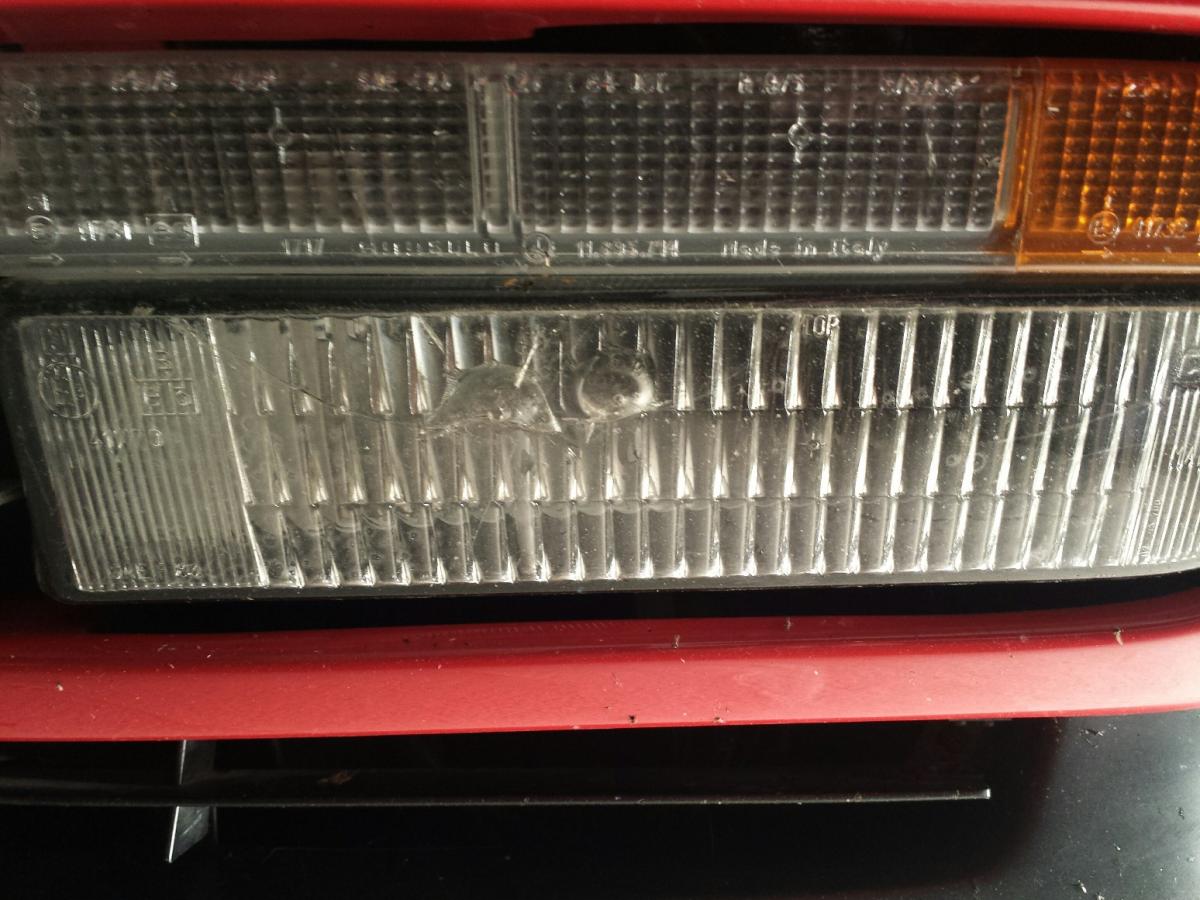

So sieht das aus. Aussen ein kleines Loch und innen ein flächiger Splitter weggebrochen.
Ich werde in den nächsten Tagen mal den Scheinwerfer ausbauen.
Ich nehm mir gerne viel Zeit für die Reparatur und versuche auch gerne was Kompliziertes...
Bin da für alle Tests und Ratschläge offen.
Danke!

hmmm...wird schierig wenns einigermassen unsichtbar werden soll.man könnte nach ausbau des glases evtl.einen abdruck der Riffelung daneben machen um beim anschliessenden "Verfüllen" die richtige Form wieder herzustellen.... so wie es z.B. auf www.oldtimer-tv.com beschrieben ist ;)
