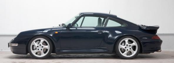

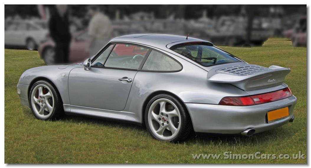

Nein, hier mal zwei Beispiele die bereits eine kurze Antenne haben. Leider habe noch keine Bezugsquelle - kann jemand von Euch behilflich sein?
Die Antenne ist für das optionale Mobiltelefon.

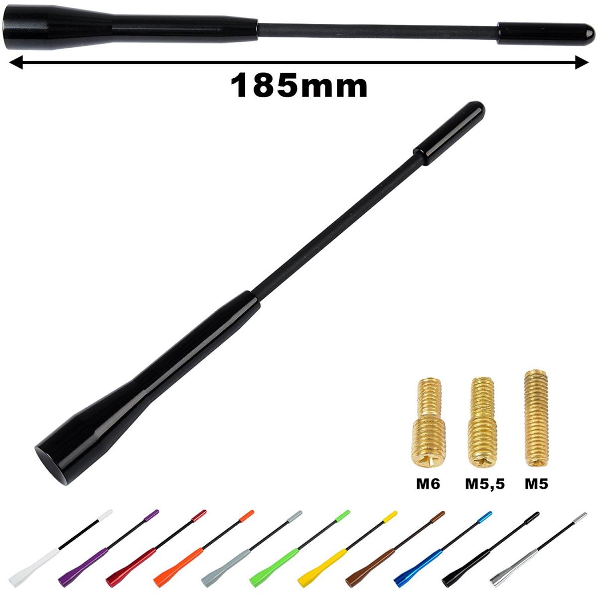

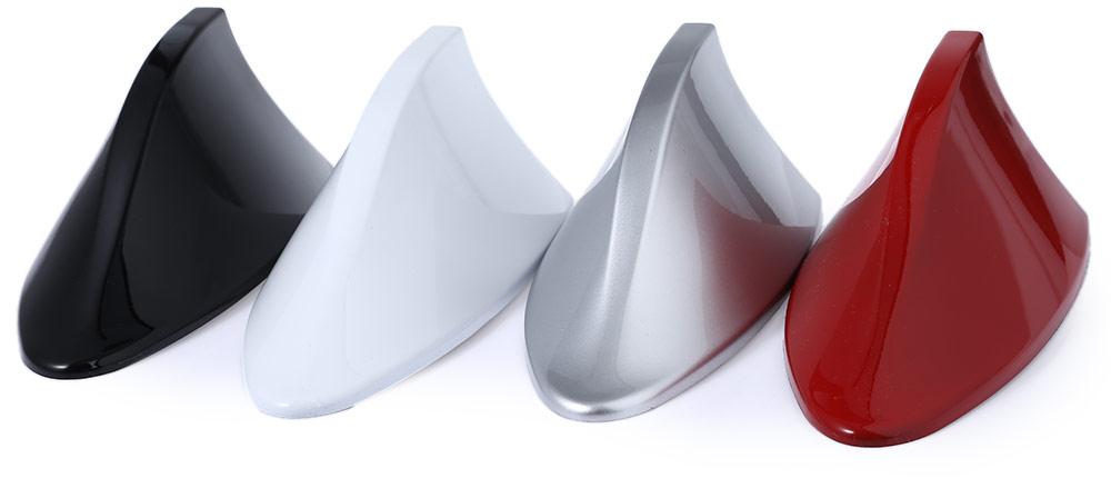

dafür gibts z.B.relativ günstige Ersatzantennenstäbe in allen möglichen Variationen...einmal die normale Länge (ca.28cm) und dann noch zig verschiedene Varianten was Material oder Optik angeht-von ca.20cm in Originaloptik,über glatt in 20...5cm bis versionen, in Alu poliert oder farbig oder sogar haifischflossen die am originalen gewinde angeschlossen und dann einfach aufs dach geklebt werden(die gibts dann auch mit solarzelle  zwecks akku laden und nachts leds leuchten lassen) und somit dn "alten" Antennenfuss verdecken.dabei haben die Stäbe aus dem Zubehör meist einen Satz Adaptergewinde beigelegt mit dem auf z.B.5mm,5,5mm oder 6mm adaptiert werden kann...preis so ab ca.3...4€ bis zu originalersatz der ab ca.30€ jedoch auch mal 70...80€ kosten kann,je nach Ausführung(nur der Stab für meine spezielle dupex-antenne kostet original knapp 80€ :-o)
für den reinen Radioempfang kann man mbM runter auf ca.18cm,darunter wird mans teils merken ...wie das aber für TV,Telefon oder Standheizung aussieht ...?zumindest meine unter anderem für Telefon geeignete mit etwas steilerem Winkel hatte eine doppelte Drahtwicklung unter der Isolierung und nachdem der Stab gestohlen wurde war mir der originale schlicht zu teuer und ich hab wieder umgebaut auf eine originale(naja..eigentlich hat mein Auto noch klassisch eine im Kotflügel-ich wollte aber unbedingt die 1,5m hohe C-Netz Antenne vom Dach haben:-o) weil der empfang mit dessen stäben einfach besch...war.
beispiel kurz mit Adaptern
Beispiel Haifisch

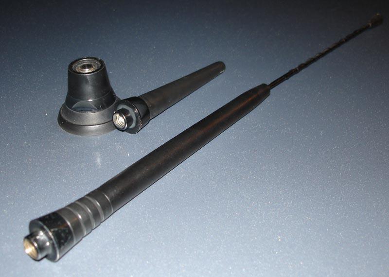

Es ist nicht der übliche Anschluss. Ich kenne mich leider mit dem Kram nicht aus, kann also nicht sagen, was es für ein Anschluss ist (Nokia? Volkswagen/Audi AG?).
Oben die kurze 99364631800
Unten die lange 96464631700
