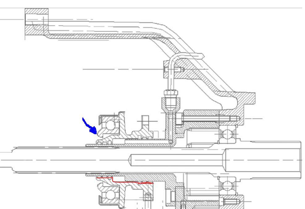

Ps.: In diesem Thread wird über 2 verschiedene Dinge geschrieben. Zum einen über ein quietschendes Pilotlager, zum anderen über das Lager in der Kupplungsglocke. Die Sache mit der Kupferpaste kann man bei jedem Pilotlager machen, das Maserati Problem ist jedoch zu 99,999 % in der Kupplungsglocke. Es gab damals sogar eine Werkstattanweisung, wo zwingend die Lagerfläche im Gehäuse beim Wechsel gekörnt werden muss, ich gehe sogar so weit das ich das neue Lager zusätzlich mit Loctite „Fügen, Welle- Nabe“ (648) einklebe.
Fahr einfach so lange bis das quietschen….ähhh verdrehen des Lagers in der Glocke, nicht mehr aufhört. Dann kannst du alles auf einmal rausschmeissen und Neu machen.

Es ist die gleiche Problematik, wie in diesem Beitrag beschrieben, hier beim 550. Nämlich das Lager in der Glocke. Der Außenring läuft irgendwann mit und schleift die Aufnahme in der Glocke aus. Das Lager zu ersetzen, als alleinige Maßnahme, nutzt rein gar nichts. Es muss in der erweiterten Aufnahme genau zentriert und ausgewinkelt und dann durch Verfüllen zwischen Außenring und Aufnahme in der Glocke dauerhaft fixiert werden. Ich empfehle ein C3 Lager zu nehmen, das geringe Fehler beim Auswinkeln weniger übel nimmt.
Siehe hier, 2. Hälfte des 2. Posts.
