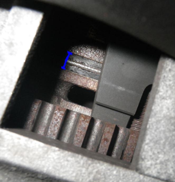

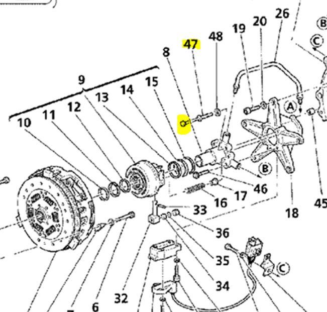

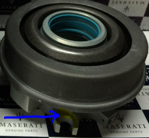

denke der Axialanschlag #47 (Hubbegrenzer) könnte mit dem Kopf da drauf gehen (blauer Pfeil). Also nicht bei normalem Betrieb. Aber ob der auch in Verdrehrichtung eine Rolle spielt ? Wenn nicht, wer dann ?
Weiterhin sehe ich gerade, dass der innere Dicht/Gleit-Bereich direkt mit dem Ausrücklager geliefert wird. Der äußere der 3 Kunststoffringe ist farblich gleich, also wohl keine gummiartige Dichtung.
Paul

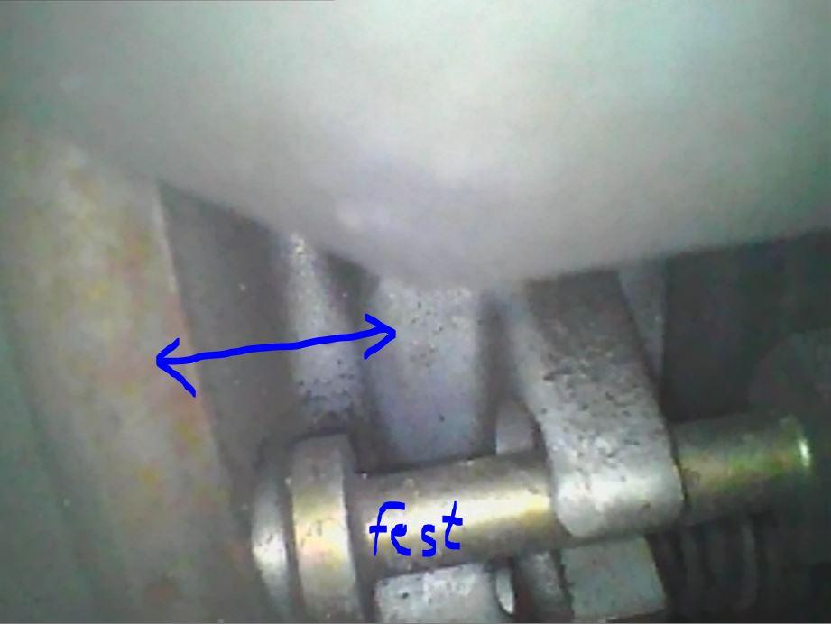

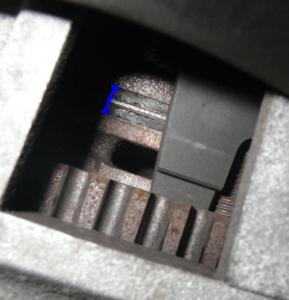

jetzt aber. Ja das geht wohl so wie oben geschrieben:
Kann aber seitlich keine erhofften Macken oder Riefen erkennen. Denn dieser Bereich könnte satt gefettet werden.
Paul
ja, sieht nicht so aus. Gefettet habe ich diese Stelle nicht....es gibt einen Grund, den ich mal ganz leise schreibe, da viel zu früh:

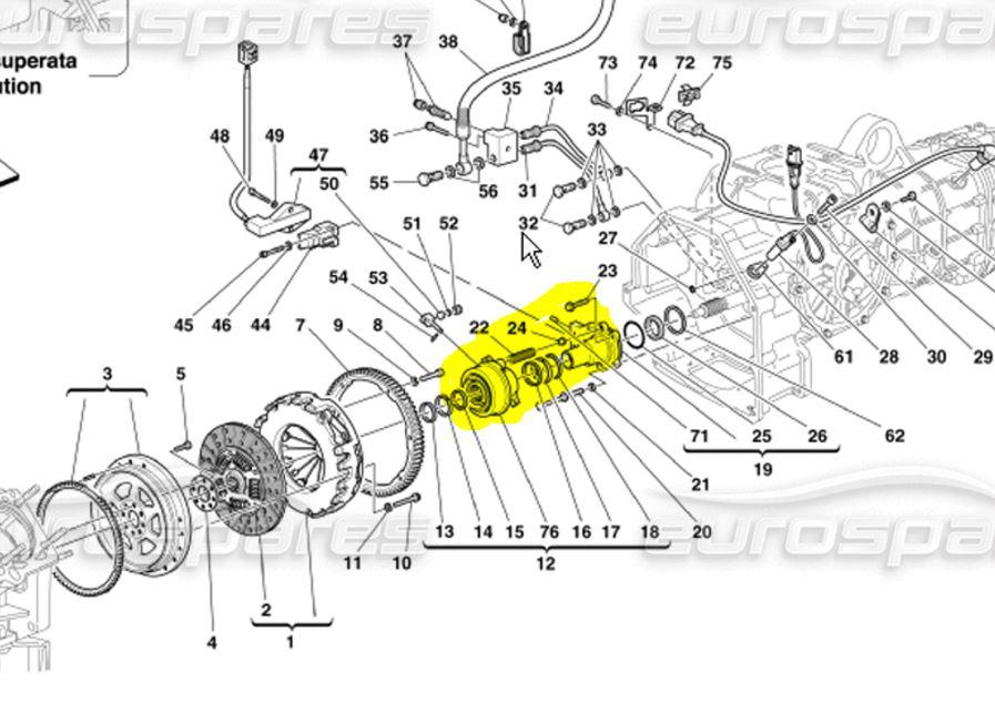

evtl. hat der Ferrari 360 F1 ein ähnliches System. Bin da nicht sicher und habe auch nicht den Überblick.
Das ist der Bereich beim Ferrari 360 F1 (Quelle: Eurospares):
Wenn Ähnlichkeiten, dann wissen evtl. Leute wie @Belli da etwas. Gibt es das Problem beim 360 auch ?

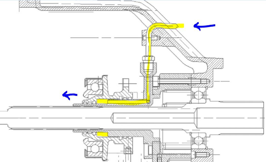

Zur Funktion:

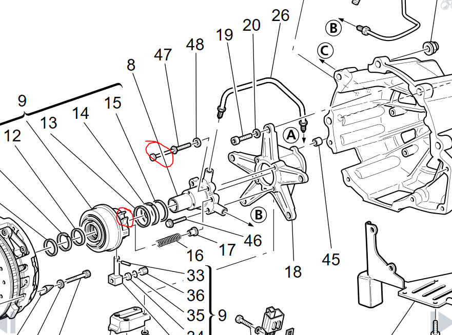

Nummer 18 und 8 sind fest mit der Glocke verbunden.
Das Ausrücklager gleitet mit 6 Dichtringen in Hydraulikflüssigkeit (Bitte keine Bremsflüssigkeit reinkippen...) über Nr.8 vor und zurück.
Versorgt wird das Ganze über Leitung Nr.26.
Ausgang B von Nr.8 führt zum Entlüfternippel.
Die 2 Bolzen Nr.47 führen das Lager (rote Kreise) und sind fest mit Nr.8 verschraubt.
jeweils neben den Bolzen sitzen Federn Nr.16 (Also 2 insgesamt), die das Lager stabilisieren.

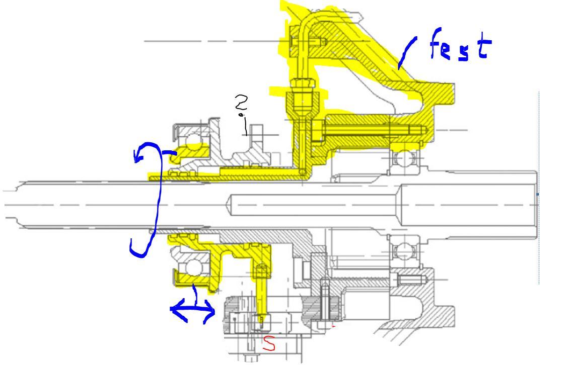

Hallo CrBrs,
zunächst mal danke für die Infos. Du verstehst die "Funktion" des Ausrücklagers genau wie ich mit Ausnahme der Hydraulikflüssigkeit. Das ist für mich neu und überraschend.
vor 6 Stunden schrieb CrBrs:
Das verstehe ich so, dass du ebenfalls meinst, dass die Bolzen die Verdrehsicherung sind. Mit der axialen Führung haben sie nichts zu tun, sondern nur als Begrenzer. Damit wäre eine Annahme oben bestätigt.

Wenn dieses Lager selbst nicht mehr in Ordnung ist, kann es schon passieren, dass der Außenring sich im Gehäuse mitdreht. Allerdings wäre das Lager dann schon ziemlich hinüber. Auch würde ein einfacher Ersatz nicht zielführend sein, weil die Ausnehmung im Gehäuse, in welcher das Lager sitzt, durch das zeitweise Mitdrehen "ausgelutscht" wäre.
Der Außenring des Lagers 23 müßte m.E. eine zumindest leichte Pressung im Gehäuse haben. Falls das nicht (mehr) so ist, kann ein neues Lager "eingeklebt" werden, dafür gibt es meines Wissens beispielsweise von Loktite geeignete und spezielle auch für solche Anwendungen bestimmte Produkte. Der Spalt durch den Verschleiß in Gehäuse, bedingt durch das zeitweise Mitlaufen des Außenrings, dürfte allerdings nicht zu groß geworden sein.
Ob die Glocke unbedingt ersetzt werden muss, vermute ich eher nicht. Eine Alternative hierzu wäre ein Lager zu verwenden, dessen Außenring einen Außendurchmesser hat, der beispielsweise 1 mm größer ist. Dann müßte die Ausnehmung in der Glocke so aufgebohrt werden, dass wieder eine gute Pressung vorliegt. Dabei dürfte weniger der Außendurchmesser kritisch sein, eher die exakte Flucht. Je nachdem, ob das Lager ein CN oder ein C3 ist, sind die Anforderungen hieran recht hoch und bei mangelnder Flucht kann es "klemmen". Gleiches gälte beim EInsatz einer Buchse zwecks Erneuerung der Ausnehmung.
