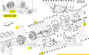

hier noch ein Bild (Quelle: Eurospares) der erwähnten Teile:

Nun mal eine Abschätzung mit Preisen von Eurospares. Bedeutet, dass man da einige Prozente draufrechnen muss, wenn man das in D beim Händler/Werkstatt nimmt. Zumindest wird dessen Einkaufspreis nicht schlechter sein, als die Eurospares-Endverbraucherpreise. Fragezeichen ist für mich auch, ob das alles Originalteile sind.
Nummern lt. obigem Bild.  In EUR inkl. MwSt.
1  = 196335 1010,- COMPLETE CLUTCH        valid from car Ass. Nr. 9254, also nicht für meinen
2  = 191998 1020,- CLUTCH DOUBLE DISC   valid till car Ass. Nr. 9254, also für meinen
3  = 230426   240,- COMPLETE ENGINE FLYWHEEL
9  = 234953   430,- Ausrücklager
23 = 174470   40,-  Pilotlager
38 = 179658 190,- COMPLETE F1 SENSORS KIT
Weitere ?
Kleinteile wie Auswuchtmaterial 200,- ? Eine Werkstatt kauft ja nicht für jeden Kupplungswechsel ein neues Auswuchtset.
Damals dachte ich an 2+9+23 . Das wären heute 1500,- + 200,- + Deutschlandaufschlag ca. 2000,-
Wenn man 2+3+9+23+38 nimmt, heute 2000,- + 200,- + Deutschlandaufschlag ca. 2600,-
Einbauen, Auswuchten, Anlernen ?   Kann das jemand schätzen ?

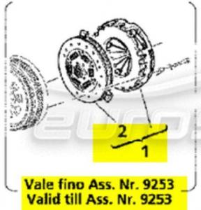

für neuere Modelle ist die #1 oben klar. Für mein älteres Modell gilt die #2 im unteren Bild. Aber allein wegen des fast gleichen Preises kann das doch nicht nur der Bereich der Reibscheiben sein ?
Kann jemand bestätigen, dass die #2 eigentlich die komplette #1 ist ?

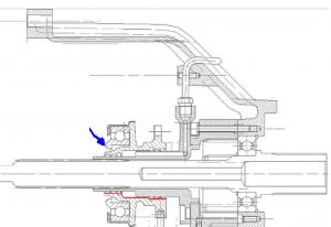

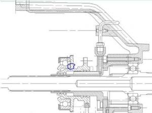

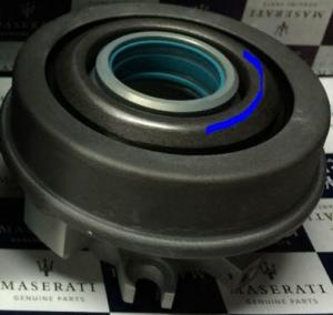

die häufigste Ursache für das Geräusch ist wohl das Ausrücklager. Aber was dort ? Das Wälzlager selbst doch eher nicht. Der Außenring oder der Innenring mit Spiel ?
Es bleiben aus meiner Sicht der blaue Bereich zum Federkranz der ersten Reibscheibe oder der rote Verschiebebereich:
Wenn man an die blaue Kontaktfläche dran käme, könnte man mit einem Schmiermittel testen, ob es für ein paar Tage besser wird. Sprühen ist zu heikel, da die Reibflächen nicht weit weg sind.

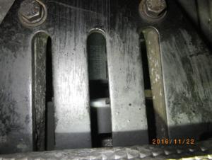

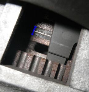

durch die Schlitze kommt man sogar dran von unten:
Mal probieren.
Paul
Ich würde an dieser Kontaktfläche (Ausrücklager > Federenden Tellerfeder) absolut nichts schmieren (es sei denn Du bist auch Fan von Bremsbelagfett ;)). Denn das Schmiermittel wird von den Federarmen vom Lagerring abgestreift und umher geschleudert.
Bei Deiner Skizze fällt mir auf, dass der innere Ring des Ausrücklagers abtriebswellenseitig sehr nahe der Stützfläche des (verschieblichen) Lagerbocks steht. Könnte da ein zu geringer Abstand für Quietschen verantwortlich sein? Denn der innere Ring dreht sich ja gegenüber dem Lagerbock.
Hallo Bernhard,
das habe ich vorsichtig gemacht, die Tücken sind bekannt wie ich oben beschrieben hatte. Und auch kein Spray. Es soll ein Test für einige Fahrten sein, mehr nicht.
Ausrücklager: Die innere Seite wird konstruktiv immer ähnlich gemacht, auch wenn man das nicht erkennen kann. Der Außenring liegt an und der Innenring hat mehrere Zehntel Luft. Wenn es da Berührung gibt, ist das Wälzlager völlig zerstört. Diese Stelle würde ich ausschließen.
Habe gleich noch Bilder.
Paul
Na ja, eine leichte Berührung führt da nicht gleich zur Zerstörung. Es könnte ja sein, dass das Ausrücklager mit der Zeit ein erhöhtes Axialspiel bekommen hat, zumal die wesentliche Last ja auch axial eingetragen wird. Da könnte rund 1/10 Luft (im Neuzustand) mit der Zeit schon eng werden.
Falls das Quietschen tatsächlich von dort her kommen sollte, wäre natürlich nur der Austausch des Lagers eine Option. Und dann aber auch eine Überlegung, wie bei einem neuen Lager dort ein bissl mehr Luft vorgesehen wird.
Ich grübele nur, weil ich noch nie erlebt habe, dass es zwischen Ausrücklager und Tellerfeder gequietscht hätte. Der Innenring wird bei Kontakt (der ja mit hohen Kräften verbunden ist) praktisch sofort und ohne nennenswerten Schlupf auf die Drehzahl der Tellerfeder beschleunigt. Quietschen könnte da allenfalls beim Verschwenken der Tellerfederarme, eine Bewegung mit kleiner Radialkomponente aufgrund der domartigen Ausformung der Tellerfeder, unter der Drucklast des Innenrings des Lagers entstehen (diese Bewegung, ungeschmiert, ist ja auch die Hauptursache für Verschleiß an den Tellerfederenden).
Den von Dir markierten roten Schiebebereich würde ich als Quelle für ein Quietschgeräusch eher ausschließen wollen, wenn überhaupt wären es dort zwei ganz kurze Quietscher beim Aus- und Einkuppeln?

Hallo Bernhard,
das mit der Zerstörung war evtl. missverständlich. Konstruktiv macht man da einen Absatz (blau) von mehreren Zehnteln, z.B. 0,5 mm. Mit 0,1 mm Luft wäre dem Konstrukteur danach der Urlaub gestrichen worden.
Wenn es sich dort berühren würde, wäre das Lager vorher bereits völlig zerstört gewesen. Das ist vorher dann mehr als Lagersummen, das ich nicht habe.
Die Berührstelle und das Schwenken der Tellerfederarme sind für mich mögliche Quellen, bis wir es besser wissen. Dort war ja der heutige Angriff.
Hoffe, dass der Schiebebereich nicht beteiligt ist, sonst könnte nach einem Lagerwechsel in kurzer Zeit das gleiche Quietschen sein.

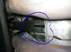

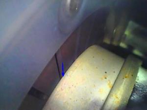

jetzt gehts mal rein in die Kupplungsglocke:

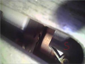

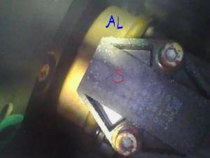

Hier sieht man den F1-Sensor S und das Ausrücklager AL:

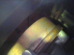

Von unteren mit einem langhaarigen Pinsel durch die Schlitze (1. Bild oben). Darauf dünn und ausgestrichene Kupferpaste, also keine Zahnpastaraupe. An dieser blauen Stelle zum Anlagebereich Federkranz-Ausrücklager gestochert:
Es geht also beim Test darum, ob sich das Geräusch verändert.
Paul

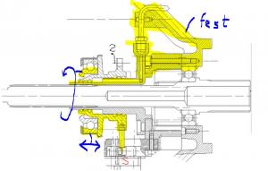

der Schiebebereich (rechts-links-Pfeil) soll sich ja nicht mitdrehen. Aber die Verdrehsicherung wird sicherlich nicht im Bereich des Sensors S gemacht. Der Stift, der zum Sensor führt, soll ja die Position melden. Es wäre unglücklich, wenn dieser auch eine Verdrehsicherung sein soll.
Evtl. ist die Verdrehsicherung auch eine Möglichkeit für ein kurzes Geräusch.
Verdrehsicherung evtl. an ein oder zwei Stellen beim Fragezeichen.

Paul, wenn der Innenring tatsächlich 0,5 mm axiale Luft zur Schiebemuffe hat, dann hast Du sicherlich recht, bei 0,5 mm Axialspiel wäre das Lager ohnehin kompletter Schrott. Die technische Zeichnung ist in Bezug auf die Luft des Innenrings möglicherweise zu kleiner Maßstab, um das gut zu erkennen, es sieht dort sehr "eng" aus..
Aus dem Bauch heraus würde ich eine Verdrehsicherung eher ausschließen wollen, auch weil hier, ebenso wie be den Laufflächen des Schiebebereichs, vermutlich ein dünner Schmierfilm aufgebracht sein sollte? In beiden Fällen wurde ich jedenfalls vermuten, dass das Quietschen deutlich kürzer als die Schaltzeit sein müßte.

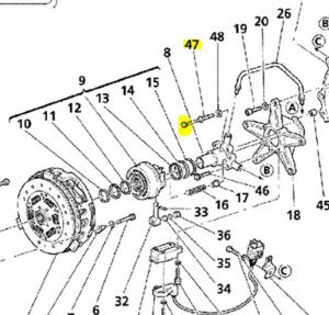

irgendeine Verdrehsicherung wie Nut, Sift, Bolzen oder sowas muss da sein, sonst könnte sich der Bolzen, der Richtung F1-Positionssensor zeigt, wegdrehen. Bin da noch nicht durch.
Der Bolzen #47 könnte sowas sein. Er hat aber einen Kopf. Das bedeutet, er ist für die Axialbegrenzung denkbar, also als Anschlag für die Bewegung Richtung Kupplung. In Drehrichtung wären die Kräfte nicht hoch, aber ein so schlankes Teil dafür ? Kann sonst aber nichts erkennen, das in Frage kommt.

Ups, ja stimmt, hatte die klassischen Schiebemuffen mit externem Zylinder und Hebel im Kopf und die Zeichnung nicht so genau angeschaut. Irritierend dann, dass das gesamte Schiebeteil mit einer Schraffierung gezeichnet ist, bei verschiedenen Werkstoffen/Teilen (Metall bzw. Gummi von Dichtungen) müßten eigentlich unterschiedliche Schraffierungen angebracht sein
Bzw. dann kann das Quietschen m.E. da nicht her kommen. Wenn an den Enden (links und rechts an dem Schiebeteil in der Querschnittszeichnung) Dichtungen gezeichnet sind, dann liegen die Führungsflächen offenbar dazwischen und sind sozusagen in Bremsflüssigkeit gebadet. Dann kann eine Längsverschiebung eigentlich nicht zu einem Quietschen führen. Oder denke ich da wieder falsch?
In den Zeichnungen kann ich eine Verdrehsicherung auch nicht erkennen.
