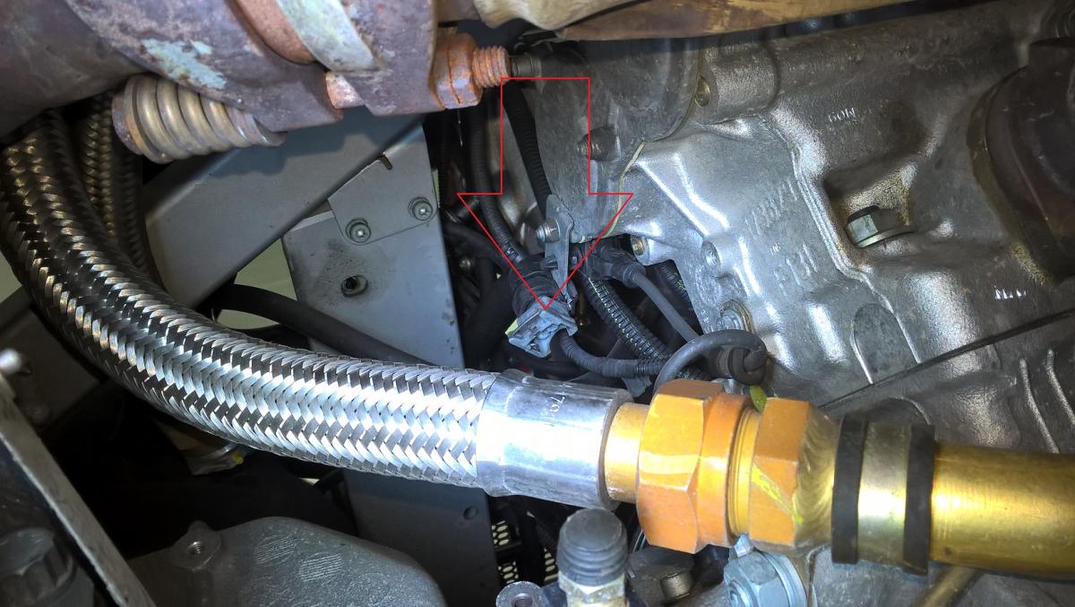

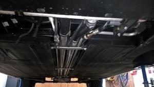

als eine der ersten Aktionen habe ich bei unserem 360er die komplette Unterbodenverkleidung demontiert. Wollte den Zustand unter der Haube kennenlernen.
Ergebnis: komplett Top in Schuß, wie auch der restliche Zustand des Fahrzeuges, kein Winterbetrieb.
Ich fand jedoch einen Stecker ohne Gegenpart (siehe roten Pfeil)!
Welche Funktion hat diese Leitung?

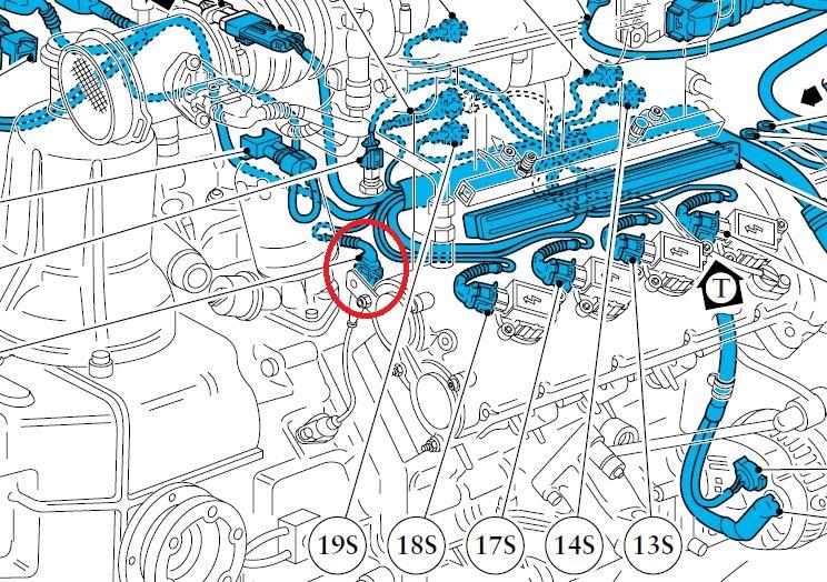

Da ich eine Reparaturanleitung besitze habe ich darin gestöbert....dürfte laut meiner Unterlage der Abgriff auf einen Sensor sein (z. B. Drehzahlsensor) ....?
Bin bereits mit dem 360er gefahren, hierbei ist mir kein Fehler bzw. auch keine Fehlermeldung aufgefallen!
Könnte dies noch eine Verbindung sein, welche für die F1 benötigt wird? Ich habe jedoch ein manuelles Getriebe?

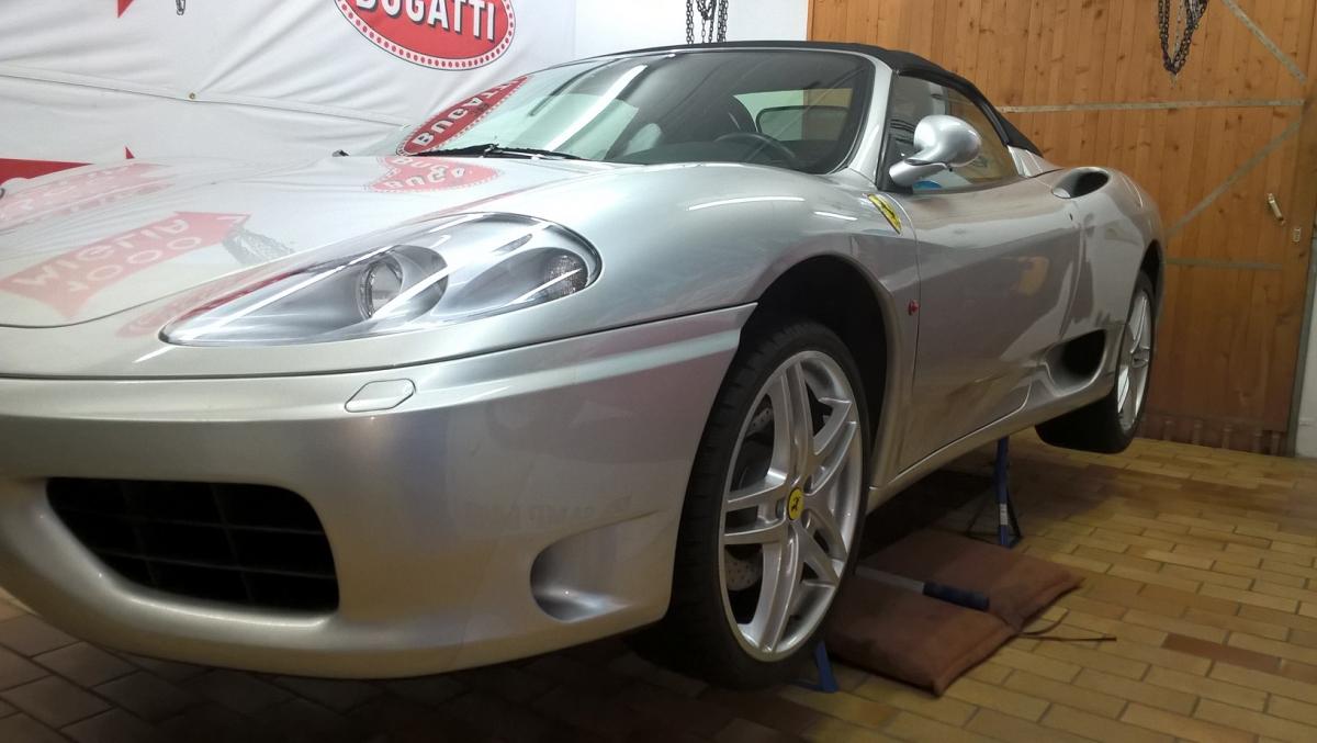

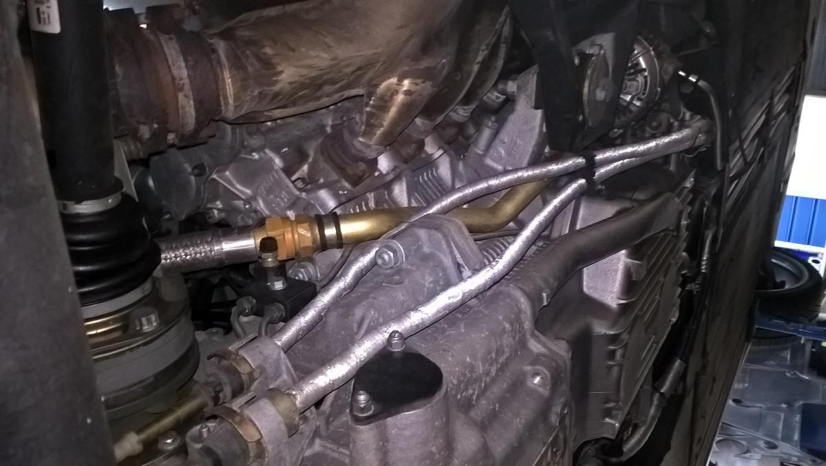

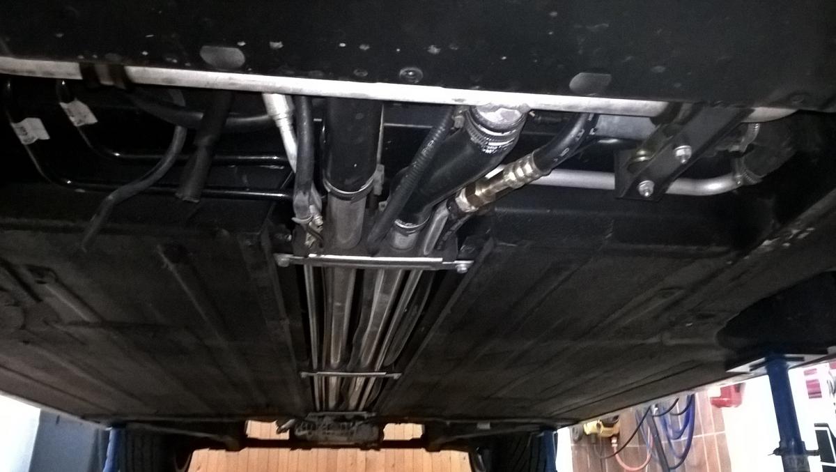

Hier noch einige Bilder "unten ohne" ....

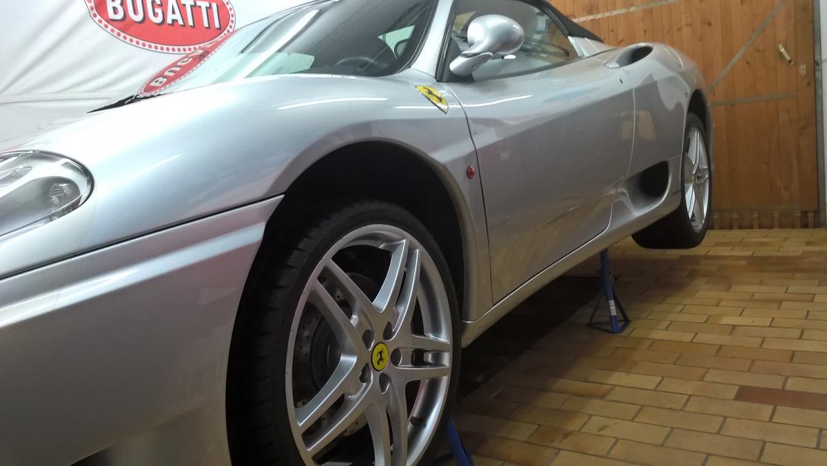

...mit den F430 Felgen schaut er auch nicht schlecht aus...

"Lose" Kabelenden mit Stecker/Buchse finden sich bei Ferraris an diversen Stellen. Allerdings dann in aller Regel mit einem Verschlusselement bzw. einer Kappe. Oft handelt es sich um Diagnoseanschlüsse. In Falle Deines Steckers ist mir die Funktion unbekannt. Es verwundert nur, dass der Stecker aber offen zu sein scheint, ohne Verschluss bzw. Kappe. Das wäre in keinem Fall normal. Aber vielleicht ist eine normalerweise angebrachte Kappe nur abhanden gekommen?

Ich teile deine Meinnung, denke, da alles an dem Fahrzeug funktioniert hat, wird dieser Stecker wohl leer sein...jedoch müsste ein Gegenpart drauf sein....
Hatte noch keine Zeit weiter zu recherchieren..das Thema kommt ab der übernächsten Woche wieder auf den Tisch....

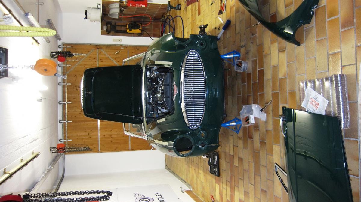

Wie sieht die platzsparende Hubbühne aus ?
Wollte demnächst auf der Messe in Essen gucken, was möglicht ist?
...es ist keine Hubbühne, dass ist der Trick.....ich ziehe das Fahrzeug nach oben und sichere mittels variablen Unterstellböcken, ....habe somit den Unterboden (Grube) frei.... ebenso spare ich mir die Fläche für die Hubbühne...
"Nach oben ziehen"? Ach so, Spanngurte an Räder, über dem Fahrzeugdach zusammenführen und hoch mit Flaschenzug?
Bzw. jetzt bin ich ja noch neugieriger geworden .... :D
..Das hat zwar mit dem Ausgangsthema zu tun, aber kein Problem....Ich habe diese Idee aus der Platzsituation entwickelt....
An der Decke habe ich für das leichteste Fahrzeug 2 Helmschienen für die 2 schwereren Fahrzeuge   4 Schwerlastanker verschraubt.... Daran sind 4 Kettenzüge eingehängt...und für die 4 Räder habe ich mir aus 1 Zollrohr eine Halterung ähnlich dem Abschleppdienst gebogen (mit der Rohrbiegemaschine)....Jetzt führe ich dieses gebogene Teil unter das Rad und ziehe den Kettenzug leicht auf Spannung...Dann ans nächste Rad die gleiche Prozedur... Zu 2 geht das ratz fatz..???!
Und das Beste ...Alles hängt an der Decke und versperrt mir nichts am Boden....???...
Hallo tomp,
....Aber funktioniert seit 10 Jahren Top und ohne Probleme ..? Ein Schwerlastanker hält ca. 1.4 Tonnen 4Stück sind eingeschlagen... Mit dem Kettenzug hebe ich auf den Millimeter genau...
....da hab ich keine besonderen Bilder...da gibts auch nichts groß zum sehn wie:
4x M16 Schwerlastanker für meine Fahrzeuge > 1 Tonne in der Decke
     dieser speziele Anker hält je nach Betontyp bis zu 1,4 Tonnen (1 Stück)
4x M16 Ösenschraube Decke / Schwerlastanker
4x M16 Ösenschraube Aufhängung / 1`Stahlrohr
4x 2t Kettenzug
1 Grube
4x diverse variable Unterstellböcke i. d. R. reichen diese auf den Bildern (max. ca. 70 cm hoch)
Die Helmschienen werden nur für den Healey benutzt, habe auch noch eine Querschiene eingebaut...
hiermit kann ich ca. 4m² Fläche abdecken
1x Grube
4x 1` Stahlrohr ca. 1,5 m lang symetrisch gebogen sodaß links und rechts der Reifen auf dem Rohr aufsteht, der Rest führt aussen am Reifen entlang nach oben... dto. bei einem Abschleppwagen. Dort ist die bereits o. g. M16er Ösenschraube angebracht (zum einhängen des Hakens)
Achtung wer sich mit diesen Dingen (Baustatik, Beschaffenheit Betondecke, Bewährung, Kräfte, Montage der Schwerlastanker, schweißen,....nicht auskennt....Finger weg!!!
