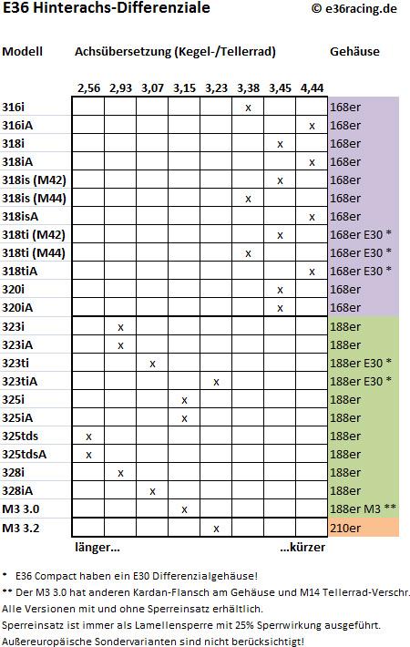

nicht beim getriebe ....es handelt sich um kegel/tellerrad des differentials.verschiedene übersetzungen gibts doch,gerade bei bmw,schon ewigkeiten...und dazu auch sperren in verschiedenen ausführungen.
so gabs alleine für den E36 schon acht verschiedene übersetzungen ab werk verfügbar,wie man z.b. auf www,e36racing.de sehen kann
@planktom: Ich schrieb nie was anderes als daß es sich um Hinterachsübersetzungen handelt ("bei nur einem Getriebe" heißt nicht "in" einem Getriebe) - und E36-Angaben haben mit dem M5-Triebwerk nix zu tun. Da liegen Jahrzehnte dazwischen. BMW selber hat mW.n. keine verschiedenen Übersetzungen angeboten.
Wir reden hier von einem einheitlichen Antriebsstrang mit einer einzigen Differentialausführung - nicht einer Modellreihe mit zig Varianten von 100 - 343 PS.
