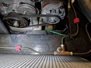

Der erste Eindruck ist, dass der extra nach Muster anhand des Originalkühlers angefertigte Aluminiumkühler eine erheblich Verbesserung ist. Mit einem der beiden Lüfter geht die Temperatur schon recht flott wieder unter 80°C. Ich bin auch gespannt, wie sich die per Plasmabeschichtung mit Keramik beschichteten Krümmer in der Praxis bewähren. Der Beschichter in UK bot bzw. bietet dies auch für F1 Motoren an behauptet die Motorraum-Temperatur mit solchermaßen beschichteten Krümmern um mindestens 20°C zu senken.
Ein wenig noch aufgehalten hatte mich die Temparaturanzeige. Diese hatte ich, ebenso wie die anderen Anzeigen, mit einem "Sensorsimulator" (10-Gang Poti in Gehäuse und zwei Bananenbuchsen). Die Temperaturanzeige rührte sich aber nicht. Und einen Probelauf ohne Motortemperaturanzeige wagte ich nicht. Am Wochenende dann die Lösung. Ich hatte angenommen, dass einer der beiden Sensoren im Kühler für die Anzeige zuständig ist. Pustekuchen, gestern fiel mir ein, dass ja hinten am Motor auch ein Sensor im Wasserrohr ist. DAS ist nämlich der Sensor für die Temperatur.

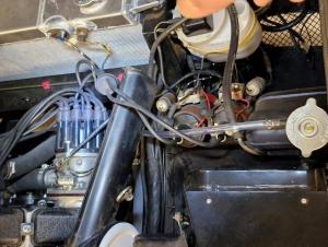

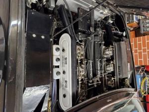

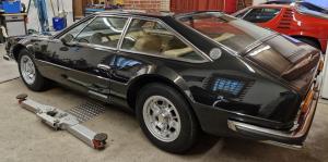

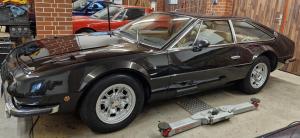

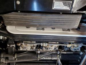

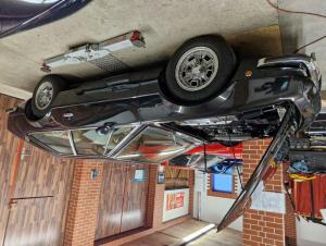

Hier jetzt noch ein paar Bilder und Details. Keine Ahnung, warum die Fotos wieder mal gedreht erscheinen, einfach den Monitor herumdrehen.

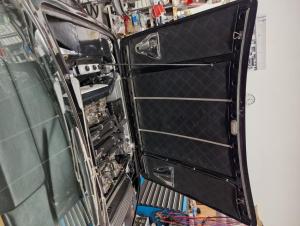

Auch die Leuchte an der Motorhaube funktioniert (bei eingeschaltetem Standlicht).

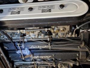

Hier fehlt noch eine Klammer für die letzten beiden Zündkabelrechts hinten. Die ist mittlerweile gefertigt. Zu diesen Klammern später mehr.

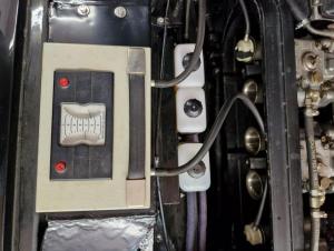

Ja, ich weiß, die Abdeckung des Sicherungskastens muß noch geputzt werden. Jedenfalls sieht man hier, dias aussehen muss. Da wird gerne gefricket, insbesondere bei '"high end" Restaurierungen.
So sieht das ohne die Option "Klimaanlage" aus

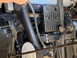

Lima ist natürlich neu. Bosch Classic will für eine Überholung über 500 €. Wer sucht, findet eine neue und optisch identische Bosch Lima für ein anderes Fahrzeug für unter 100 €. /Unterschiede gibs im Innenleben. Erstens mehr Leistung, zweitens interner Regler. Der originale externe Regler ist ohnehin anfällig, aber bleibt aus optischen Gründen natürlich im Auto.
Der Verteiler, insbesondere auch dessen Fliehkraftverstellung, ist natürlich überholt.
Auch Details sind neu, so der Wischwasserbehälter mit Motor. Original Lucas, wie es von Lamborghini im Jarama verbaut wurde.
Auch die Haubenschlößer sind neu.

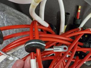

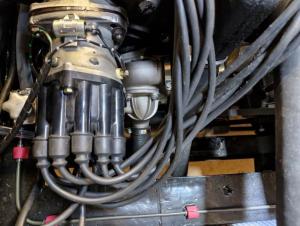

Kurzes Intermezzo. Wer "Concours restaurierte" alte Lambos präsentiert bekommt, sieht diese Zündkabelsätze. Sie sind in mehrerlei Hinsicht Mist. Erstens hatten die Lambos schwarze Zündkabel, nicht sowas grelles. Zweitens sind die teilweise falsch beschriftet. Beispielsweise "11" am Verteiler hat am anderen Ende (Zündkerze) eine "1". Sind wenigstens die Klammern brauchbar (hatte ich gehofft)??? Drittens: nein. Man vergleiche mit den originalen Klammern, diese sind kürzer und nur mit den originalen Klammern sitzen die Kabel richtig.
Mit ist rätselhaft, wieso die ganzen "high end" Restauratoren sich nicht schwarzes Zündkabel (gibts auch in Silikon) und Stecker beschaffen und die Zündkabelbäume selbst konfektionieren. Ist in 1 h Stunde erledigt und Kabel + Stecker kosten nur einen Bruchteil dieser grausamen und auch technisch schlechten rot/weißen Zündkabelbäume.

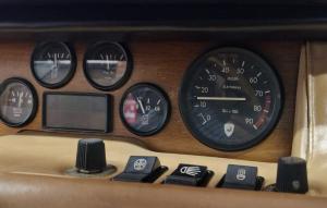

Hier der Innenraum. Man beachte, dass keiner der Schalter aus der Mittelkonsole "herausspringt" (sieht man oft).
Die olle Gumminmatte bleibt drin, bis die Kupplunghydraulik montiert (und dicht) ist.
Man beachte das (nicht originale, aber zeitgenössische) Radio. Dieses System wurde u.a. im Fiat 500 verbaut. Irgendwo hier habe ich es schon detailliert vorgestellt.

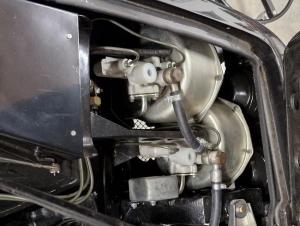

Ach ja, natürlich sind die Bremsservos auch neu. Und zwar die richtigen Girlings. Nicht diese unter zurechtflexen am Chassis reingefrickelten Lockheeds, wie man es oft sieht. Überholte Girlings kosten halt über 1000 € pro Stück, die Lockheeds gibts für gut 200 €. Spätestens daran erkennt man, ob ein Restaurator es sich einfach (technisch sowie kaufmännisch) gemacht hat. Natürlich sind auch der Hauptbremszylinder, die Bremssättel sowie die Bremsleitungen neu bzw. überholt.
Nicht fotografiert ist, dass alle Benzinleitungen ab Tank neu sind, Benzinpumpe ist auch neu (Facet, wie es sich gehört). Das Pluskabel von der Batterie im Kofferraum nach vorne ist auch neu, spaßig einzufädeln, weil es durch den Schweller und um Ecken geht. Wenn das Kabel irgendwo durchscheuert oder die Isolierung einen Altersbruch hat, dann gibts ein unfreiwilliges E-Schweiß Feuerchen. Deshalb ist das neue Kabel nochmals bzw. zusätzlich ummantelt. Radlager sind neu, Radmuttern neu (nos, danke an Marek, von dem ich sie habe), Reifen auch. Der Vorderwagen ist auch neu verkabelt, in Schutzhüllen. Die Innenausstattung ist mit Ausnahme der Sitze zerlegt worden und ich habe sie behutsam aufgearbeitet.
Was fehlt? Lackierung und Stoßstangen sind Zustand 2-3. Das bleibt aber so. Rost, wie er bei diesem Marazzi Werk recht häufig war, hat sich nirgend gefundens, auch nicht hinter Innenverkleidungen, Tank oder dergleichen. Auch keine "Lackfehler", wie Rostpickel gerne bezeichnet werden. Die "Patina" kann also auch die nächsten 50 Jahre gerne so bleiben.

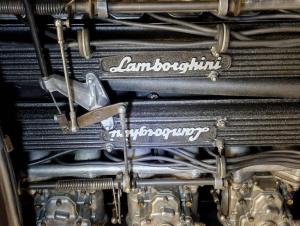

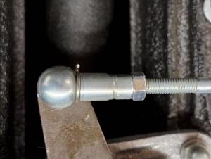

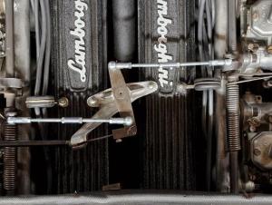

Jetzt sind die Vergaser eingestellt. Dazu werden zunächst die beiden langen Stangen gelöst, dann die sechs kurzen zu den Vergasern. Dann werden die Vergaser synchronisiert. Schließlich werden alle Stangen passend zu den neuen Positionen der Betätigungselemente eingestellt.
Die beiden langen Stangen wurden von mir neu angefertigt. Die jeweiligen Enden haben Rechts- und Linksgewinde, so dass diese allein durch Drehen der Stange "in situ" perfekt eingestellt werden können. Außerdem wurden Kugelköpfe mit zusätzlichen Sicherungen eingesetzt. Die sechs kurzen (originalen) Stangen haben an beiden Enden Rechtsgewinde, so dass eine Einstellung nicht so einfach möglich und folglich etwas mühsamer ist.
Ach ja, es fehlt noch ein "Beweisfoto" für den laufenden Motor. Drehzahl ist noch ein bissl hoch. Temperatur und Öldruck auch nach längerer Einstellung des Motors im Stand und bei warmem Wetter normal. Nur einer der beiden Lüfter wird dank des Alukühlers benötigt.

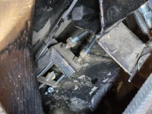

Die Kupplung ist auch entlüftet. Warum das vorher nicht ging: der Geberzylinder war hin. Das war das einzige Hydraulikelement, welches ich nicht erneuert hatte *seufz*. Glücklicherweise hatte ich einen neuen Geberzylinder im Ersatzteillager.
Den auszuwechseln ist eine mistige Angelegenheit. Immerhin kann dank der "altersgerechten" Hebebühne (ohne Säulen) relativ bequem unter dem Armaturenbrett gearbeitet werden. Die Betätigungsstange, die fest (aber beweglich) mit dem Geberzylinder verbunden ist, muss in der Pedalbox von Pedalarm gelöst werden. Die Pedalbox sitzt vor der Spritzwand tief im Motorraum, zudem ziemlich zugebaut, deren Inneres ist also nur mit großen Mühen erreichbar. Die Betätigungsstange hat an ihrem Ende eine mit einem Gewinde einstellbare Gabel, welche mit dem Pedalarm verbunden ist. Um den Geberzylinder nach innen hausziehen zu können, muss in (!) der Pedalbox ein versplinteter Querbolzen ausgezogen werden. Das ist die einzig mögliche Weise der Demontage des Geberzylinders. Hat einen halben Tag gedauert.

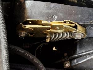

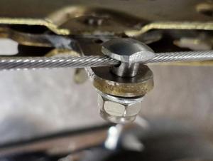

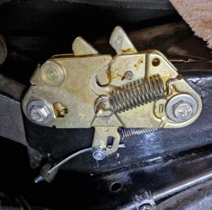

Heute waren die Bowdenzüge der Schlößer der Motorhaube dran. Dazu habe ich diese Anschlüsse für die Züge angefertigt und die Züge konfektioniert. Das sieht dann so aus.
Dann alles eingestellt, so dass die Haube richtig sitzt und schließt. War etwas langwierig.
Schließlich "first role out" seit vielen Jahren :). Kupplung funktioniert einwandfrei und ist gut eingestellt. Jetzt gehts daran, alles nochmal zu checken, nachzuziehen, nach Undichtigkeiten suchen und ggf. beseitigen. Dann kommen noch neue Reifen drauf und es kann schließlich zum TÜV gehen.

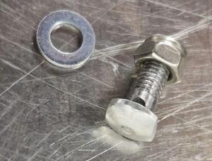

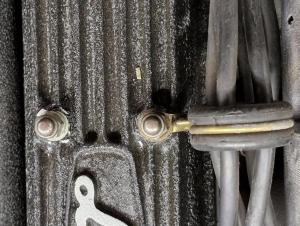

Lehre 1: Vergaser nach Gefühl einstellen ist besser als alle "Theorie"

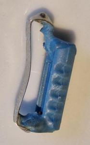

Lehre 2: Werfe alle Torpedo-Sicherungen aus üblichen Quellen in den Müll. Das sind Sicherungen mit Plastik Tragkörpern. Brauchbar sind nur Torpedosicherungen mit Keramik Tragkörpern.
Zu 2.: ich hatte gedacht was Gutes zu tun, indem ich neue Sicherungen für die Lüfter vor dem Kühler einbaue (die haben hohe Anlaufströme). Und solche aus dem üblichen Zubehörhandel eingesetzt. Die sahen alle nach kurzer Zeit so aus (keine Kontaktprobleme!). Das ist China-Kernschrott. Der Tragkörper ist aus billigstem Plastik und schmilzt lange bevor die eigentliche Sicherungsbrücke durchschmelzen würde, wodurch die Sicherung, obwohl nicht durchgebrannt (warum auch, die Lüfter sind überholt und fein), ausfällt. Da ich die Lüftersteuerung so umgebaut habe, dass die Kontrolleuchte schon beim ersten Lüfter an geht ("original" ist, dass die Leuchte erst beim 2. handbetätigten Lüfter an geht, bei mir sind beide Lüfter handbetätigt mit einem entsprechend intern umgebauten zweistufigen und ansonsten originalen Schalter), sieht man das sofort.
Gut, dass ich ansonsten die alten Sicherungen belassen habe und insofern nicht einer "Erneuerungswut" verfallen bin. Die alten Sicherungen sind alle mit Keramik Tragkörper. Jetzt habe ich jeweils 5 Sicherungen 8/15/25A bestellt, aber eben mit Keramik Tragkörpern, so wie es früher üblich war. Die sind aber nicht ganz billig, weil (angeblich) nur als Restbestände erhältlich. Früher war alles besser!

So ein Gedanke dazu: Auf dem Bild entstand die Wärme wohl am Kontakt oben. Was bei Deinen Bildern auch immer "oben" sein mag. :D Der schwarze Punkt ist gemeint.
Da scheint ein wenig zu viel Spiel zu sein, sprich der Sitz der Sicherung ist eventuell nicht gut. Die kleinen Lichtbögen doch schon recht heftig erwärmen. Ob die (China-) Sicherung zu kurz ist, oder die alte, italienische Aufnahme ausgeleiert ist, wer weiss das schon? :D
Ich. Die mechanische Spannung der Kontaktfahnen im Sicherungskasten ist gut, die Kontakte sind "geputzt". An den Kontaktflächen der geschmolzenen Sicherungen sind keinerlei Spuren. Das Trägermaterial der Sicherungen ist einfach Mist. An einer neuen China-Sicherung habe ich einfach mal mit einem Heißluftfön auf niedrigster Stufe getestet. Der Tragkörper wird recht schnell weich (niedrige Glasübergangstemperatur des Polymers).
Natürlich ist der Querschnitt der elektrischen Kontaktfläche bei Torpedo Sicherungen deutlich kleiner als bei modernen Sicherungen, oder auch alten Glassicherungen (eher Punktkontakt, bestenfalls Linienkontakt, gegenüber Flächenkontakt). Da wird es an den Kontaktflächen bei höheren Strömen schon etwas wärmer als bei anderen Sicherungstypen. Die Lüfter ziehen insbesondere beim Anlaufen zudem recht viel Strom. Natürlich ist nicht hilfreich, dass der Sicherungskasten oberhalb der Krümmer sitzt und es im Motorraum ohnehin recht heiß wird.
Und sobald der Tragkörper erstmal auch nur etwas weich geworden ist, dann kommt verschärfend das "zuviel Spiel" zum Tragen, der Kontaktquerschnitt wird nochmals kleiner, die Sicherung noch wärmer, usw. Nennt man positive Rückkopplung.
Aber die Lösung ist ja recht einfach, Torpedos mit Keramik Tragkörpern. Das hat schon seine Gründe, warum die früher so gebaut wurden. 15 Sicherungen kosten dann aber halt auch mal gut 70 €. Auf einen modernen Sicherungskasten will ich natürlich nicht umrüsten, auch wenn das technisch Sinn machen würde.
Was man alternativ noch machen könnte ist die beiden Sicherungen für die Lüfter "auszulagern" und außerhalb des Sichtbereiches moderne Sicherungshalter anzuordnen. An Stelle der alten Sicherungen kämen dann elektrisch stabile Brücken. Dann wäre der Spannungsabfall über die (neuen) Sicherungen auch etwas kleiner und die Lüfter würden etwas schneller laufen.

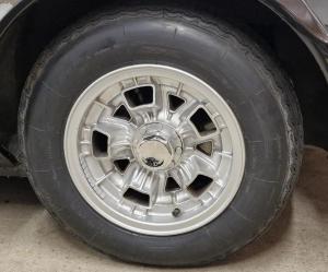

So, gestern kamen nicht nur die neuen Reifen auf die Felgen, es gab für den Jarama auch ein "Wellness-Programm", sozusagen als Belohnung für braves Verhalten (technisch). Sieht jetzt m.E. durchaus presentabel aus.

Übrigens, Reifen sollten bei den "Miura-Felgen" (Zentralverschluß) nur mit Schlauch montiert werden. Auch wenn auf den von mir favorisierten Michelin XWX (215/70 VR 15) "schlauchlos" steht. Denn diese Felgen haben keinerlei "Hump". Der Reifenwulst kann also bei Einwirkung seitlicher Kräfte, beispielsweise bei scharfer schneller Kurvenfahrt, ungehindert ins Tiefbett rutschen und schlagartig Luft verlieren. Die alten Reifen waren übrigens ohne Schlauch montiert ... :rolleyes:
vor 21 Stunden schrieb Jarama:

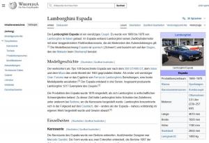

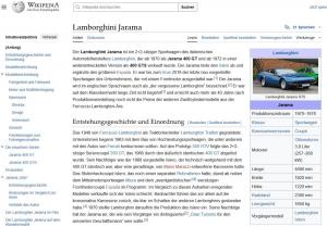

So, die Wikipedia Behauptungen haben mir keine Ruhe gelssen. Weil ich mir nicht vorstellen konnte, dass der Jarama erheblich schwerer als der Espada sein soll. Hier die Wikipedia Angaben zu beiden Fahrzeugen:
Demnach wiege der Espada 1.480 kg, während der Jarama 1.650 kg wiegen soll. Im Text zum Jarama heisst es: "Der Lamborghini Jarama wog leer 1540 kg. Er war damit schwerer als der deutlich längere Espada. In der Literatur wird das hohe Gewicht, das die Handlichkeit und die Fahrleistungen des Autos beeinträchtigte, in erster Linie auf die Carrozzeria Marazzi zurückgeführt, bei der die Fahrzeuge komplettiert wurden. Das kleine und wirtschaftlich schwach aufgestellte Unternehmen sei nicht in der Lage gewesen, gewichtssparend zu arbeiten." Komisch, im Text sind es plötzlich nur noch 1.540 kg.
Ein Faktencheck anhand von alten Prospekten und Bedienungsanleitungen ergibt demgegenüber dies.
Prospekte:
Bedienungsanleitungen (Espada, frühe Serie II, und Jarama, Serie I):
Also folgende Angaben für den Jarama: 1.450 kg und 1.460 kg und für den Espada 1.635 kg und 1.600 kg.
Also genau ungekehrt, wie die "Schwarmintelligenz" behauptet. Und alle schreiben davon ab. So werden "alternative Fakten" geschaffen.
Im Ergebnis des Faktenchecks ist dagegen der Jarama erheblich leichter als der Espada. Was erklärt, dass neben dem kurzen Radstand auch das deutlich geringere Gewicht des Jarama für die erheblich besseren Fahreigenschaften des Jarama verantwortlich sind. Was eigentlich nicht weiter überraschend sein sollte ...
Von "In der Literatur wird das hohe Gewicht, das die Handlichkeit und die Fahrleistungen des Autos beeinträchtigte...", wie Wikipedia im Text des Jarama Eintrages fälschlicherweise behauptet, kann also keine Rede sein!
Ob es sich bei den Wikipedia Falschangaben allerdings um eine politische Verschwörung gegen den Jarama handelt, vermag ich nicht abschließend zu beantworten ROFL.gif.9cca8badec1fef58a510a274e61652fb.gif
