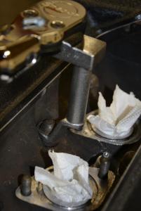

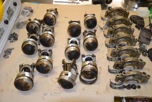

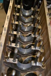

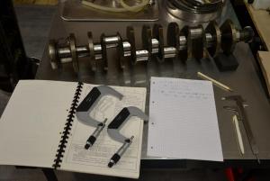

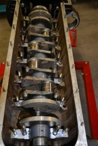

Nachdem das Getriebe und sämtliche Nebenaggregate sowie die Zylinderköpfe überholt sind, ist jetzt der Block dran. Am Wochenende habe ich diesen zerlegt.

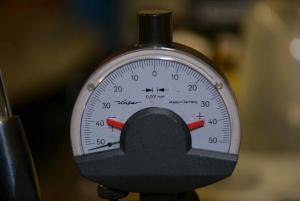

Die gute Nachricht: Die Kurbelwelle hat Nennmaße und braucht wohl nur neue Lagerschalen. Die abgebildete eine Lagerschale ist beispielhaft für alle Lagerschalen und dies belegt auch perfekte Flucht in der Lagergasse.
Die schlechte Nachricht: Zumindest ein Zylinder ist oben unrund, um ca. 0,8 mm. Zudem ist der Kolbenringspalt dort 0,55. Beides m.E. zu viel und Anlaß für erhöhten Ölverbrauch. Die Buchsen sind zudem größer als 2. Übermaß. Schließlich ist die Dichtfläche zu den Köpfen teilweise korrosiv angefressen. Also die ganz große Nummer, i.e. Ziehen der Laufbuchsen (diese müssen einen leichten Überstand haben, also mit Planen wäre Unfug), Entfernen der Stehbolzen (dürfte das größte Drama sein), Planen der Dichtflächen, Beschaffung und EInbau von neuen Buchsen mit neuen Kolben etc. Man sieht übrigens auch,dassfrüher mal jemand (ICH nicht!) nichtkompatible Kühlmittel gemischt hat, dies führt zu gelartigen Ablagerungen. Also eine gründlichen Innenreinigung des Wassermantels ist auch nötig.
ich würde die Kuurbelwelle auch auf Rundlauf prüfen lassen, läppen und ggf nitrieren. Die Zapfen sind oft unrund.
Buchsen ziehen ist ja kein Drama, dann kann man auch den Block ggf planen. Die Buchsen sind oft eh Überlänge und müssen gekürzt werden, sofern es überhaupt noch Buchsen gibt.
Da die Lagerschalen der Kurbelwelle ein völlig einheitliches Bild zeigen, dürfte der Rundlauf gut sein. Die Zapfen habe ich natürlich in 2 Richtungen gemessen, wobei die Wichtigere in Richtung der Kröpfung ist. Ich neige eher dazu Läppen und Nitrieren weg zu lassen, wenn es nicht wirklich notwendig ist. Das Risiko, dass etwas bei solchen Arbeiten passiert, sollte m.E. nur eingegangen werden, wenns nötig ist. Wie schnell ist die Welle dem schmächtigen Stift aus den Händen geflutscht und auf den Steinboden gefallen:mad:. Würde sicherlich verheimlicht (weil das Richten ja richtig aufwändig ist). Und merken tut man es dann nach dem EInbau des Motors, und zwar bald danach .... Wäre nicht das erstemal .... B)
Stimmt, die Buchsen müssen ohnehin auch auf Länge gearbeitet werden, was man aber erst nach dem Planen tun sollte.
Buchsen ziehen ist nicht das Drama, stimmt, man muss sich dazu nur ein relativ einfaches Spezialwerkzeug bauen. Erfahrungsgemäß liegt das Drama in den Stehbolzen, wenn die nämlich im Block fest gegammelt sind. Da graust es mir vor ....

Aufs Nitrieren würde ich aus folgenden Gründen verzichten: Die Kurbelwelle wurde im Neuzustand Warmbehandelt und Spannungsarmgeglüht und anschliessend mechanisch bearbeitet (drehen/schleifen), wenn nun ein weiterer Wärmeprozess an der bereits eingelaufenen Kurbelwelle gemacht wird kann diese sich im 1/10 Bereich verwerfen. ist so meine Erfahrung aus dem Maschinenbau dass das so auftritt. Kann jedoch sein das das im Motorenbau so gehandhabt wird, was ich jedoch nicht annehme.
Das sehe ich auch so, weshalb ich froh bin, dass die Zapfen voll im spezifizierten Bereich liegen. Ich neige grundsätzlich dazu, intakte und bestens maßhaltige Bauteile nicht unnötigen Bearbeitungsprozessen zu unterziehen.

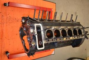

Spannend wird das Ziehen der Buchsen sowie der Stehbolzen aus dem Block. Hierzu müßte der Block, wenn es richtig gemacht wird auf ca. 130 °C erwärmt werden. Keinesfalls höher, auch nicht lokal, damit es keine Änderungen im Gefüge der Legierung gibt. Also Simpeltechniken, wie Erwärmen mit Brenner scheiden aus. Es wird ein Ofen benötigt, in welchen der Block komplett hinein passt.
Interessant wird am Ende sein, ob die Lagergasse der Hauptlager nach dem zweimaligen Erwärmen und Einsetzen neuer Buchsen noch so perfekt fluchtet, wie sie es jetzt tut. Das muss unbedingt geprüft und ggf. korrigiert werden, bevor es an den Zusammenbau geht. Gut wenn man ein langes und hochwertiges Haarlineal hat :).
Das ist ja bei "Exoten" eines der Hauptprobleme, wenn man die Revision des Motors komplett in andere Hände gibt. Man weiss nie, ob irgendjemand einen "Shortcut" genommen hat, oder irgendein Mist passiert ist, ohne dass dies korrigiert wurde ("Kostendruck"). Man merkt es nur dadurch, dass der Motor irgendwann später, aber erheblich früher als erwartet, die Grätsche macht. Und dann mache mal eine Ursachenforschung und beweise zudem, dass man den Motor nicht schlecht behandelt hat ..... :D. Deswegen lasse ich lieber nur Komponenten überholen (wenn mir die technischen Mittel dazu fehlen) und vermesse und prüfe alles, bevor ein Zusammenbau erfolgt. Das ist aber auch der Grund, dass eine Komplettüberholung bei einer wirklich guten Werkstatt alles andere als "Budget" sein kann, wenn nämlich auch dort alle Schritte immer wieder geprüft, Komponenten vermessen und ggf. korrigiert werden, bevor der nächste Schritt eines Zusammenbaus erfolgt.
Interessant wäre eine Alternativtechnik zum Ofen beim Einsetzen der Buchsen, nämlich Kühlen der Buchsen mit Trockeneis oder flüssigem Stickstoff. Fraglich ist dabei allerdings inwieweit gefrorenes und niedergeschlagenes Kondensat aus Luftfeuchtigkeit in den Bereichen der Presspassungen stören. Muß ich mal ein bissl recherchieren/nachdenken.
Kühlen ist nicht so genau reprodzierbar wie erwärmen. Wichtig ist das langsame und gleichmässige erwärmen. Die Stahlbuchsen haben einen kleineren Wärmeausdehnunskoeffizient als der Alublock. Bei Delta t 110 Grad, was eigentlich wenig ist, muss der Block immer wieder in den Ofen um alle Buchsen zu ziehen. Wenn alle Buchsen draussen sind empfiehlt sich eine sehr langsame Abkühlung im Ofen. Hochwertiger Aluguss sollte das aushalten und es sollte auch keine Gefügeveränderung  geben. Für das montieren präveriere ich auch das erwärmen.
vor 3 Stunden schrieb Jarama:
Hierzu müßte der Block, wenn es richtig gemacht wird auf ca. 130 °C erwärmt werden. ...

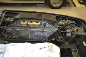

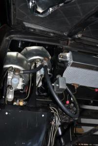

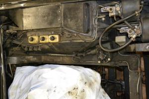

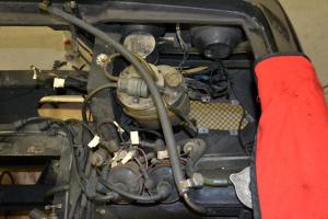

Gehört eigentlich nicht hier hin, ist aber in weiterem Sinne immerhin "Motorraum".
Ich bin ja nicht untätig.Wenn man schon dabei ist, soll ja auch das Umfeld wieder ordentlich sein. Mit was man sich so beschäftigt.
So sah es bei der Demontage aus.Nicht nur oll, sondern auch gefrickelt. Die Waschwasserpumpe beispielsweise irgendein Teil aus dem Ersatzteilbereich, die Originalpumpe war wohl kaputt. Nach der Originalpumpe hab ich lange gesucht. Dann sieht das neu so aus.
alt1.thumb.JPG.8c16e5ae49d884f1043bc5bf6f1a9ad3.JPGRadiator3.thumb.jpg.ad6446c43a94f74697d1a4bb135bcdce.jpg

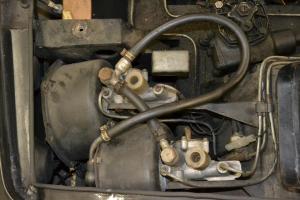

Die Bremskraftverstärker vertragen nach gut 20 Jahren auch eine Überholung.

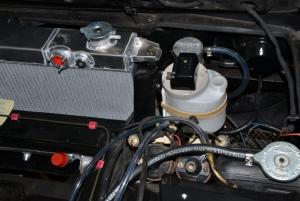

alt3.thumb.JPG.a961bbc743f9d0e5b2cc5d0df8a98c3c.JPGRadiator4.thumb.jpg.eaab3b9fef2635c8e4c4906595dbd7aa.jpg
Mit der Sanierung der Innenbelüftungskanäle, mitsamt Innenleben (Klappen), geht auch der eine oder andere Tag ins Land.
alt4.thumb.JPG.760aee03a5a810d785f65f2e0f96f3a9.JPGalt2.thumb.JPG.153bee467fcb3a934151c834488ff9ca.JPG
Danach sieht das dann so aus.

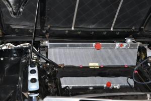

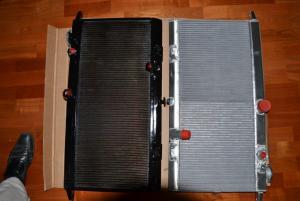

Der Kühler auch neu, ein exakter Nachbau in Alu. Hier eine Gegenüberstellung Original/Nachbau.
Bremsanlage ist auch komplett überholt und schon wieder befüllt. Diverser Kleinkram steht aber immer noch an, dann muss ich mich endlich mal um den Block kümmern. Wird der Zusammenbau des Motors ein Fest werden. Und der Einbau spannend :D
Sieht gut aus. Ich würde den Alukühler noch matt schwarz lackieren, sonst sieht es (meiner Meinung nach) zu aftermarket aus.

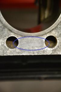

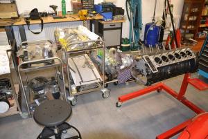

Es geht auch bei dieser Langzeitbaustelle voran. Es kommt ja immer was dazwischen in Form anderer/neuer Vehikel 😆.

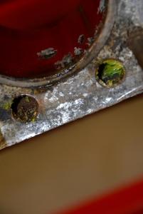

Die Korrosionsstellen in den Dichtflächen des Blocks wurden mit einem Spezialmaterial aus dem Gießereibedarf (dort werden damit Gussfehler korrigiert) repariert. https://www.diamant-polymer.de/produkte/plasticmetal/
Das sieht dann so aus. Besser als der Originalguss.

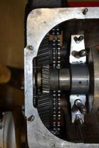

In den Block müssen bei Zusammenbau zu allererst zumindest die großen Kettenräder rein. Ist die Kurbelwelle erst drin, dann bekommst man sie nicht mehr rein.
So läßt es sich arbeiten
Dann Hauptlager und Kurbelwelle
Hier sieht man den Antrieb der großen Kettenräder durch die Kurbelwelle.

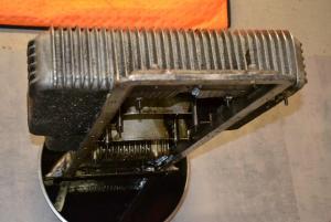

Hauptwellenlager, Einbau der Kolben ist langweilig und bedarf nicht der bildliche Darstellung. Spannend wird es mit den Zylinderköpfen und Steuerzeiten. Um die Zylinderkopfmuttern anzuziehen braucht es einen Spezialschlüssel. Zufällig identisch mit dem entsprechenden Spezialschlüssel für den Monti, daher vorliegend.

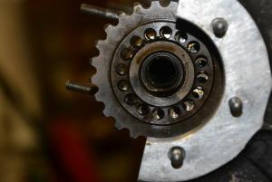

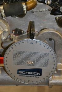

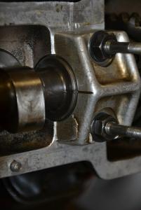

Zur Einstellung der Steuerzeiten muss der OT gesucht und eine Winkelscheibe dazu auf der Kurbelwelle fixiert werden. Mit einer etwas besseren Messuhr braucht man dafür nicht "auswinkeln", sondern kann direkt den OT messen.
Die Nockenwellen haben Markierungen.
Die Kettenräder werden gegenüber den Nockenwellen mittels Nonius Lochscheiben eingestellt. Natürlich müssen die Ketten aufgezogen sein.
Die Steuerzeiten kann man dann anhand eines Referenzventils kontrollieren, nämlich den Hubverlauf in Abhängigkeit vom Kurbelwellenwinkel. Hier war alles prima.

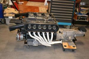

Der Rest ist dann einfache Schrauberei. Das Getriebe war ja schon überholt (anderer Thread). Im Ergebnis sieht das dann so aus.

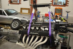

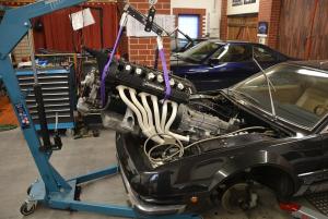

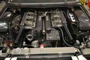

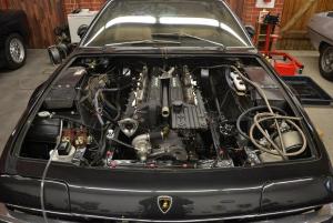

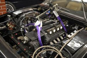

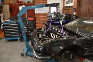

Am Wochenende war ich fleissig. Die Motor-/Getriebeeinheit einzufädelt ist ähnlich wie Reitstiefel anzuziehen, die eine Größe zu klein sind. Mühsam. Der Kran muss hinreichend auskragen und die Einheit muss man knapp hinter dem Schwerpunkt aufhängen, weil sonst selbst die längste Auskragung nicht ausreicht. Seitlich ist zwischen Motorträgern sowie Krümmern einerseits und Rahmen andererseits auf jeder Seite ca. 5 mm. Die Füße der Motorträger müssen auf jeder Seite auf 4 Stehbolzen des Rahmens eingefädelt werden.
Und rein damit
Geschafft!
Dann geht mit angenehmerer Schrauberei weiter.
Bis zum Probelauf sind aber noch einige Dinge zu montieren und zu testen. Heute habe ich erstmal allerlei Kleinteile bestellt. Fortsetzung folgt voraussichtlich in den nächsten Monaten (2021, hoffentlich).
