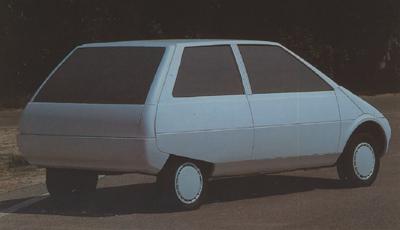

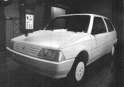

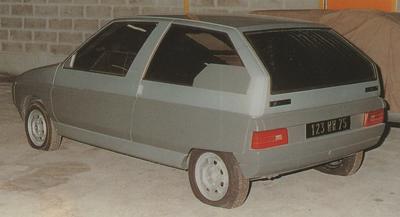

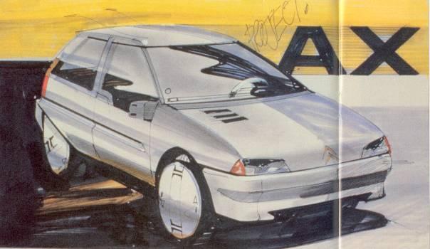

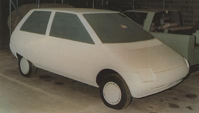

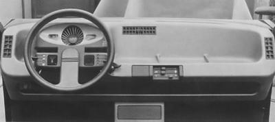

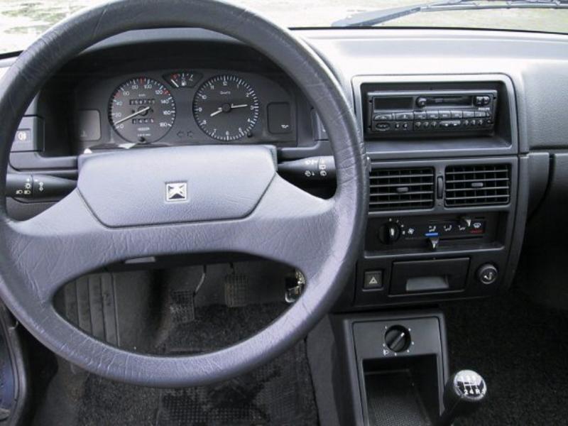

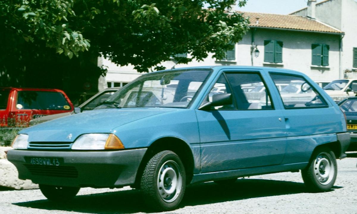

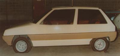

So sah damals die Entwicklung vom Ax aus, einige Vorserienfahrzeuge sind sogar im Privatbesitz, die erkennt man garnicht als Ax. Damals ist wohl öfter mal etwas vom Teller gefallen :)
