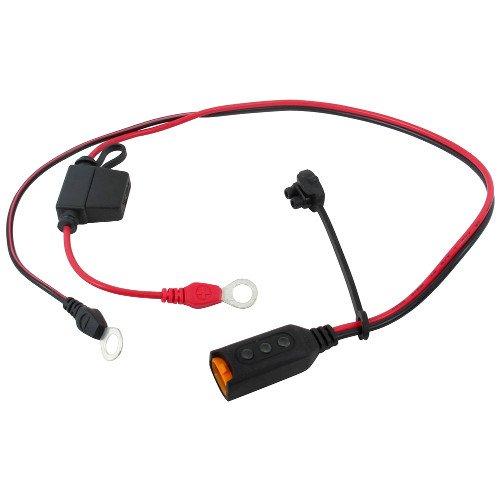

Das gute Stueck heist CTek und kommt immer mit einem Adapterkabel daher welches man direkt an die Batterie anklemmen kann um dann unter dem Amarturenbrett/Fussraum den Anschluss(Buchse) fuer das CTek anzubringen.

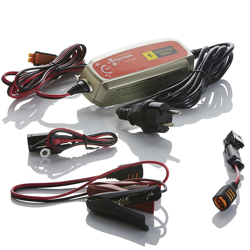

Und wenn der Ferrari nicht rechts unterm den Handschuhfach die von Ferrari originale Ladebuchse hat Du dir einfach an die Batterie ein Stecker schraubst. Diesen kannst Du einfach hinterm Teppich oder sonst wo verstecken. Damit ersparst dir das lösen der Batterieabdeckung um diese schnell an- und abzuhängen.

Sehe gerade gibts auch von Ctek (CTEK Schnellkontaktkabel)
Genau das CTEK Schnellkontaktkabel meinte ich.
Die originale Ladebuchse ist mir erst ins Auge gefallen als ich das CTEK Kabel fertig angeschlossen hatte :verbluefft2:

Was hat es denn mit der original Ladebuchse auf sich? Gibt es dafür ein eigenes Gerät zum Laden?

Zwar habe ich ein CTEK 5.0 aber das Verlegen des Kabels ist genau das gleiche.

Das original Ferraiteil für diesen Zweck gibt es auch, aber natürlich vielfach teurer als das CTek.
Aber, ... es ist nichts anderes als ein rot lackiertes CTek-Gerät mit Ferrari Schriftzug.
Was für die Qualität von Ctek spricht ! :D
und für die Geschäftstüchtigkeit von Ferrari natürlich

Ist es dann nicht möglich den vorhandenen von Ferrrari verlegten Anschluss für ein CTek zu verwenden?
vor 5 Minuten schrieb Shaggy:
meines wissens sind es die selben anschlüsse.
Dann müsste ich ja nichts zusätzliches einbauen. Ich Versuch es mal.
Ich benutze in jedem Auto den CTEK 56382 Komfort Indikator mit Ringkabelschuhen. Da sieht man an den LEDs wie es um die Batterie bestellt ist.
