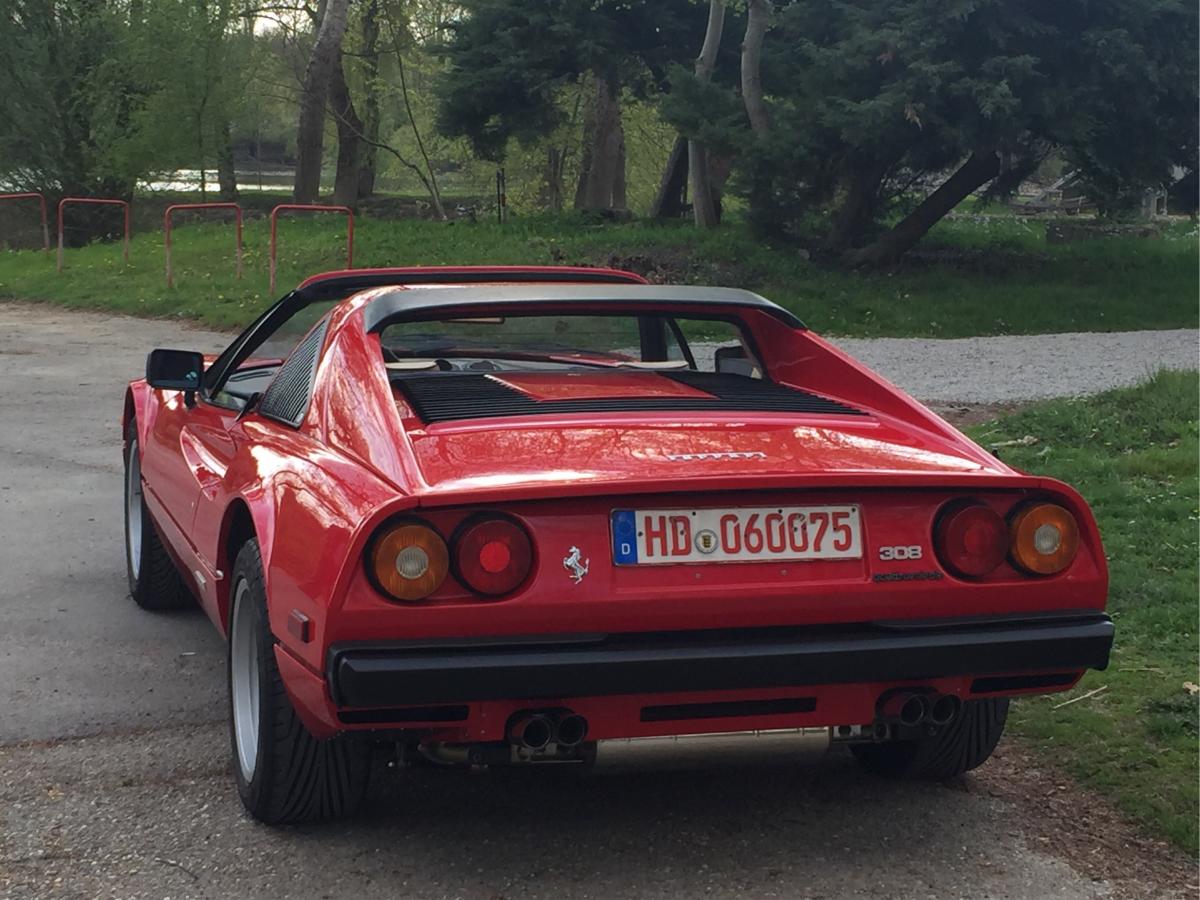

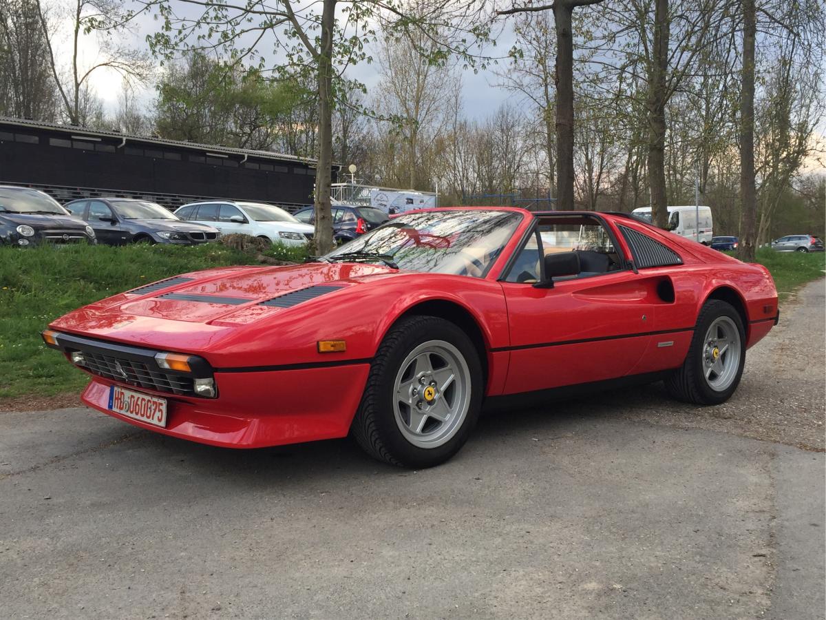

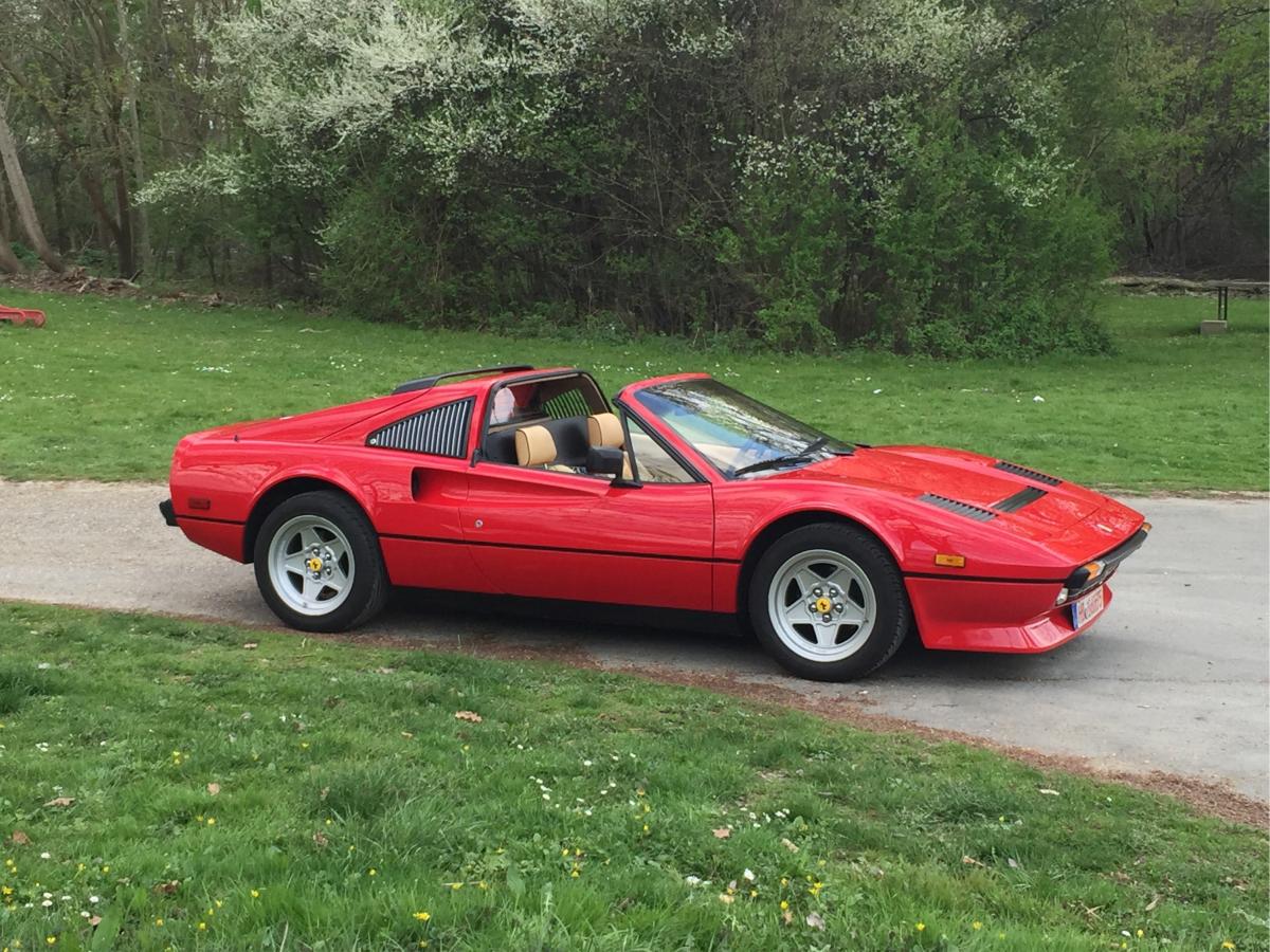

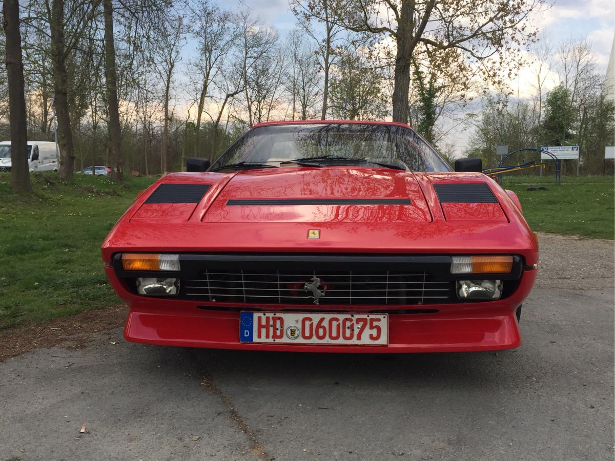

Hier noch ein paar Bilder, wie er jetzt aussieht. Und daß ich's nicht vergesse, nach den 350km hat der Auspuff doch nen kernigen Sound bekommen ?
Danke nochmal und Gruß
Axel
Schaut super aus!
Irgendwie find ich die vorderen Lüftungsgitter in schwarz sogar fast schöner, als in rot. Setzt ein paar zusätzliche Akzente...
Allzeit knitterfreie Fahrt!

vor 14 Stunden schrieb AVB:
In diesem Sinne möchte ich diesen Trööt mal schließen, ich bin ja damit nun erstmal fertig. Mir fallen aber bestimmt noch ein paar andere Dinge ein...
que bella macchina ... sehr schön :-))!
viel Spaß mit dem Auto ... und bis bald :wink:
Gruß aus MUC
Michael
Danke für die Blumen:)
