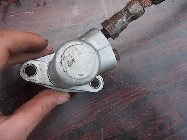

Bei meinem zerlegten Getriebe hat der Kupplungsnehmerzylinder am Flansch einen Riss, muss also erneuert werden. Eurospares will rund 200,-- dafür, aber ich bin mir ziemlich sicher, dass das kein Lamborghini-spezifisches Teil war/ist und für andere Marken (Fiat etc.) für erheblich weniger verkauft wird.
Kennt jemand andere Fahrzeugtypen, welche denselben Nehmerzylinder verwenden?
So sieht das Teil aus

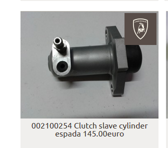

http://www.partscollector.com/prodotti_auto.asp?offset=24&ID=46
Oder hier für 145€ ^^
http://www.autoepoca.it/brands/lamborghini-parts/clutch-gearbox-lamborghini/
Die oberen Sachen waren rein optisch ähnlich, genaueres weiß ich nicht ;-)

Die beiden Links kenne ich, bei mir werden bei beiden keine Preise angezeigt. Wo hast Du die 145,-- gesehen? Ich bin ein bissl komisch, wer keine Preise angibt ("Preis auf Anfrage") ist nach meiner Erfahrung meist so viel zu teuer, dass eine Anfrage eher nicht lohnt (gilt auch und insbesondere bei Fahrzeugen) ... B). Aber 145,-- wäre ja fast noch OK ... :)
in der Beschreibung steht was von 145.00euro      ;-)
Ah, OK, habs jetzt auch gefunden. ^_^
Dieses abgebildete Teil ist allerdings nicht wie das Original, vermutlich eben genau irgendein Girling Teil für nen Engländer ...... B). Beispielsweise sind die Achsen des Schlauchanschlusses sowie der Entlüftung hier parallel, während diese Achsen beim Original gegeneinander verwinkelt sind. Beim Einbau vermutlich egal, bzw. man wird die Leitung zum Entlüftungsnippel (Stahlrohr, an Stelle des Nippels in der Abbildung eingeschraubt, das andere Ende mit Entlüftungnippel ist dann oben im Motorraum) anders biegen müssen, vermutlich kein Thema. Diese Leitung wegzulassen wäre unklug, weil sonst sehr umständlich zu entlüften.

Alle meine Recherchen haben bis jetzt ergeben, dass die angebotenen Teile nicht identisch mit dem Originalteil sind, auch nicht von Eurospares oder den Links von Bozza. Unterschiede bestehen im Wesentlichen in der Orientierung (siehe Foto) der Anschlüsse.

Das ist sowas von geil :D, die Teile, welche von Eurospares für 200,-- oder Autoepoca für 150,-- angeboten werden, sind exakt identisch die Girlings für Rover P5, 3l. Die kaufen die bei nem Engländerteile-Händler für 50,-- und bringen einfach den Faktor 3 oder 4 beim Preis mit dem Tag "Lamborghini" an ... :D

Genau Betrachtung der Abbildungen vis a vis der Bilder des Rover Teils .... B):D. Damit es nicht so auffällt zeigen die Bilder zu den "Lambo-Teilen" eine Ansicht, wo der flache Flansch-Abschnitt (siehe Rover Teil) verdeckt ist. Verräterisch ist aber immer noch die Anordnung und Orientierung der Anschlüsse ... B)
