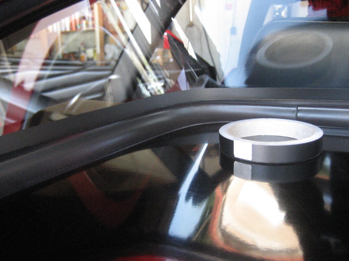

Natürlich nur einen schmalen Rand von 1,5-2,0 cm in der schwarzen Farbe vom Motordeckel..
Ich habe vor 2 Jahren einen schwarzen Zierstreifen über die betroffenen Stellen geklebt.
Innen und aussen, hält bis heute und sieht ordentlich aus.

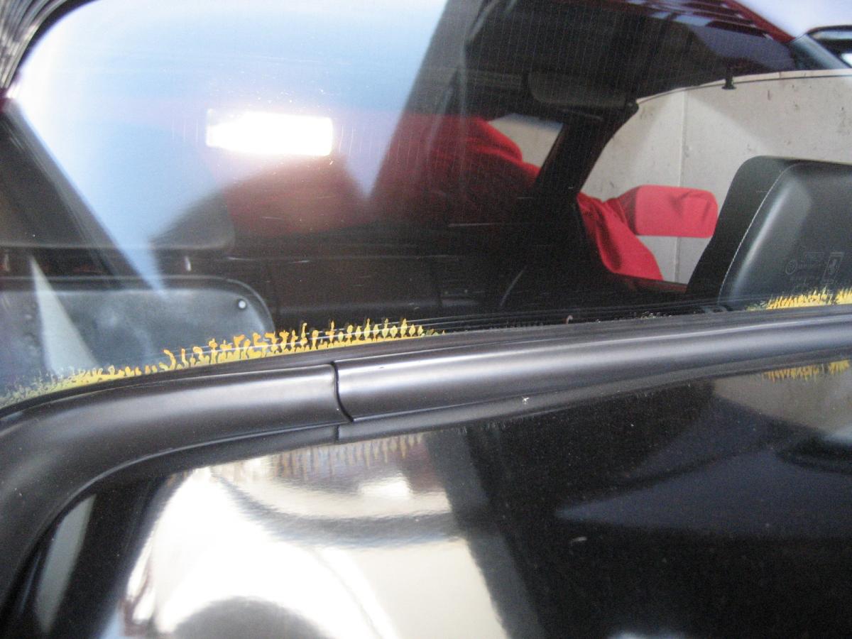

...ein Bild sagt mehr als tausend Worte !;)

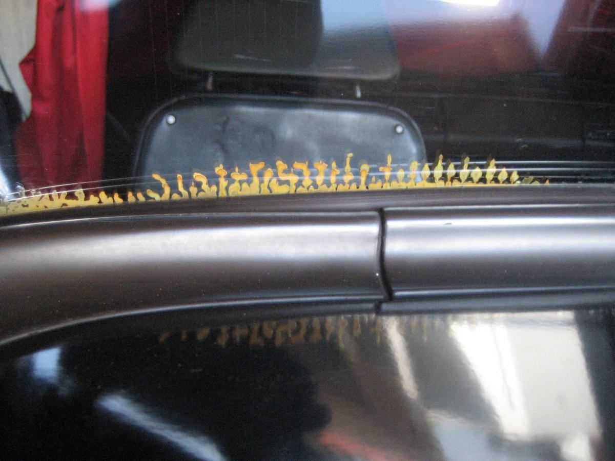

Als ich die Bilder machen wollte, stellte ich voller Entsetzen fest, dass die Unterwanderung der Heckscheibe in den letzten 3 Jahren um einige Milimeter weitergewandert ist.
Meine alten 7mm Zierstreifen abgemacht, so siehts leider aus:

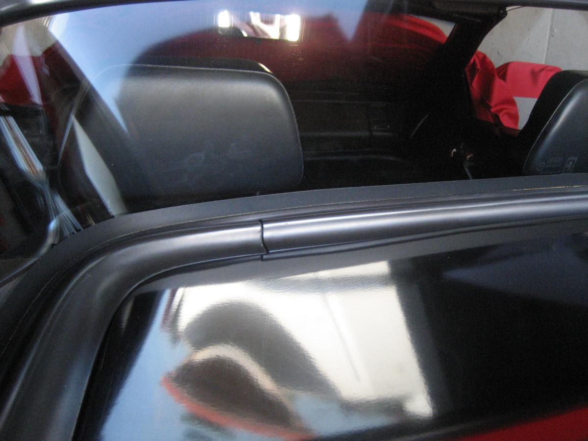

Neue Zierstreifen (15mm, schwarz matt) in der Bucht für 8 Euro gekauft und soeben innen und aussen angebracht.
Für den geringen Aufwand (ca. 1Std.) finde ich das Ergebnis i.O.
Übrigens ist diese "Fehlervertuschung" bisher noch keinem aufgefallen.
Kleiner Aufwand, grosse Wirkung:
