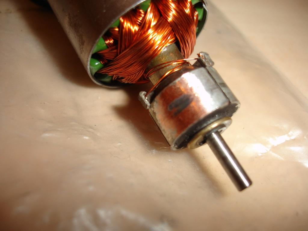

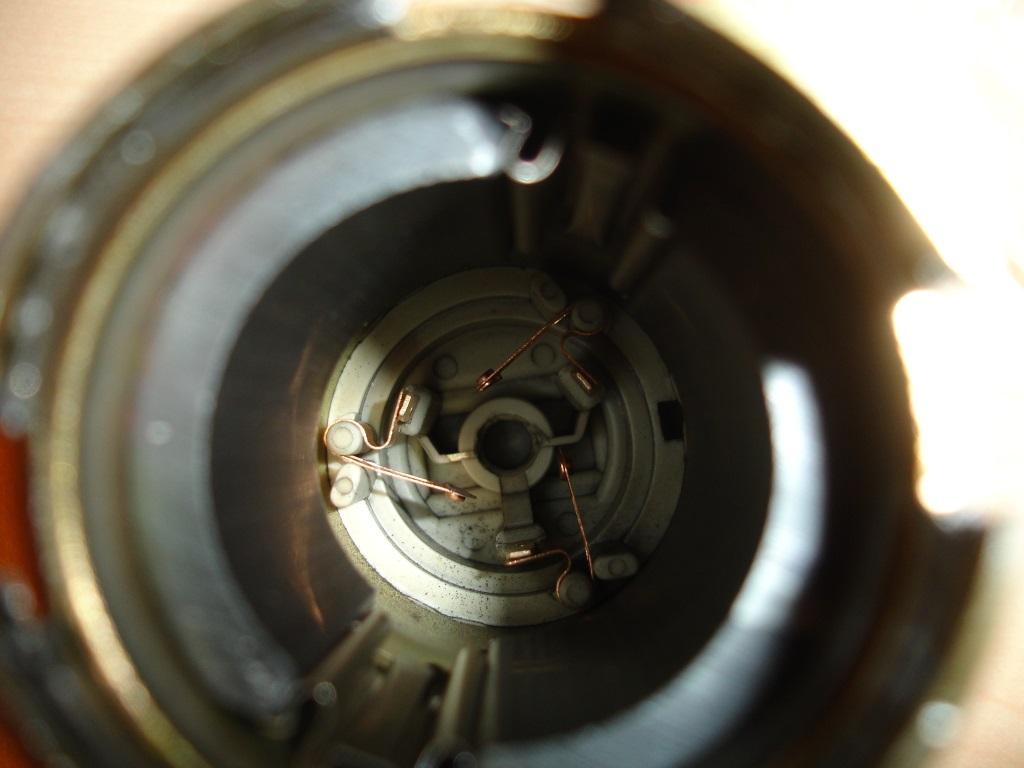

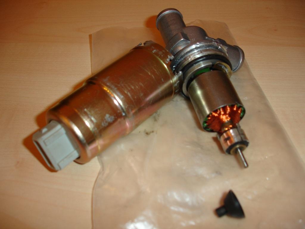

Nachdem eines meiner Fahrzeuge (Alfa Spider 3,0 V6 12V) mit identischen Bosch Leerlaufregeler (Alfa-Fiat-Ferrari) ausgestattet ist und ich vor 2 Jahren einen neuen benötigt habe, möchte ich hier meine Erfahrung mit diesem Hersteller eines angeblichen Qualitätsproduktes teilen.
Mein alter Bosch Leerlaufregler hat 110000km gehalten. Dieses Nachbauteil habe ich direkt über den Löwe Shop gekauft! Geworben wird ja mit TOP Qualität, aber das Teil ist nicht mal die Versandkosten wert. Das Teil hat zwar einwandfrei funktioniert, jedoch bereits nach 2000-3000km war das Teil defekt. Als Selbstschrauber hab ich das Teil geöffnet und das QUALITATIVE Produkt begutachtet. Die Kohlen sind bei diesem Produkt bis auf die Kohlenhalter runter geschliffen und der Kohlenläufer ist durchgescheuert. Das Kupfer ist weich wie Butter!!!!!
Den alten Bosch Regler (110000km) habe ich leider beschädigt, aber bei diesem waren trotz der hohen Laufleistung die Kohlen sowie der Kohlenläufer noch einwandfrei. Hier hat sich nur der eingestanzte Verstellring gelöst, daher die Leerlaufprobleme.
Nachdem ich damals den Original Bosch nur über Alfa für teure 500€ bekommen hätte und andere Hersteller am Markt für dieser Ersatzteil nicht vorhanden waren, habe ich mit Löwe mein Glück versucht und wurde enttäuscht. Das einzig Deutsche hier ist nur der Verkaufsladen, das Teil ist meiner Meinung nach ein billiges China Teil (identisches Foto auf chinesischen Seiten zum Schnäppchenpreis von 1-2Dollar)! Nichts gegen China, weil da ohnhin extrem viel hochwertiges auch produziert wird, aber dieses Teil wird wohl für wenige Cent produziert und von der ein oder anderen Firma in Deutschland als hochwertiges Produkt angeboten.

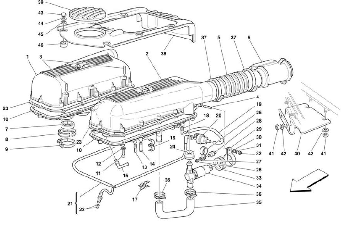

Servus Zusammen .
Eure Ausführungen sind sehr gut, ABER ich kann eine Sache
nicht nachvollziehen .
Mein LLR hat keinen L-Anschluß, sondern einen geraden ( siehe Bild , Nr.34 ).
Damit ist dieser Regler für meine M2.7 - Diva NICHT zu gebrauchen .
Baujahr ist : Juni 1995
Grüße,
Robert :-)
