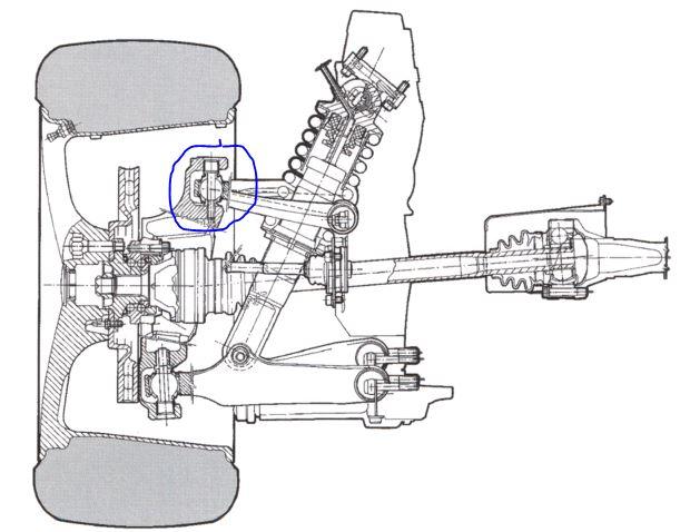

Bei meinem 360 wurden li. und re. die oberen Gelenke der Achslenker an der Vorderachse getauscht (siehe Beilage). Der Einbau erfolgte ohne Verkleben mit Loctite EA 9360. Davon steht in der Ferrari Reparaturanleitung nichts, die Beschreibung in Foren erwähnt das Verkleben aber.
Wie ist die korrekte Vorgangsweise? Gibt es dazu eine offizielle Anleitung des Werks? Bliebt bei der engen Passung überhaupt noch Kleber im "Spalt"?

Interessiert mich auch. Wobei man sich ohnehin wundert, dass das obere (!) Gelenk offenbar anfällig ist. Hast Du von den alten ein Störbild bzw. was genau war da kaputt oder verschlissen?
Grundsätzlich wird der Kleber auch in solch einem engen Spalt funktionieren, denn die Oberflächen sind ja nicht spiegelpoliert und/oder passiviert. Aber Aufhängungsteile sollte m.E auch ohne chemische Binder zuverlässig halten. Es ist ja keine Schraubensicherung, die als Notlösung herhält, weil der Hersteller keine teuren Feingewinde verwenden will ...
Hält auch ohne kleben. Aber meist sind die Passungen in den Lenkern ausgelutscht und sind ballig, da helfen dann auch keine neuen Gelenke.

habe 62 tkm drauf. Ein Gelenk hatte minimales Spiel zwischen Kugel und Gehäuse. Habe gleich beide eher präventiv getauscht.
LG
Gerhard
Mal grundsätzlich die Frage: wie hast du es festgestellt? Wie hast du es gemerkt das es neu muss?
Beim Fahren war nichts festzustellen. War ein Routinecheck der Werkstätte.
