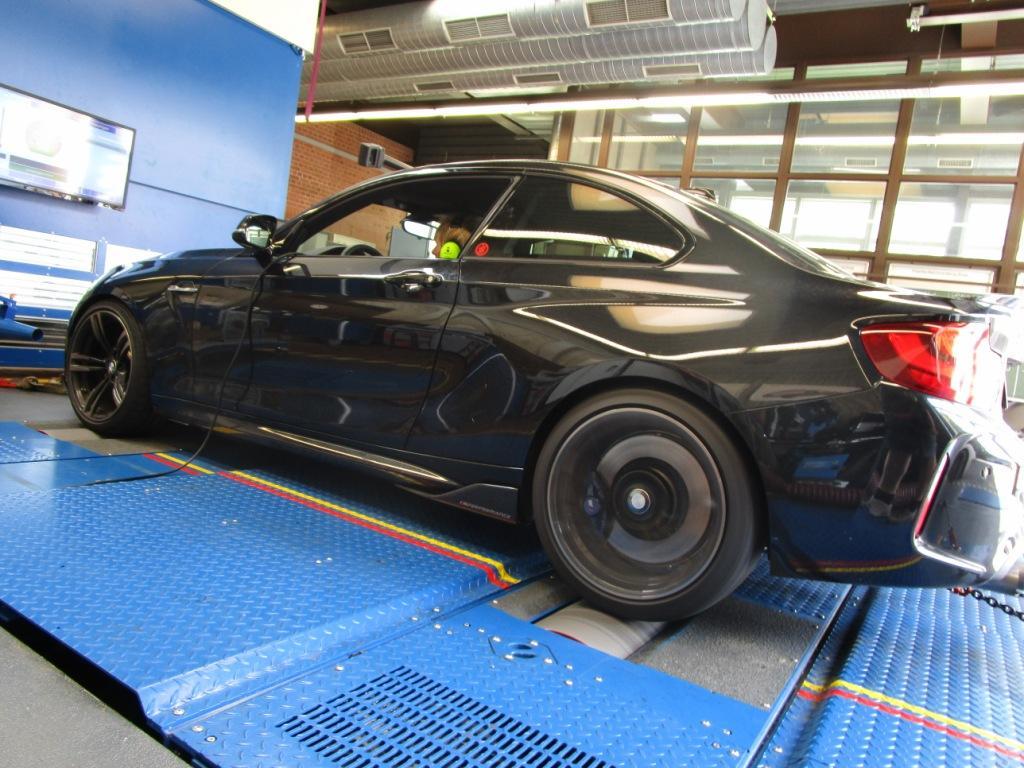

Also mittlerweile bin ich ein paar km mit dem M2 gefahren ich finde die Elastizität des Motors einfach angenehm. Die Leistungsentfaltung ist auch ganz nett. Momentan sind wir dabei das Öhlins Fahrwerk anzupassen, mit verst. Domlagern. Domlager für das Serienfahrwerk habe ich schon fertigen lassen. Funktioniert alles einwandfrei, mit den Tieferlegungsfedern eine günstige Alternative zu den teuren Fahrwerken. Der M2 ist vom Serienfahrwerk ganz ok, besser wie sein Vorgänger auf jeden Fall.
Ich war auf dem Prüfstand und es kamen Werte zwischen 370-380 PS raus nur mit einem BMC Airfilter, eine Downpipe von HJS brachte nah nur 25km Fahrt (zu wenig dass der Motor sich evtl darauf einstellt) stolze 14 PS. Jedoch war im unteren bis mittleren Drehzahlbereich die Leistung geringer wie auch das Drehmoment. Nur im oberen viertel hatte die Leistung zugenommen.

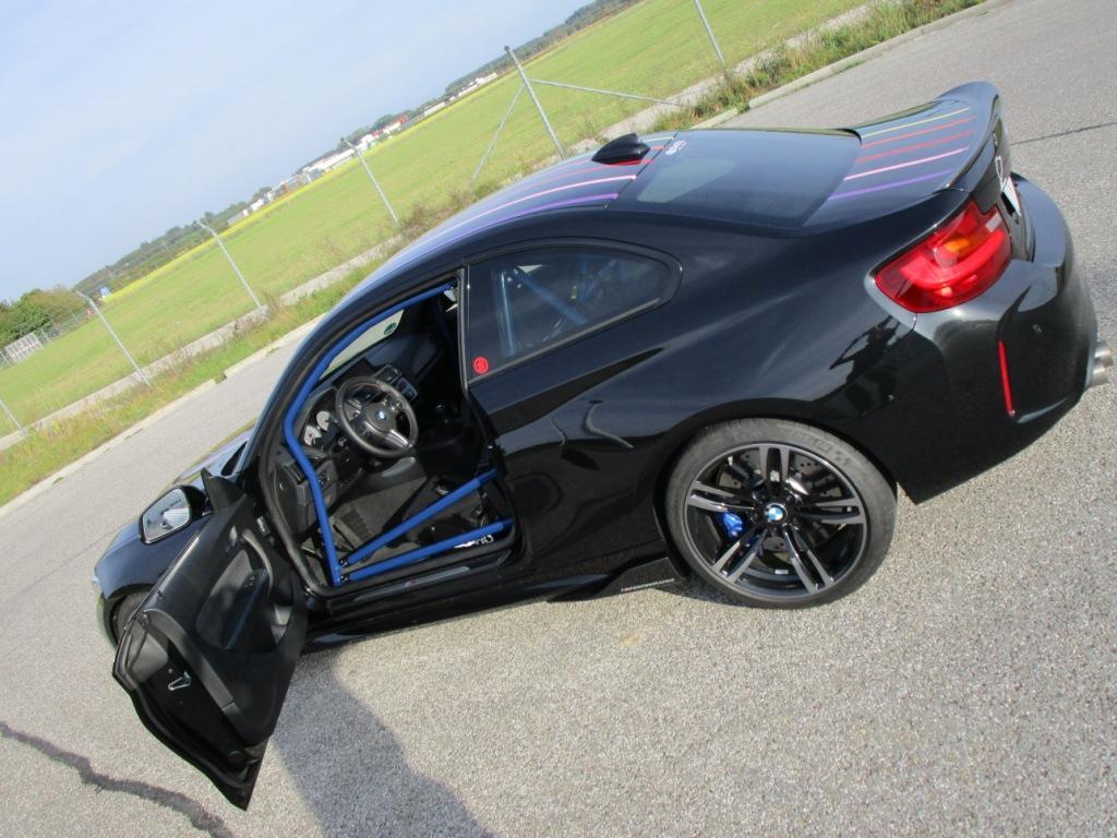

Jetzt ist meine Software fertig und ich warte bis das Auto vom Käfigbauer zurück kommt :) Die Sitze wurden schon mal eingepasst wie auch die Gurtbefestigung.

Sodele nun konnte ich mich vom fertigen Produkt überzeugen, der Umbau hat sich sehr gelohnt. In der Zwischenzeit konnte noch ein zweiter M2 getestet werden, mit "nur" Gewindefedern :)
Lässt sich sehr gut fahren, dazu habe ich noch Domlager entwickelt wo auf dem Serienfahrwerk funktionieren aber auch auf KW V1-V3 theoretisch. Fährt sich als Automatik Version besser wie der Handschalter. Für meinen Geschmack. Bei dem schwarzen sind nun auf dem Prüfstand ca.420 PS und 630 Nm herausgekommen. Ist ok so würde ich sagen. 80-140 in 4,3 Sekunden im 3.Gang
Joa Grip ist genug da, Gewicht konnte eingespart werden allerdings sind durch den Käfig die Kg wieder drauf gekommen. Setup ist auch soweit so gut, je nach Rennstrecke mit wenigen klicks einstellbar...Bin gerne offen für Fragen

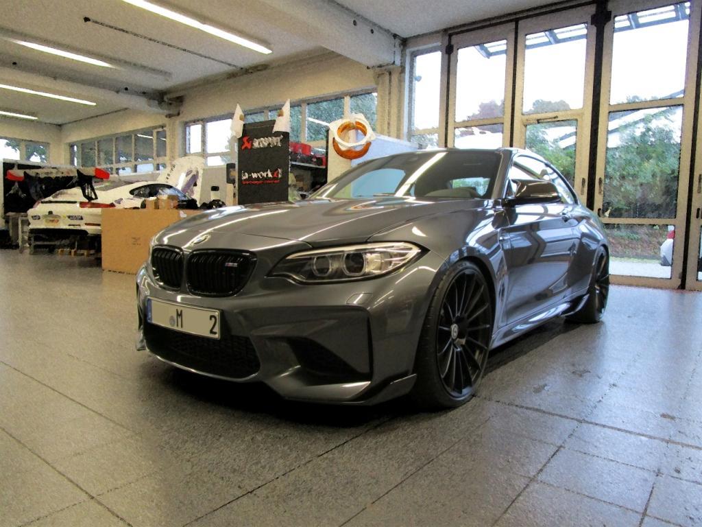

Heute noch Abstimmung mit Eventuri Ansugung und Akrapovic Evolution line bekommen. BBS CI-R sind auch drauf, kann gerne Bilder schicken oder , demnächst auto bild lesen
