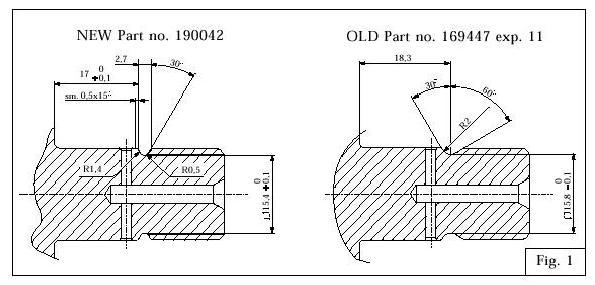

Falls das Merkmal "grüner Punkt"  nicht sicher feststellbar ist,hier ist eine Zeichnung zur Unterscheidung der Mitnehmer bei neu und alt.
