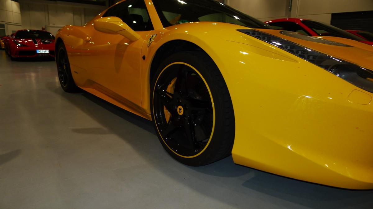

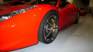

hab noch 2 Bilder gefunden, rot meiner tiefer soweit möglich mit Lift, gelb noch Original SUV :P den Unterschied sieht man beim direkten Vergleich und beim Fahren noch besser
Finde das sind beide SUV :D wo Rudi Preisinfos bekommt weis er hoffentlich inzwischen.. :-))!
