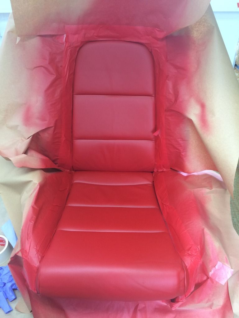

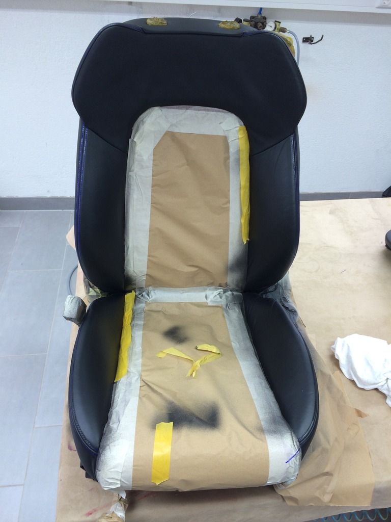

Vorgehensweise war:
Im schwarzen Bereich die nachträglich aufgetragenen Schichten entfernen.
Das schwarze Leder wurde an einigen Stellen repariert.
Sehr zeitaufwändig sind nun mal Ziernähte.
Diese wurden abgeklebt (!) und stellenweise wurde anschließend die Farbe an den Fäden aufgefrischt.
Dann wurde die Farbe des Leders komplett mit einer eigens angefertigten Lasur aufgefrischt.
Abschließend ein abriebfestes TopCoat drauf.
Auf dem roten Leder wurde alles komplett runtergenommen.
Insgesamt wurden 5 (!) verscheidene Schichten aufgetragen welche aber in Summe immer noch so dünn waren/sind dass man die Struktur des Leders noch gut sieht.
Auch die Haptik kam natürlich nicht zu kurz.

Mit Originalfarbe und gaaaanz vielen anderen Mittelchen den original Zustand neu aufgebaut.
- Anhaftung
- Deckung und
- Abriebfestigkeit
sind da die Schlagworte welche es zu berücksichtigen gilt.

Sorry meine laienhafte Frage aber hält das?
Kein Abrieb nach ner weile?
Ich stell mir die Frage ob es jetzt gut aussieht und nach 2 Jahren, ist der Schein weg und es sieht dann noch schlimmer aus.
Wie sind da deine Erfahrungen als Profi?
Die Frage würde mich auch interessieren...
Warum sollte es das nicht? Die allermeisten Automobilleder sind auch im Neuzustand oberflächenbehandelt bis zum Abwinken. Lackieren, Spachteln, Prägen, UV-Schutz, was auch immer.
Die Frage ist natürlich ab welchem Punkt man mit einem neuen Bezug vom Sattler besser fährt.
Hallo IronMichl,
Also mal juristisch ausgedrückt ....... "es kommt ganz darauf an ....."
Die Abriebfestigkeit ist gegeben wie bei jedem Leder auch. Hier sogar eher etwas besser da hier mit anderen (teureren) Materialien gearbeitet wurde um den Spagat zwischen Abriebfestigkeit und schöner Haptik zu schaffen.
Wenn man die Sitze nicht benutzt ....... und trotzdem 1-2x im Jahr etwas pflegt (nicht mit Nivea oä) halten die uns alle aus.
Ich möchte damit zum Ausdruck bringen dass auch hier durch Belastung ("mechanisch" durch Jeansnieten usw und "chemisch" durch Verkleckern und letztendlich UV-Belastung) ein Verschleiss da sein wird.
Logisch.
Man darf halt auch nicht vergessen dass es sich hier um eine "Restauration" bzw "Reparatur" handelt.
Es war also für den Besitzer ein Zustand erreicht welchen er nicht mehr haben wollte.
Natürlich kann das auch ein Sattler wieder hübsch machen.
Eh klar.
Dürfte um einiges teurer sein,
leider dann nicht mehr original und
hält auch nicht länger.
Deswegen immer schön brav mit dem Leder umgehen.
Mechanische Sitze immer ganz nach hinten fahren zum Aussteigen.
Dann gibts viel weniger Belastung auf die Einstiegswangen.
2x im Jahr eine Pflege.
Evtl mit einem milden Reiniger vorweg und ...... siehe da .....
schönes Leder.
Danke fürs Interesse und die Fragen.
Michl
