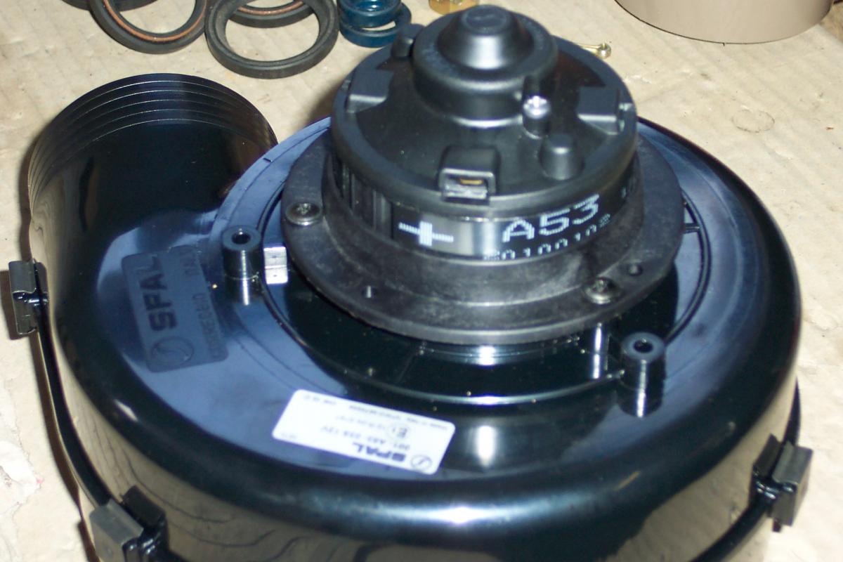

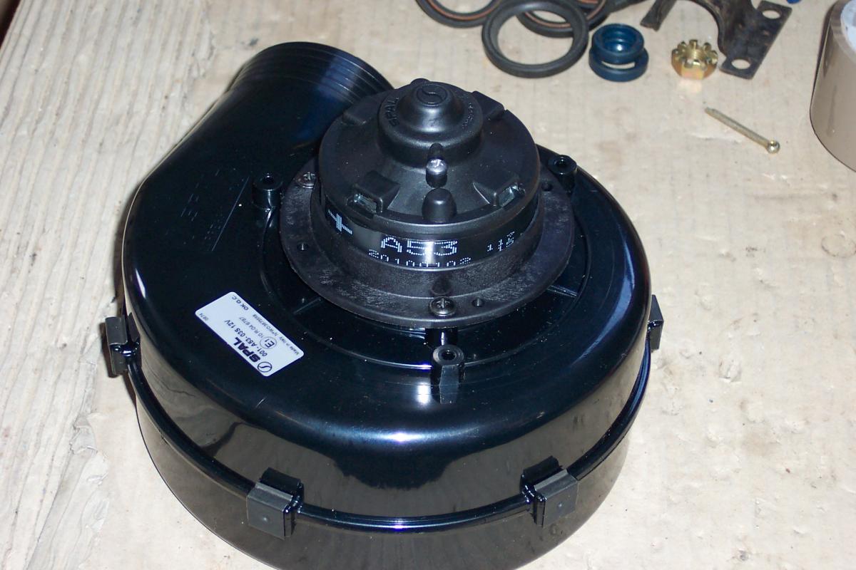

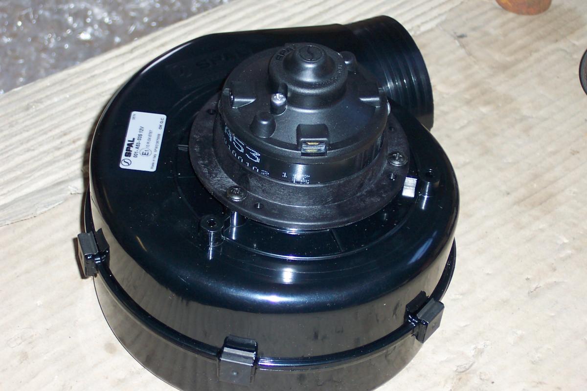

vielen Dank für die Antworten. Ich habe von den neuen Lüftermotoren mal 2 Bilder angehängt.... so wie Toni schon sagte: die haben definitiv keinen Vorwiderstand da nur 1 Anschluß für Plus vorhanden.
Die alten Motoren sind noch eingebaut und ich habe im Moment recht wenig Zeit und bei der Hitze auch ehrlich gesagt nicht den richtigen "Drang" zu schrauben, aber die hatten auch nur je 1 Anschluß für Plus. Es sind auf jeden Fall beide Kabel vom Schalter vorhanden und auf beiden kommen auch 12 V an.
