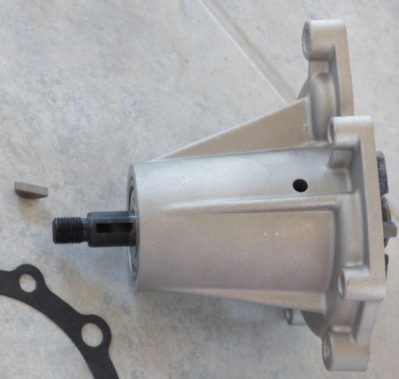

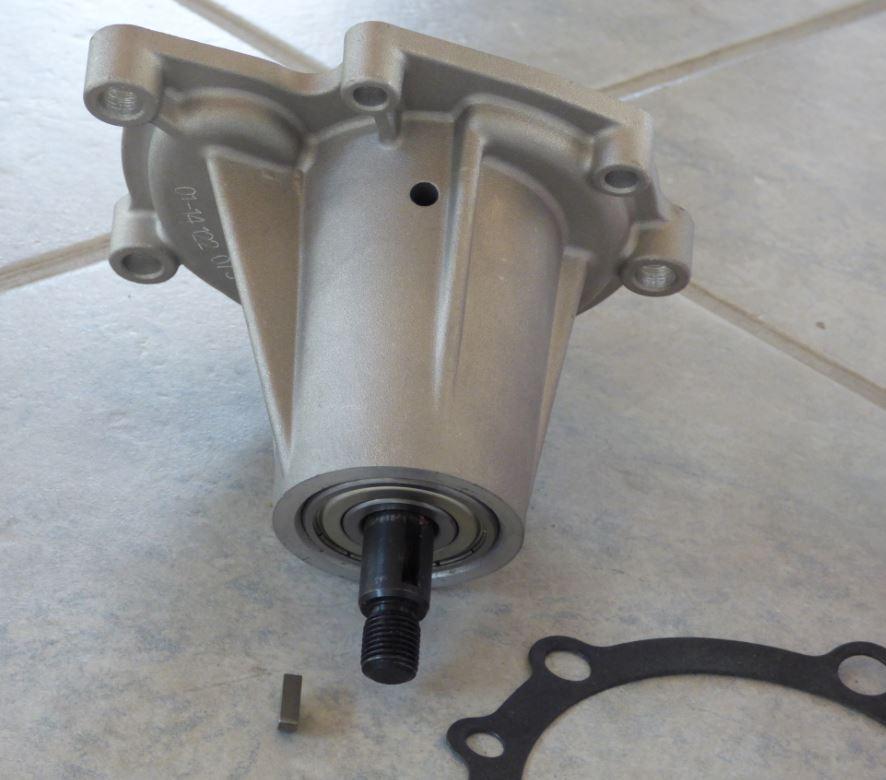

die Wasserpumpe ist heute gekommen. Eine Dichtung ist dabei. Habe noch eine extra bestellt. Ein Mitnehmernutenstein ist auch dabei.

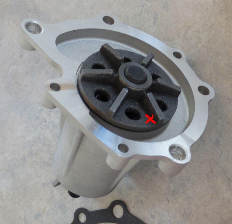

Das Schaufelrad ist aus Metall:

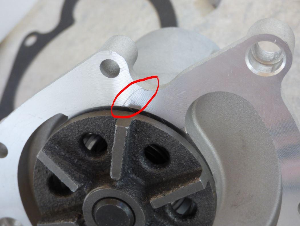

Einziger Wermutstropfen ist ein kleiner Kratzer über die Dichtfläche. Der ist nicht vom Transport:
Der ist aber nicht tief. Ob ich zusätzlich dünn Flüssigdichtung nehme, weiß ich noch nicht.

feines Schmirgelpapier
mit Daumen großflächig wegschmirgeln
alles gut
und einbauen
