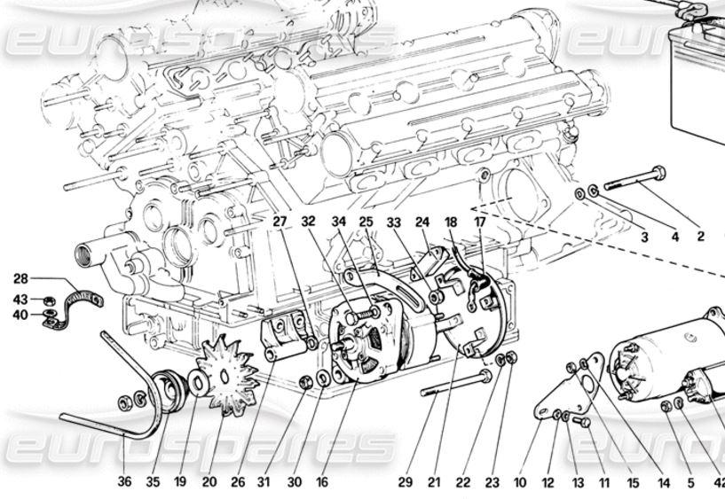

es geht um einen 308 GTSi 1981. Habe ganz aktuell ein Geräusch, das evtl. von der Lichtmaschine kommt. Es ist wie ein metallisches Klingeln, also kein Reibgeräusch wie es bei kaputten Lagern typisch ist. Auch kein Klackern. Wie immer nicht so einfach, ein Geräusch mit Worten zu beschreiben. Es ist ein helles Geräusch, kann damit nicht aus den Tiefen des Motors kommen.
Auf die Lichtmaschine komme ich, da es erst nach wenigen Sekunden beginnt, wenn die Generatorleuchte ausgeht. Dann ist es einige Sekunden da. Gefühlt geht die Leuchte später aus als früher. Das ist aber nicht sicher.
Bild (Quelle: Eurospares)
Habe aktuell eigentlich genug Zeit und beginne deshalb schon mal einen Beitrag. Ans echte Schrauben kann ich aber aktuell nur schwer.
Bisher habe ich nur mal kurz auf den Riemen gedrückt (im Auto) und geschaut, ob der sehr lose ist. Nicht ganz stramm, aber das Lichtmaschinenrad lässt sich nicht einfach von Hand drehen, wie es auch sein soll.

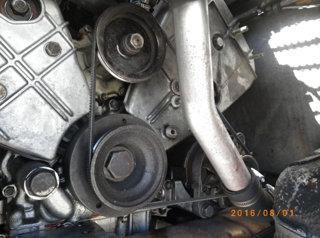

der Riemen soll getauscht werden, wenn die Lichtmaschine raus muss.

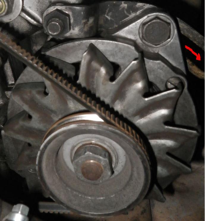

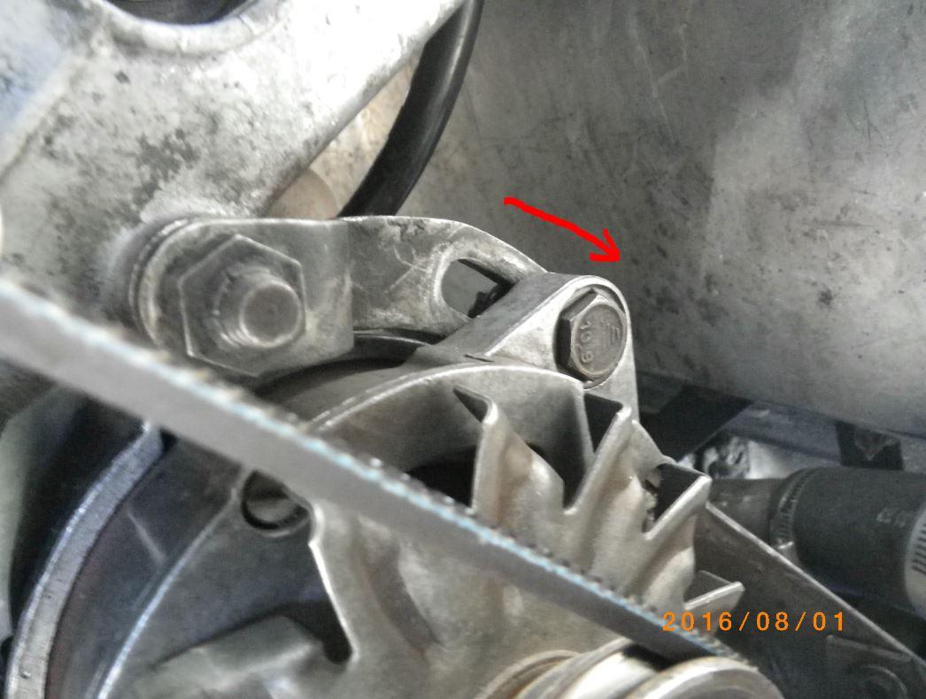

Bisher war es immer etwas knapp mit dem Riemen (siehe Bild).
Wenn das ein Gates 7M950 ist, wäre der nächstlängere Gates 7M975 fast besser. Der würde die Lichtmaschine weniger als 15 mm in roter Richtung drehen. Eine Spassbremse kann ich nicht erkennen ?

Du kannst beim 308-2V-Einspritzer auch den längeren Riemen vom 308-Vergaser verwenden da Du mit dem Halter der Lichtmaschine entsprechend spannen kannst - umgekehrt funktioniert das natürlich nicht ... hält dann bis zum Riemenriss ca. 200m  :wink:

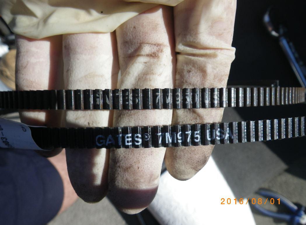

heute kam der längere Riemen. Jetzt eingebaut der Gates 7M975 statt des kürzeren Gates 7M950 (Standard bei meinem 308GTSi).
Nur zu empfehlen, den zunehmen. Siehe Bilder.

Der Riemen selbst sieht auf den ersten Blick gut aus. Aber im Bild oben (alt/neu) ist der alte doch einige Zehntel in der Breite eingelaufen.

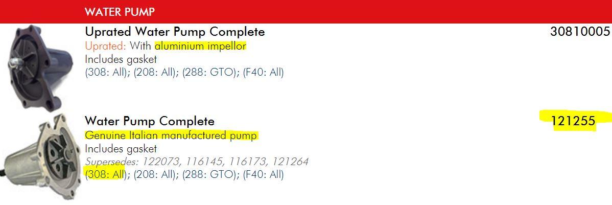

hoffe, es geht jetzt nicht zu sehr durcheinander in diesem Beitrag, aber wollte  doch auch die Wasserpumpe angehen. Am interessantesten wäre eine eigene Überholung, also neue Lager, Dichtungen,...Aber hatte vor einiger Zeit was gelesen, wegen eines Problems mit der Dichtung. Weiß aber nicht mehr, ob es um Dichtheit oder Größe oder so ging.

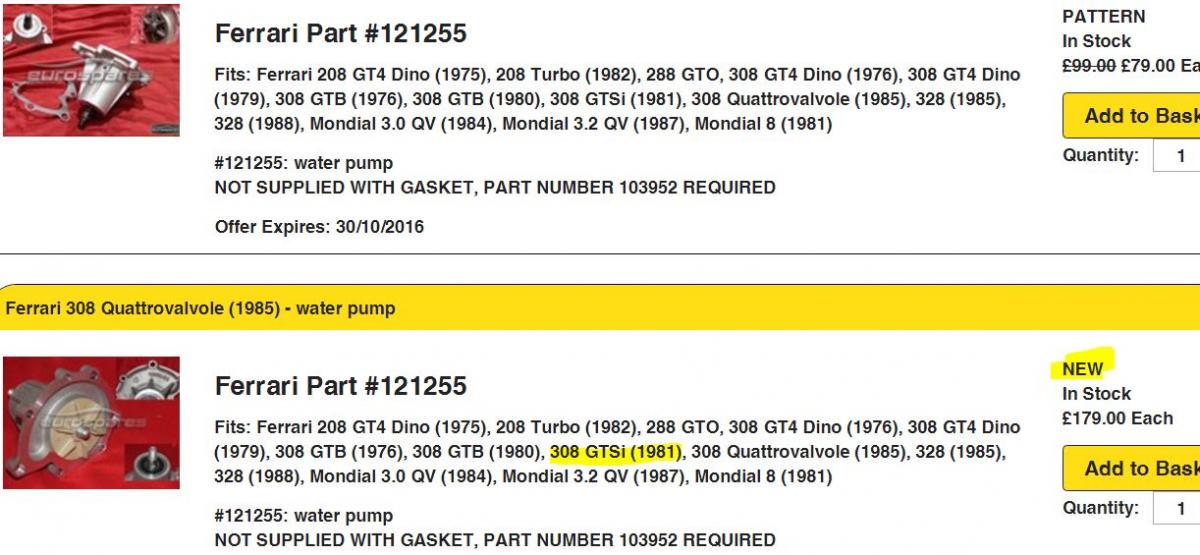

Hat jemand Erfahrung mit dieser normalen Wasserpumpe von Superformance, also die 121255 ohne Aluschaufeln ?
Die Artikelnummer 121255 stimmt ja schon mal, die ist auch bei Eurospares so. Dort sieht man einen Unterschied bei gebraucht und neu, zumindest in den Schaufelfarben:
Paul
Ich habe seinerzeit die günstigste die erhältlich war genommen... Der Tausch ist ja einfach und im Falle eines Defekts passiert ja auch nicht viel...
Kauf dir die, die du am schnellsten und günstigsten bekommst und bestellt die die Dichtungs- und Lagerteile zum Überholen gleich mit. Außer du bekommst die Teile über deinen Haus- und Hofliefernaten ;-)

Hallo bozza,
danke für deine Antwort. Habe gerade deinen alten Beitrag gefunden. Auch die Aussage von Michael me308 ist interessant, wenn ich auch nicht sicher bin, ob er diese Pumpe meint:
ich selbst habe die günstige superformance-Repro Pumpe seit ca. 5 Jahren und 30K km drin...ohne jedes Problem...
keine Lagergeräusche, kein Riemenriss, keine Undichtigkeiten
aus meiner Erfahrung würde ich also wieder zur superformance-Pumpe greifen
Paul
