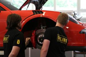

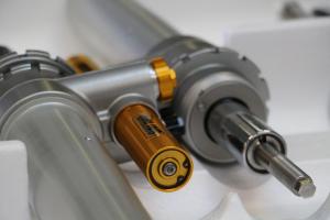

Öhlins TTX Gewindefahrwerk (Prototyp)

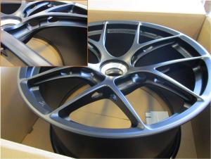

BBS FI Schmiederadsatz

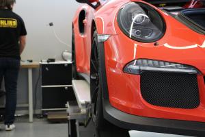

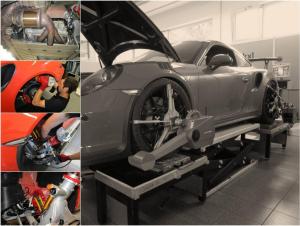

Die Fahrwerksabstimmung wurde in der nähe von München gemacht. Will hier keine Firma nennen. Radlasten und Fahrzeughöhe wurden eingestellt. Sturz und Spur ebenso nach Erfahrung.
Die rotierende Masse der Räder wurde um 7 kg gesenkt (Man bedenke es ist rotierende Masse). Die Batterie spart 19,5 kg mit dem ganzen Zubehör. Die KATs werden auch noch ein wenig sparen, was aber nicht der Hauptgrund dafür war. Diese wurden umgebaut um dem Motor mehr Drehfreude im oberen Drehzahlbereich zu geben (ca.18 PS Mehrleistung).
Das Fahrwerk wurde zusammen mit Öhlins entwickelt und eingebaut. Nach diesem Prototyp wird wohl in näherer Zeit ein Serienfahrwerk entstehen. Es ist separat in Zug und Druckstufe einzustellen, wie auch die Federvorspannung. Die Pagid Bremsbeläge erfüllen Ihren Zweck auch bei hohen Temperaturen sehr gut. Alles in allem ist das Fahrzeug nun sehr schnell geworden, aber nicht unkomfortabel, da das Fahrwerk sehr gut arbeitet und auch schnelle kurze Unebenheiten sauber abdämpft. Es wird noch ein wenig am Setup gearbeitet, aber das ist immer so bei solchen Projekten es ist nie ganz fertig, wie auch jede Strecke anders ist.
Paar Bilder

Du hast hoffentlich gelesen, dass für die Nutzung auf der Rennstrecke die Entlüftungsgitter der vorderen Kotflügel entfernt werden sollen/müssen? Ansonsten gibt es hässliche Geräusche, mit Tieferlegung vermutlich noch deutlich schneller als mit Serienfahrwerk.
selbstverständlich sind diese schon ausgebaut worden ;) , das war die erste Aktion nach dem das Rad unten war. Leider ist das Auto in der Serienhöhe schon zu tief an der Hinterachse, da werden wohl die meisten wo schnell bewegt werden schon am Kotflügel innen gekratzt haben. Die Kante hätte man von Porsche aus schon besser umlegen können. Naja, hoffe ihr seht den 991 mal auf der Strecke, wie schnell er fährt..
Es gibt von Porsche inzwischen eine Art "stille Rückrufaktion", bei der die Kotflügel verändert werden. Kann es dir nicht genau erklären, was alles gemacht wird (und ob danach die Gitter bleiben können, vermutlich immer noch nicht), aber bei dem GT3 RS eines guten Freundes wurden die Maßnahmen kürzlich durchgeführt (hat auch kaum über eine Woche gedauert...).
