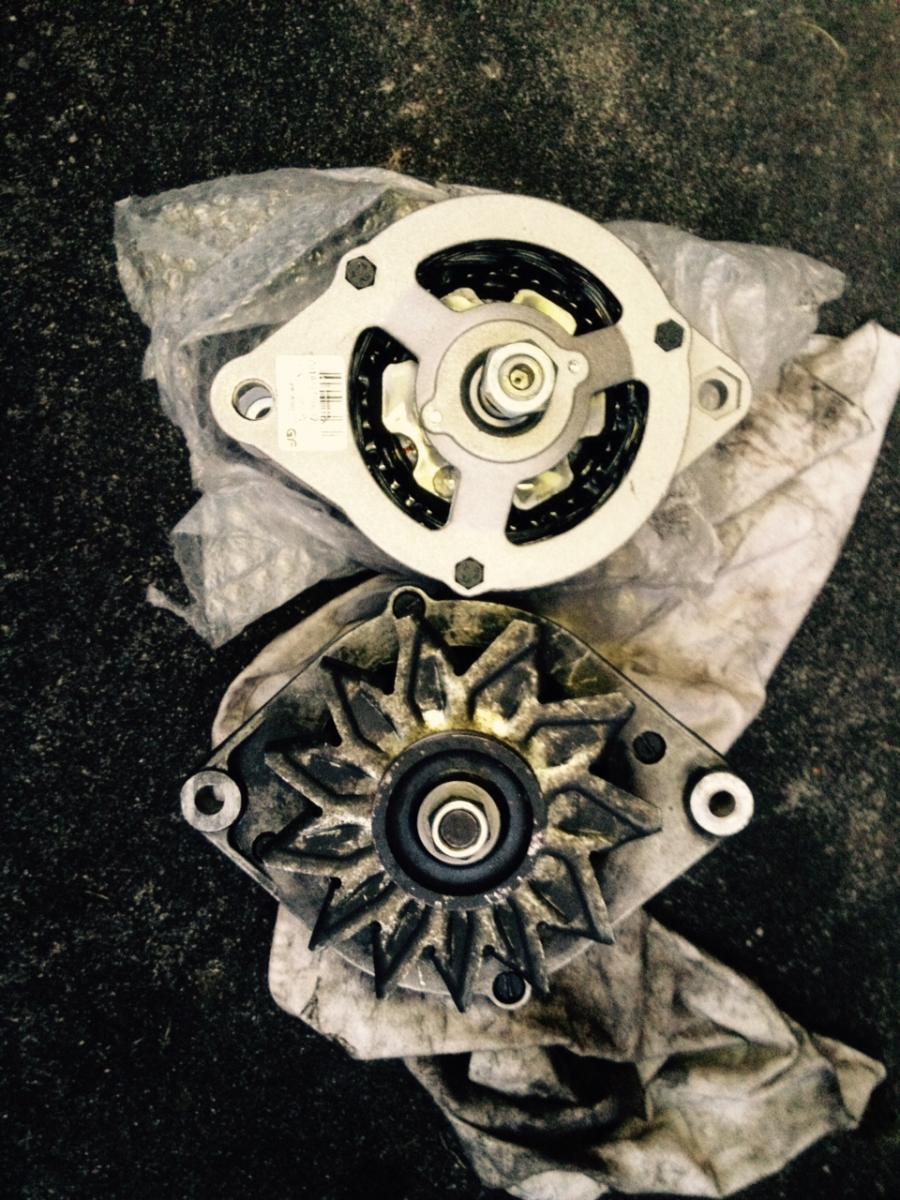

meine Lichtmaschine Marke Bosch (0 120 469 537) hat den Geist aufgegeben, leistet nur noch 10,2 V. Regler hab ich schon getauscht, Schleifringe sind zwar abgenutzt aber noch brauchbar. Vielleicht spielen die Dioden nicht mehr, egal, sie tut es einfach nicht mehr. Der hiesige Boschdienst (Bonn) kann mir unter der Partnummer nur den Regler besorgen aber keine Austauschlichtmaschine! Hat einer von Euch eine Idee, vielleicht noch eine funktionsfähige irgendwo liegen, von der er sich trennen mag oder kennt jemand ein Derivat, welches eingebaut werden könnte?
Die Firma Dino Parts lieferte mir bereits eine angeblich für Ferrari 308 passende, die ist schon wieder auf dem Rückweg, die passte hinten und vorne nicht, war kleiner als das Original und das Lüfterrad blockierte am Rahmen, also nicht zu verwenden! Wäre schön, wenn mir einer einen Tip geben könnte?!
Hier sieht man mal das Original und das Derivat von Dino Parts. Beim Original sind die Buchsenabstände 19 cm, beim Derivat nur 17, dabei ist auch noch die Befestigungsbuchse für die Schraube, mit der man später den Keilriemen spannt, 2 cm nach hinten verlegt, totaler Murks. Das Lager liegt tiefer , sodass das Lüfterrad am Gehäuse schleift, hier müsste man mit Unterlegscheiben unterfüttern, alles semiprofessionell und dafür 365,- €!
in Bonn finde ich nur Bosch Car Service...das hat mit nem klassischen Bosch Dienst genau soviel gemein wie eine markenwerkstatt mit einer aus ner werkstattkette !:D ein tauglicher Bosch Dienst oder fachwerkstatt kann sowas aufbereiten...bosch selbst bietet über den teilehandel auch tauschmaschnen an
die gezeigte ist ne 0815 lima alter bauart wo meist der spannbügel beweglich befestigt wird und deswegen ein lochabstand der etwas kleiner ist nicht stört weil beim spannen eh eine kreisbahn beschritten wird...
auch das mit der buchse kann sein...müsste ich live sehen...die buschsen sind teils als zentrierbuchsen ausgeführt welche sich beim anziehen der schrauben erst ans gehäuse bzw.den halter  anpassen damit das ganze nachher spielfrei sitzt.und das mit dem lüfterrad ist auch normal und kein pfusch...selbst wenn z.b. bei nem golf 2 eine originale lima mit gleicher nummer eingebaut wird mussten teils adapter verwendet werden...dazu gabs extra sets mit scheiben und distanzen von Bosch...die haben halt auch mal ihre konstruktion geändert oder halt mit weniger angebot durch adaptieren mehr modelle bedient.

also, die Suche beim Schrotthändler verlief leider ziemlich ergebnislos, die alten Boschlimas findet man da nicht mehr. Ich habe dann in den sauren Apfel gebissen und mir bei Dino Parts eine 208/308er Lichtmaschine bestellt, welche auch umgehend geliefert wurde. Natürlich ohne Riemenscheibe, die musste erst mal von der alten runter. Bei Einbau der neuen Lima fiel dann auf:
Die Bohrungsabstände der Halterung sind zwei Zentimeter kürzer als zur Originalen, somit schleift das Kühlrad am Rahmen!
Das obere Lager der neuen Lima liegt tiefer als beim Original, somit muß mit Unterlegscheiben Distanz geschaffen werden, sonst schleift das Lüftungsrad am Gehäuse!
Die Bohrung für die Spannhalterung liegt 2 cm tiefer sodass auch hier mit Scheiben zur Distanzverringerung gearbeitet werden muß!
Der original Führungsstift auf der Lima-Achse passt nicht und müsste mit einem Dremel passend geschliffen werden!
Alles im allen Murks! Ich habe die neue Lima mit Bitte um Rückerstattung zurückgesendet. Durch einen Geheimtip bin ich dann zu einem längst vergessen geglaubten Bosch-Dienst, wo eine wirkliche Koryphäe sich der Alten annahm und siehe da, 14 Volt bei 60 A. Ein leichter Schmutz- und Ölfilm hatte sich auf die Dioden gelegt, nach dem Bad strahlte sie nicht nur wie neu, sie funktioniert auch wieder.  Im Herbst bau ich sie nochmal aus, dann bekommt sie neue Lager und dann darf sie die nächsten 33 Jahre halten!
