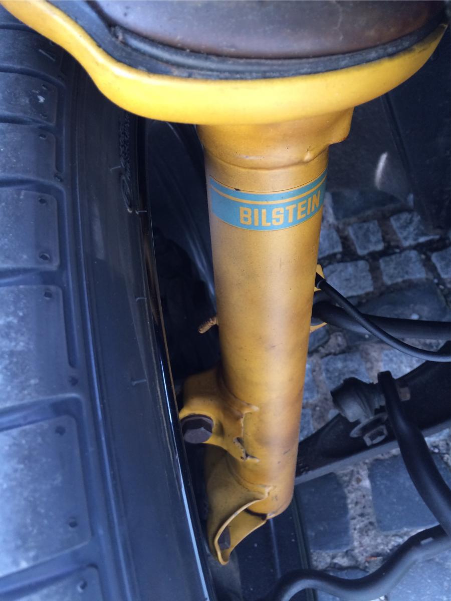

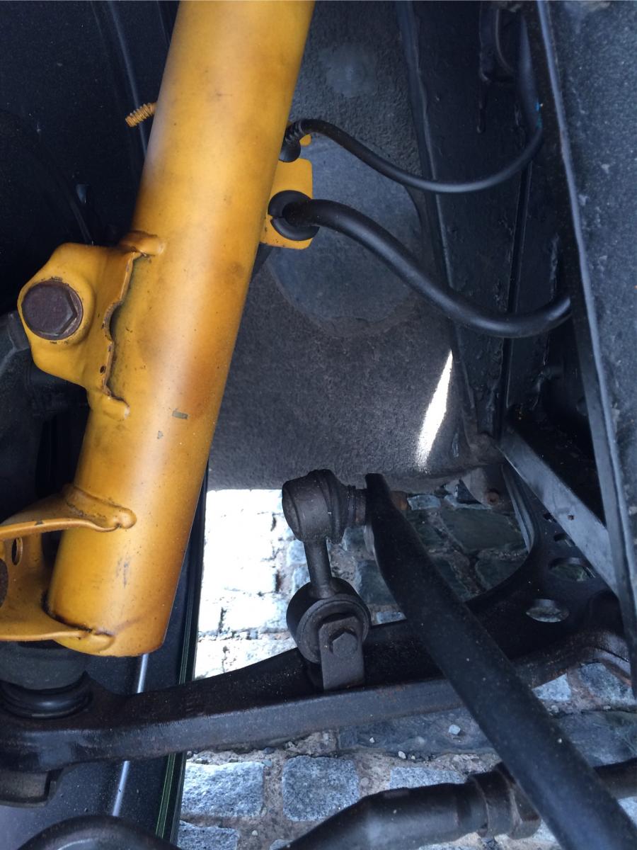

DER ÜBELTÄTER
Die MF3 haben eine ulkige Vorderachskonstruktion. Die vorderen Federn stützen sich OBERHALB des Reifens ab und werden dann am Rahmen in einem Domlager gehalten. Dazwischen gequetscht eine Eibach-Schraubenfeder und ein langer Bilstein-Gasdruckdämpfer.
PROBLEM
„Federweg“ ist für eine Schraubenfeder die Summe der bei freien Längen zwischen den einzelnen Windungen. Müßte die Feder in der Kompression mehr leisten, liegen die Windungen aufeinander auf, sie „geht auf Block“. Der Stoßdämpfer kann in sehr geringem Umfang auch „federn“, indem nämlich Anschlagpuffer und Begrenzer selber ein kleines bißchen elastisch sind, die sind ja nicht aus Metall. Alle Kräfte, die darüber hinausgehen, werden über das Domlager an den Rahmen abgegeben oder vom unteren Achsträger abgefangen. Gehen auch die „auf Block“, ist die Bodenhaftung dahin.
ANALYSE MF3
Schon Jeremy Clrakson betrachtete in seinem Test bei TopGear die Vorderachse mit Mißtrauen. „It should break my back, but it doesn’t.“ Jeremy hätte mal abseits des Testtracks fahren sollen!
An der 806 ist der zweite Satz vordere Domlager „durch“, der Achsträger unten ist ebenfalls neu, da das Erstteil verbogen war.
Die Vorderachse ist auf welliger Fahrbahn bockig, in schneller gefahrenen Kurven muß das Wippen im Vorderwagen durch Nachlenken ausgeglichen werden. Die unruhige Führung der Vorderachse wirkt sich sogar auf die Radführung hinten aus, weil das Fahrwerk Anregungen nicht von der Karosserie fernhält (s.o.: „auf Block“ ist nunmal eine mechanische Verbindung von Fahrwerk zu Rahmen/Karosserie), muß die Hinterachse nicht nur ihre beweglichen Teile führen, federn und dämpfen, sondern auch die weitergereichten Anregungen der Karosse/des Rahmens abarbeiten. Diese Kräfte wirken gegenläufig, die Teile sind also überfordert. Von oben wippt das Auto, von unten drückt die Fahrbahn - bildhaft.

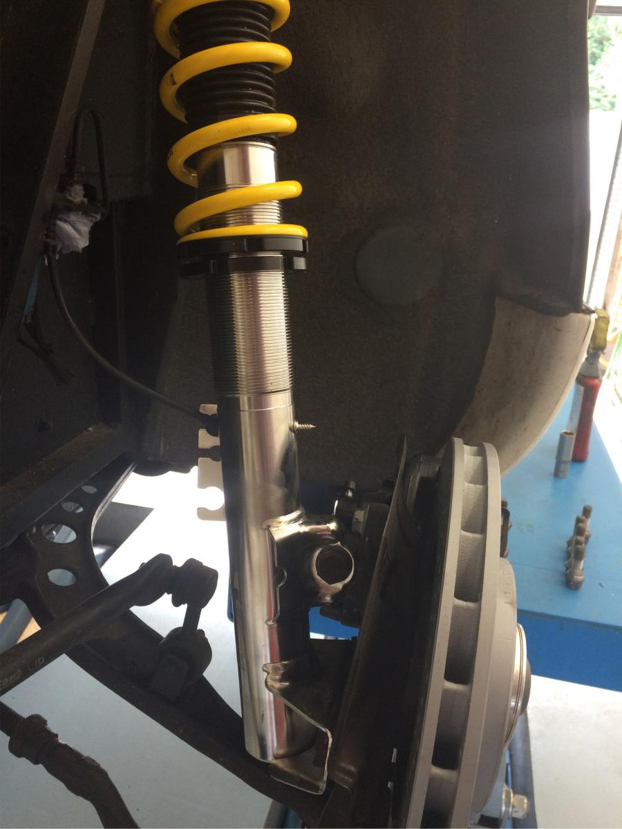

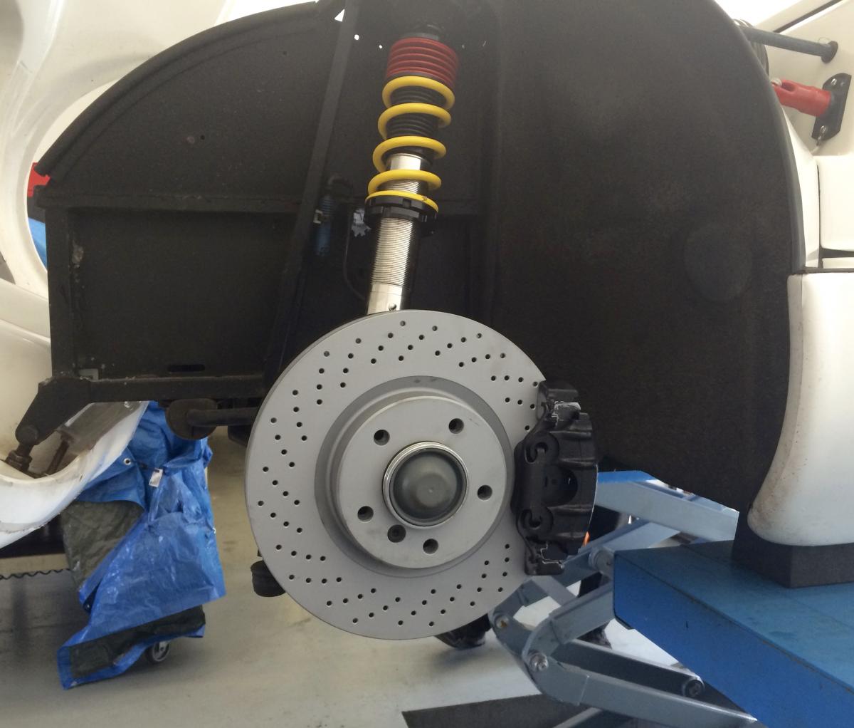

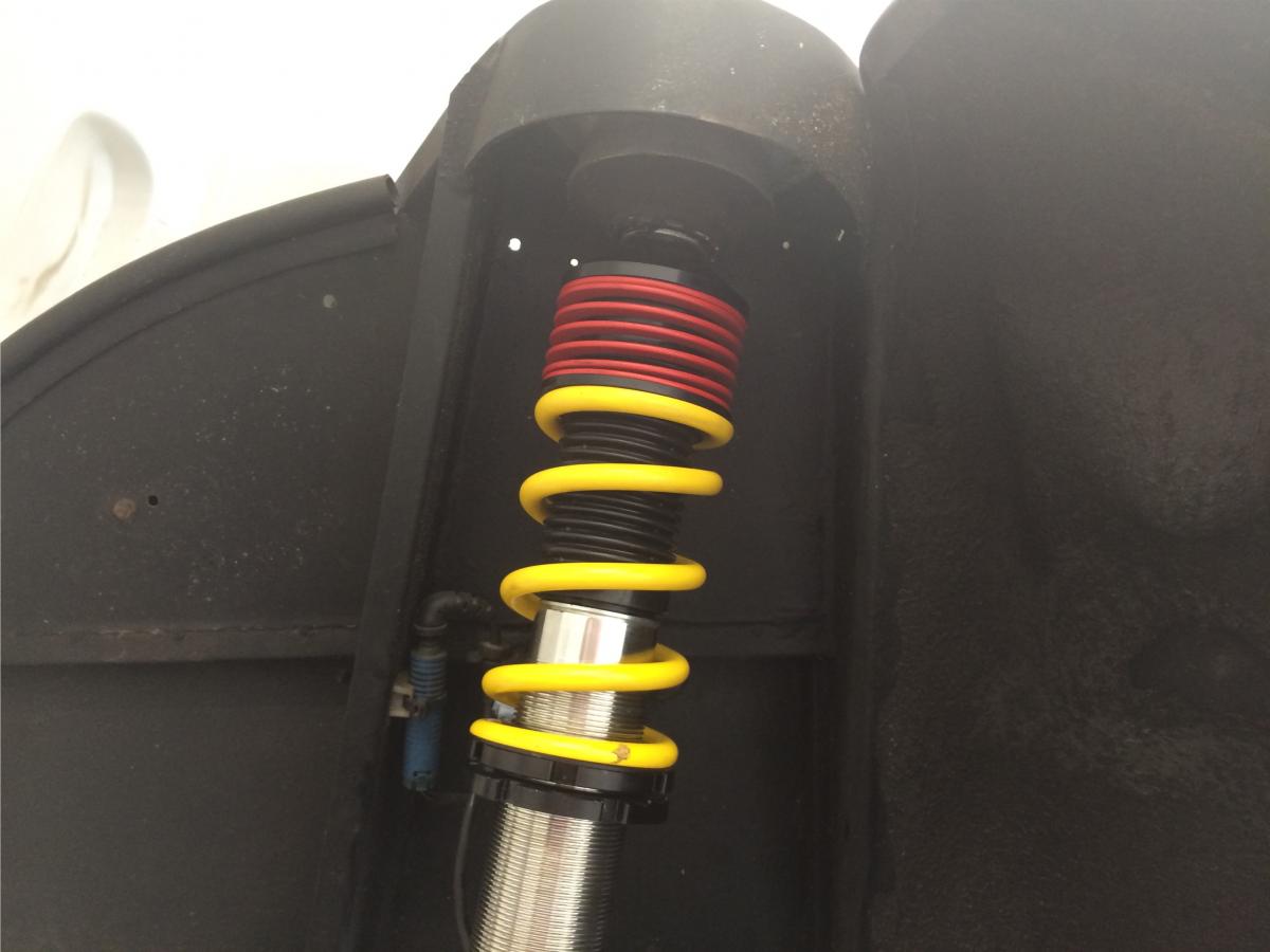

LÖSUNG
Die gesamte Federbeinkonstruktion vorne muß weg. Sie ist ein mäßiger Kompromiß aus niedrigem Bauraum und noch leidlichen Fahreigenschaften. Letzten Endes versagt sie bei forcierterer Fahrt insbesondere auf nicht topfeben asphaltierten Strecken.
Die merkwürdige Beschränkung des Federwegs durch den „hochgebauten“ unteren Federteller muß weg. Dann kann (mit gleicher Federkraft) eine weiter gewickelte Schraubenfeder eingesetzt werde, die einen mehrfach längeren Federweg bietet. Die Feder darf nicht durch die Reifenhöhe limitiert werden, sie muß am Reifen vorbei Länge haben dürfen )also viel länger Richtung Radnabe werden). Ein Berühren der Federwindungen ist dann ausgeschlossen. Damit arbeitet das Federbein mit seinem optimierten Dämpfer und der neuen langen Feder alle Anregungen vollständig ab. Das Domlager ist kein ungewollt-aktiver Bestandteil der Federung, sondern einfach nur noch geräuschentkoppelnder oberer Halter des Federbeins.
EFFEKT
Stellt Euch den Extremfall vor (an solchen Beispielen wird am besten deutlich, was gemeint ist):
Landstraße abschüssig, Strecke mit quer zur Fahrbahn laufenden Wellen und unregelmäßigen Asphaltflicken oder -aufbrüchen. Kurve verengt sich im Verlauf.
Bisher: Das Auto ist sehr unruhig, das Anbremsen mit sich stark bewegendem Vorderwagen ist ohne gutes Gefühl, beim schärferen Einlenken in der Kompression verliert man das Vertrauen in die Vorderachse, das Auto schlägt durch, die Hinterachse schafft es nicht mehr gut, die Spur zu halten, das Auto wippt.
Jetzt: Natürlich ist das nicht sänftenartig abgefedert wie mit einem hydropneumatischen Fahrwerk. Aber schon geradeaus ist das Auto ruhig, die Vorderachse nimmt die Unebenheiten auf und verarbeitet sie, die Hinterachse „kümmert sich nur noch um sich“. Beim Anbremsen liegt das Auto stabil, die Lenkung ist ruhig. Einlenken wird sauber umgesetzt, auch schärferes Einlenken in der Kompression einfach umgesetzt. Fahrbahnunebenheiten „wirken nicht nach“, sondern sind sofort erledigt. Die Vorderachse baut vertrauenerweckenden Grip auf, das Gefühl für den Lenkeinschlag ist extrem verbessert.
Beim Herausbeschleunigen liegt das Auto völlig neutral, Übersteuern kommt nur bei mutwillig zu viel Gas. Keinerlei Versetzen mehr auch auf unangenehmer Fahrbahn.
Selbst geradeaus ist eins sofort merklich: Das Auto federt tatsächlich die Unebenheiten ab. Die Fahrt wird ruhiger, die Lenkung bleibt stoisch unbeeindruckt. Das „Rudern“ auf schlechter Strecke ist perdu. Fahrwerksteile werden entlastet, weil bestimmungsgemäß das Federbein die Unbill schluckt. Der Verschleiß gehört jetzt dem Dämpfer und nicht mehr der Radaufhängung, sozusagen.
Die Gesamtkonfiguration ist NICHT von der Stange, sie ist für den MF 3 entworfen. Mit „Einstellung in Zug- und Druckstufe“ ist es bei solchen Umbauten nicht getan, da müssen Schraubenfeder, Dämpferkaliber und -innereien aufeinander abgestimmt werden. Sonst wird trotz anderer Teile wieder am Symptom statt der Ursache gebastelt und damit ein Teil überfordert.
Härteverstellung ist dennoch nach Wunsch möglich, Höhenverstellung auch. Fahrwerkseinstellung auf der Radlastwaage jetzt also möglich.

Exakt das, was JC schildert, ist das Problem. der Federweg ("die Summe der freien Räume zwischen den Windungen") ist *räusper* minimal. Ca. 10 cm. Warum? Der Federweg endet OBERHALB DES REIFENS an der gelben Federaufnahme.
Und was ist jetzt neu?
Der Federweg endet ETWA AUF HÖHE DER HALBEN FELGE, also gemessen 14 cm später. Die Windungen sind nicht weniger, aber sie erstrecken sich über 150 % mehr Weg. Also: "Der Einfederweg bleibt" ist schlicht nicht wahr. Der Einfederweg beträgt 250 % des ursprünglichen. Er entspricht jetzt dem eines normalen Autos. DADURCH (und durch die weiteren Optimierungen) ist jetzt das Fahrverhalten elementar verändert.
Gerd, vergiß' alles, was Du bisher gesehen hast. Setz' Dich vor Dein Auto, guck' durch die Felge. Jetzt siehst Du oberhalb des Bremssattels NICHTS außer Stoßdämpferhülle, danach siehst Du oberhalb des Bremssattels FEDER. Deutlicher kann's nicht mehr werden. Aus einem "gecko" wird ein GECKO.

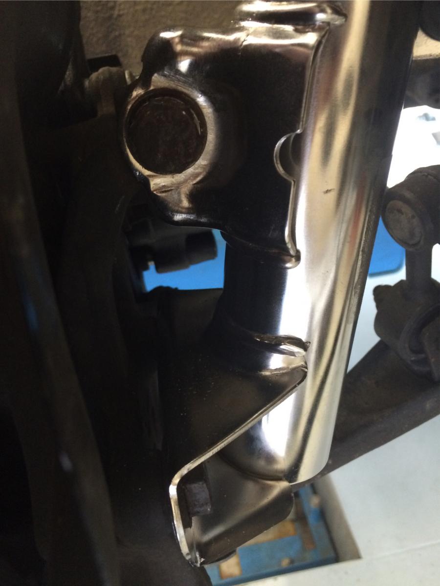

leider hast du deine alten federbeine nur untenrum fotografiert... zumindest bei dem exemplar das im video geteset wurde siehts aus als wäre da ein federwegbegrenzer in blau (PU?) zwischen der feder der den effektiven federweg nochmals vermindert....sowas kenne ich eigentlich nur von den alten minis: wenn man da die trompeten kürzt hat man nur noch wenige cm federweg bevor die anschlagpuffer berührt werden....ist wie gocart-fahren aber auf strassen 2. oder noch schlechterer ordnung wirds echt gefährlich weil das auto nur noch springt :(

@planktom: Das täuscht, unten liegen die letzten Windungen im Federteller, da st nix an Begrenzern eingebaut. Früher waren an den Federenden noch Kunststoffhüllen aufgeschrumpft, die den Federteller und das Domlager schonen sollten. Hat man dann gelassen, die waren ja nach ein paar tausend km durchgescheuert.

Bisher wurde eine wirkende Kraft "X" auf einem freien Abstand der Federwindungen von ca. 10 cm abgearbeitet. Die eng gewickelte Feder hat dafür nicht wirklich viel Zeit und alle den maximal verkraftbaren Wert in einer bestimmten Zeit übersteigende Kraft wird ans Chassis über Domlager/Fahrwerksträger abgegeben.
Jetzt ist der Arbeitsweg ("Federweg") nahezu verdoppelt. Die viel weiter gewickelte Feder hat viel mehr Zeit, bei gleicher wirkender Kraft zu arbeiten, der verkraftbare Wert steigt. Ansprechverhalten ist dabei eine Auswirkung, aber das Vermeiden einer Berührung der Federwindungen ist der wahre Segen. Der hat mit dem Ansprechverhalten nichts zu tun, sondern damit, wie das Federbein die wirkende Kraft abträgt. Jetzt arbeitet letzten Endes der die Feder beeinflussende Dämpfer die Kräfte ab, sie werden nicht mehr wie vorher mit einem unverarbeiteten Überschußwert ans Chassis abegegeben, sondern weitgehend abgemildert.
Einfederweg ist etwas völlig anderes und dessen Veränderung war nie das Ziel - sonst führe ich ja einen SUV und keinen Roadster.
