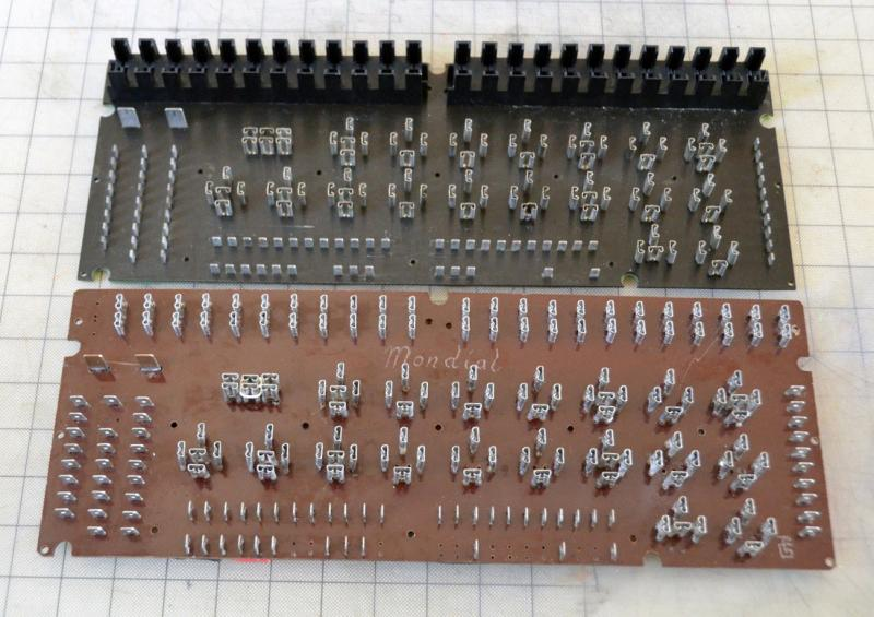

habe Ersatz für alldiejenigen welche Probleme mit der Elektrik haben in ihrem Mondial, Testarossa, 328 oder 400.
Neu aufgebauter Sicherungskasten, ohne diese minderwertigen Folienplatinen, sondern alles verdrahtet. Da gibt es bestimmt niewieder ein blindes Auge oder ein sich nur manchmal drehender Drehzahlmesser.

leider häufen sich aktuell wieder unsere Probleme, ähnlich dem Bericht aus 2016/2017 und ich befürchte, dass wir nicht mehr um eine neue Platine/Sicherungskasten herum kommen.
Hatte versucht Jean-Claude eine private Nachricht zu senden, er scheint aber seit 2020 nicht mehr online gewesen zu sein. Hat hier jemand vielleicht einen Kontakt oder kann helfen?
Suche eine Platine für einen Mondial 8, Baujahr 1981.

FERRARI MONDIAL NEW FUSE BOARD
www.autoepoca.it
Alles gute 308 GT

Servas Dieter
Erfahrung hab ich keine damit.
Aber ich kenne die Endstehungs Geschichte.
Der Herr  der diese Dinger Herstellt ,hatte einen Maserati Biturbo und ist aus Italien.
Auch dieser Sicherungskasten lòste sich in alle Einzelteile auf.
Der Herr wahr Electroniker,da hat er sich einfach so einen Kasten selbst gebaut.
Da dann die Nachfrage sehr gross wahr broduzierte er einfach weiter und machte sie auch fùr ander Marken passent.
Ich hatte auch einen Biturbo ,habe diesen Kasten aber nicht benòtigt,da ich mir die Elektric selbst zurecht gestrickt habe.
