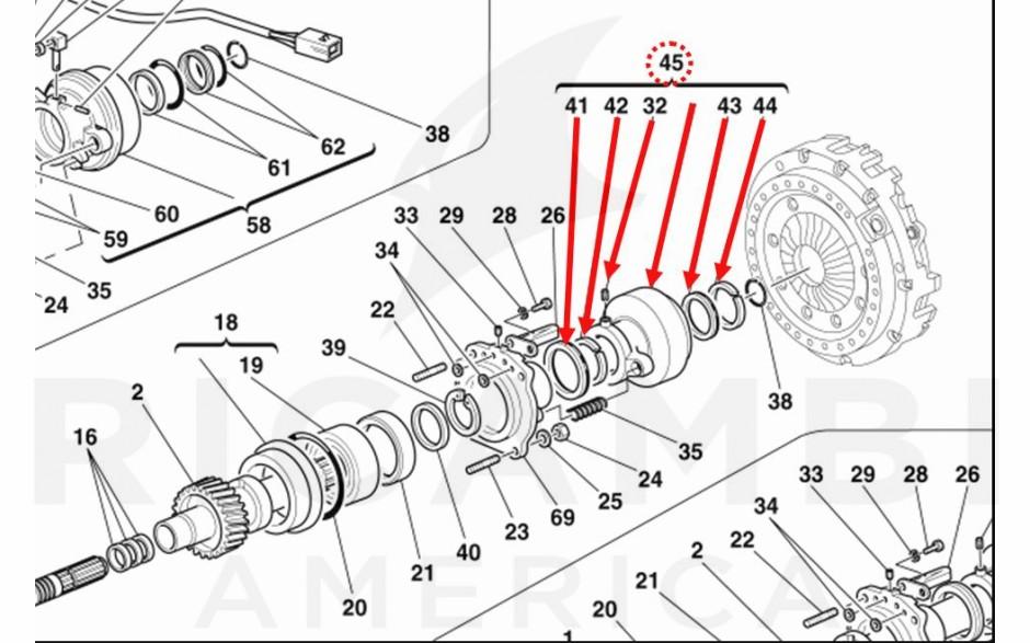

Das Problem ist: Wenn wir die Dichtungen wie in der Explosionszeichung da rein setzen und das Lager auf den Flansch stecken, geht das Ganze so schwer, dass es sich kaum bewegen läßt und schon eine Dichtung kaputt gegangen ist.

Ich habe jedenfalls anscheinend das Set für den 5.2er von Eurospares hier liegen, inkl. Flansch und allen Dichtungen (auf der Explsionszeichnung da ist das Nr. 48).
