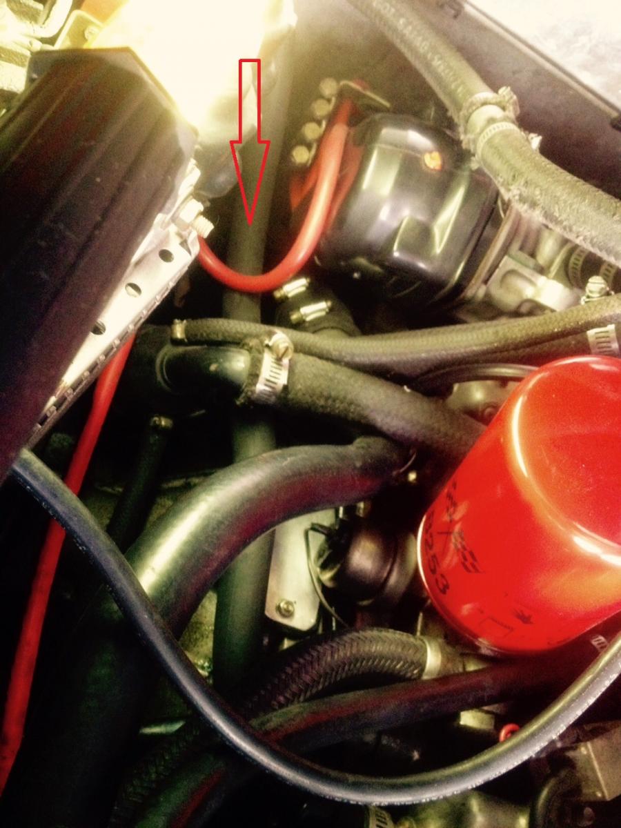

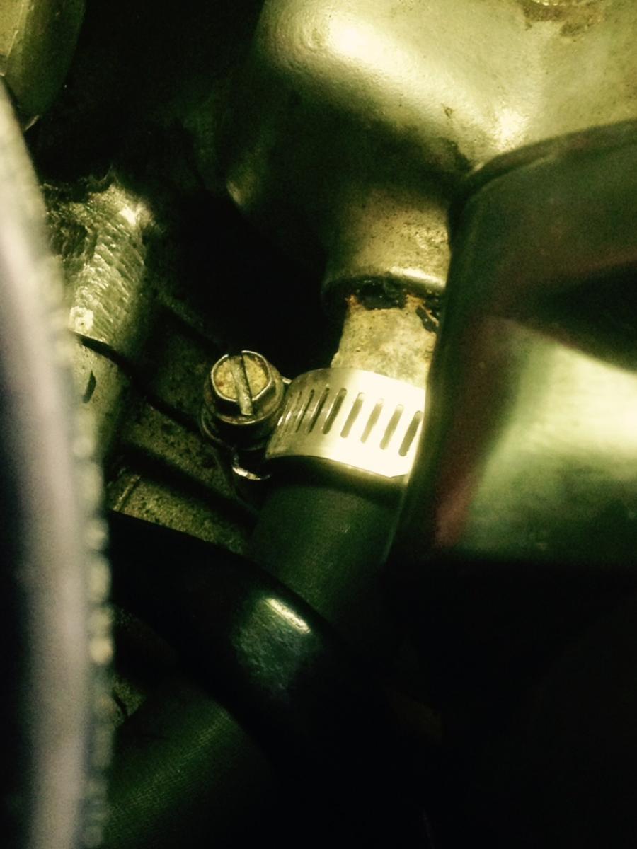

nachdem ich, nach einer kleinen Spritztour, ein riesige Wasserlache unter meiner Diva gefunden habe, ging die Ursachenforschung los. Der Übeltäter war schnell gefunden, ein Wasserschlauch. Direkt an der Schlauchschelle war der bereits recht poröse Schlauch gerissen. Es spritzte ganz schön raus. Ich habe den Schlauch abgezogen, jetzt lief es aus allen Öffnungen, abgeschnitten und wieder draufgeschoben. Mit der Schelle wieder befestigt (siehe Bild).

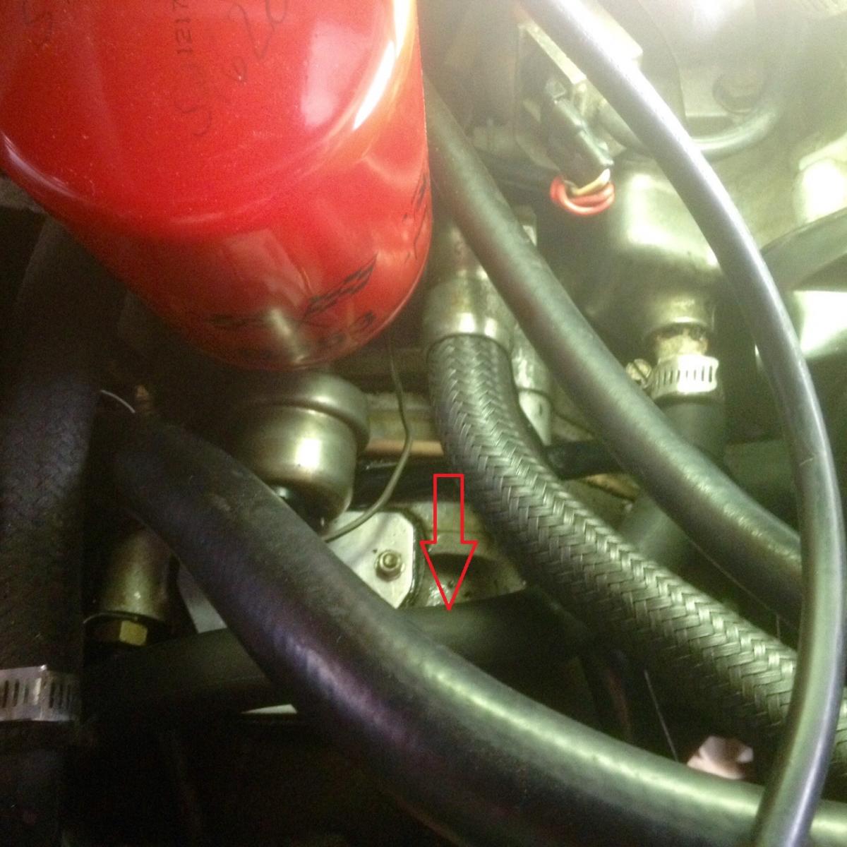

Problem ist jetzt der Schlauch an und für sich, ich möchte behaupten, der hats hinter sich. Also richtiges Vertrauen habe ich nicht mehr in ihn und ich würde ihn gerne auswechseln, finde aber die korrekte Bezeichnung für eine Bestellung nicht. Vielleicht kann mir einer von Euch helfen?! Es ist der Schlauch, den ich mit einem roten Pfeil markiert habe.
Wenn ich es richtig sehe, ist das der Heizungsvorlauf. Messe den erforderlichen Innendurchmesser und besorg Dir 50cm-1m Meterware Kühlerschlauch und schneide den alten  so ab, das Du ihn über eine Zwischenrohradapter mit einem Stück neuen verbinden kannst und alles ist wieder gut. Meißt ist der alte Sclauch nur im Bereich des Anschlusses am Zkopf marode.

Puh, danke für den Tip, bin schon verzweifelt, da ich die Teilenummer nicht gefunden habe und es ein endlos langer Schlauch ist. Heizung wird so und so völlig überbewertet... Ja, so mach ich es, die Schlauchschellen hab ich schon bestellt, denke mal, ich Tausche all die alten Dinger bei mir aus, die schneiden so tief ins Gummi, dass dort zwangsläufig eine Sollbruchstelle entsteht.
