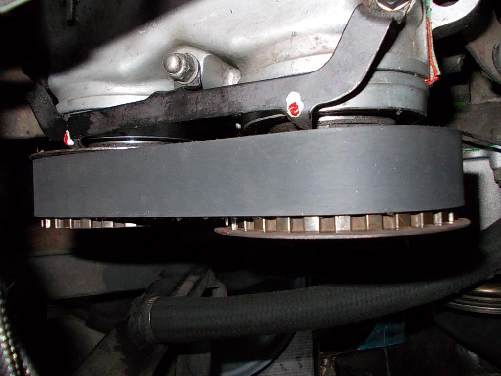

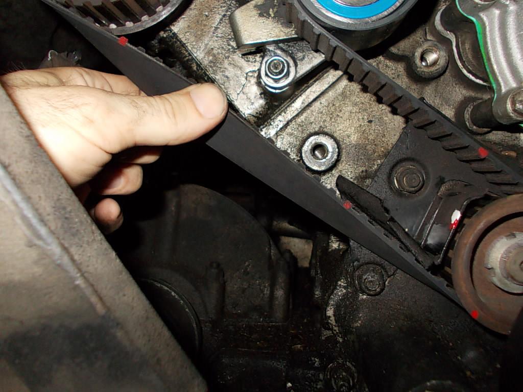

Einzig was mir aufgefallen ist, die Riemen laufen sehr einseitig, siehe Fotos... und auch in einer anderen Position auf dem Rad als die alten Riemen.
Ich habe die Riemen schon in die Mitte gedrückt, aber sie laufen beim Starten sofort wieder an den Rand zurück.
Habe ich was falsch gemacht, oder brauche ich mir da keine Gedanken machen?
Liebe Grüße Olaf

die Schultern an den Rädern sind so, dass der Riemen nicht runter kann. Da du die Räder nicht angefasst hast, ist das wie vorher.
Es bliebe in deinem Fall eine schräge Achse des Spanners. Das ist aber fast unmöglich.

ich find das gut, Mut und Risiko!, aber nun zur Sache:
Das nennt man Wandern,
(der Riemen ist nicht im Keil geführt dann wäre es ein Keilriemen), der Zahnriemen wird im Zahn geführt und dadurch gibt's es keinen Schlupf. Da er flach ist muss er einseitig laufen.
Das Zahnrad unten hat 2 Führungsränder seitlich, die beiden Zahnräder oben haben je einen Führungsrand - einmal links und einmal rechts. Das heißt: der Zahnriemen wird immer geführt.
Ohne die Ränder würde der Flachriemen immer wegwandern und abspringen.
Der alte Zahnriemen ist im Aufbau weich und schon eingelaufen, der neue ist hart und fester, deshalb etwas störrischer. Er wandert immer zu einer Seite, wird sich aber über die km ändern, wird dann mittiger. Wenn die Zähne stimmen und der Motor gut läuft dann ist alles in Ordnung.

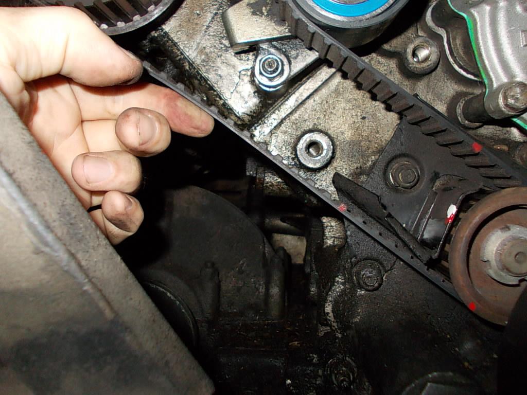

Würde aber gerne 2 Bilder sehen vom Federweg des Riemens gegenüber des Spanners.

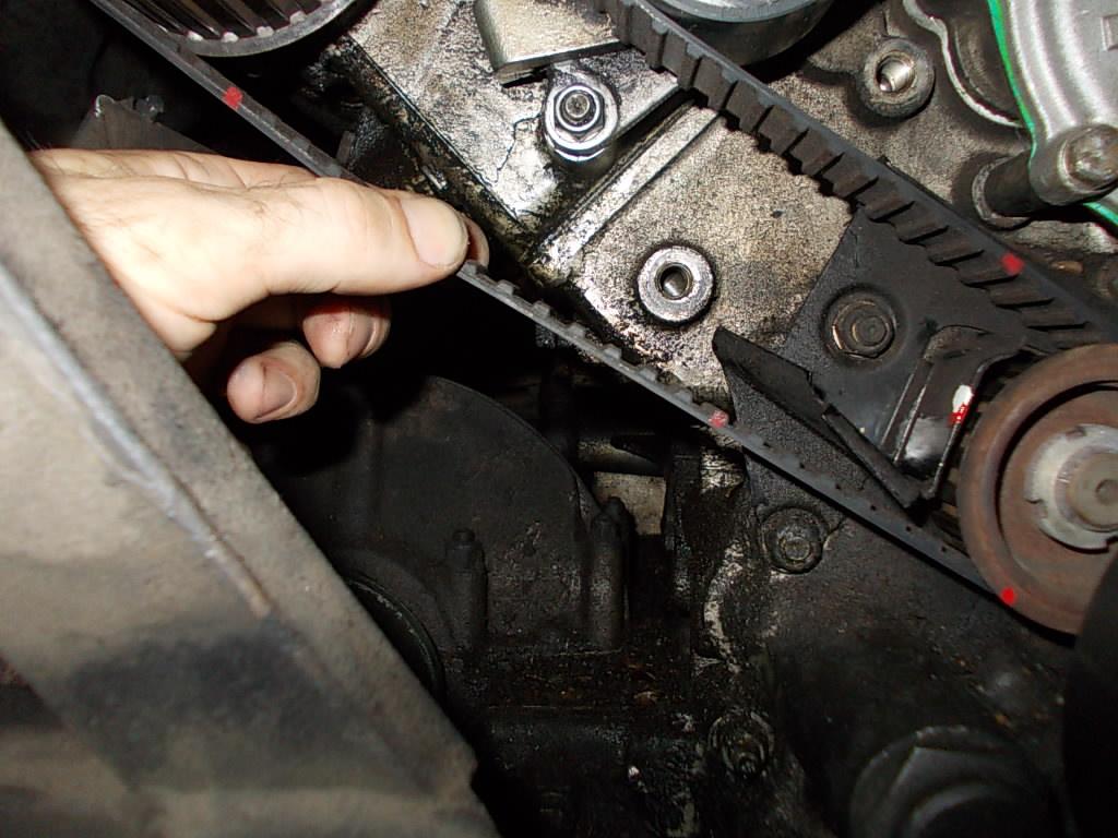

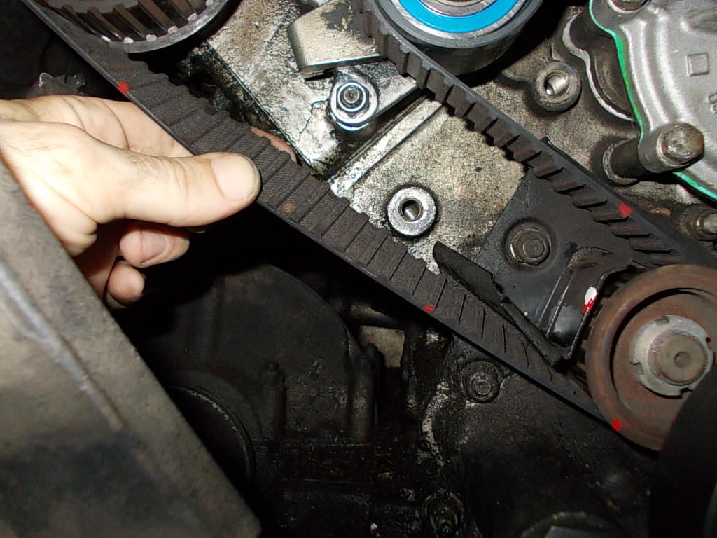

Die Spannung ist bei beiden Riemen identisch, hinten ist es nur besser zu fotografieren.

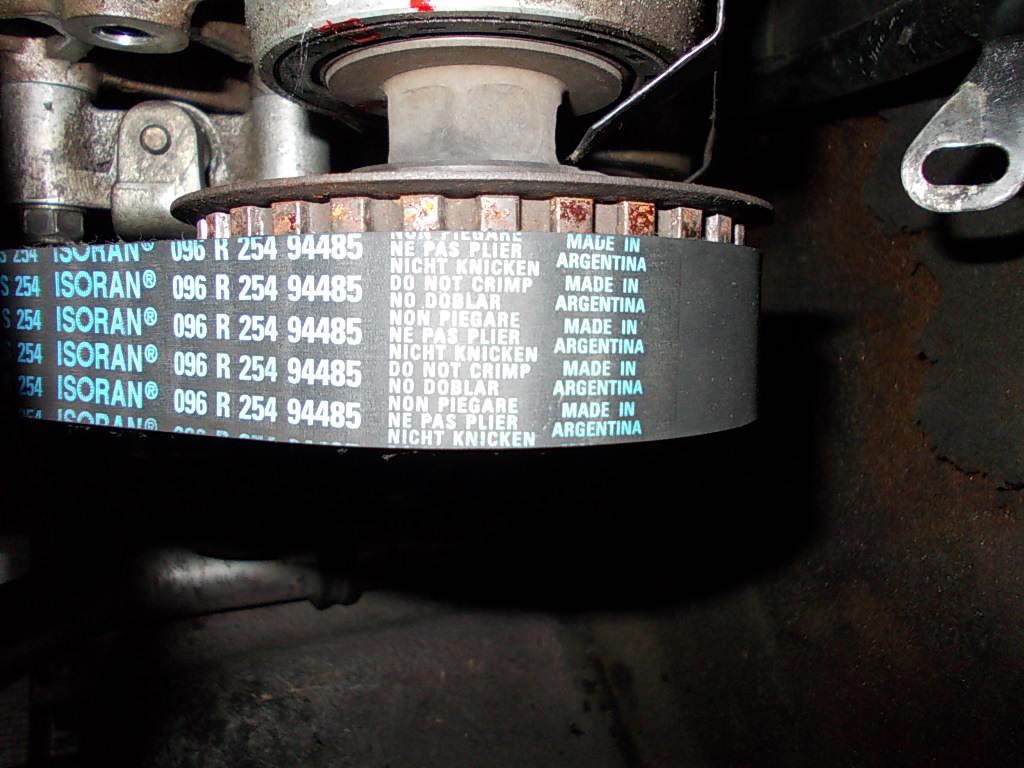

hab zwar nur Erfahrung mit testarossa, 512TR, 348 Zahnriemen
aber würde sagen, die 90 Grad Verdrehung Bild 4 stimmt
und die Spannung ist damit weder zu fest noch zu locker.
Also: Freude am Schrauben
weiterhin  :-)

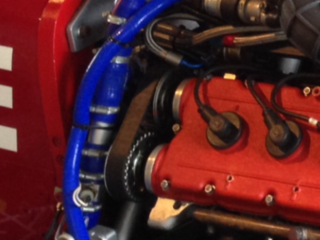

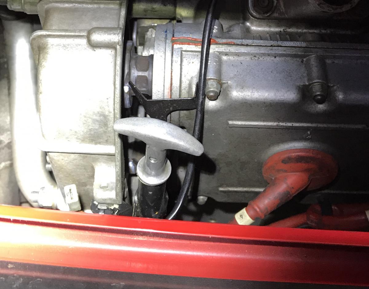

Ich hab mal eine Frage zum ersten Bild. Dort seht Ihr das hintere Referenz Blech für die Steuerzeiten. Bei meinem 328 kann ich mit dem hinteren Blech schön überprüfen, ob die Nockenwellen auf OT stehen, wenn die Kurbelwelle OT hat. Die Pfeile auf den Bleche zeigen dann genau auf die Kerben in den Nockenwellen. Mit dem vorderen Blech bin ich mir nicht sicher. Dort hängt es stark davon ab, aus welchem Winkel man darauf sieht. Ich hab die vordere Bank im Verdacht, dass hier die Steuerzeiten vom Vorgänger falsch eingestellt waren und ich das übernommen habe. Ich hatte auch schon den Ventildeckel ab. Gerade bei der Auslaßnockenwelle der vordern Bank muß man aber einen ganz schön langen Hals haben. Es kann also sein, dass ich da nicht genau genug hingesehen habe. Bei meiner bisherigen Einstellung kommt das mit dem Blech (also die äußere Überprüfung) nicht hin. Ich habe jetzt nach dem Riemenwechsel mal nach dem Markierungsblech eingestellt. Dabei peile ich von oben zwischen Motorhaube und Dach hindurch. Der Motor hat nun etwas weniger Leerlaufdrehzahl, läuft aber nach wie vor einwandfrei. Ich bilde mir ein, dass er nun im oberen Drehzahlbereich mehr Leistung hat.
Kann mir jemand näheres zu der Ablesetechnik des vorderen Blechs sagen?
Wie Ihr Euch vielleicht denkt, drücke ich mich um die Demontage des vorderen Ventildeckels...
Beste Grüße
Christian

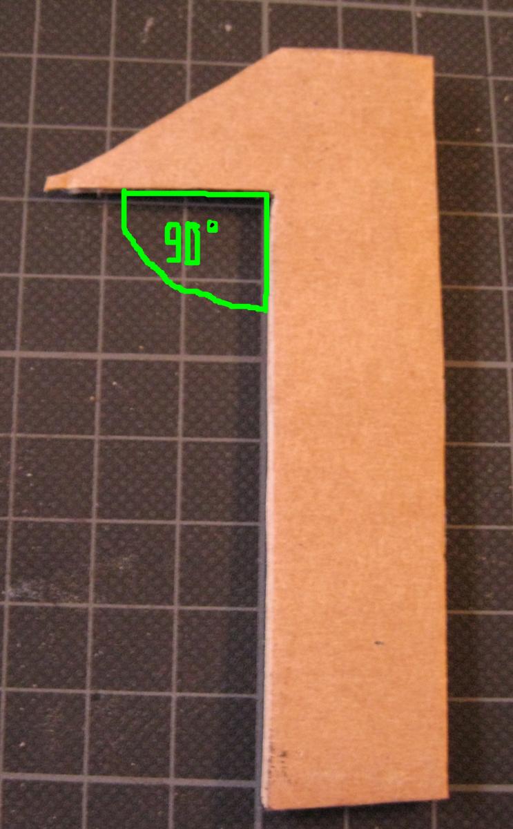

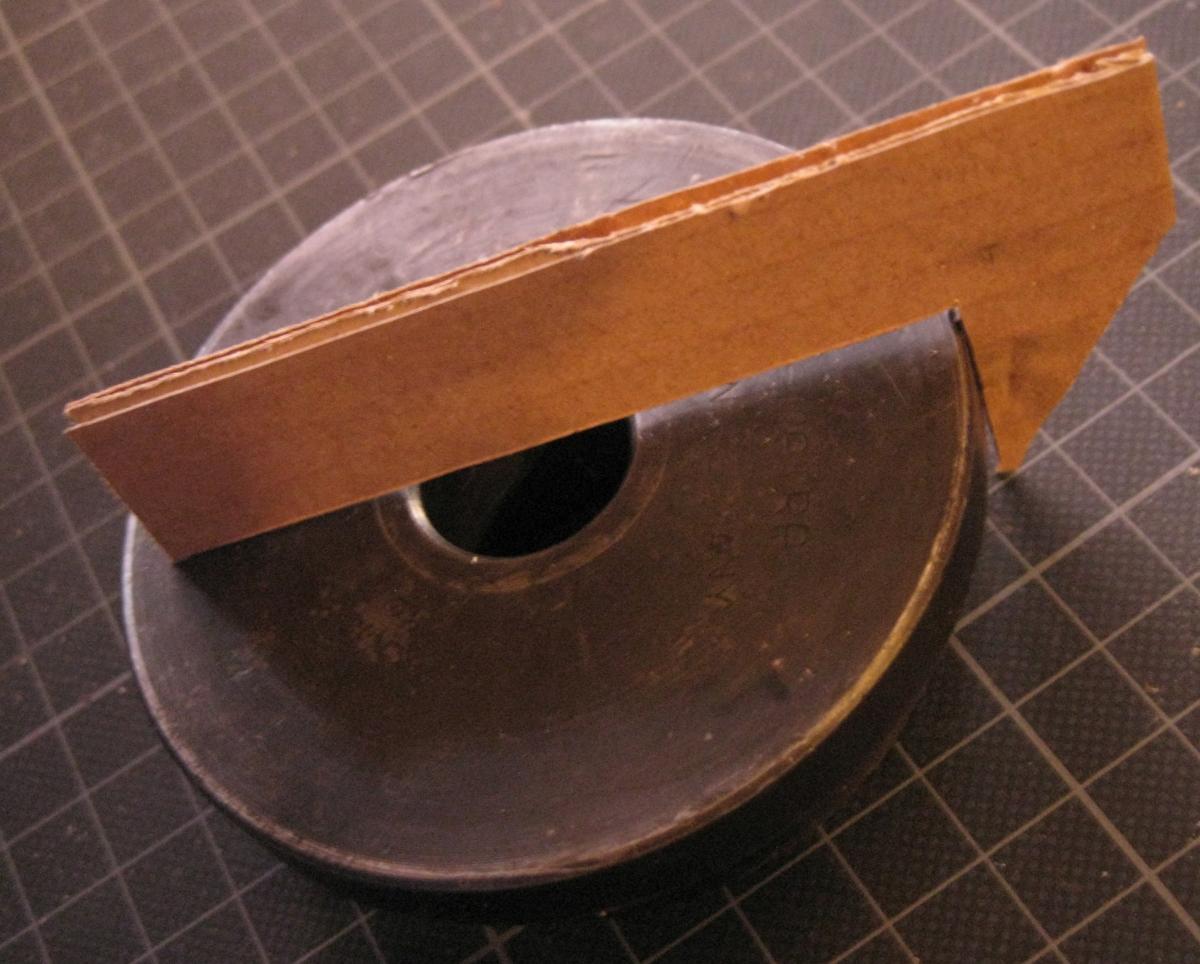

leg ein lineal durch den mittelpunkt der achse auf die markierung der riemenscheibe ...von dort aus im 90° winkel zur markierung auf dem gehäuse ...dann passt es :wink: an obigem bild sieht man alleine schon aus der kameraperspektive,dass der blickwinkel nicht stimmt.wo die obere markierung noch in etwa hinkommt liegt die untere meilenweit daneben...das ganze nennt sich parallaxefehler...
nun könnte man auf die schlichte idee kommen sich ein werkzeug zu basteln..z.b. etwas dickerer karton mit einem 90° winkel der hilft die markierungen in die flucht zu bringen..durch die dicke gibts etwas grössere auflage die verhindert dass das "anzeigegerät" kippelt

Genau, der Parralaxenfehler ist das Problem. An dem vorderen Blech mit seinen zwei Pfeilen ist der Abstand zu den Nockenwellen deutlich größer als bei dem Blech der hinteren beiden Nockenwellen.
War eben nochmal am Objekt und hab die vordere Bank fotografiert (gar nicht so einfach).
Die Kerben auf den Nockenwellen sind neben den weißen Punkten, jeweils oberhalb.
Sicht von oben zwischen Dach und Haube hindurch.
