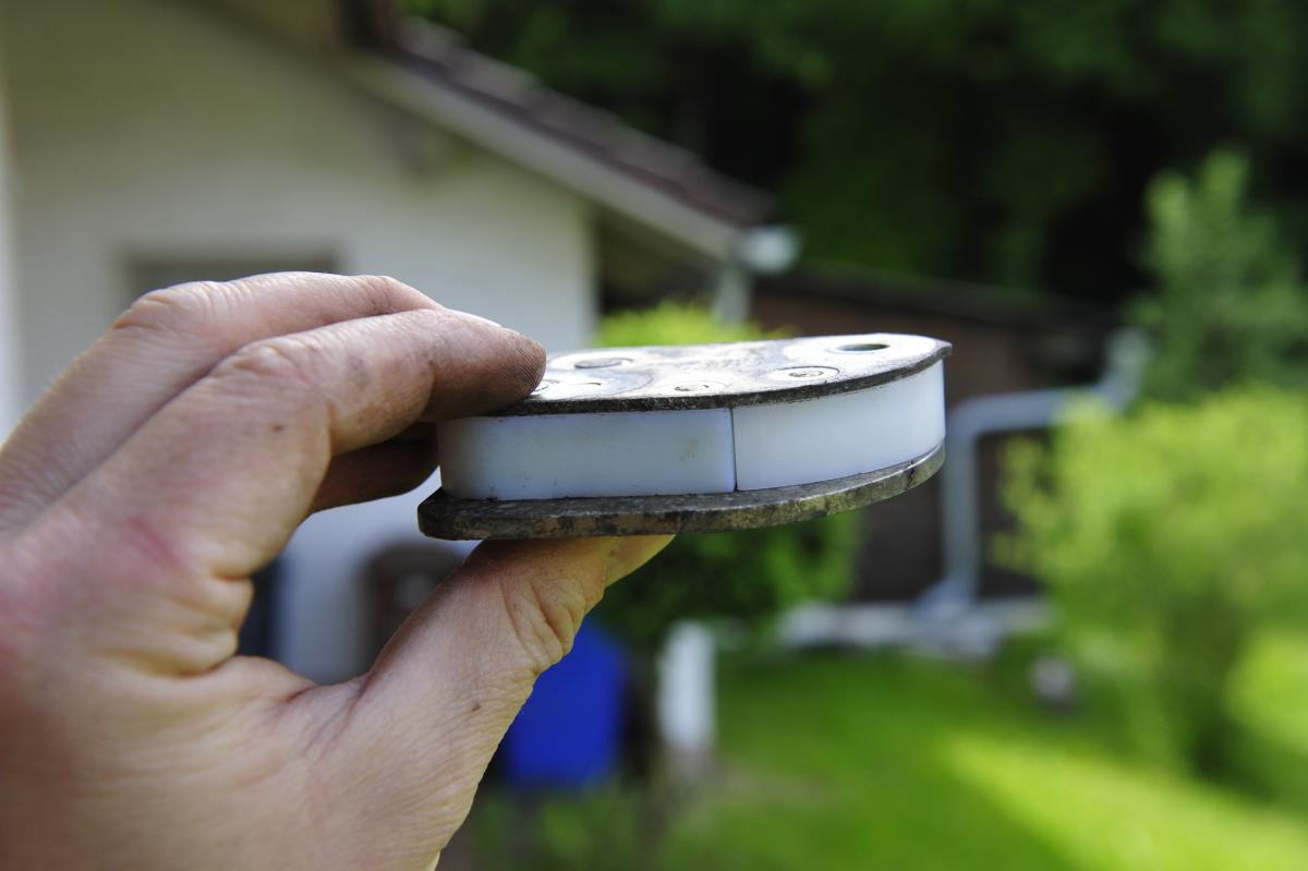

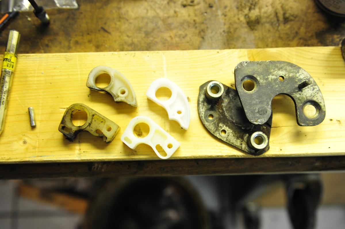

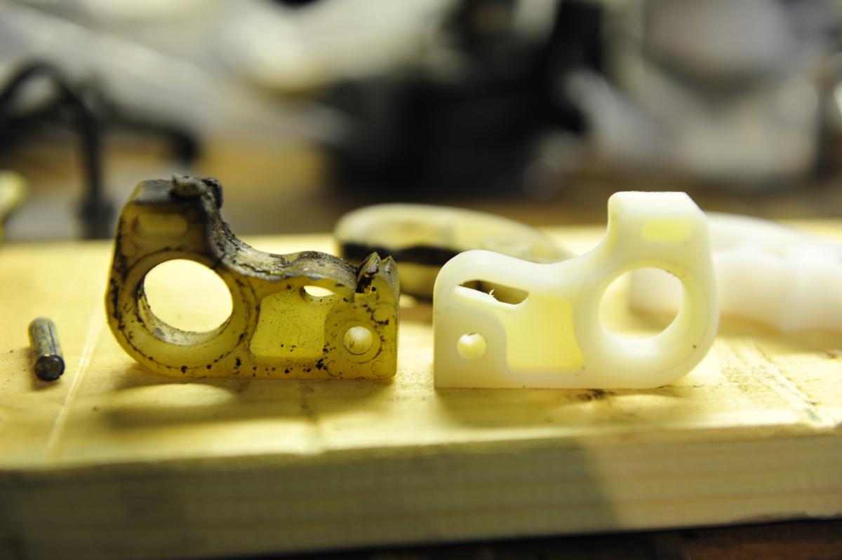

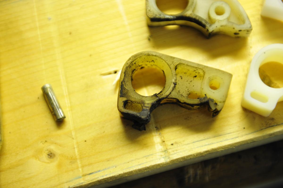

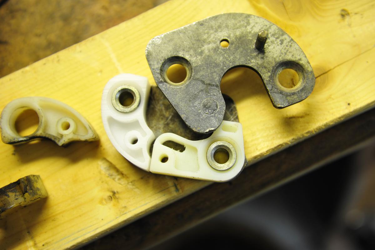

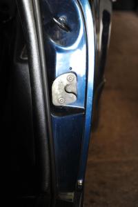

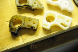

Meine Fahrertür ging so schwer auf, dass ich sie von innen mit der Schulter aufstoßen musste. Was mich verwirrte war, dass die Tür nicht hängt, und die Spaltmaße passen. Bis ich mir mal den Türschließkeil genauer angesehen hatte. Die darin befindlichen Plastikteile waren gebrochen.

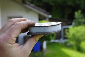

Einfach ein neues Ersatzteil zu kaufen erschien mir zu profan, und umso größer war meine Freude darüber, dass es einen Reparatursatz (einfach mal "Reparatursatz für Schließkeil passend für Porsche 911 / 912 / 930" googeln, Kosten ca. 25€) gibt. Die Tür schließt und öffnet nun wieder mit der Präzision eines Schweizer Banktresors.
