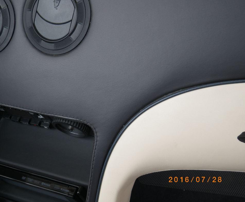

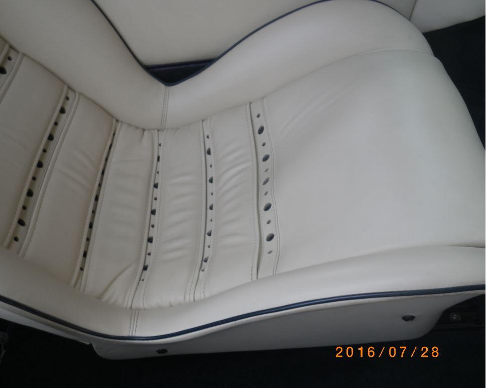

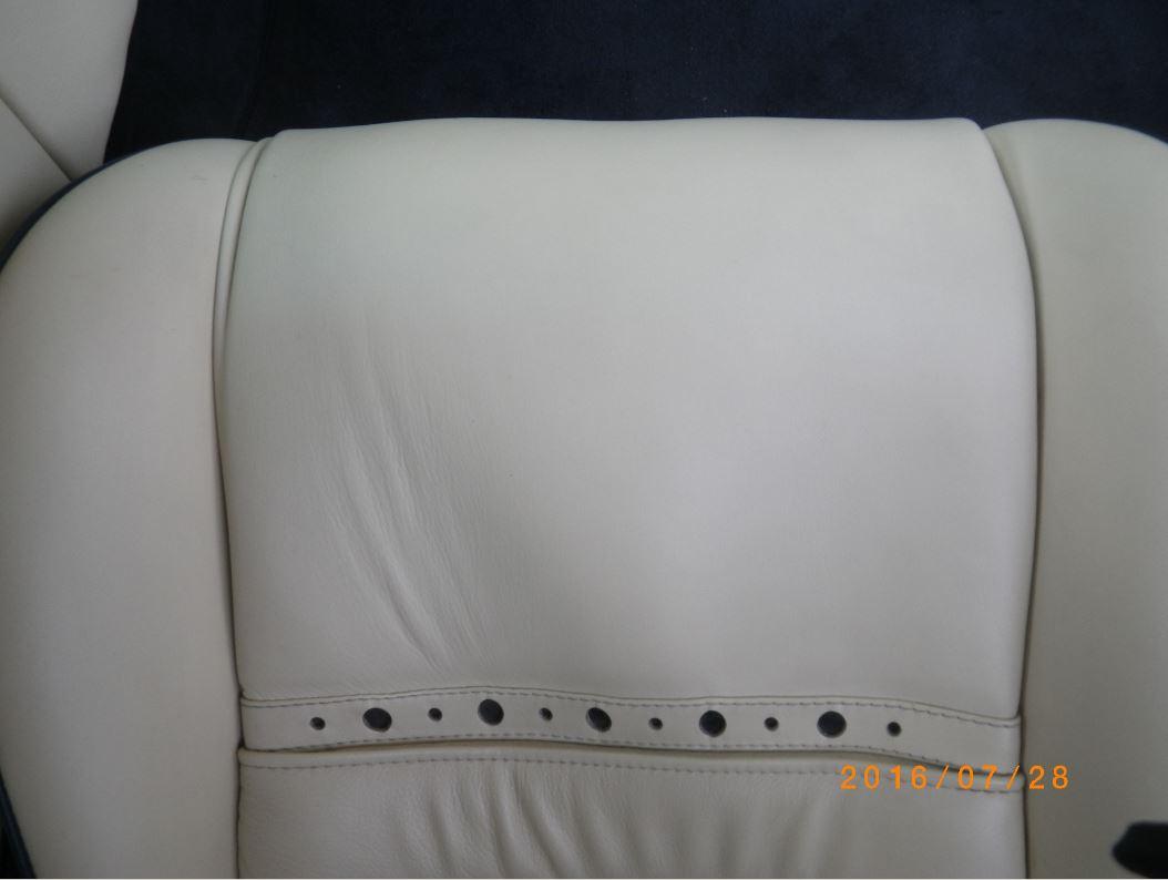

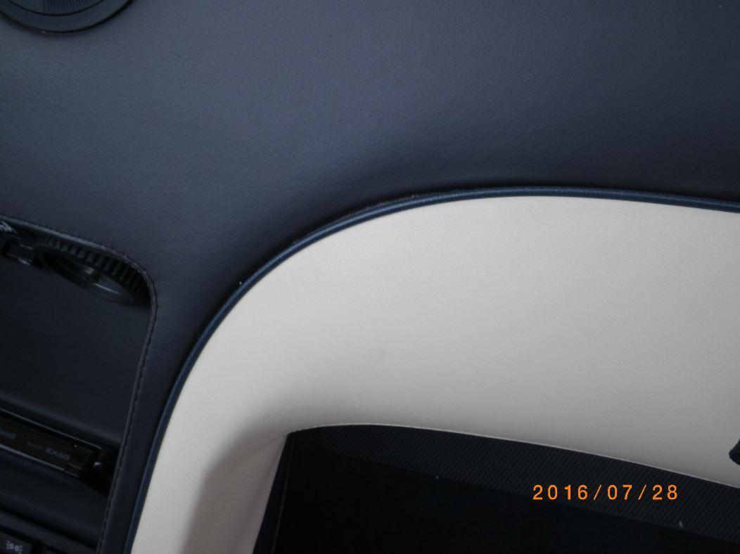

siehe oben die Bilder. Lederzentrumprodukte habe ich alles da, auch die Versiegelung. Für normal mattes Leder ok. Für den Spezialfall subjektiv nicht. Auch wenn man auf dem letzten Bild fast sagen möchte, dass rechts und links kräftiger und schöner ist. Ist es aber meiner Meinung nach nicht.

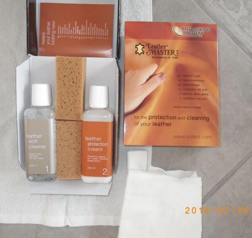

Paul bekommt das oben gezeigte Set geschickt und probiert es aus.

der Michl hat also das Set ratzfatz geschickt: Reiniger (cleaner), Pflege (protection cream), Schwämmchen, Lappen...
1. Test war ordnungsgemäße Benutzung: Reiniger, über 30 Minuten warten, nochmals mit Baumwolllappen abwischen. Dann "Pflegemilch" wieder min. 30 Minuten und wieder abwischen.
2. Test: Nur "Pflegemilch" wieder min. 30 Minuten und abwischen.

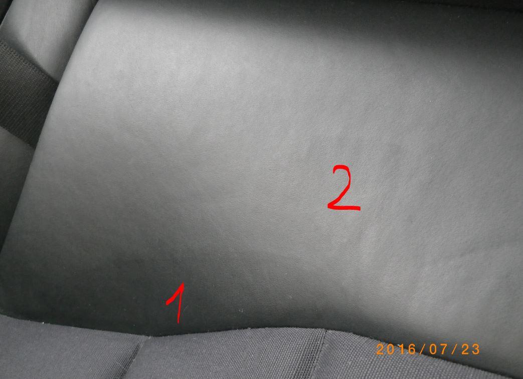

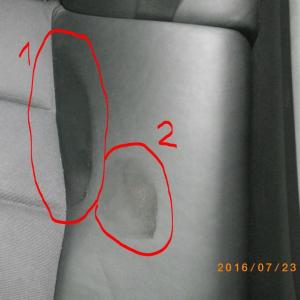

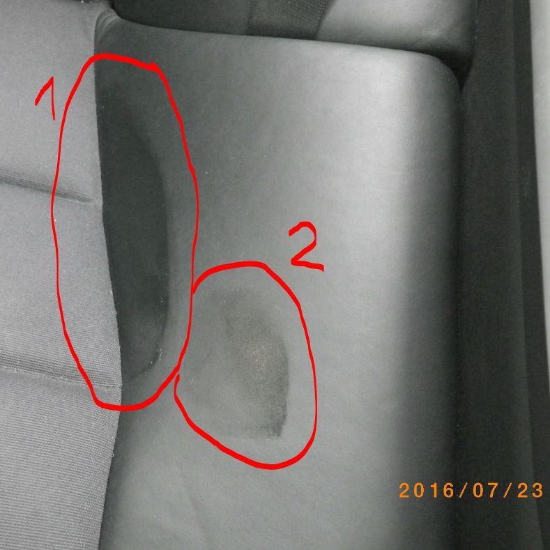

Nicht erschrecken. Folgende Bilder sind "noch nass", damit man sieht wo 1. und 2. gemacht wurde:
Gleich gehts weiter. Weitere Bilder sind mal wieder unrealistisch. Evtl. gehe ich nochmals welche machen.
Paul
hier die ersten Ergebnisse. Es ist noch einen Tick matter als vom Lederzentrum. Das sieht also ganz gut aus:

Ohne Reiniger (2) ändert sich weniger als mit Reiniger (1). Aus meiner Sicht ist das besser, wenn das Leder sowieso nicht verschmutzt ist. Das ist auch bei den Produkten vom Lederzentrum so.

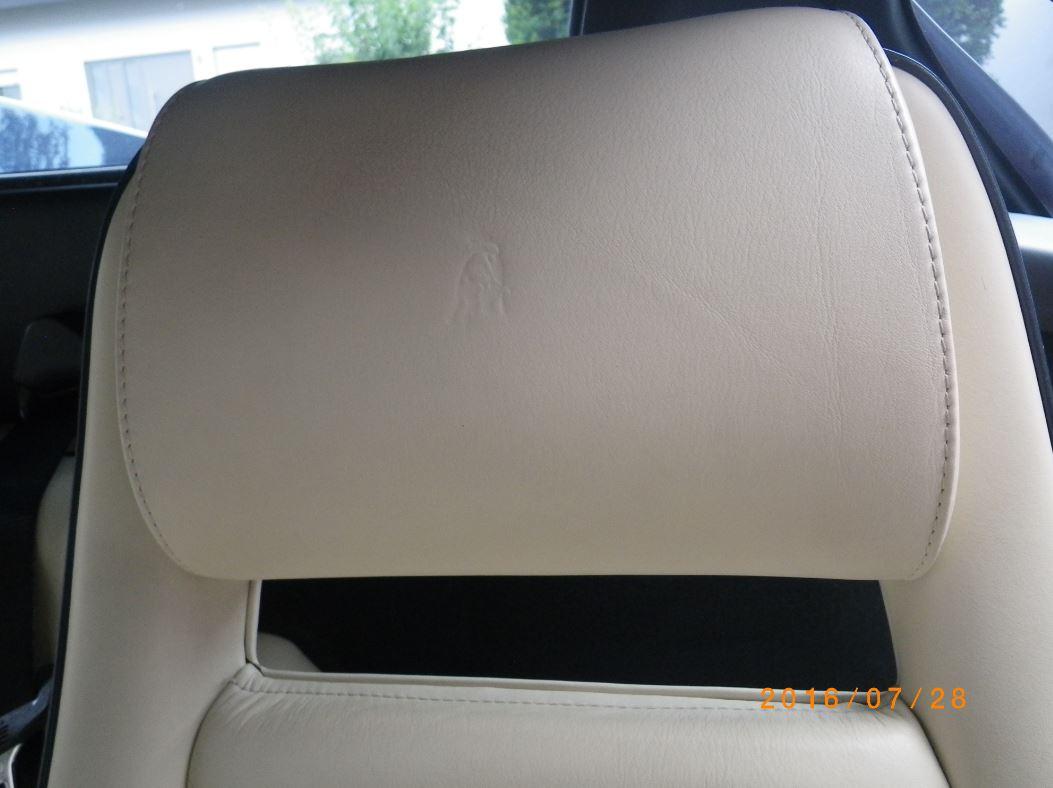

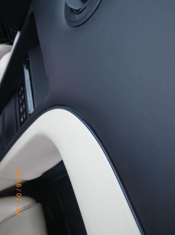

ja es gibt Bilder. Wie bei den Vorherbildern auch bei den folgenden Nachherbildern nicht ganz wirklichkeitsnah matt, obwohl kein Blitz, keine Sonne.
LederMatt14.JPGLederMatt13.JPGLederMatt15.JPGLederMatt11.JPGLederMatt12.JPGLederMatt16.JPG

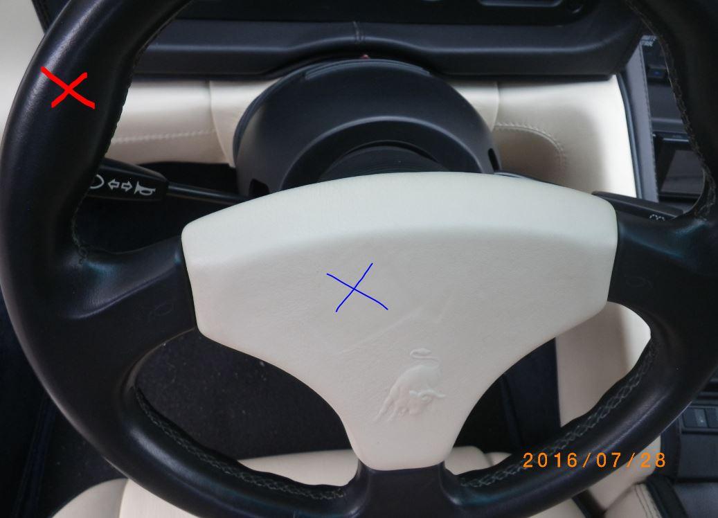

Das Lenkrad ist im inneren hellen Bereich gut geworden. Den Kranz kann man sich sparen. Glänzte vorher und nachher. Im frischen Zustand fühlt es sich an wie eine Kerze, also wachsartig, obwohl beim Auftragen nicht wachsartig sondern eher wässrig. Hatte den Kranz vorher auch nicht gereinigt. Der war nicht geplant. Was vorher glänzt, sollte man aber besser reinigen vorher.
Insgesamt war das für mich eine spannende Sache. Bin zufrieden damit. Gut ist auch, dass es auf großen Flächen nicht fleckig wurde.
