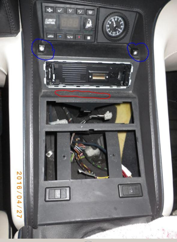

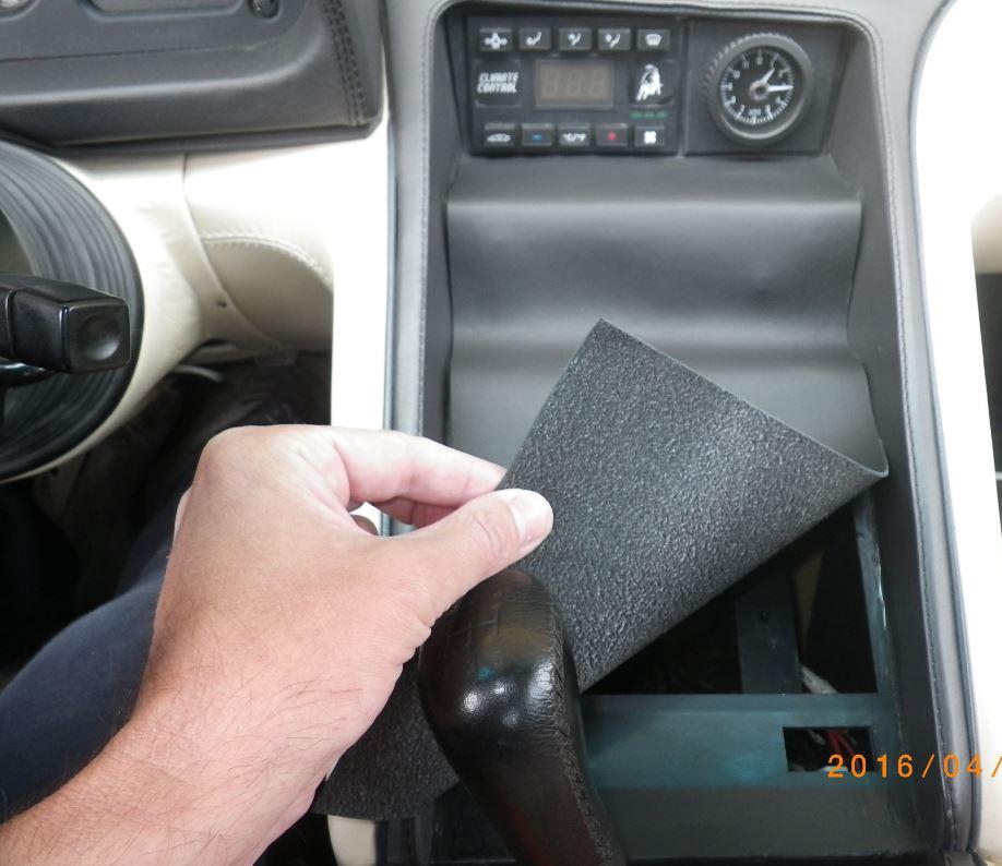

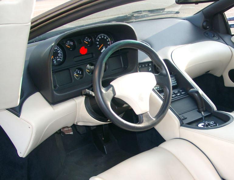

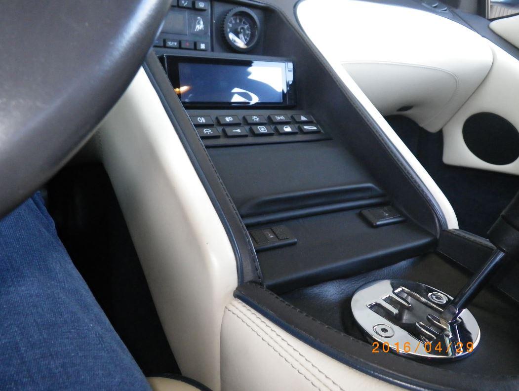

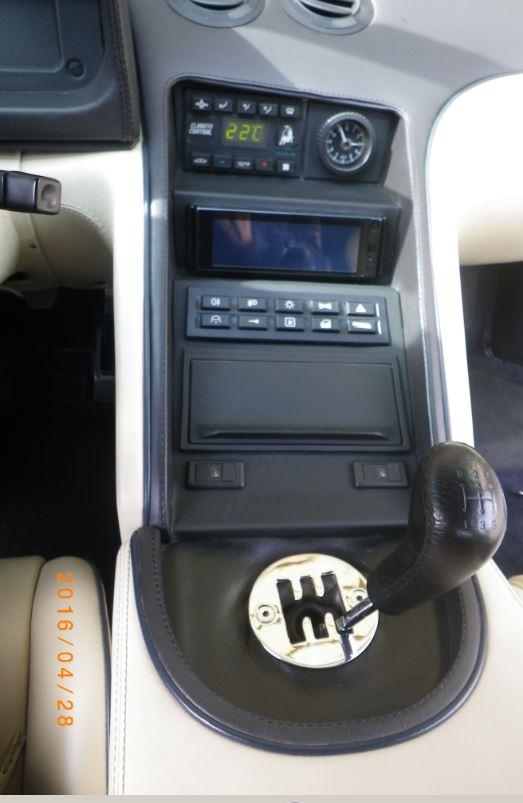

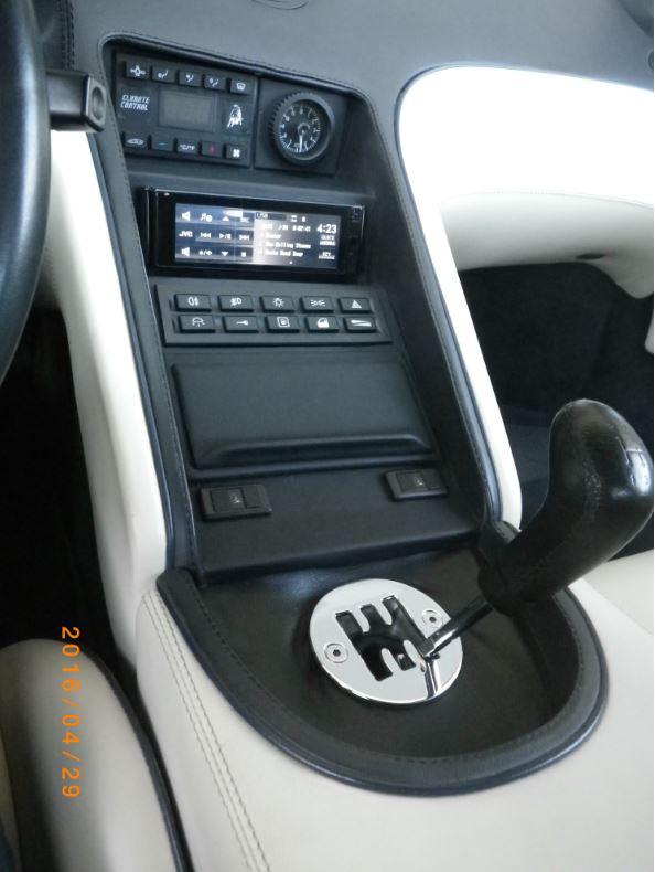

wieder was zur Unterhaltung. Hatte eine klebrige Mittelkonsole im Bereich der Bedienteile. War vor einem Jahr noch ausreichend gut, seit Herbst aber konnte ich die nicht mehr abstauben (rot). Dann habe ich auch 2 hässliche Alarmanlagensensoren (blau), die schon lange weg sollten.
Das Thema ist nicht neu. Im Bereich Ferrari wird da beispielsweise mit Plasti-Dip gearbeitet. Das funktioniert gut und ist für komplizierte Konturen eine prima Sache. Meiner Meinung nach ist der Nachteil, dass es nicht besonders abriebfest ist. Und evtl. noch, dass die Teile ausgebaut sein sollten, da man Sprühdosen verwendet.

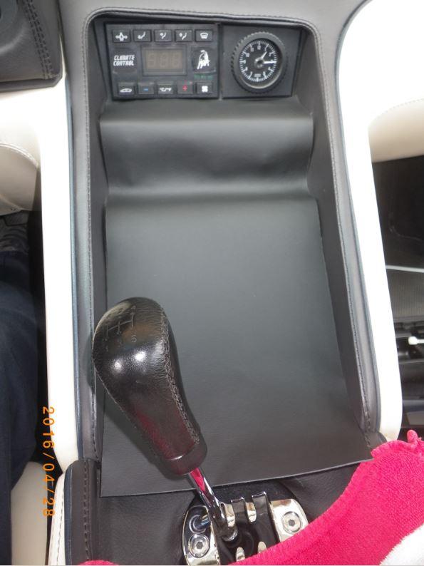

Habe das im Diablo jetzt mal mit Leder gemacht, da die Kontur sehr einfach ist. Eigentlich nur eine Treppe mit Löchern.
Habe wegen extremer Vorsicht über 2 Tage verteilt 6 Stunden gebraucht. Über 4 Stunden für das vorsichtige Entfernen der klebrigen Beschichtung mit Lappen, vielen Ohrstäbchen und Aceton. Eine Rasierklinge nur für die seitlichen Ränder. Hatte das Teil nicht ausgebaut. Mit Ausbau geht es schneller. Dann sieht man aber nicht Stück für Stück das Ergebnis seitlich.

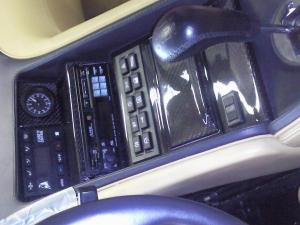

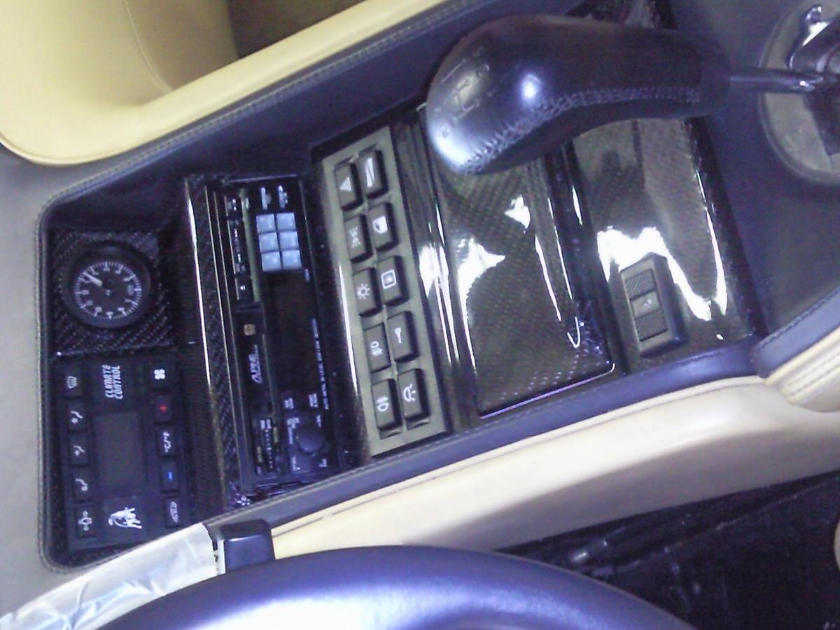

vor 3 Stunden schrieb Mr.lambo:
Auch eine Möglichkeit....
sehe ich das richtig, das es kein "echte" Carbon ist oder nur laminiert?
vor 7 Stunden schrieb paul01:
Hallo Mr.lambo,
ja, das ist ein Blickfang. Hast du aber wohl nicht selber gemacht.
Ich versuche, eher Richtung unauffällig und matt zu bleiben. Glanz hat meiner im Innenraum nur an der Schaltkulisse und halt eben am Radio außenrum. Wenn das Radio an ist, dann ist das Display in Grautönen, also keine Farbe. Auch nichts Rundes am Radio.
Paul
Klar selbst gemacht....Hab beruflIch viel mit Carbon zu tun...
Und ja es ist "nur" eine Lage Carbon darüber gezogen.man kann es auch komplett aus Carbon machen. Der Aufwand währe aber zu gross...

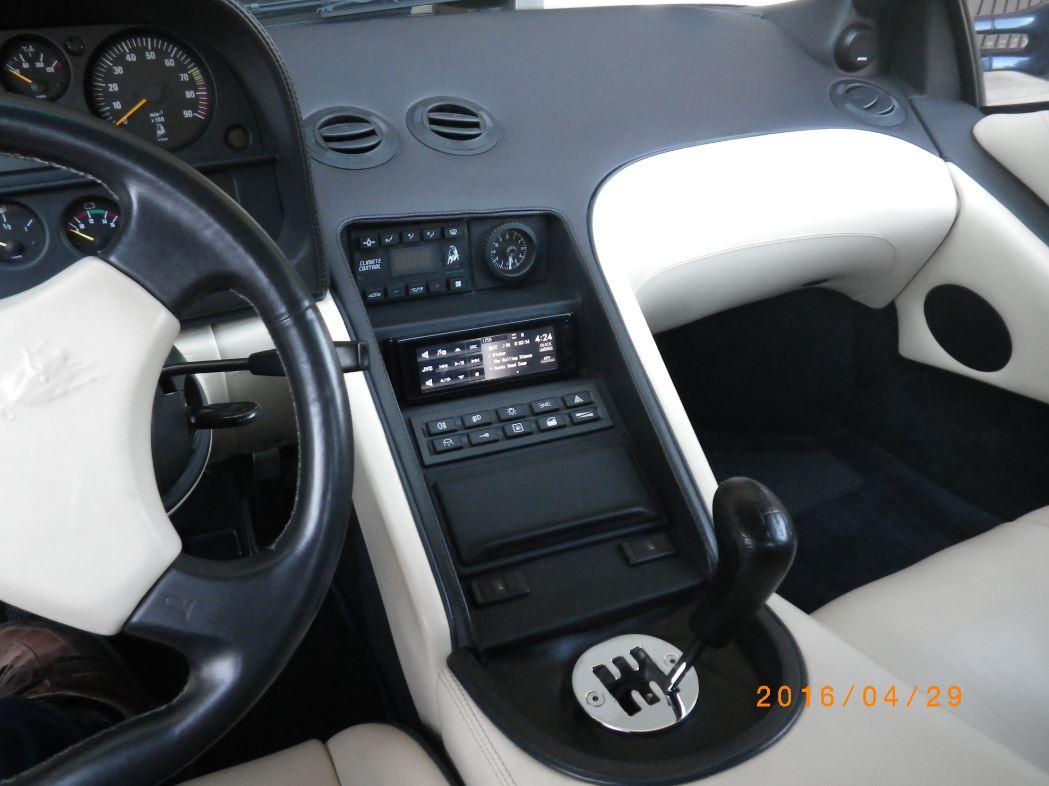

jetzt ist auch der Aschenbecher inkl. Rahmen beledert. Eigentlich ist der Stand auf den Bilder ein Zwischenstand. Der Aschenbecherdeckel ist nicht eingerastet, da das Leder seitlich noch nicht ausgedünnt ist. Er ist nur aufgeschoben, hält aber trotzdem. Der gewölbte Griffbereich lies sich auch ohne Weiteres beledern in nur 2 Etappen, aber ohne Schnitt oder Stoß. Vorarbeit war diesmal Ausbau, vorsichtig Aceton und schmirgeln. Alles zusammen gut 2 Stunden.
Mir gefällt das so und deshalb lasse ich das erstmal. Den Deckel habe ich bisher nur geöffnet, wenn die beiden Schrauben darunter zu lösen waren, also alle paar Jahre. Den Zigarettenanzünder habe ich noch nie benutzt, auch nicht als Stromquelle.

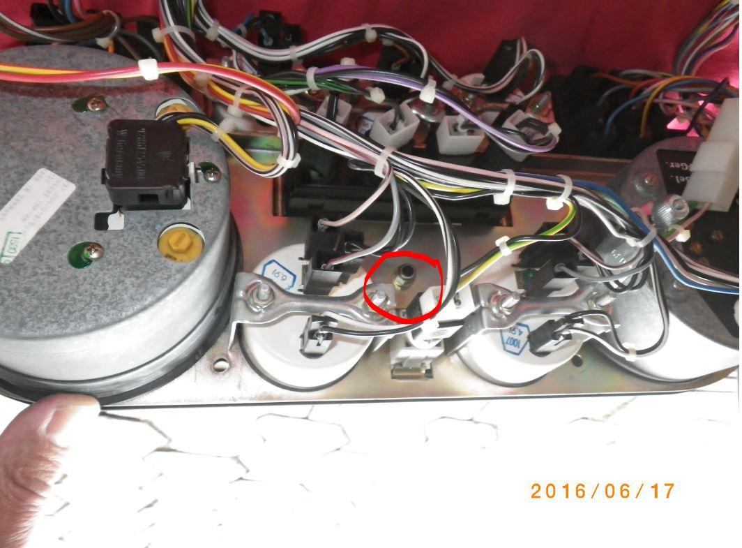

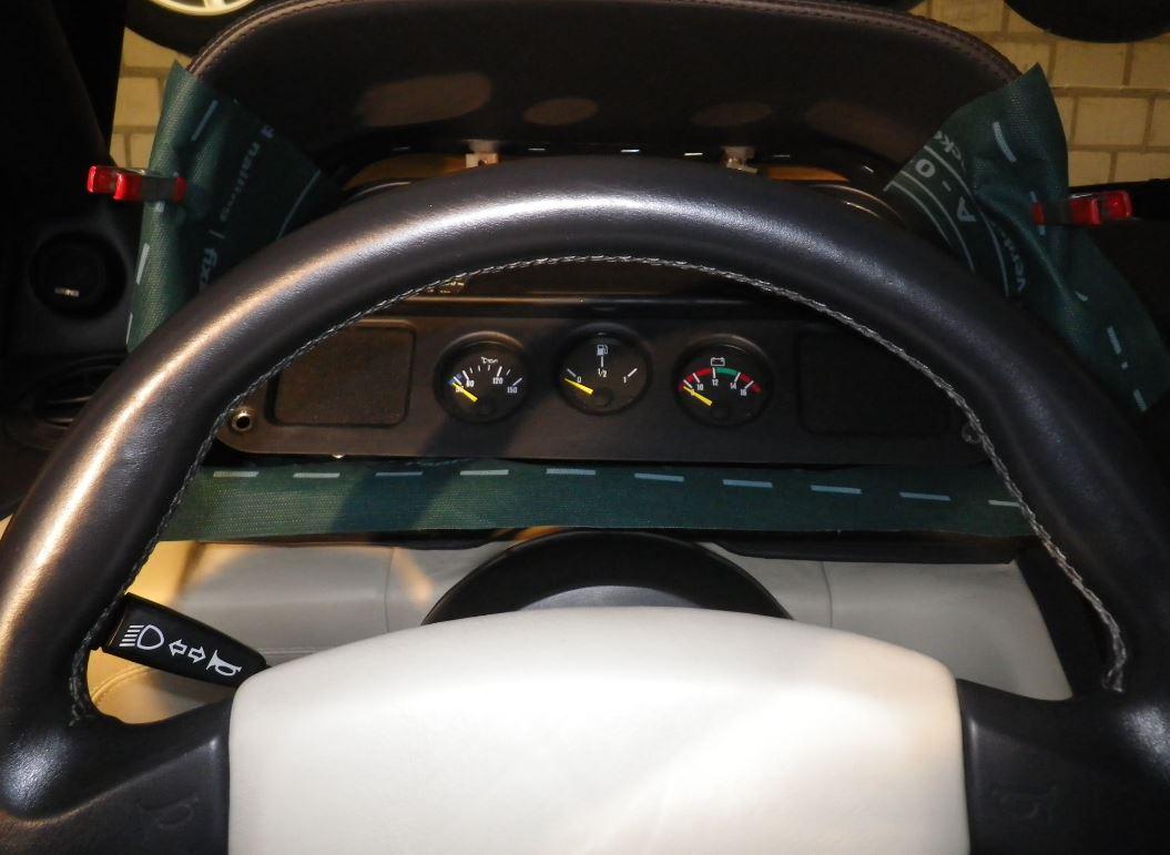

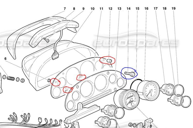

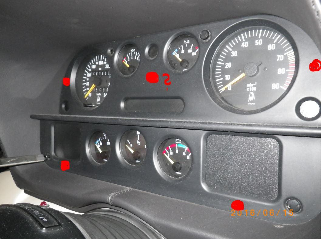

hat jemand bereits mal die Armaturenblende (roter Punkt) ausgebaut ? Evtl. geht es da auch los, dass die Beschichtung schlecht wird. Evtl. dann PlastiDip, da Leder hier eher schwierig.
Kann mir vorstellen, dass da die Armatur raus muss und dann die Frontblende von hinten losgeschraubt wird. Aber evtl. hat das bereits jemand gemacht und kann sagen, ob das so geht.
Paul

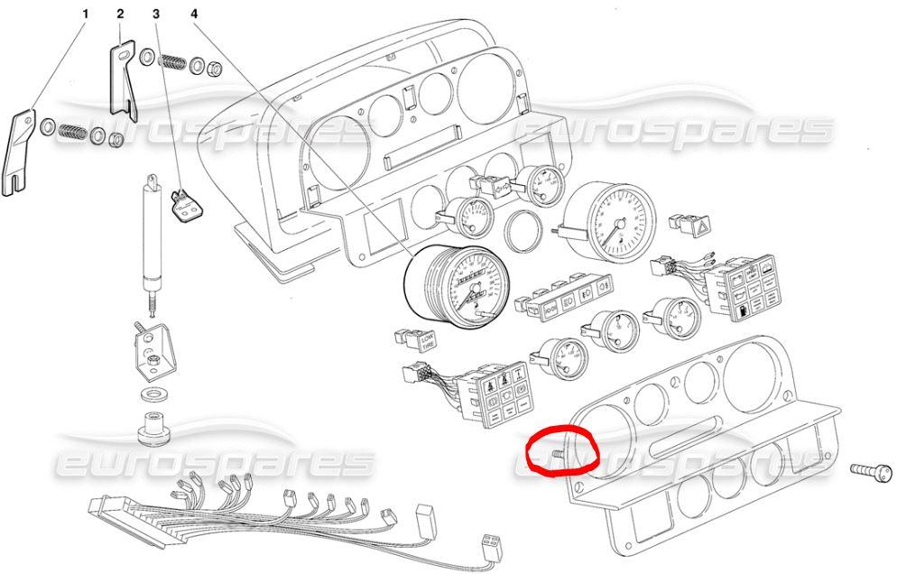

hier ist wohl ein vielversprechendes Gewinde (rot). Das würde ja passen.
Bild: Quelle Eurospares

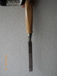

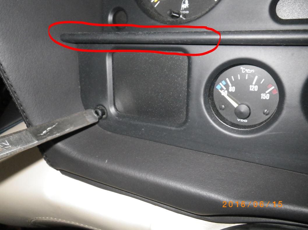

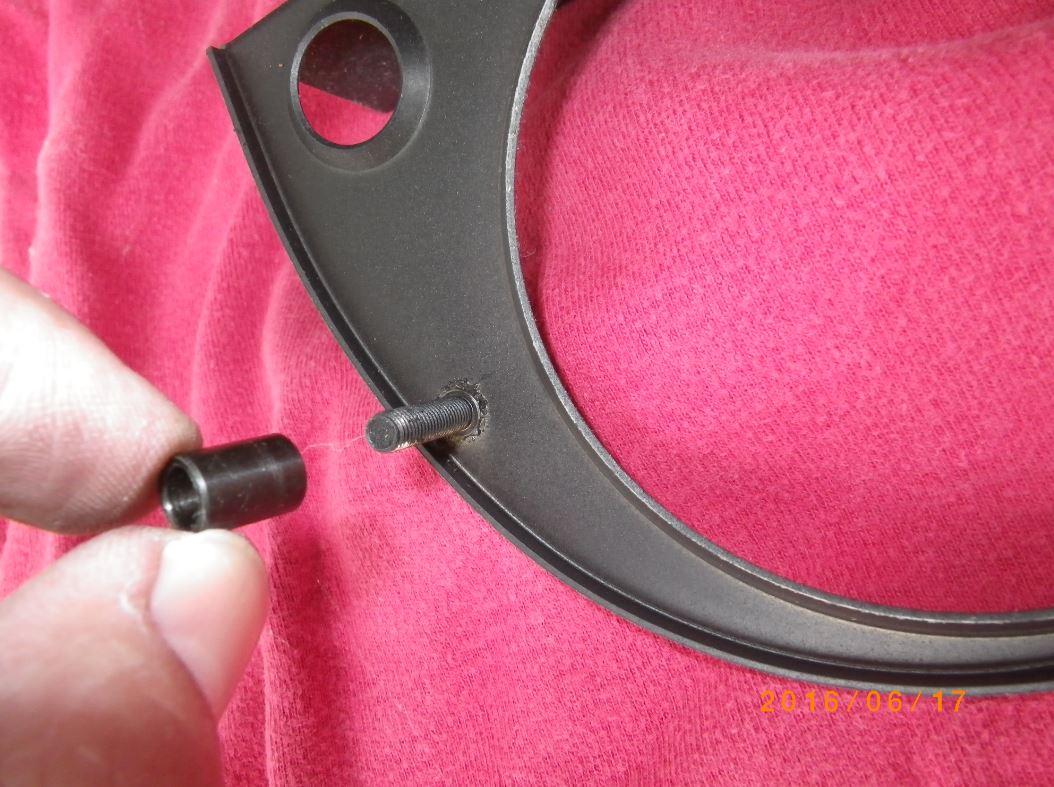

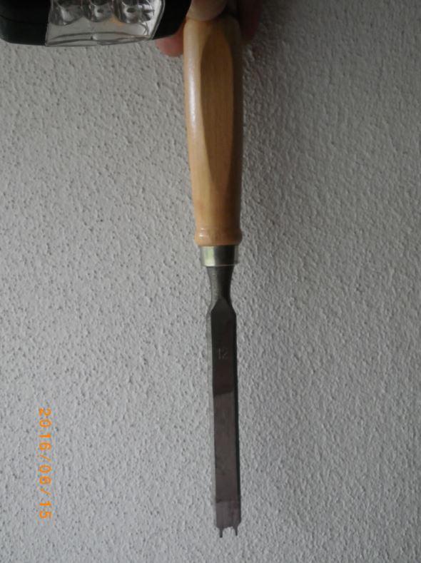

habe nun erstmal ein Werkzeug gedremelt, da ich kein Zweiloch-Bit in der richtigen Größe habe. Das kann man auch für ganz kleines Geld kaufen.
Dann ausprobiert. Im roten Bereich sieht man, dass Fusseln bereits leicht kleben bleiben:
Paul

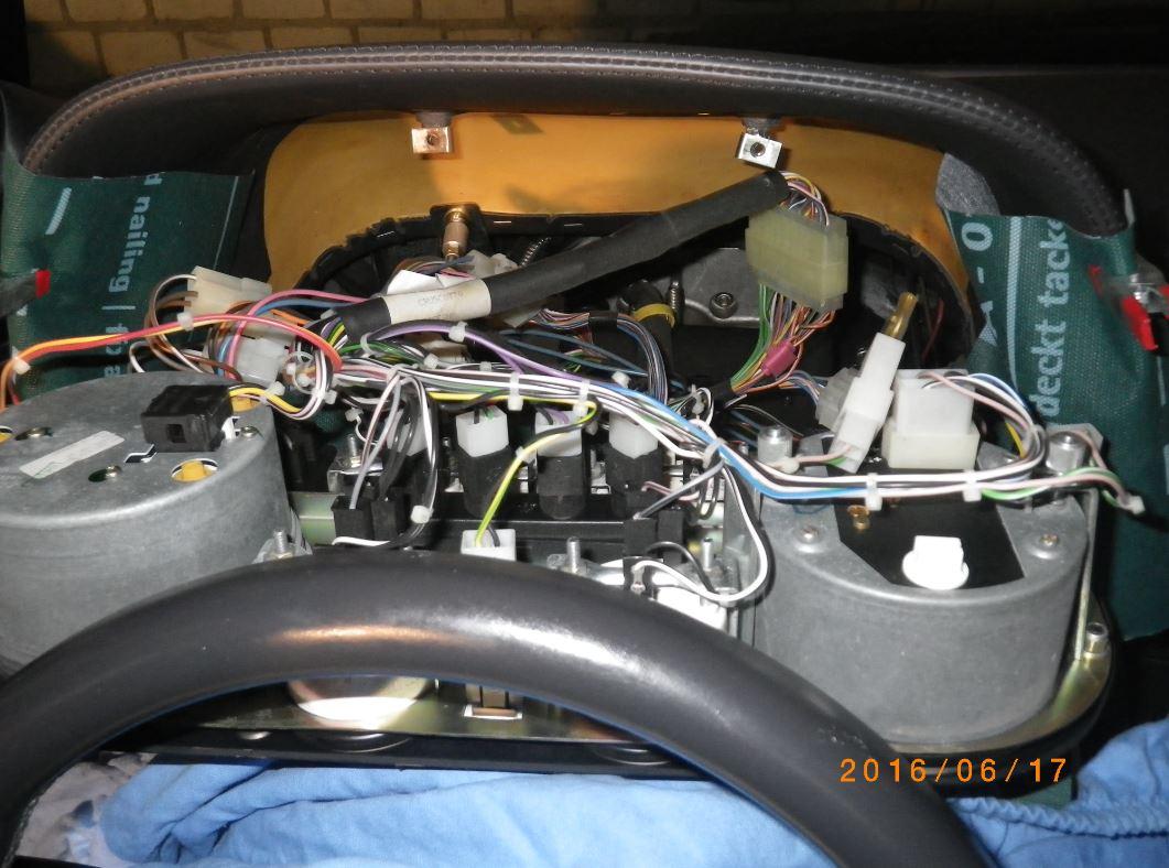

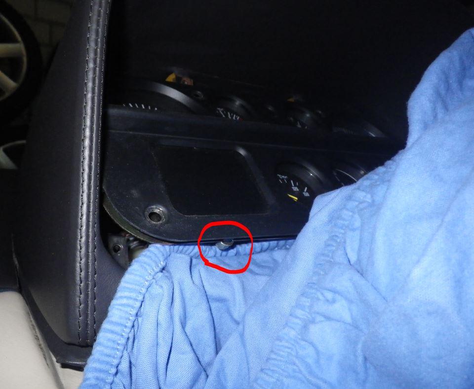

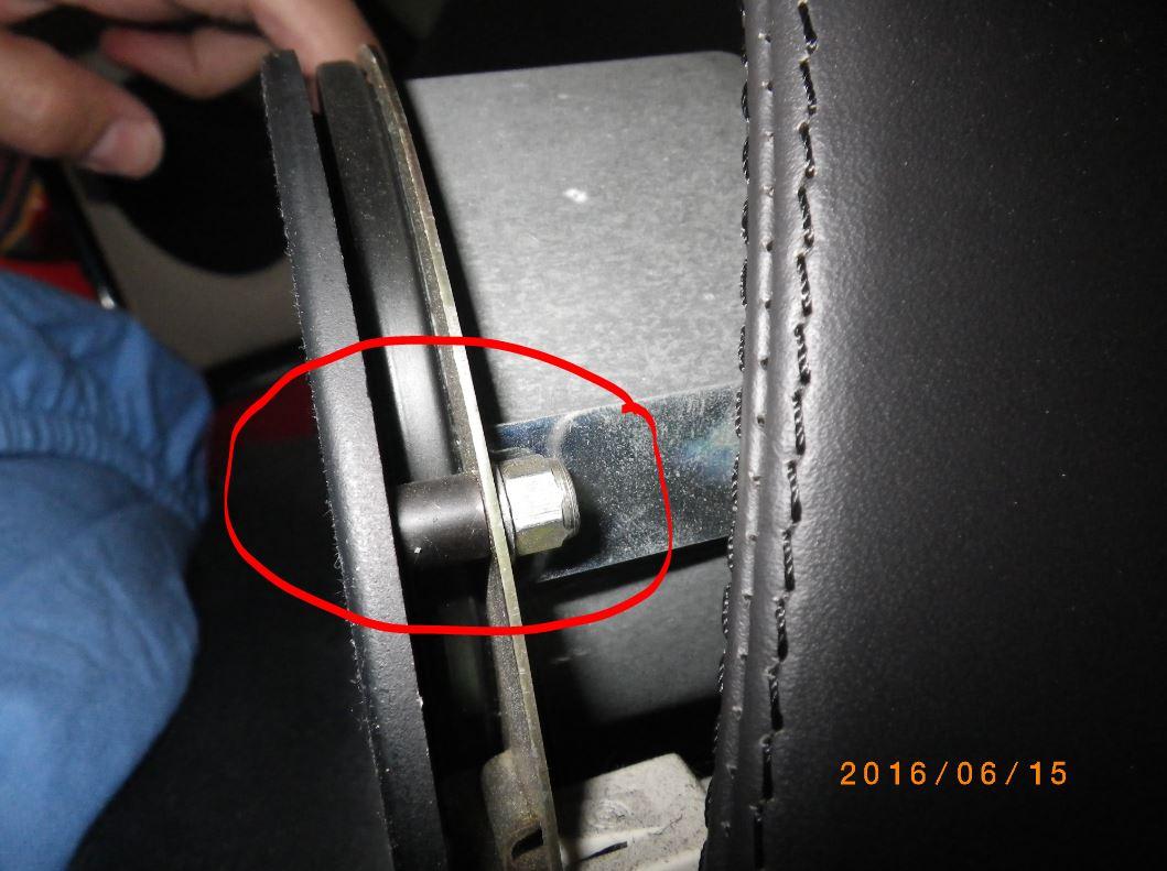

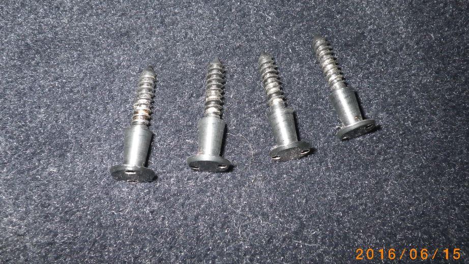

eigentlich wollte ich aktuell damit nicht weitermachen, habe dann doch mal vorsichtig aufgeschraubt. Es geht zunächst um die rückseitigen Befestigungen.
Das sind die 4 Zweiloch-Schrauben auf der Vorderseite:
Das sind einige der rückseitigen Muttern:
Das Ausbauen der kompletten Armatur ist nicht trivial. Die Hand bekommt man bei meinem 92er nicht hinter die Armatur. Und dort sind die ganzen Stecker:
Paul
die rückwärtigen Befestigungen stimmen im Bild von Eurospares und den Fotos nicht ganz überein. Unten bei den blauen Kringeln sind keine Löcher im Bild, aber in Wirklichkeit schon. Das mittlere blaue Loch macht technisch Sinn. Nur daran komme ich nicht. Evtl gibt es noch weitere.
Evtl. hilft ein Endoskop oder einer, der das schon mal gemacht hat.

Endoskop ging ganz gut. Bin jetzt einen Schritt weiter. Nachher Bilder. Baue jetzt aus. Es muss gehen, da man von hinten nicht ausreichend dran kommt. So kleine Hände haben die Italiener auch nicht.
Paul
Am Wednesday, June 15, 2016 um 20:40 schrieb paul01:
...Im Gegensatz zu Ferrari werden bei Lamborghini die Kabelbinder scheinbar abgeschnitten ;)

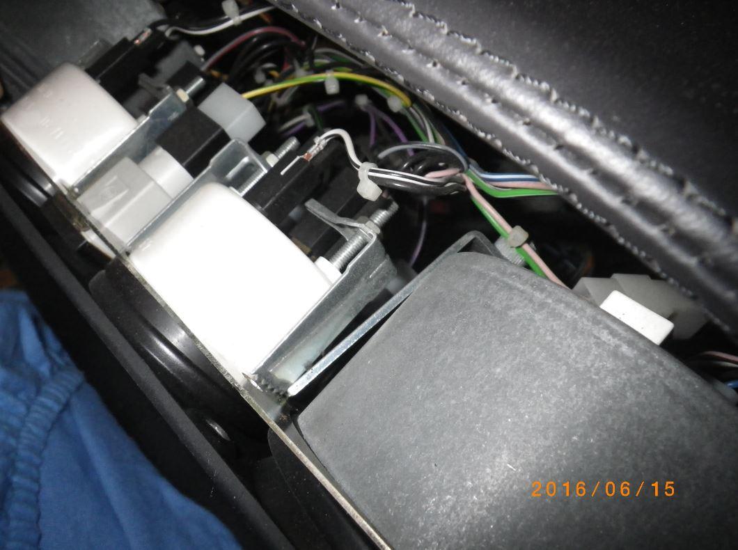

das Endoskop sagte, dass die mittlere Befestigung besteht (oben die rote mit Fragezeichen) und sonst keine weitere. Konnte aber nichts entdecken, warum die Baugruppe nicht rauskommt. Fühlte sich ganz einfach nach kurzen Kabelsträngen an. Wenn dann eine Verbindung rausspringt, ohne dass man da reinkommt, ist das nicht gut.
Aber: Der Zuhälter war heute nicht da. Es ging ganz  normal soweit raus, wie es sein soll. Was sich da verhakt hatte, weiß ich noch nicht:
Und Kabelbinder hats auch:
Die Endoskopbilder können wir uns sparen. Habe nachher bessere.
Paul

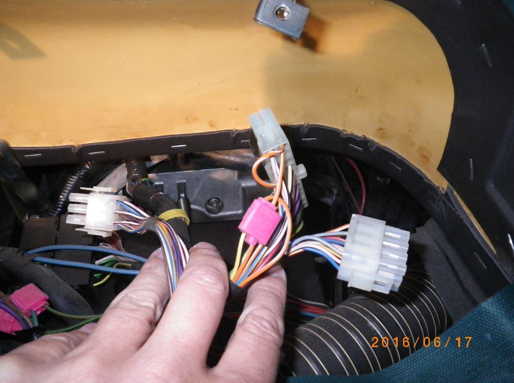

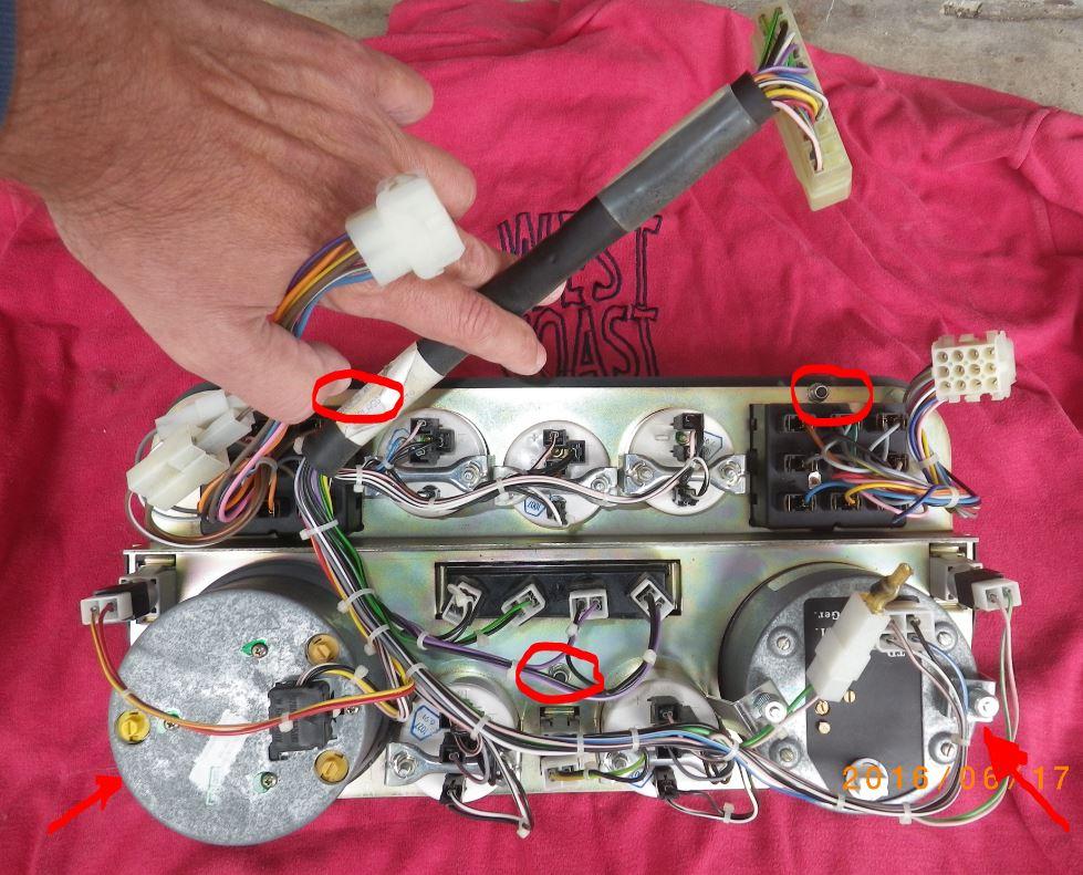

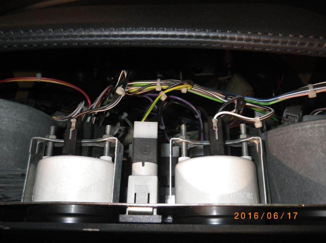

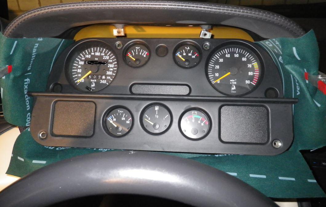

es sind 3 Kabelbäume mit unterschiedlichen Steckverbindungen:
nun die Bilder, die ich vorher hätte brauchen können:

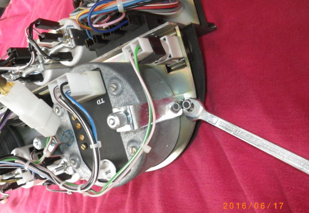

Und jetzt die 5 Muttern lösen:
@moderator: Da es jetzt weitergeht: Kannst du bitte das Thema umbenennen in "Diablo Armaturenblende und Mittelkonsole beledern beschichten".
Paul

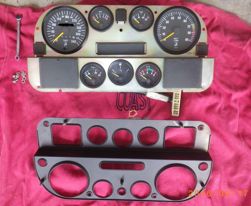

jetzt die Armaturenblende gelöst:
Paul

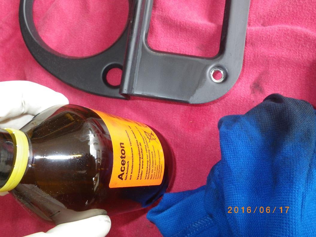

danke an Leo (Mitarbeit Note 1).

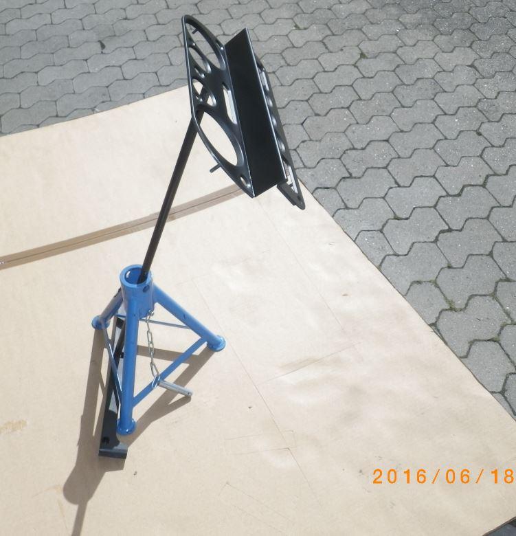

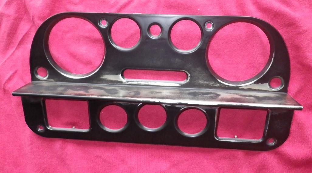

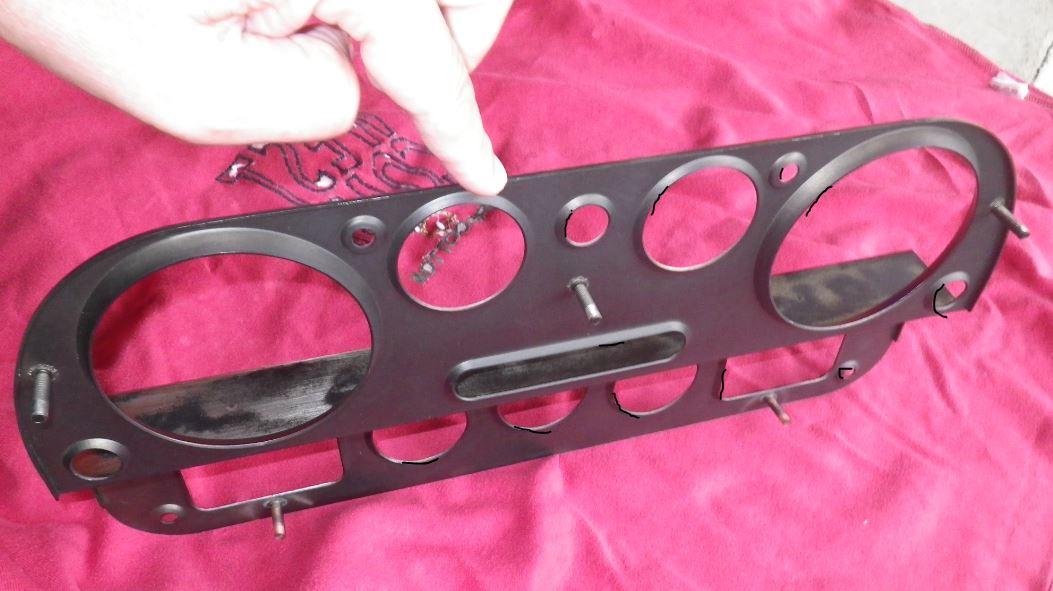

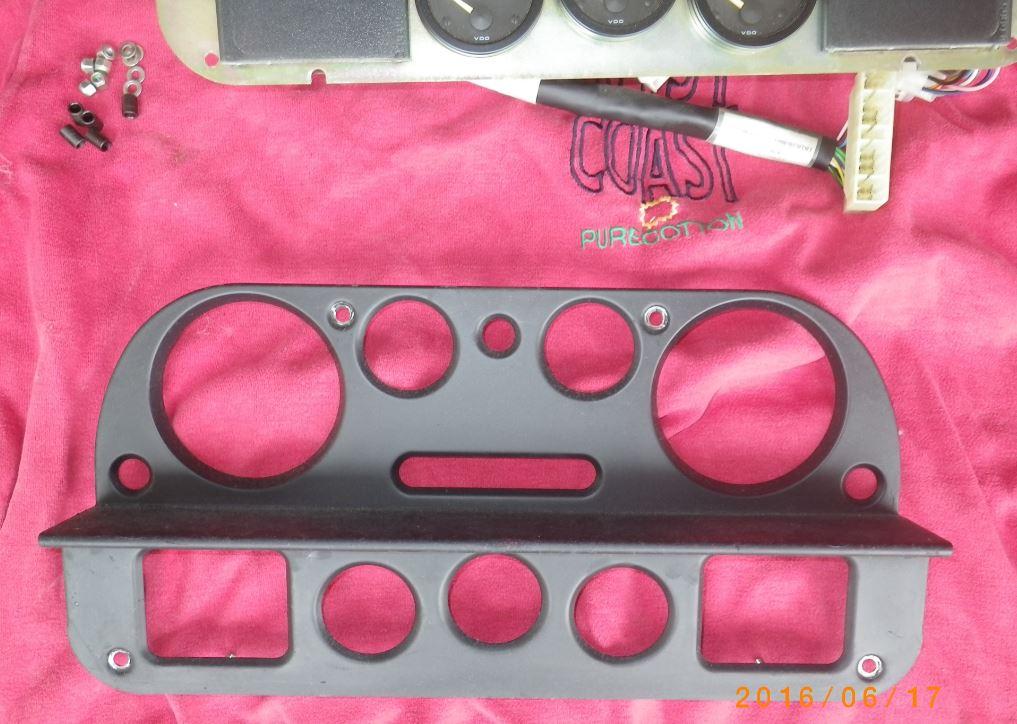

Dann die Armaturenblende von der klebrigen Beschichtung gereinigt mit Aceton und grobem Lappen ohne Schaber und ohne schmiergeln. Gute Stunde reicht dafür. Oberfläche völlig glatt.
Paul

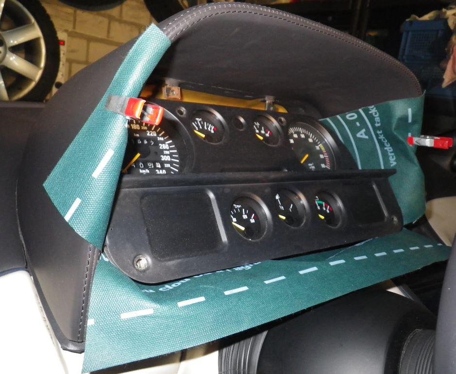

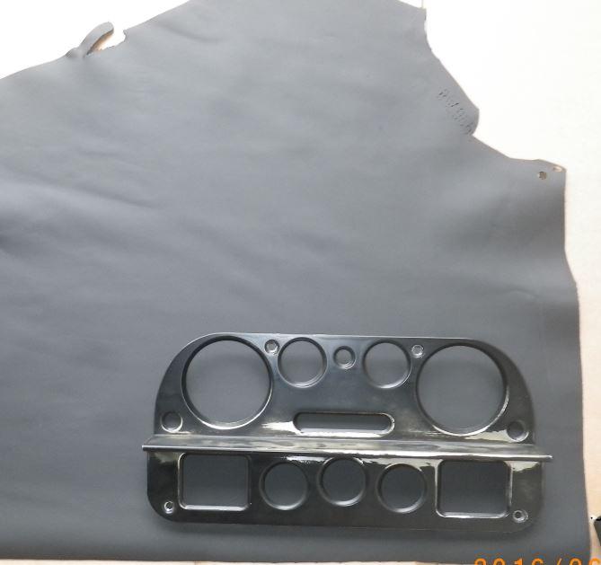

jetzt geht es drum PlastiDip oder Leder. Leder wäre hier nicht unmöglich. Auf der Rückseite sind an allen Aussparungen gute Kanten, um Rasierklingen anzusetzen.
Aber: Wenn der Schnitt parallel zur Blendenoberfläche erfolgt, dann wird jeder Lochradius um über einen mm kleiner. Das stört evtl. optisch deutlich. Wenn der Schnitt so erfolgt, dass die Löcher in der Größe bleiben, dann sieht man die Schnittränder. Beides nicht optimal. Werde das trotzdem mal machen, aber nicht die komplette Blende. Das wird sich auch wieder abnehmen lassen, da die Blende sehr stabil ist. Danach evtl. doch PlastiDip.
Paul
hier noch voller Tatendrang mit Leder. Lässt sich auch in den Vertiefungen ohne Falten beledern. Aber der Abschluss in den Bohrungen gelingt mir innen nicht wie oben beschrieben. Es ist doch deutlich mehr als ein mm im Radius und nicht schön. Sieht seltsam aus. Habe nur die obere Hälfte gemacht. Wenn das jemand hinbekommt, dann ist auch hier Leder super.
Dann also Leder gleich wieder runter und wieder reinigen und PlastiDip drauf. Trocknet gerade.
Paul

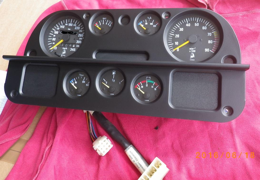

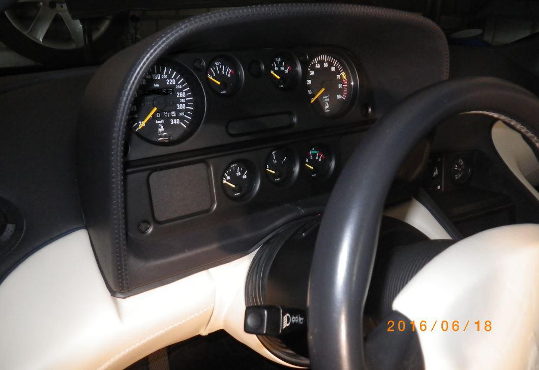

jetzt fertig:
und eingebaut:
Diese Aktion mit PlastiDip macht nur Sinn, wenn die Blende verkratzt ist oder wie bei mir klebrig wird. Es sieht danach eigentlich aus wie vorher, nur in neu.
Was mir gut gefallen hat, waren die Armaturen von hinten und Verkabelungen und Steckverbindungen. Keine Oxidationsspuren, sieht alles aus wie neu. Und das beim Italiener.

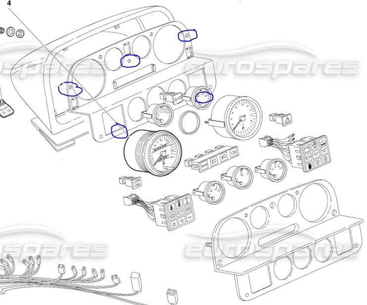

da sieht wohl es ähnlich aus:
Erst die blauen Zweilochschrauben. Dann rausziehen, Kabel lösen und dann die 5 ? roten.
