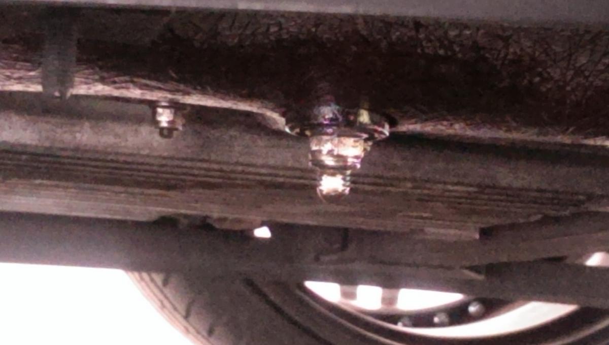

meine Diva BJ. 98 55´km markiert gerade den Boden mit rotem Hydraulik- Öl.
Dieses unhöfliche Verhalten sollte ich ihr wieder abgewöhnen.
Ursachenbeschreibung: ca. 120km nach dem ZR Wechsel verlor sie nach der Ausfahrt ca. 2cl (ein Schnapsglas) einer roten Hydraulikflüssigkeit, ich vermute es kommt vom Aktuator der F1 Schaltung (von oben ist im Motorraum kein Öl zu erkennen). Ich schenkte des Sache nicht so große Aufmerksamkeit, da ich von einem eventuelle überlaufenden/ danabengeschütteten Öl ausging.

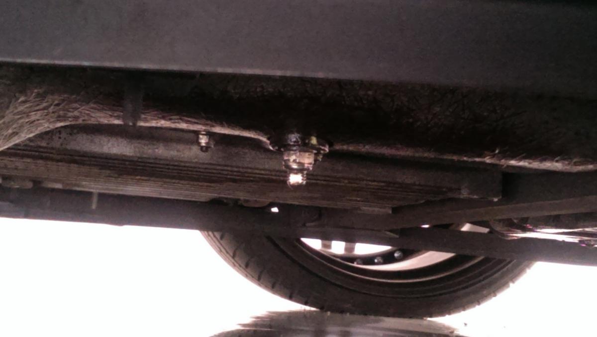

Seit dem bin ich nicht mehr gefahren (Winter), letztens schaltete ich mal alle Gänge ohne laufenden Motor durch und es kam wieder etwas ÖL auf den Boden (siehe Bild). Das Öl tropft über die große Schraube auf den Boden.
Frage: Gibt es Typische Lecktaschen an der Schaltung? wie messe ich den Ölstand im Ausgleichsbehälter der Schaltung (Motor an/aus), gibt es ein Ölwechselintervall? welches Hydraulik Öl verwendet ihr?
Bin für jeden Tip dankbar.
PS. Schaltung funktioniert ohne Probleme
LG Markus

Das sieht mehr nach servolenkungsöl aus ,verschraubung nicht richtig fest , f1 schaltungöl ist da vorne nicht .
Ist das ein Foto von vorne? Dann hat natürlich "mvhans" 100% recht!
Also ich meine das Bild ist hinten .
Vorne gibt es keine Querstrebe und keine Wanne die Rippen hat.
Egal. Wenn es kirschrot ist das ist es Hydraulik Öl.
Die Druckleitung der Servoleitung (Lenkung) wird mit einem Fitting verschraubt und
die Rückleitung ist nur ein Schlauch mit Schelle .
Beides bitte kontrolieren !!!
Es ist eine Stelle wo man von OBEN nur mit verränkung dran kommt :-)
( ein 17 und 19mm Maulschlüssel und 7mm fuer die Schelle )

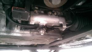

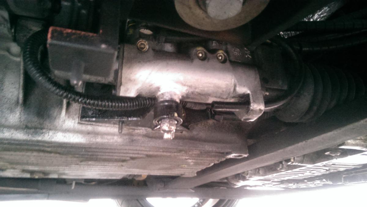

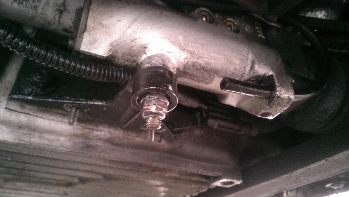

so denke Problem ist gelöst, die kleine Schraube 13er Schlüsselweite (siehe Bilder) ist vermutlich zur Entlüftung der Schaltung nötig. Diese war locker. Fix angezogen nochmal probiert alle Gänge zu Schalten...alles funktioniert wie gewohnt, jetzt warte ich mal, ob die Inkontinenz weg ist.
